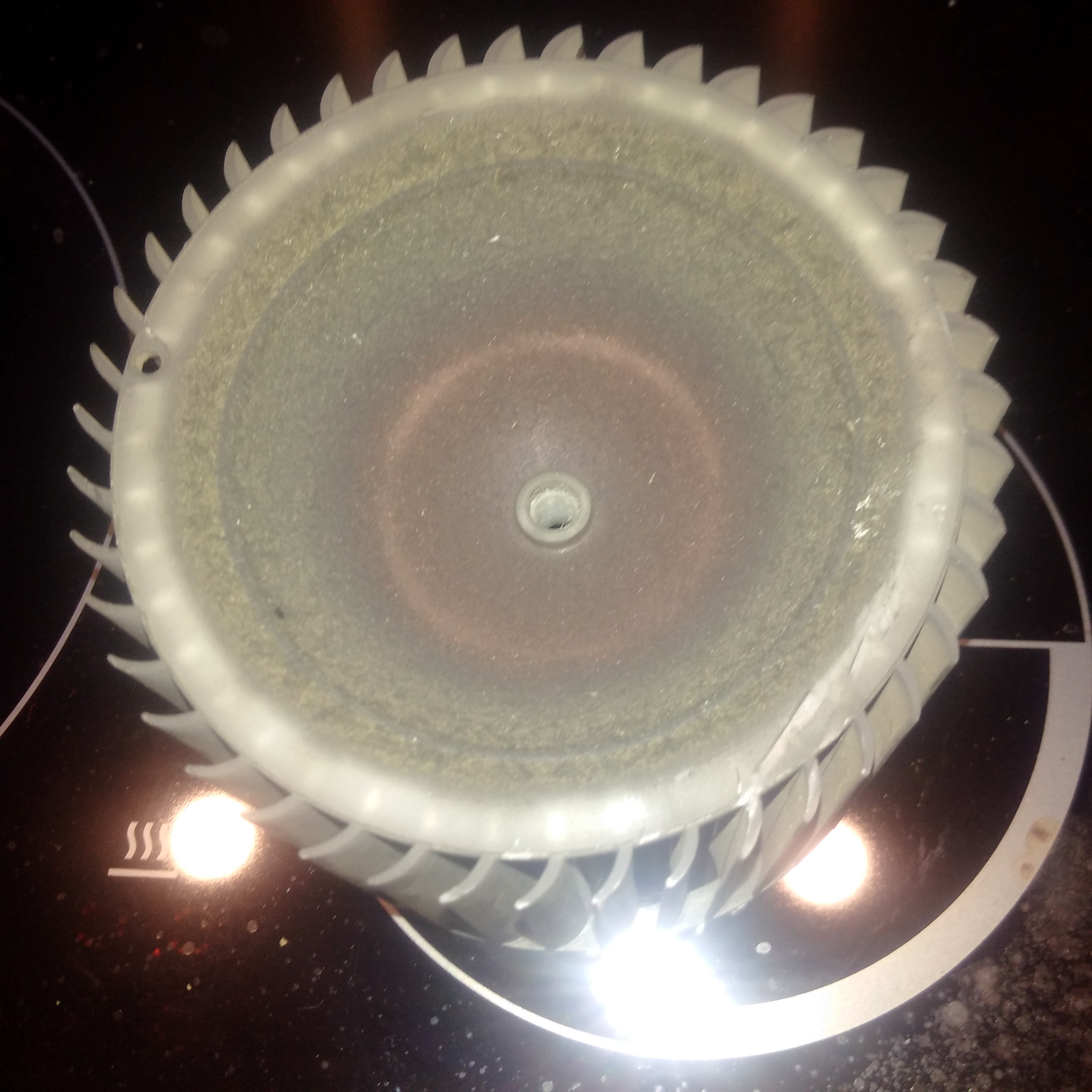

Posprawdzałem, co się dało. Odkryłem, że jak się odepnie wentylator, to załącza się sprężarka klimatyzacji. Dodatkowo - w wiązce jest prund, bo żarówkę da się tym podświetlić. Zdemontowałem wentylator. Zapakowałem do domu. Zdjąłem śmigło - spód wyglądał tak:
W środku - niewiele lepiej, kurz i opiłki z magnesów. Wyczyściłem. Zapakowałem śmigło do zmywarki. Potraktowałem całość odkurzaczem. Komutator umiera, ale tego na miejscu nie naprawię... Poskładałem. Wyszło tak:
Zamontowałem. Wróciło do życia, ale nie pracuje idealnie - myślę, że w Polsce trzeba będzie operację powtórzyć, tym razem - z innym wentylatorem. Tyle, że nie ten mój ma jakiś mniej typowy numer...
Wyszedł kolejny problem - nawiewy idą tylko na szyby. Przestawianie pokrętła nie wywołuje żadnej reakcji - tzn. tyka przekaźnik, ale to wszystko. Podciśnienia chyba ok, nie widzę zwisających przewodów nigdzie. Z drugiej strony - podejrzewam, że powinien być dość głośny dźwięk "pompki", a tego nie ma. Jakiś pomysł, gdzie teraz przykładać łapy? Coś mogło się spalić w momencie, gdy wentylator umarł po raz pierwszy?

Z podciśnieniami, bywa, ze padają zaworki na przewodach idących od kolektora do grodzi. Może tam jest problem.

bnw pisze:Dzięki, popatrzę. Może jakieś śmieci w to poszły? Ale żeby tak od razu i przy okazji awarii wiatraka?
Nie wińmy za to soku z brzozy smoleńskiej ale zdarza się. Śmieci raczej nie, może jest pęknięty, zgięty ?
Nie wiem na "Amber gold" jaki masz model klimy, nauczono mnie zobaczyć sterownik podciśnień przy za schowkiem, gdzie idą różnokolorowe wężyki. Tak jest w 940 a nie mam orientacji czy jest to bliźniaczo w 760 MK II ale tło za wiatrakiem to wskazuje ze tak. Wyjąć, przeczyścić, przelutować - tak na początek.

Zrobię zdjęcie, jeśli pogoda pozwoli. Może coś być na rzeczy - rano zauważyłem, że jak się lekko dociska jedną ze wtyczek, to słychać dźwięk taki, jak z przekaźnika. Ruchu klapek jednak nie ma.
Bezpieczniki w porządku.

Good news, everyone!
milco pisze:
sinuspi pisze:
, dzięki za wskazówki w walce z kilmatyzacją. Problemem, który powodował, że nawiewy nie chodziły, był wonsz:
Spadł ze złącza za silnikiem. Po podpięciu wszystko wróciło do normy...
No, prawie normy, bo wentylator nie zawsze startuje. Trudno się dziwić - kopulatora jest może połowa. Ani chybi idzie to wymienić.
