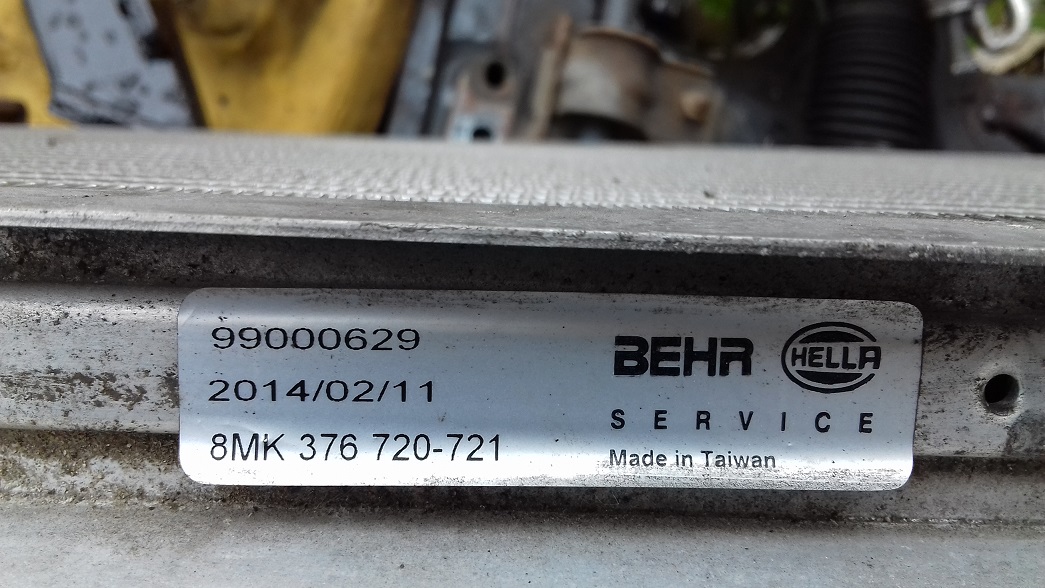

Witam.
Już po zabiegu .
Kolega u którego naprawiam Volvo dał mi klucze od warsztatu bo poleciał w Polskę na majówkę , więc nie musiałem na podwórku modzić i całe szczęście.
Ogólnie poszło w miarę łatwo przydało się warsztatowe oświetlenie i palniczek ze spraja
bo dwa wkręty które łączą dwie chłodnice ze sobą
były mocno skorodowane . Po lekkim podgrzaniu ładnie pościło , nie chciała się odkręcić też śruba łącząca górną plastikową osłonę ze wspornikiem ,który znajduję się od wewnątrz przed chłodnicą . Przewody olejowe też jakoś poszły ale jest kłopot z kontrą , bo trzeba użyć 19 tki, i nie ma jak podejść za bardzo .
Po demontażu starej chłodnicy okazało się że ta była dużo niższa około 10-12 cm.
Ta https://allegro.pl/oferta/chlodnica-vol ... 7356162072 jest idealna i ogłoszenie z mojego miasta więc odebrałem osobiście i mogłem oddać w razie czego . Do myślenia daje ta data na sterej chłodnicy ,a jest to data produkcji niestety .
Przy okazji wymieniłem termostat na Vernet . No i okazało się że winowajcą nie działającego wskaźnika temperatury był uszkodzony czujnik temp.po wymianie wszystko OK. świeżakom takim jak ja polecam połamanie plastykowej wtyczki to ładnie odkręci się oczkową 19 tkom. bo jest słabe podejście .
Dzięki za wsparcie i pozdrawiam .
