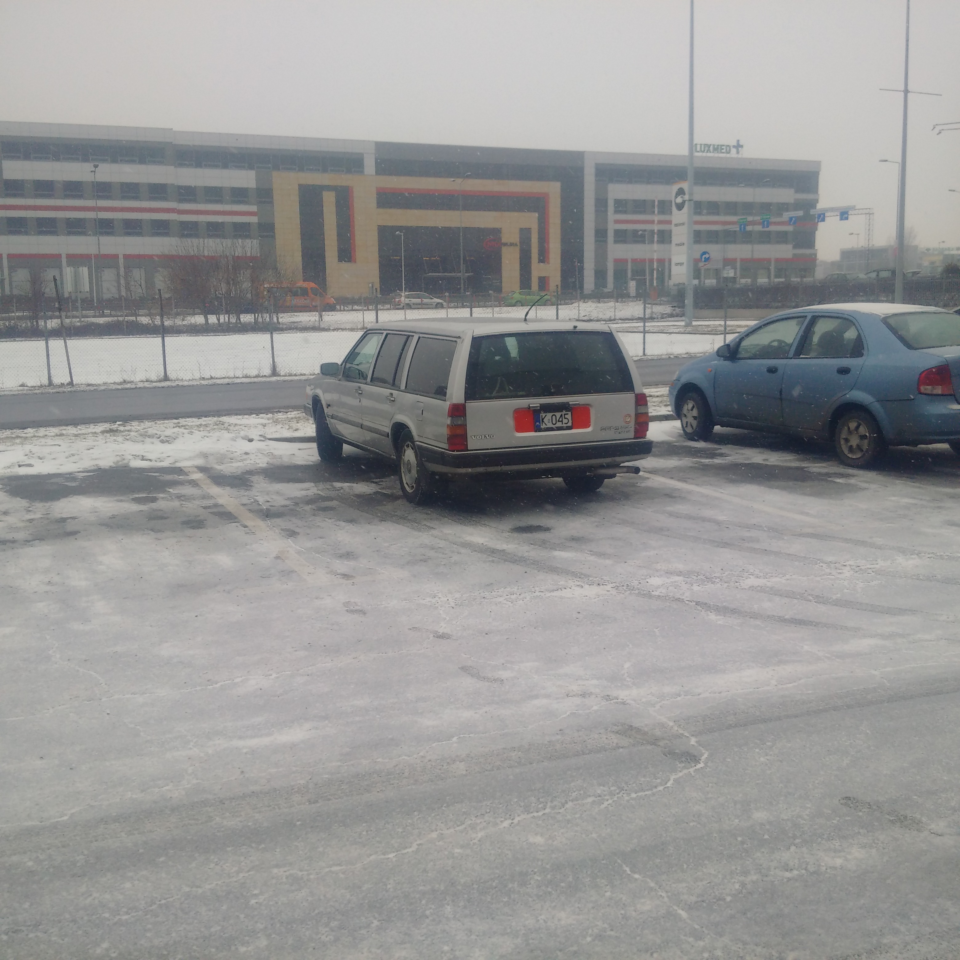

Ponieważ godzina robiła się coraz to późniejsza, zdecydowałem się na zostawienie tego w takiej formie, jaką udało się uzyskać - zamyka się i tyle - i zostawić temat na następny wieczór. Aha, jeszcze zmieniłem listwy na chromy, bo mam w szpejach komplet do kombi. Z rana złapałem jeszcze zdjęcie... i pewnie posypią się gromy.

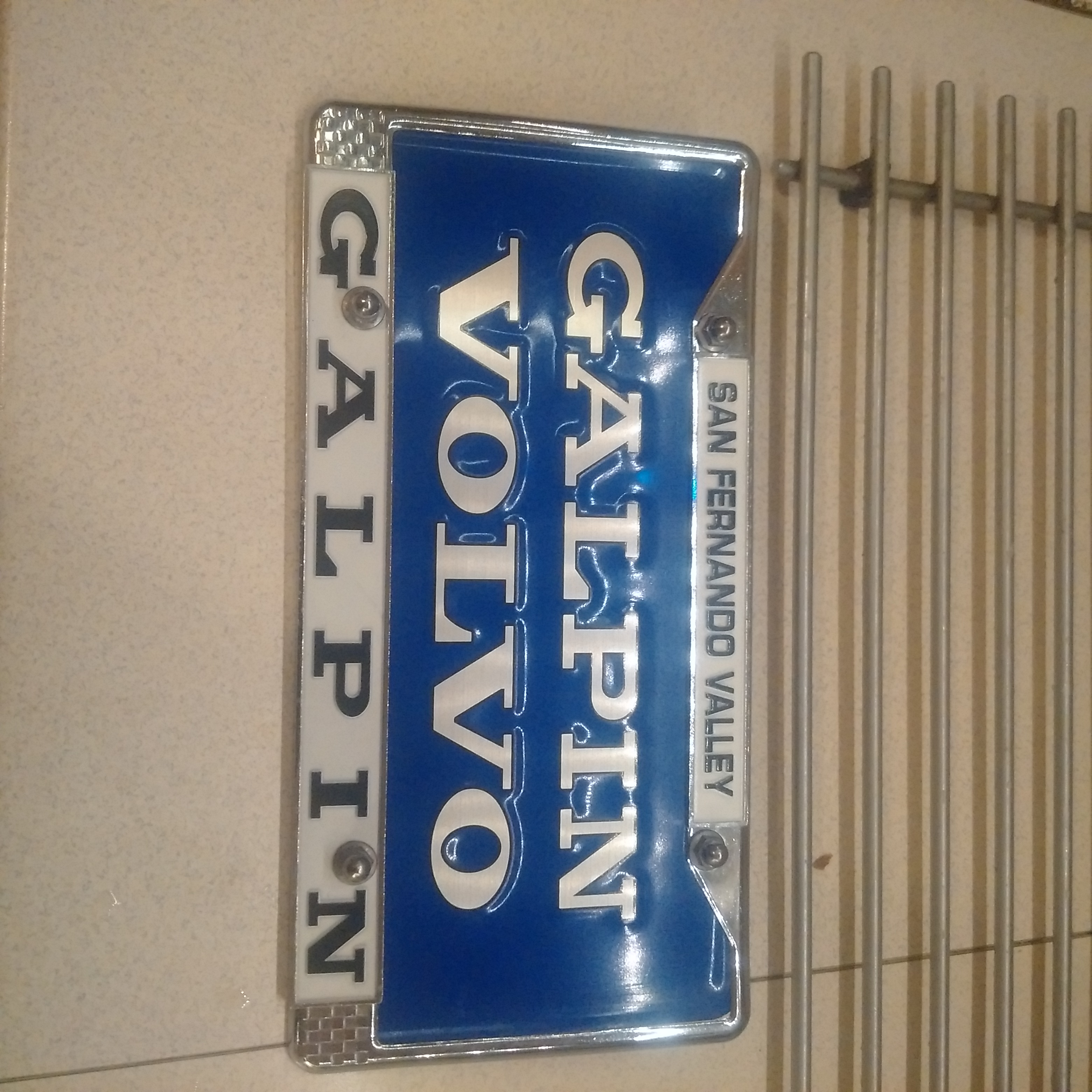

Cholera, wyszło to średnio. Mimo "amerykańskości" - wygląda źle. Rozważam wymianę tablic, ale z drugiej strony byłoby dobrze je zostawić, bo celem projektu jest stworzenie możliwie wiernego odtworzenia amerykańskiej 965 sprzed lat, a w zanadrzu mam jeszcze kilka drobiazgów, choćby to:

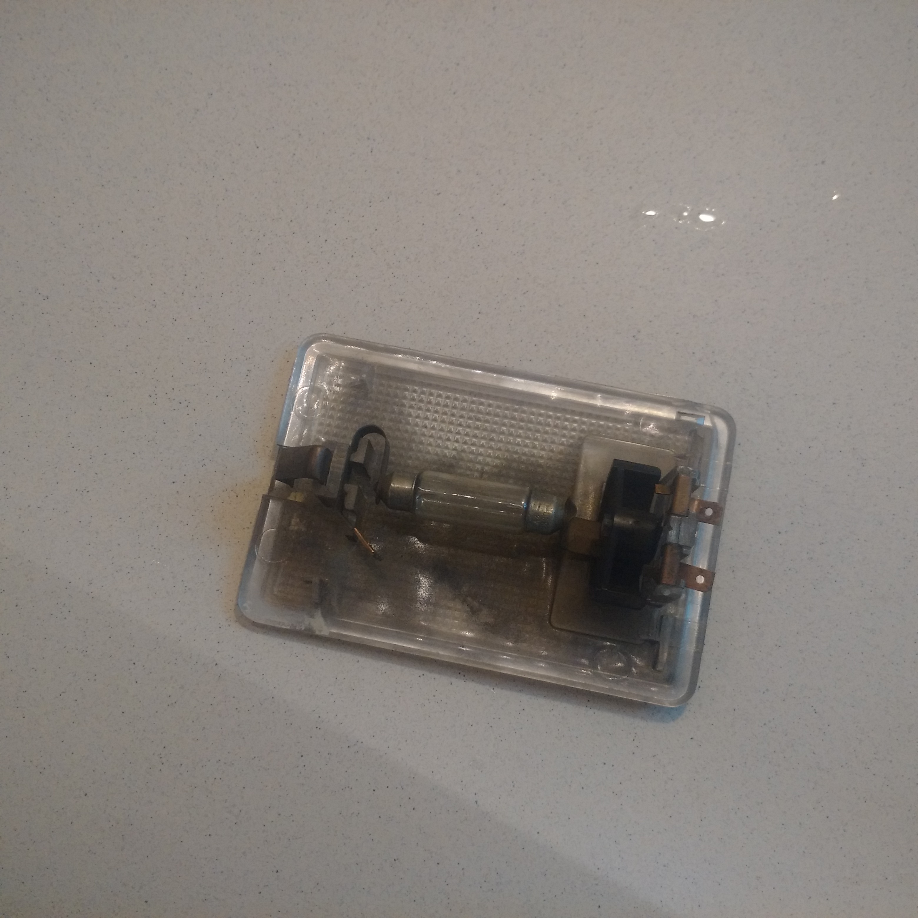

Oprócz krańcówy ogarnąłem też lampkę tyłu - było ciemno jak w czyimś zadzie, w sumie nie ma się co dziwić, skoro wyglądała tak:
A teraz wygląda tak:

Wszystko spoko oprócz tych rejestracji :X
