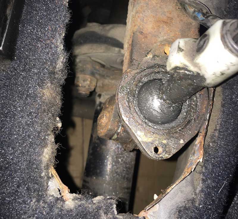

Szanowni, jak zdjąć ten lewarek? Od spodu była wkręcona śrubka blokująca na imbus ale strasznie wyrobiona, musiałem to rozwiercić. Mimo to ten poprzeczny bolec nie ma zamiaru wyjść. Dostęp do tego miejsca jest tragiczny.

Bez wyjęcia tego bolca nie wymontujesz samego lewarka..
Chyba że rozepniesz wodzik przy skrzyni i odkręcisz wspornik z lewarkiem to w ten czas można wyjąć mechanizm w całości.

Na tym zdjęciu widać zapaćkanego smarem "zegera" - musisz go wyjąć i wtedy wyciągasz lewarek do góry ale najpierw musisz sie pozbyć tej przetyczki od wodzika co pisałeś, że rozwiercałeś imbus... no ale jak go rozwierciłeś to rozumiem że skutecznie :)

Dałem w końcu radę po trzech dniach walki wyciągnąć ten bolec a co za tym idzie, cały lewarek. Powiedzcie proszę teraz jak zdjąć górną miskę plastikową na kulą. W dół nie przejdzie no bo jest kula a w górę znów ten mechanizm od wstecznego. Jakoś ten cały mechanizm na sprężynie się rozbiera?
