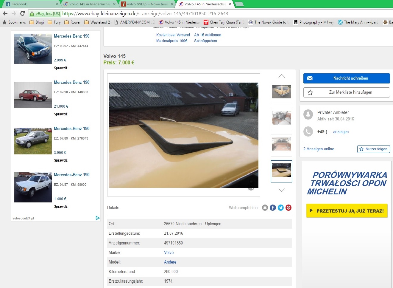

Do tej pory myślałem, że z niewiadomego powodu, w 245 nie występowała fabryczna opcja szyberdachu, chociaż w 244 już jak najbardziej tak. Patrzyłem po rozmaitych zdjęciach w internetach: samochodów, prospektów z epoki, szukałem po forach i ni hu hu. Aż natknąłem się na to ogłoszenie:
https://www.ebay-kleinanzeigen.de/s-anz ... 0-216-2643
Czy ktoś siedzący mocniej w temacie 240 mógłby wzbogacić zasoby mojej bezużytecznej wiedzy o informację, czy w 240 kombi w jakichkolwiek latach był dostępny szyberdach? A jeżeli nie, to czy wiadomo, dlaczego?

dom?n pisze:Nigdy nie widziałem szybra w 245. Chciałbym zobaczyć jak wygląda podsufitka w tym 145.
Na jednym ze zdjęć w ogłoszeniu coś tam widać, ale niezbyt wiele...
Mogło w sumie też być tak, że ktoś się wspiął na wyżyny i zaadaptował szyber z sedana do kombi, ale to już byłby hardkor...

Nie zmienia to faktu, że ja tam też nie znalazłem opcji szybra dla 245. Czyli jednak wszystko wskazuje na to, że w tym 145 z ogłoszenia to jakaś wydumka...

W tym 145 sprawa wygląda tym bardziej dziwnie że uszczelka powinna być z przodu i po bokach przyklejona do nadwozia a na odcinku od tyłu do szyberdachu.
