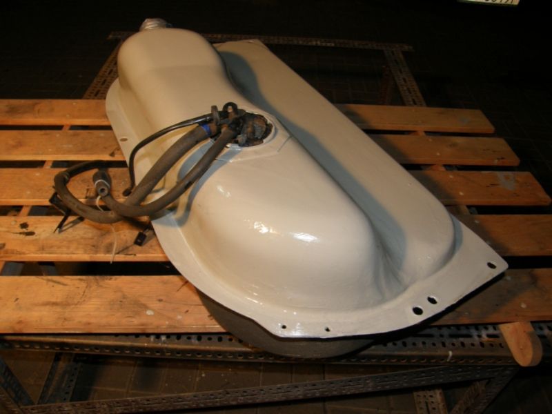

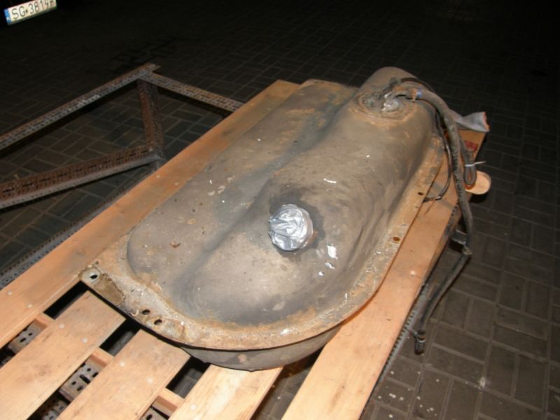

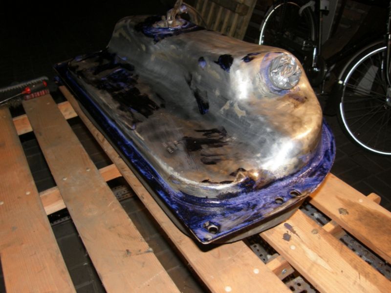

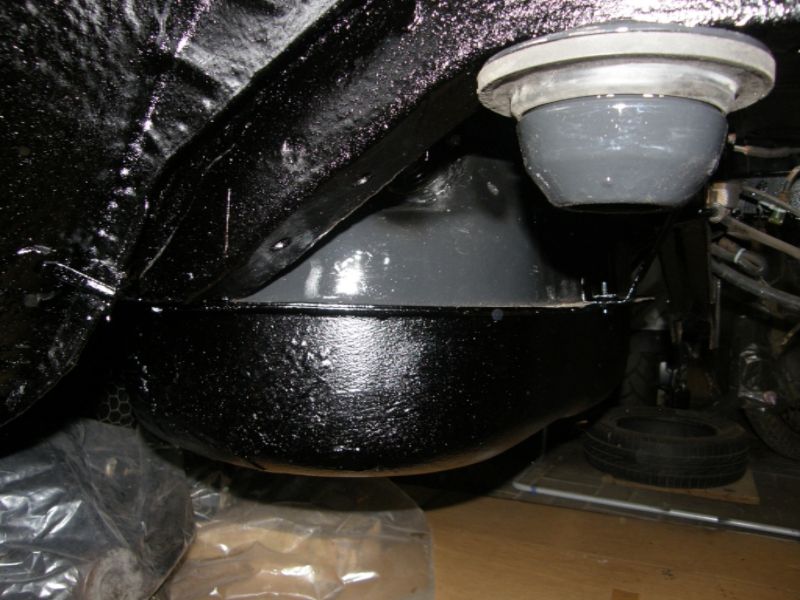

Re: Preparaty zabezpieczające przed rdzą
JoeM,
zbiornik w moim turbo potraktowałem tak jak ponizej i od 2011 roku mimo soli jest dobrze :)
1. Akemi Anti Rost
2. Akemi Rostgrund
3. podkład epoksydowy sigma coatings
4. lakier nawierzchniowy polimerowy sigma
5. Noxudol 1600 ( tylko od spodu )
pozdrawiam
