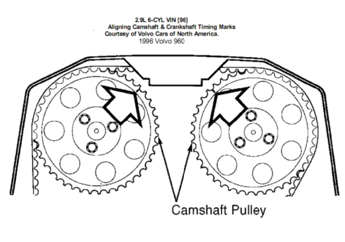

ajzol
Posty: 59
Lokalizacja: Środa Wlkp.
Re: [960 2.5 24V R6] Ustawienie wałków rozrządu
Post autor: ajzol »
W haynesie od 850 jest taka fota ale tu jest 6 cylindrów i nie wiem jak to się ma do piątki z 850.
Po przeciwnej stronie rozrządu zakładam zrobioną blokadę wałków, ustawiam walki i i wał i dalej z górki. Tylko jak ma się r6 do r5?
