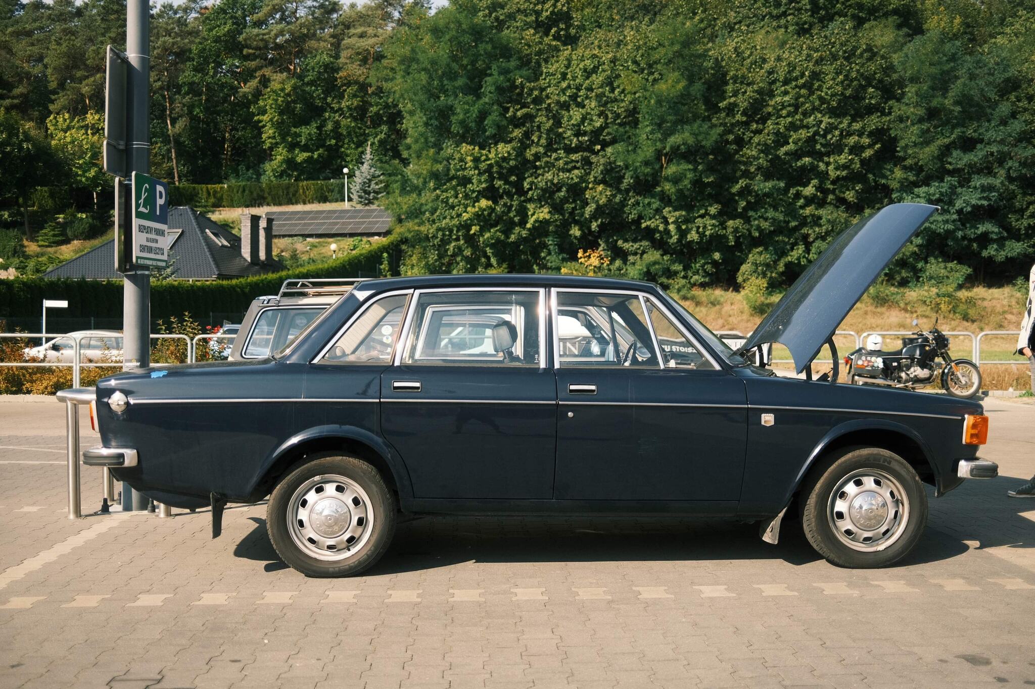

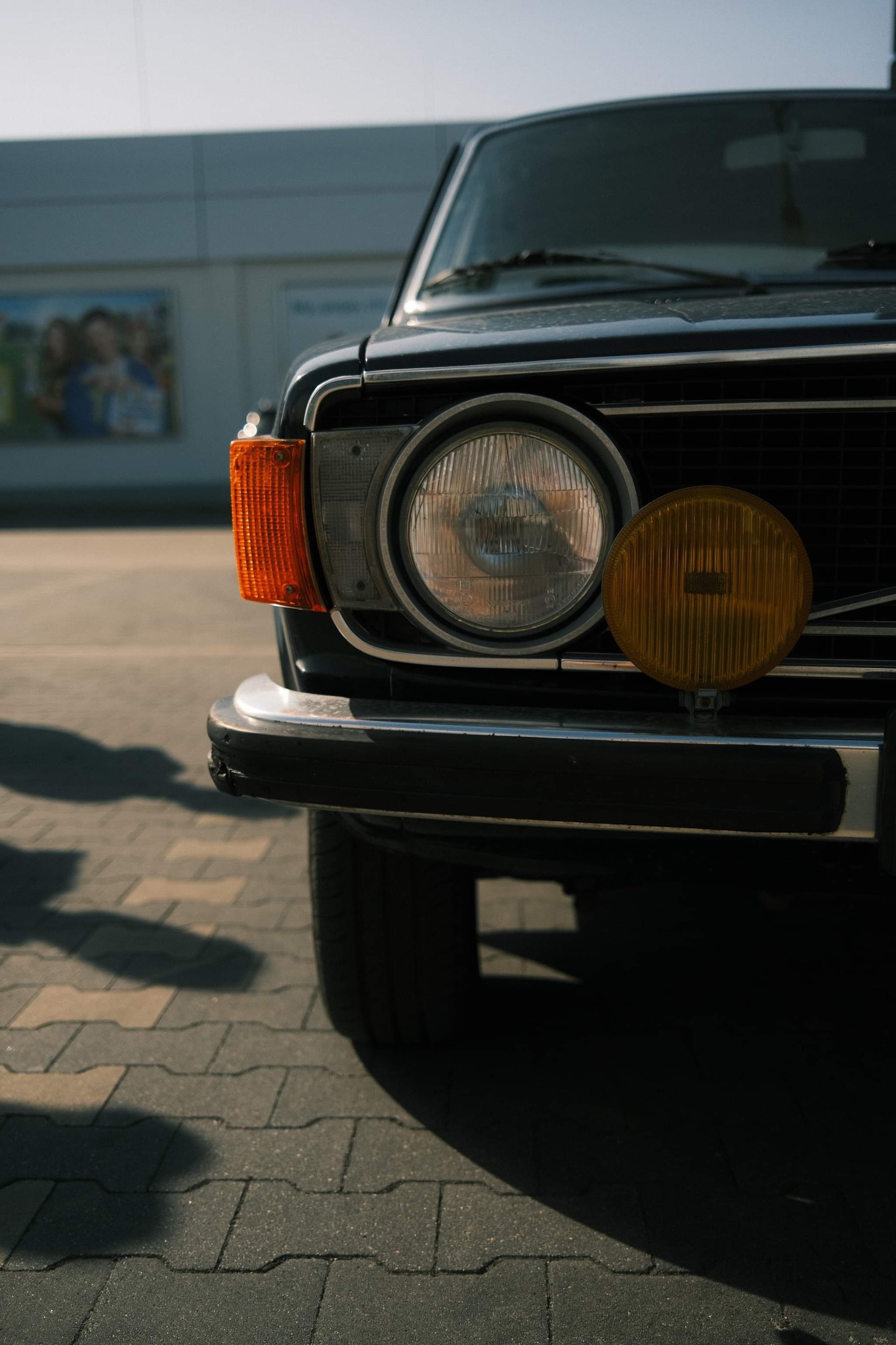

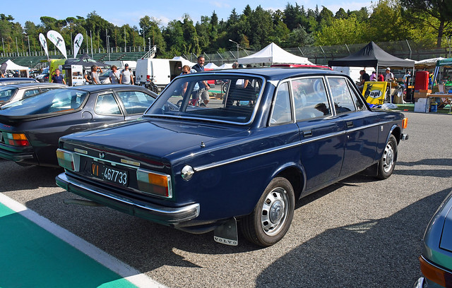

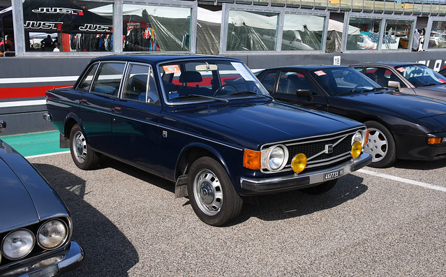

Od dłuższego czasu chodził za mną sedan. 240 mam od 6 lat, od roku prawie 940 po Sambo - oba kombi. Myślałem o 242, potem na tapet wziąłem 142. Finalnie, jako że powiększa mi się rodzina, 144 też weszło w krąg zainteresowań. Pewnie niektórzy z was kojarzą ten wóz z ogłoszeń - pojawił się jako włoszka bez rdzy w czerwcu. Cena na początku z kosmosu, z czasem spadła do ziemskich poziomów. Wracając przez Warszawę ze Zjazdu obejrzałem go, przejechałem się i zdecydowałem się w ciągu na zakup. Przy zakupie obejrzałem go bardzo dokładnie (zrywanie podłogi przy sprzedającym to jest to), znalazłszy rdzę (miało jej nie być, w co od początku nie wierzyłem) zbiłem cenę i od 17 września jestem właścicielem 144 z 1973 roku. Silnik B20A, skrzynia M40, przebieg 110k - realnie więcej, odległościomierz nie działa. Strzelam w okolice 120-130.
Auto pochodzi z Włoch, gdzie datą pierwszej rejestracji jest 11.11.1980 - dziwna sprawa, zważywszy że fura jest z 1973. Auto zostało zarejestrowane w miejscowości Vicenza pod numerem rejestracyjnym VI 467733 i tych okolicach spędziło całe życie. W międzyczasie, gdzieś we Włoszech zostało odmalowane całe, także lakier nie jest oryginalny - przynajmniej z zewnątrz. Rdzy było jeszcze mniej, niż w 142 Wojtka - nadkola zdrowe, progi zdrowe, podłoga dzwon. Auto może i było odmalowane, ale nigdy nie ruszane blacharsko. Rdza była tylko pod lampami tył, klasycznie podszybie oraz z obu stron na kilku cm w wannach na rantach - jak na ten wiek to zdrowe auto. Wojtek, czyli Voglt bardzo kibicował mi od początku, służył cennymi radami oraz opiniami przed zakupem i po nim - jestem mu za to bardzo wdzięczny. Lepszego eksperta od serii 100 nie znam.
Co jest do zrobienia - blacharka (już zrobiona, w kolejnym poście zdjęcia), lakierowanie po blacharce, potem regulacja silnika, zmiana gum w zawieszeniu i przede wszystkim wnętrze - jest bardzo zmęczone od słońca - pęknięta fest deska, fotel kierowcy z paskudnym pęknięciem czy "spłynięty" plastik słupka B. Z zewnątrz przede wszystkim zgarniacze szyb, uszczelki fletnerek oraz kilka innych pierdół - tak to cała galanteria, listewki, spinki i ozdobniki są w komplecie. Muszę dołożyć też pasy z tyłu - pod fotelik dla córki.
Auto ma w sobie to coś - blacharz wrzucił mnie po 1,5 tygodnia od zapytania w pierwszy zwolniony przez innego klienta termin, lakiernik tak samo - każdy zachwycony tym samochodem. Ma dyskretny urok, taki zalotny uśmiech bije z tego granatowego wozu - stąd też piękne włoskie imię Francesca, którym zdecydowałem się ją nazwać.

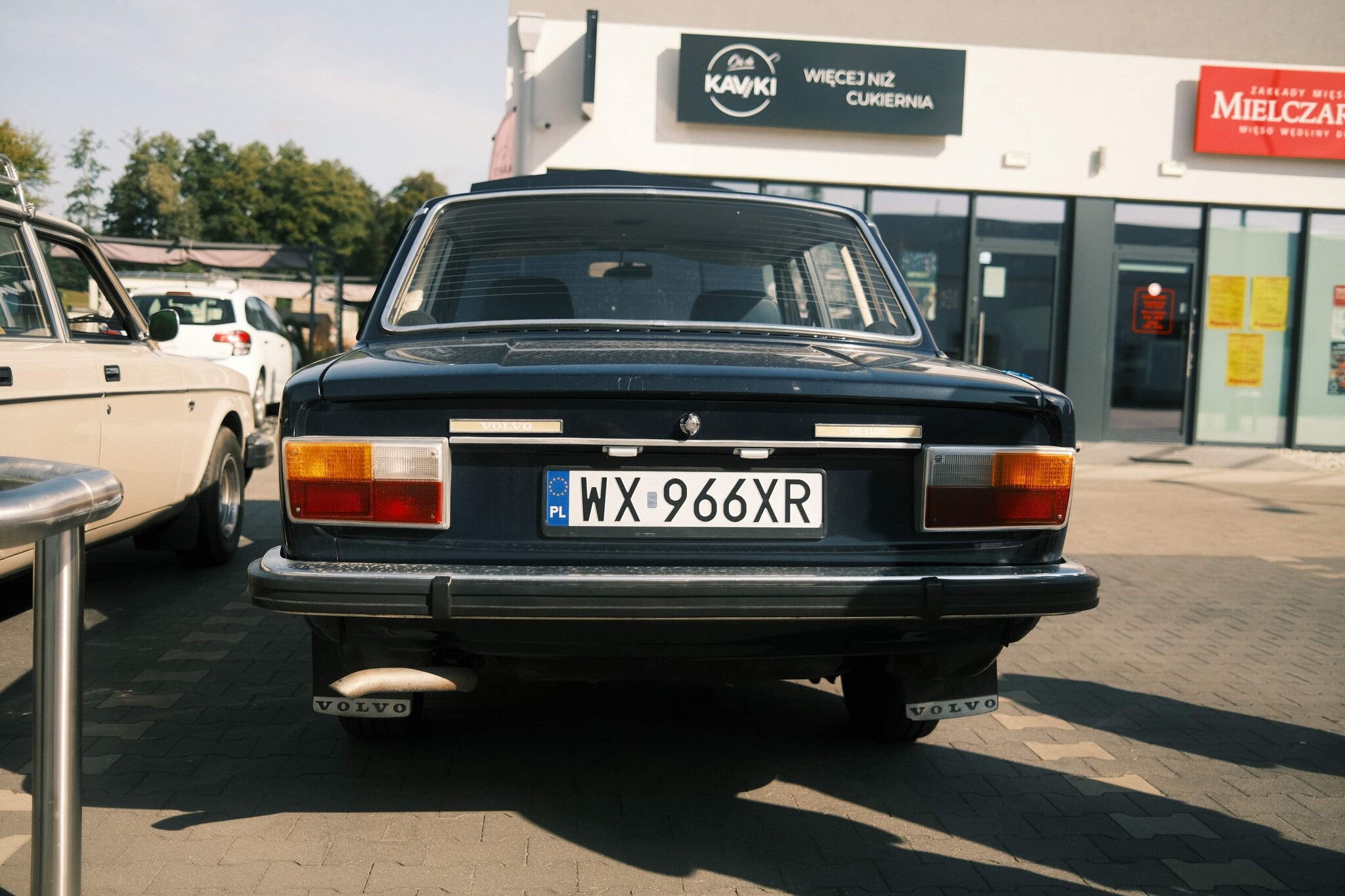

Zdjęcia zrobił niezawodny JoeM.

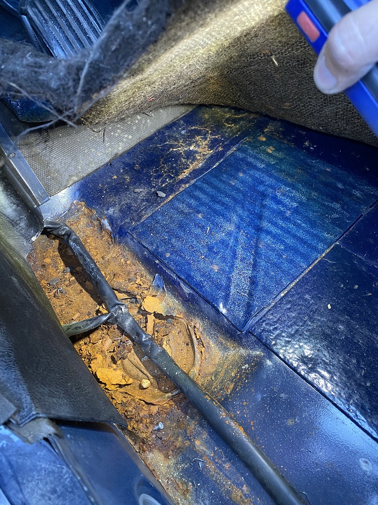

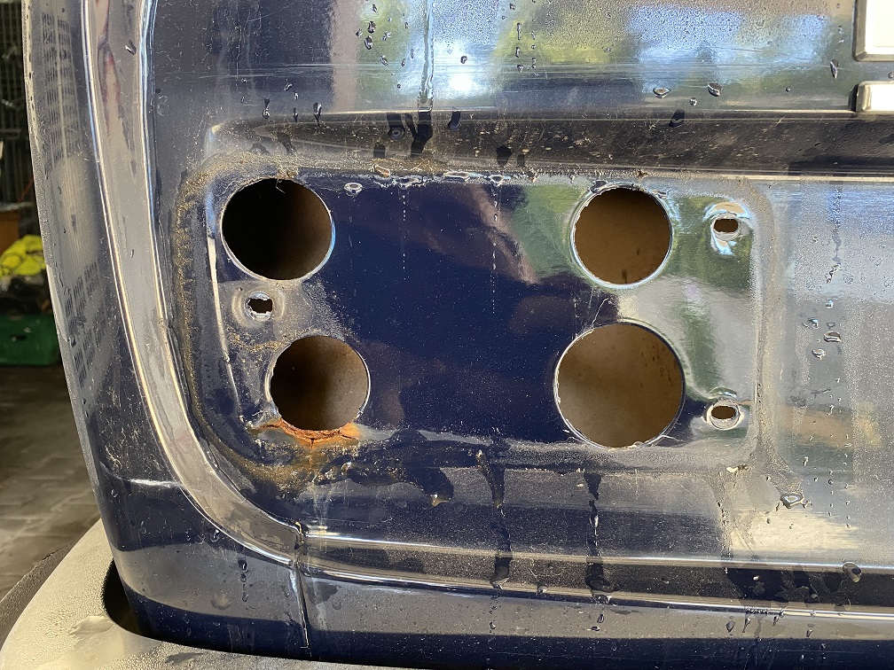

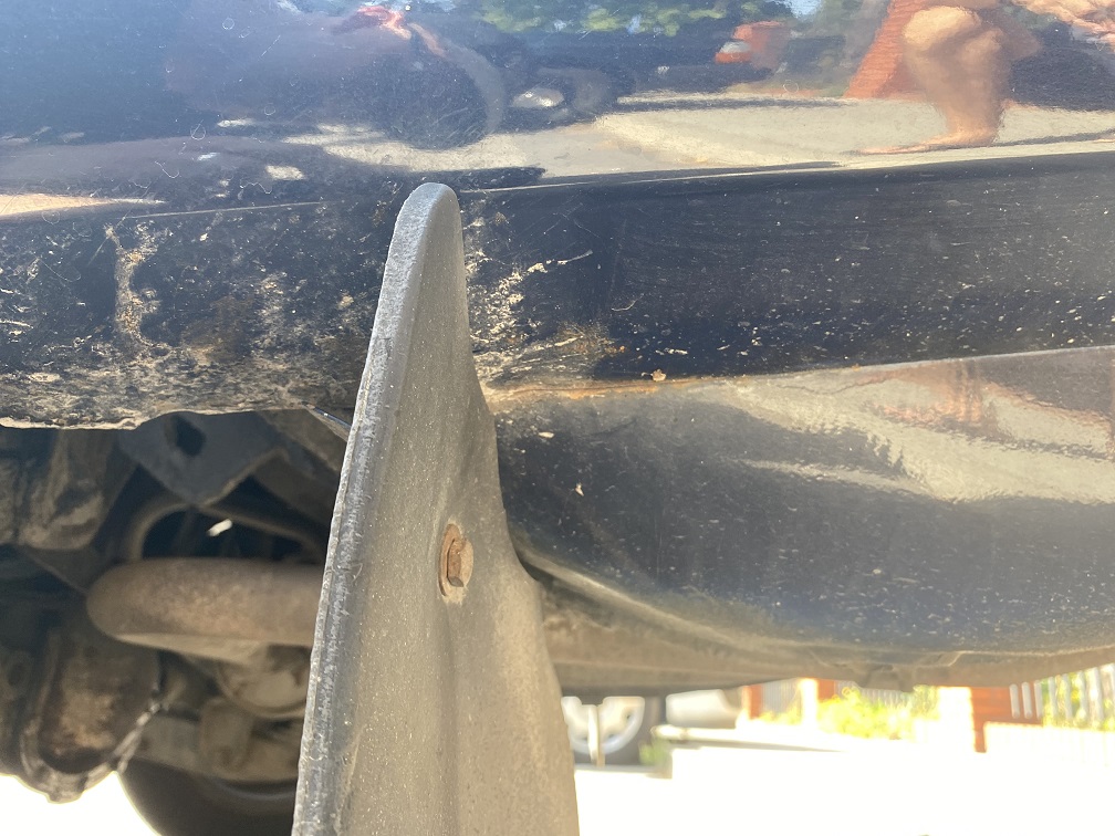

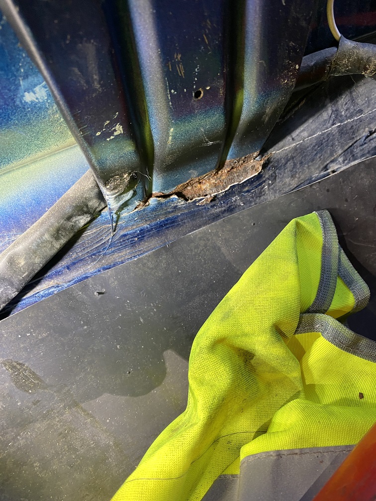

Prace lakiernicze trwają, tymczasem podrzucę listę i kilka zdjęć co w ogóle musiało być zrobione:
1. Podszybie - klasyk wszech czasów w 140. Na szczęście było tylko lekko dziabnięte. Spinki do listew oryginalne, ostatnie w europie wykupił Voglt do Pomarańczy, więc fartem kompletnym znalazłem kogoś kto dorobił kilkaset sztuk z nierdzewki i kupiłem dwa zestawy
2. Lampy tył i bagażnik - ogólnie to pod oboma lampami na łączeniu początki zarazy, poza tym na zgrzewach wanien i błotników też kilka parchów - ale cała reszta zdrowa

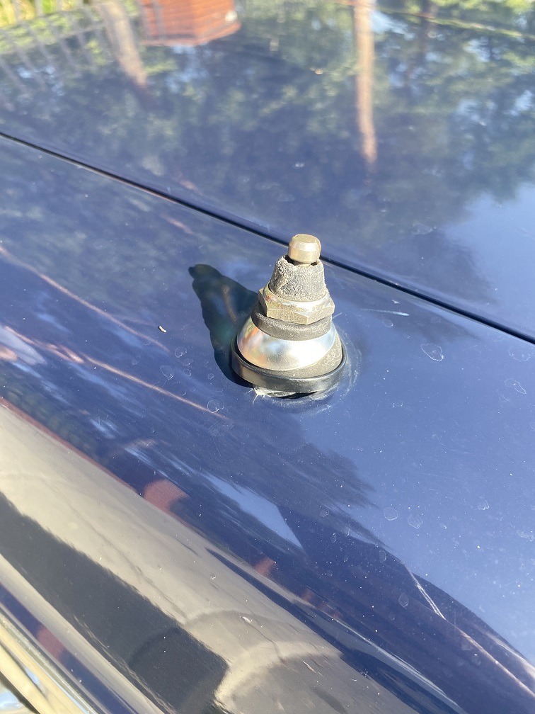

3. Dziura po antenie - jakiś makaron wstawił antenę w stronę koła zapasowego - które leżąc na swoim miejscu doginało antenę i blachę... Zaspawamy to, a antenę się kiedyś da na błotnik z przodu i tyle.
4. Nogi kierowcy - przez prawdopodobnie nieszczelną przednią szybę (była drugi raz wklejana kiedyś już, ale oryginalna nadal) i nieszczelną linkę od maski lała się woda w nogi kierowcy. Pasażera zdrowe, także tragedii (i dziur) nie ma.
5. Z pierdół, których zdjęć nie będę już wrzucał, co by nie spamować - narożnik drzwi kierowcy od środka, narożniki przy grodzi (klasyk mam wrażenie w każdym 140/240 które spotykam) - na szczęście to drobiazgi i same początki, po zabezpieczeniu i pomalowaniu spokój na lata.
Wszystkie zdjęcia z naprawy chronologicznie wrzucę niedługo na swojego Flickra, którego link dam w podpisie.
