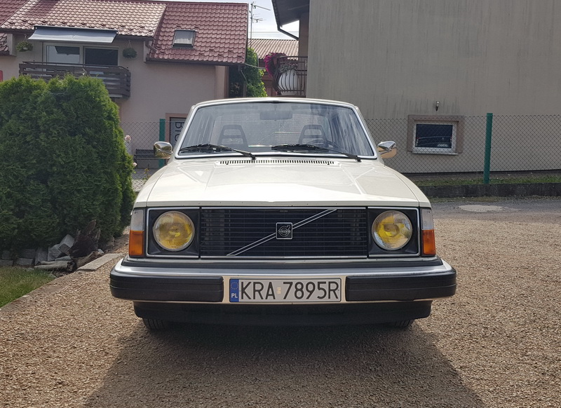

Witam szanowne grono. Jestem na tym forum nowy. Przygodę z Volvo zaczynałem od V40, teraz jeżdżę S60 z 2005 roku.
Ostatnio chodził mi po głowie zakup serii 200 i tak się stało właśnie dziś.
244 S60_resize.jpg (234.14 KiB) Przejrzano 14272 razy
Mam kilka pomysłów na mody ale wszystko bez wiejskiego tuningu w związku z tym mam kilka pytań.
Auto nie ma wspomagania i strasznie ciężko kręci się kierownicą, czy jest możliwość dołożenia wspomagania? No chyba że coś jest nie tak i magiel jest zastany - zatarty. Auto stało 3 lata w garażu?
Jaki olej do silnika?
Były wersje z jednym lusterkiem zewnętrznym?
Gdzie dostać okrągłe przednie lampy i osłony do nich?
Na razie to tyle ale na pewno będę miał jeszcze kilka pytań bo jestem zielony w Serii 200
