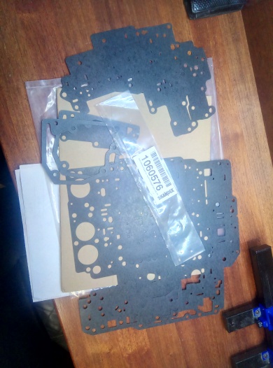

Przyjechała ostatnia nadzieja :)
Posty: 663
Re: Mam i ja!
baron pisze:Przyjechała ostatnia nadzieja :)
jest 3 bieg!
a pozostałe zrobiły się jakby bardzie smooth.
nie ma za to 4.
nie wiem czy kiedykolwiek za moich czasów był, bo nie doszedłem nigdy tak wysoko :) ale znów pytanie:
co odpowiada za włączanie 4?
bo jej chyba nie ma na kasecie sterującej, tylko coś dodatkowego, hmm?

Za 4 odpowiada solenoid na skrzyni:
Normalnie (bez prądu) jest zamknięty - na desce świeci strzałka i nie ma 4. Wciśnięcie przyciskiem na gałce - strzałka gaśnie, a na solenoid powinno iść napięcie i solenoid powinien otworzyć dopływ oleju do włączenia 4. Jak nie działa ,to może być problem elektryczny (wiązka, konektory, przekaźnik), albo zasyfiony/padnięty solenoid (mogą być trudności z dostępnością).
Jest też opcja usunięcia możliwości WYŁĄCZENIA 4 biegu na stałe, przez modyfikację solenoidu (wyrzeźbienie kanalika) albo zrobienie /kupienie zaślepki. Chyba najprostsze, jeżeli nie zależy Ci na możliwości ręcznej redukcji z 4 na 3.
TUTAJ coś więcej na ten temat po angielskiemu.

no i to jest jakieś.
dziex. to wygląda na pierwszą naprawę, którą jest szansa wykonać w tym aucie możliwie bezkosztowo :)
