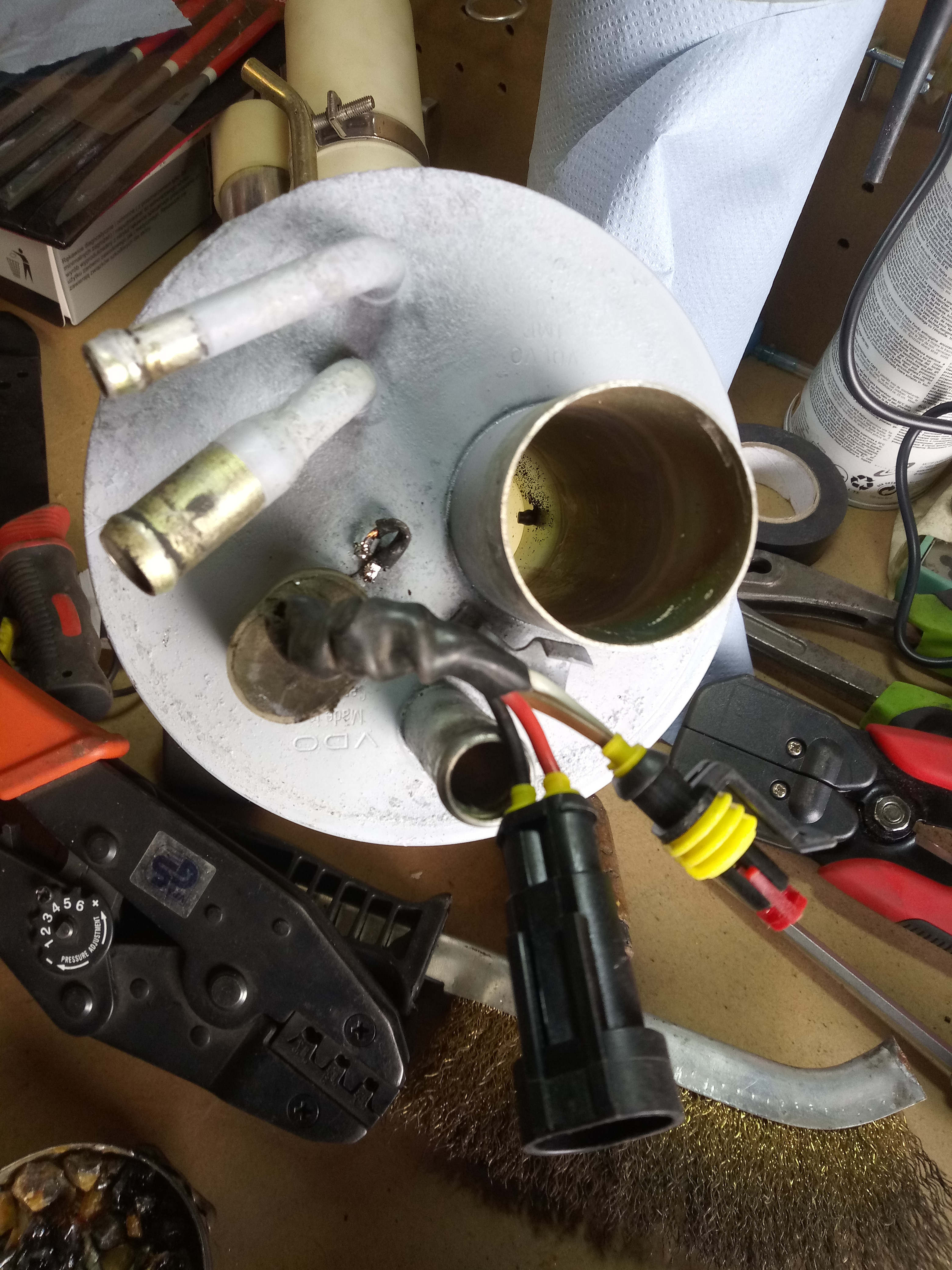

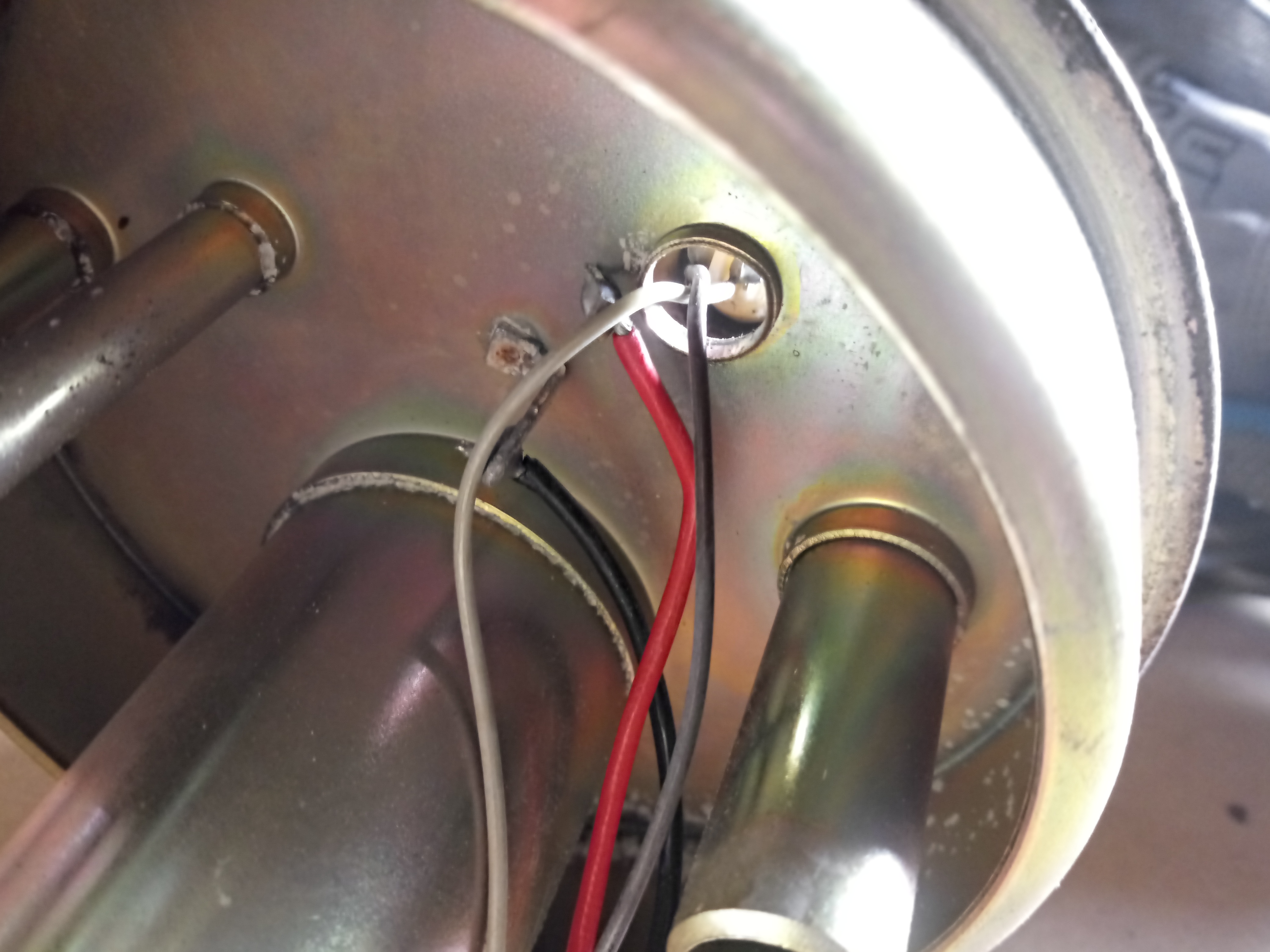

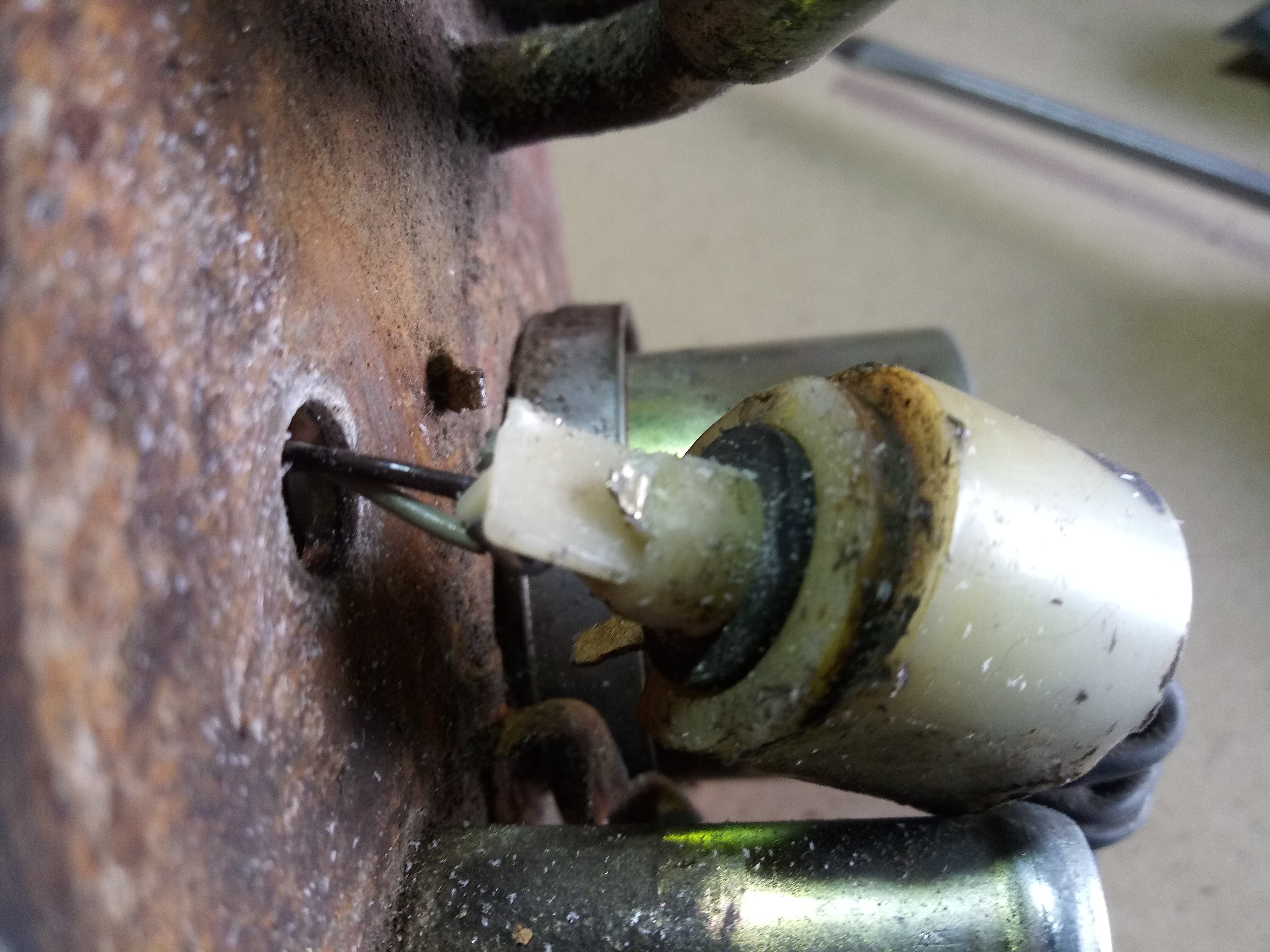

Volvo ogarnięte. Dostęp do pompy w baku w sedanie jest podły, wąż wlewowy na dwa zbiorniki też nie ułatwiał. Ale zrobione. Pompa w baku okazała się sprawna. Puścił lut przy "przejściówce" przez blachę mocującą wsad baku:
Blaszka podająca masę też się urwała.
Pompę podłączyłem na stole i żyje. Blachę oskrobałem z rdzy szczotką drucianą, przez pół godziny traktowałem odrdzewiaczem z kwasem ortofosforowym, a później pomalowałem podkładem antykorozyjnym. Polutowałem kabelki i jeszcze trochę wkład pożyje:
Pompę zostawiłem starą (VDO), dałem tylko nowe sitko na wlocie. Pompa pod autem też wymieniona, filtr paliwa też. Nieszczęsny przewód również. Nie wiem co to była za firma, ale spękany potwornie.
Pompy uruchomiłem po kolei zworką w przekaźniku. Obie chodzą, auto odpala. :)
