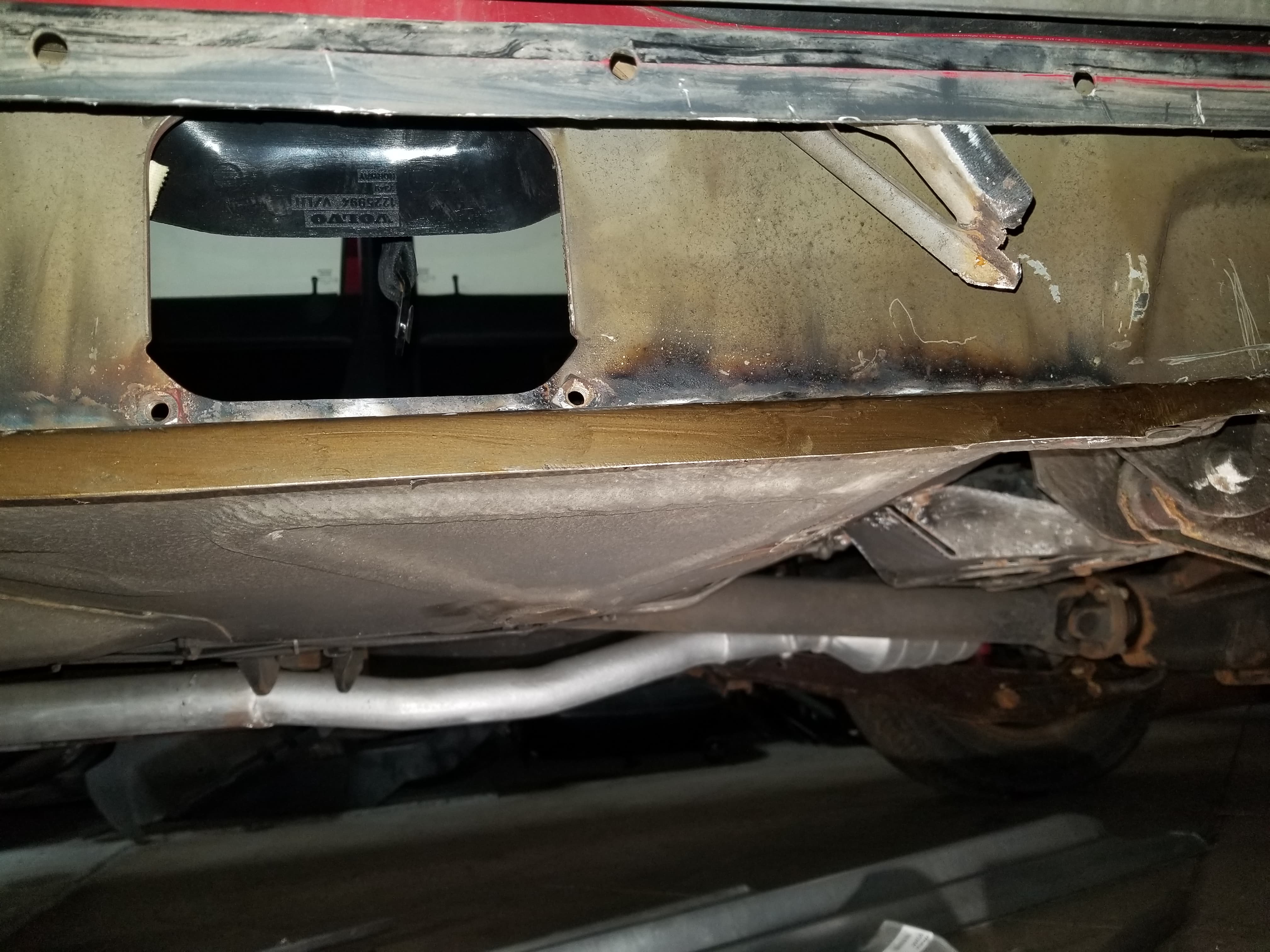

Raport sytuacyjny nr. 3 na dzień 16.05.2020r. :) Otwarty próg kierowcy, dorobiony rant i fragmenty podłogi w miejscach gdzie te elementy się schodziły (6h roboty) - w planach na przyszły tydzień: wzmocnienia w progu oraz próg po stronie pasażera :D

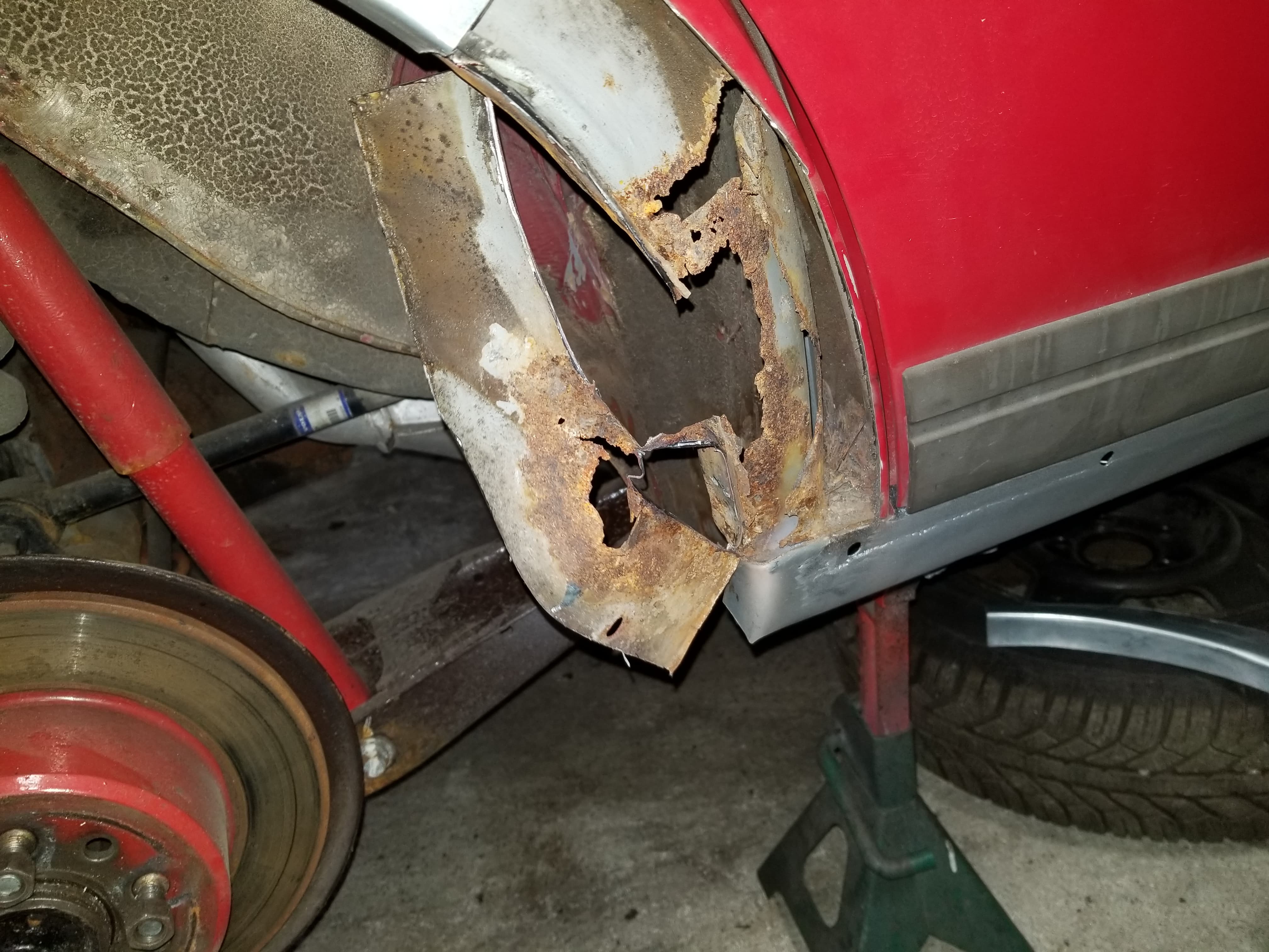

Raport sytuacyjny nr. 4 na dzień 23.05.2020r. Zgodnie z planem, oba progi otworzone, odbudowane, wyczyszczone, dorobione wzmocnienia, wytrawione, zabezpieczone, zakonserwowane oraz zamknięte :D
Z tego miejsca pragnę przestrzec wszystkich żyjących w nieświadomości przed regularnym zaglądaniem w progi gdyż sytuacja może wyglądać jak na poniższych zdjęciach :mrgreen: Pół lasu w jednym progu...

Miałem identyczne wypełnienie progów. Pół wiadra lasu... liście, igły, pióra, trawy i cholera co jeszcze. Bardzo ładna robota, wzmocnienia progów dorabiane. I tak trzeba robić auta ^^

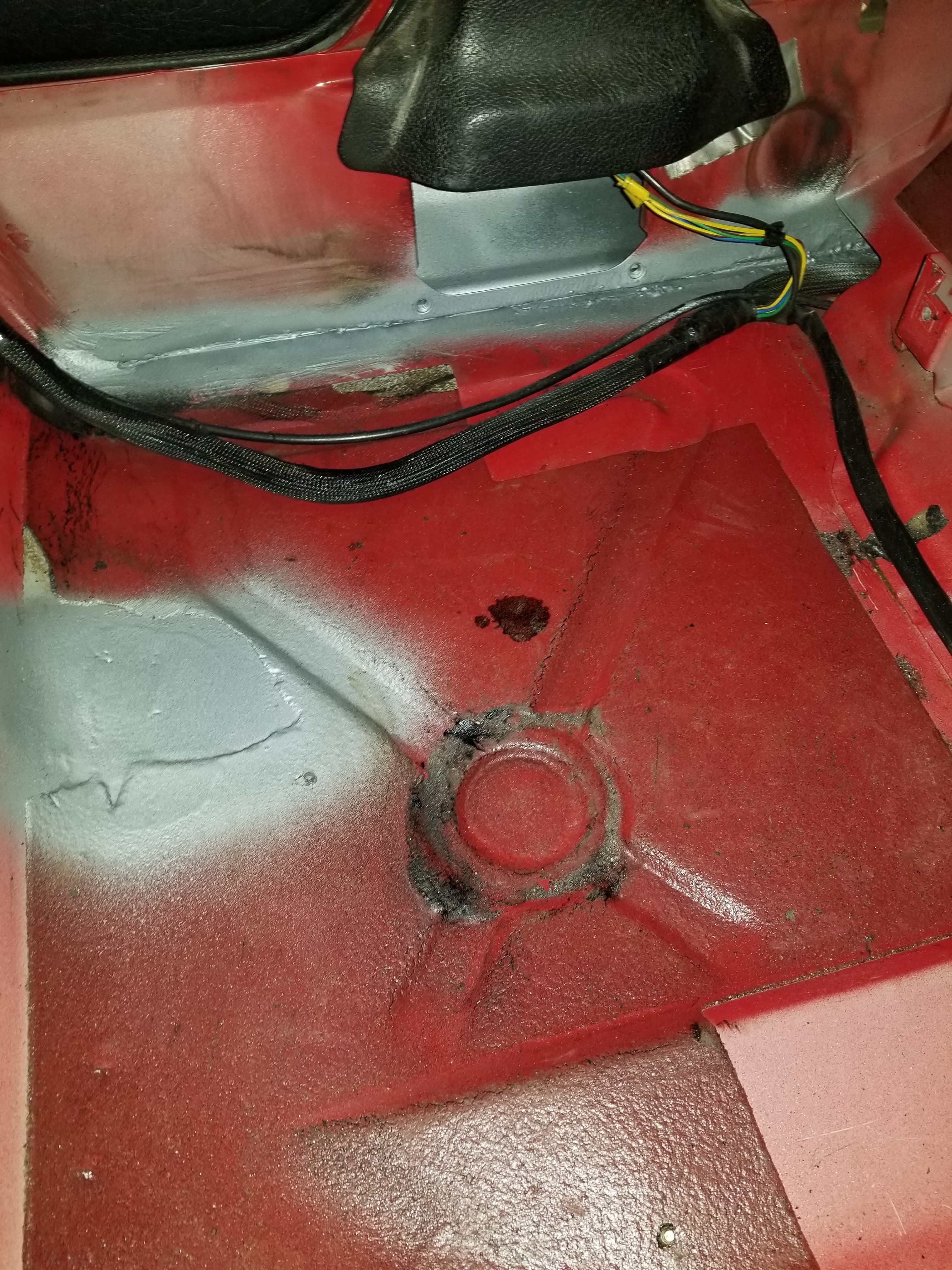

Raport sytuacyjny nr. 5 na dzień 30.05.2020r. :D
Progi zakończone, wnętrze (część pasażerska) powoli "ewoluuje" w kierunku składania go do kupy. Etap progów to koszt 1500zł robocizny oraz zakup spinek listew progów 26 sztuk (+2 zapasu) koszt 112zł - aktualny koszt całej operacji to 4657zł.

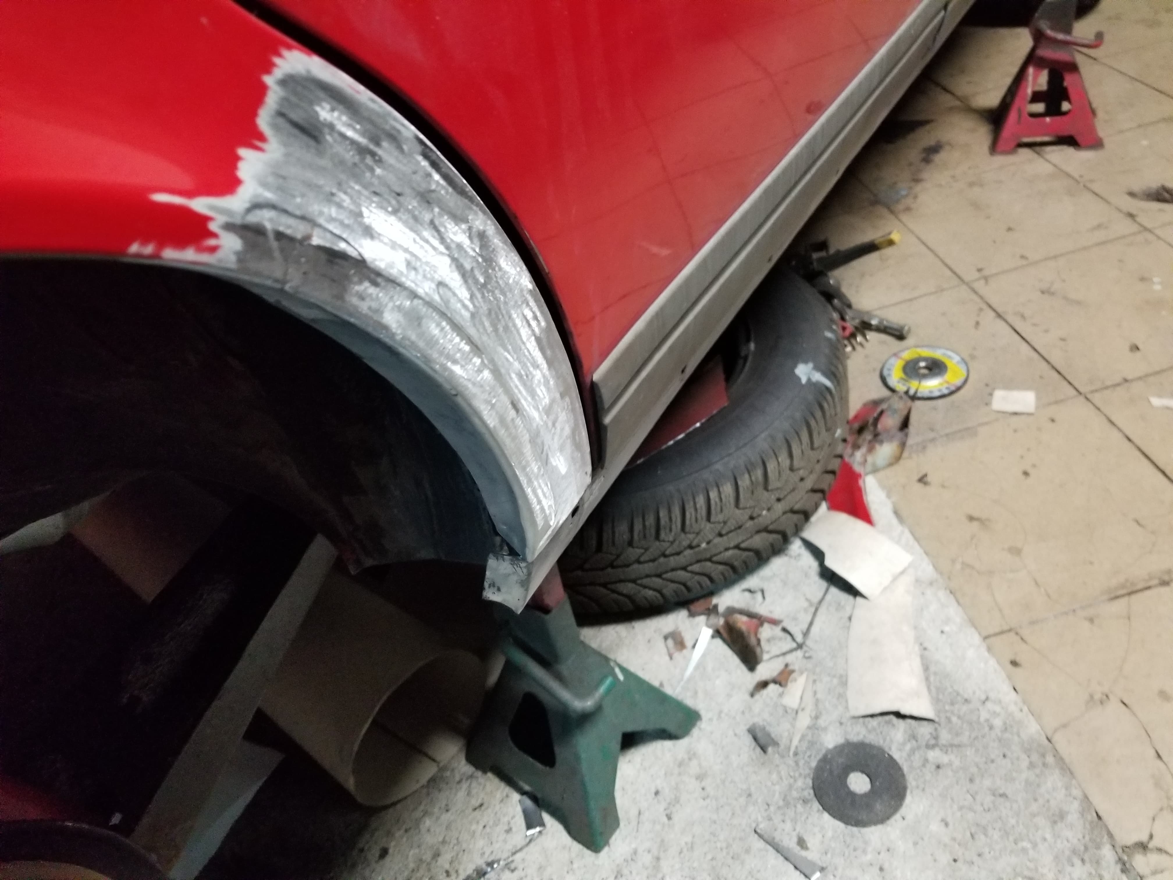

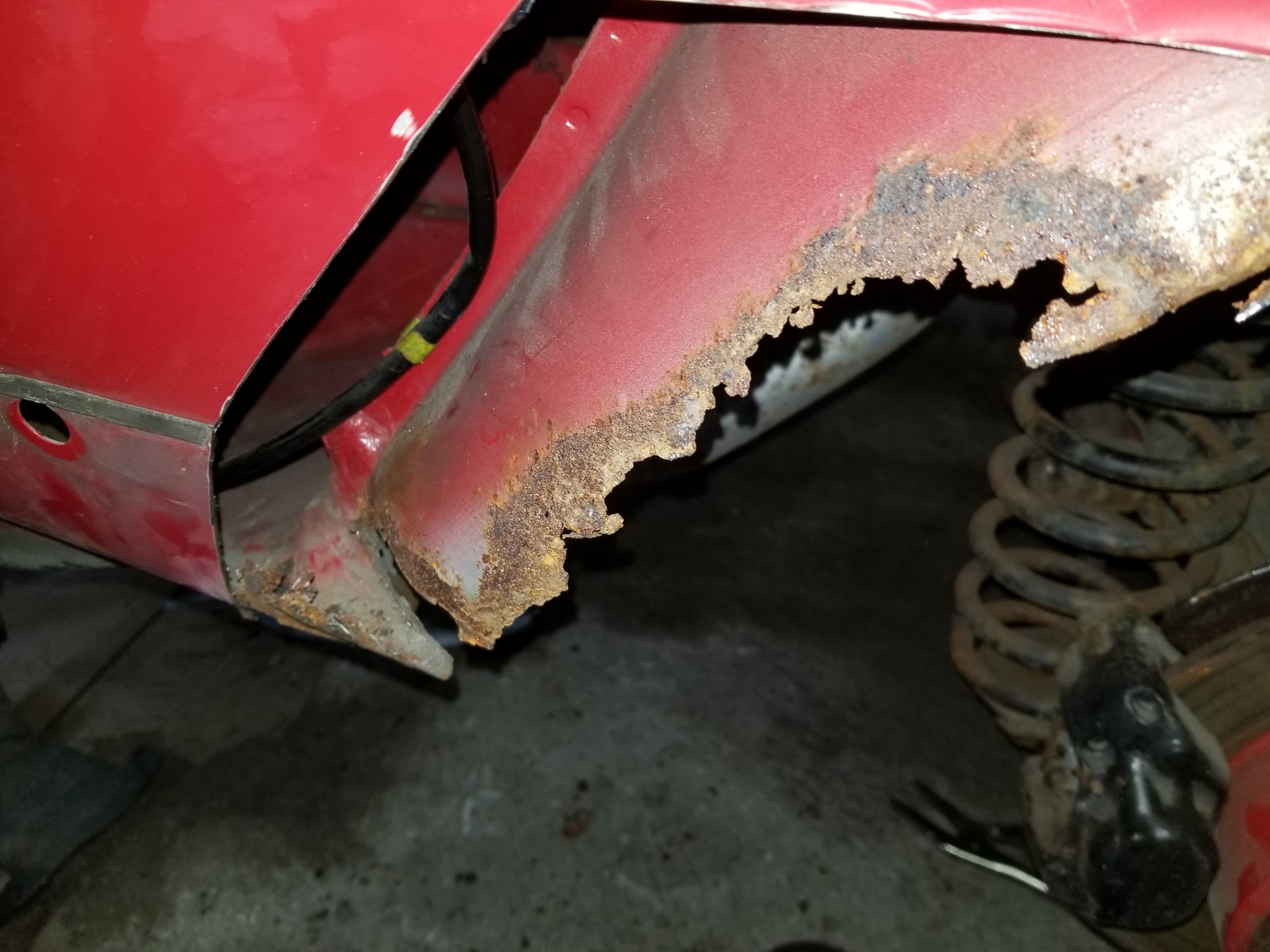

Kolejny etap to nadkola, na początek to gorsze bo nigdy nie wymienione/robione po stronie pasażera :D
Na początek zdjęcia stanu jaki był - a następnie dorobiony fragment (+docięty rant z reparaturki)

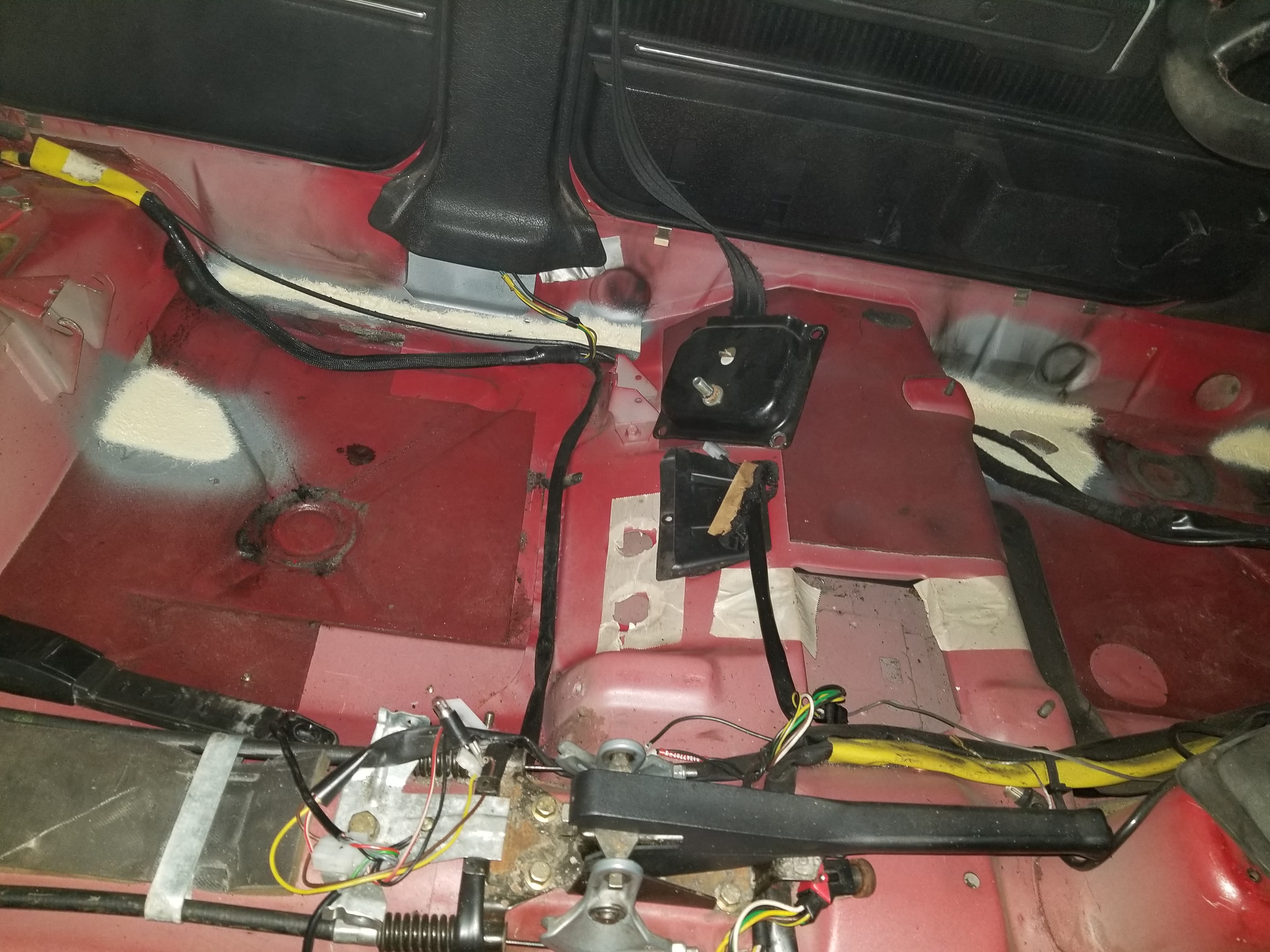

Dzieje się - w piątek/sobotę pewnie będzie klasyczny raport jednak do wczoraj odtworzony został tył nadkola PT, zdjęte elementy pokroju zderzaka ( :lol: ), fartucha plastikowego oraz belki zderzaka - ze środka wyszarpane zostały resztki dawnego radia multimedialnego które trafiło do wozu wyjeżdżając z salonu - elementy jego instalacji sięgały nawet bagażnika :shock: . Jak wszystko się skończy stworzę pewnie dysk z całym materiałem dotyczącym naprawy wozu - dla ciekawskich, do porównania z własnym (bo koszty jak wiadomo na bieżąco) oraz w ramach archiwizacji co było robione w tym konkretnym wozie :D
