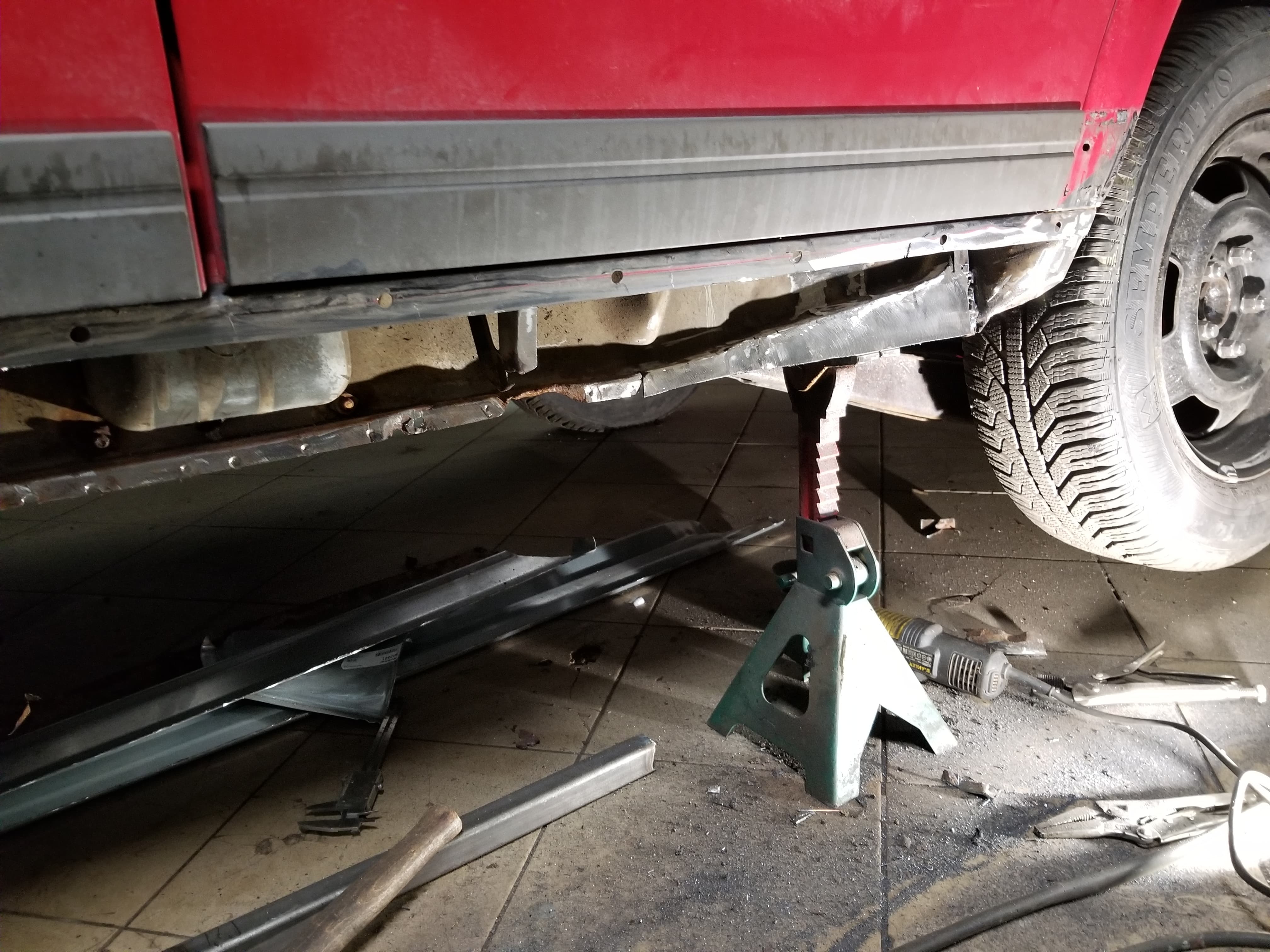

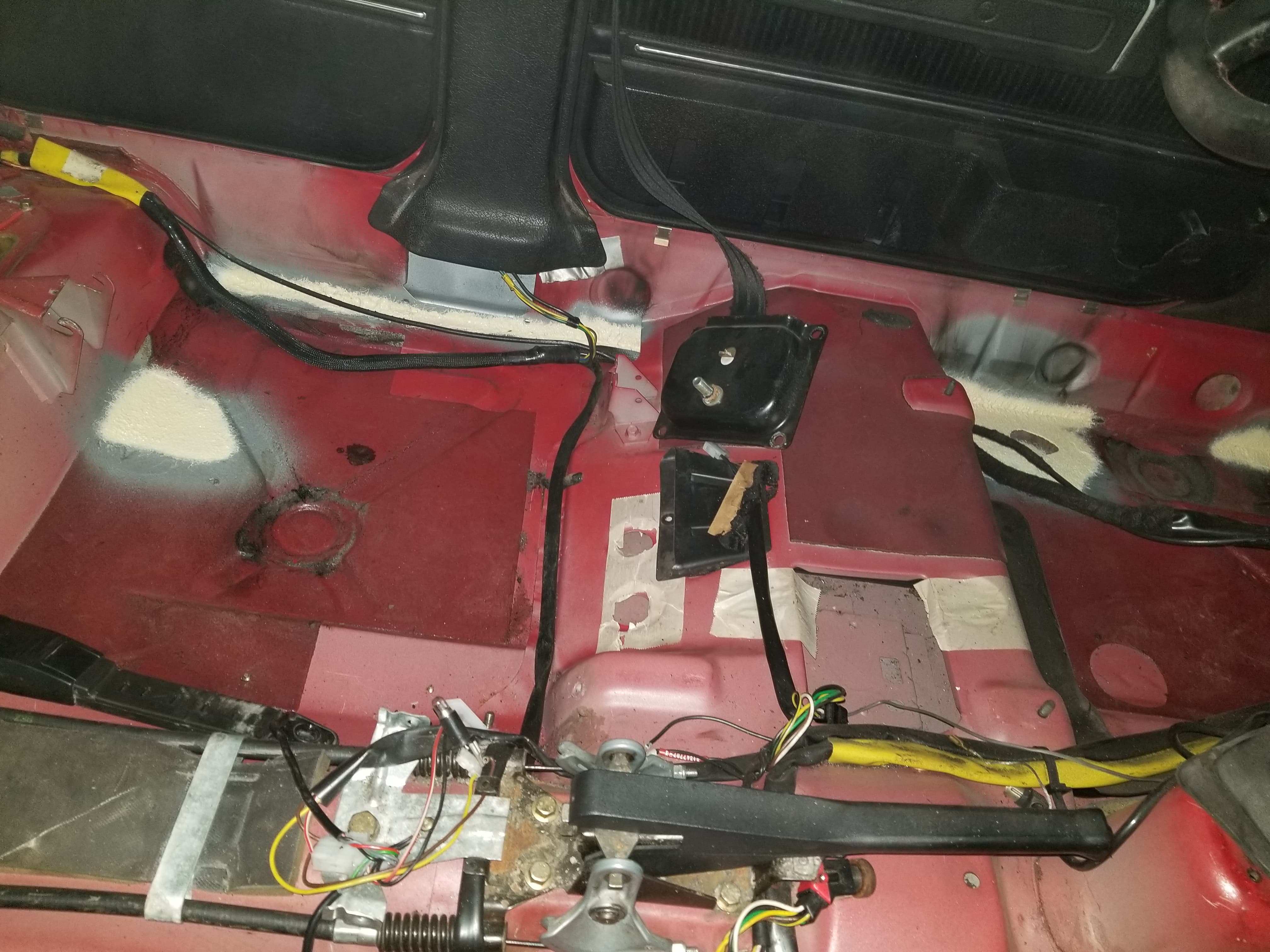

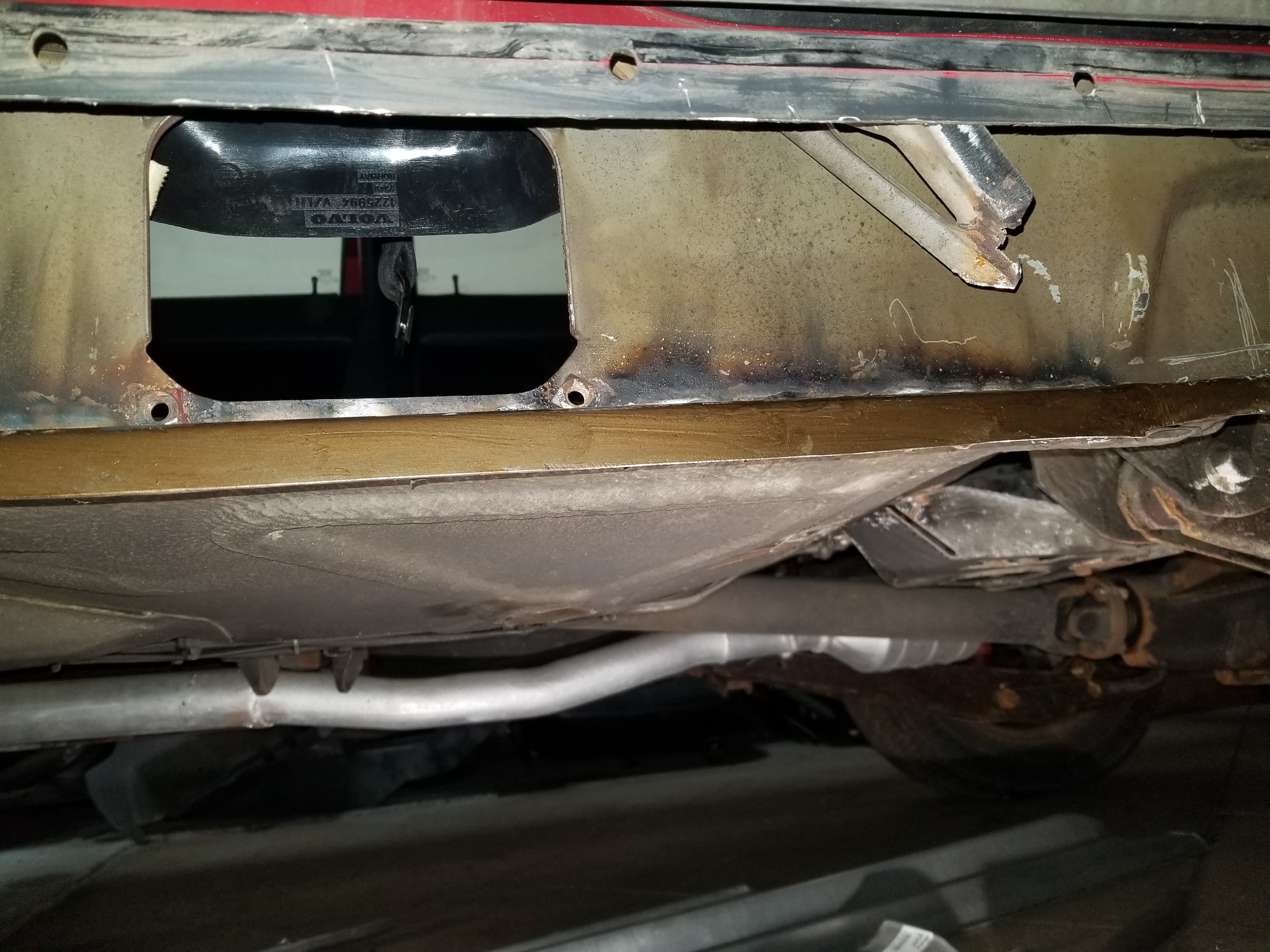

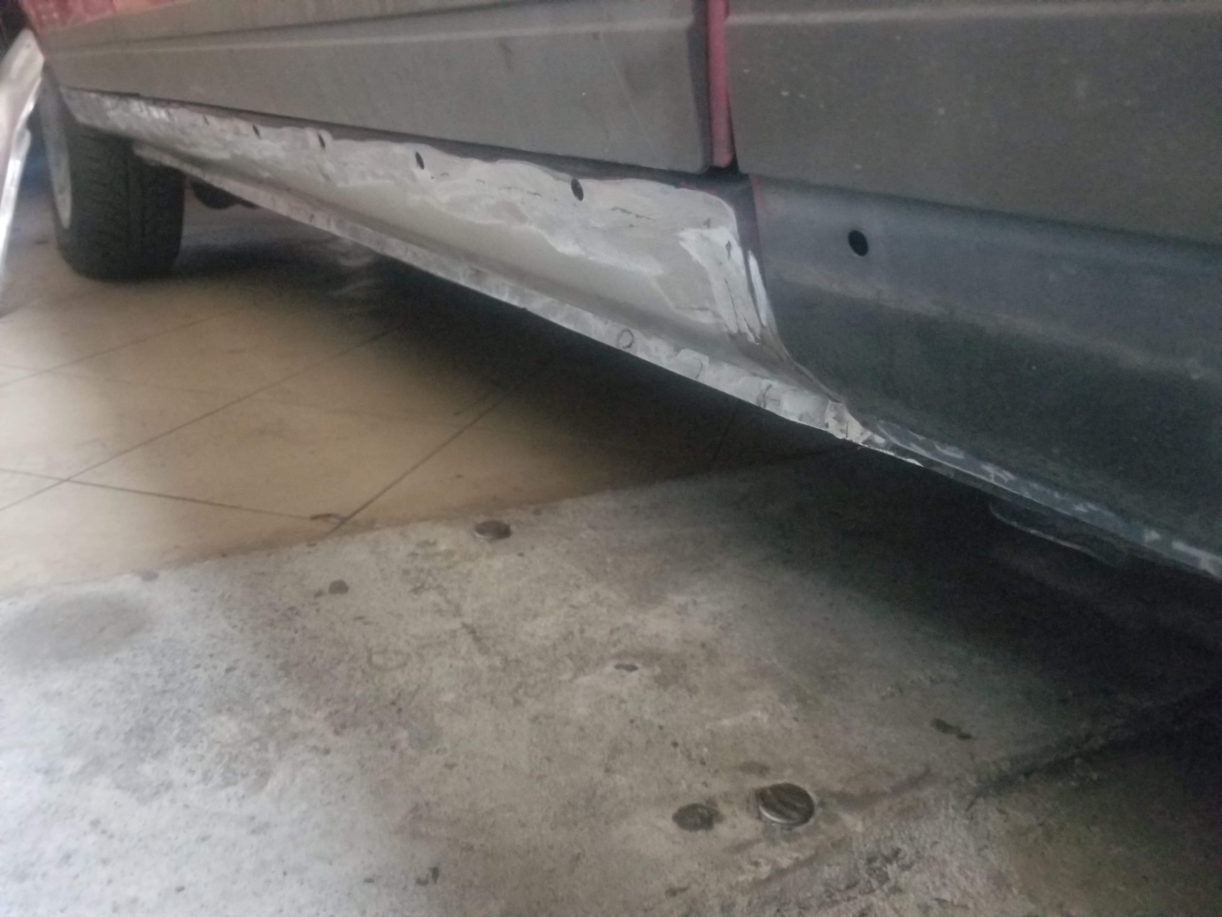

Raport sytuacyjny nr. 3 na dzień 16.05.2020r. :) Otwarty próg kierowcy, dorobiony rant i fragmenty podłogi w miejscach gdzie te elementy się schodziły (6h roboty) - w planach na przyszły tydzień: wzmocnienia w progu oraz próg po stronie pasażera :D

rozbiórka elegancka, skąd nowe progi? czy będziesz sam dorabiać?
Re: Volvo 240 91' "RED245"
miston pisze:rozbiórka elegancka, skąd nowe progi? czy będziesz sam dorabiać?
Progi kupione na allegro, podobno są spoko jakościowo - oczywiście mówię o samym poszyciu. Reszta dorabiana ręcznie - prócz nadkola z volvofan które czeka na wstawienie.

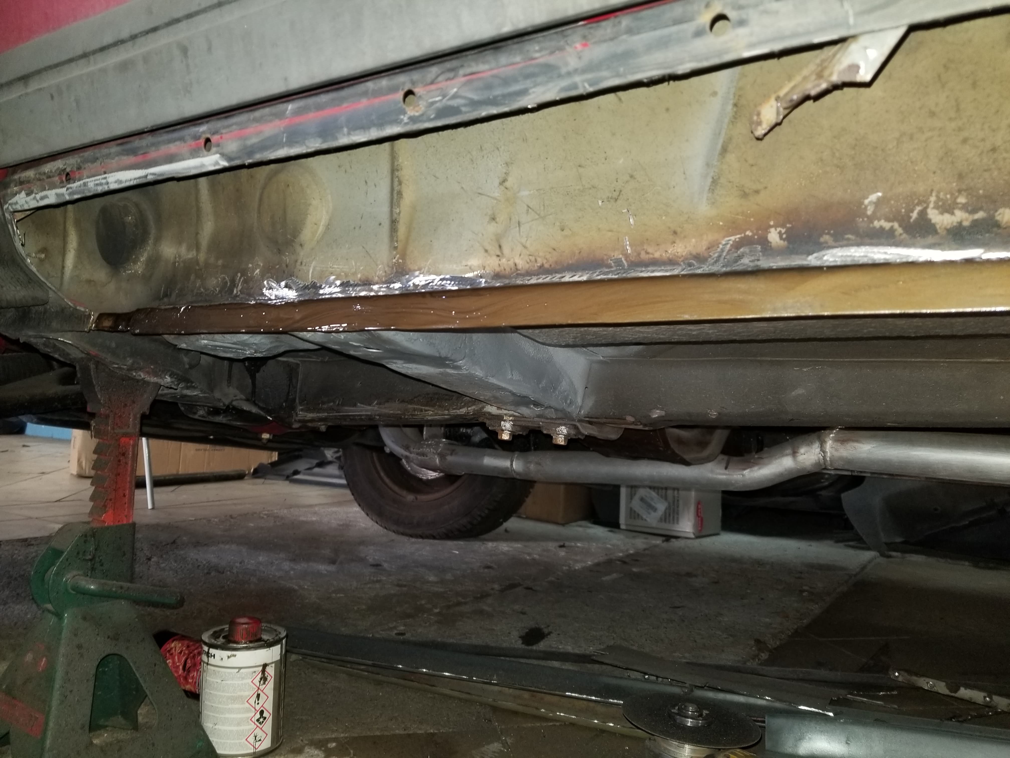

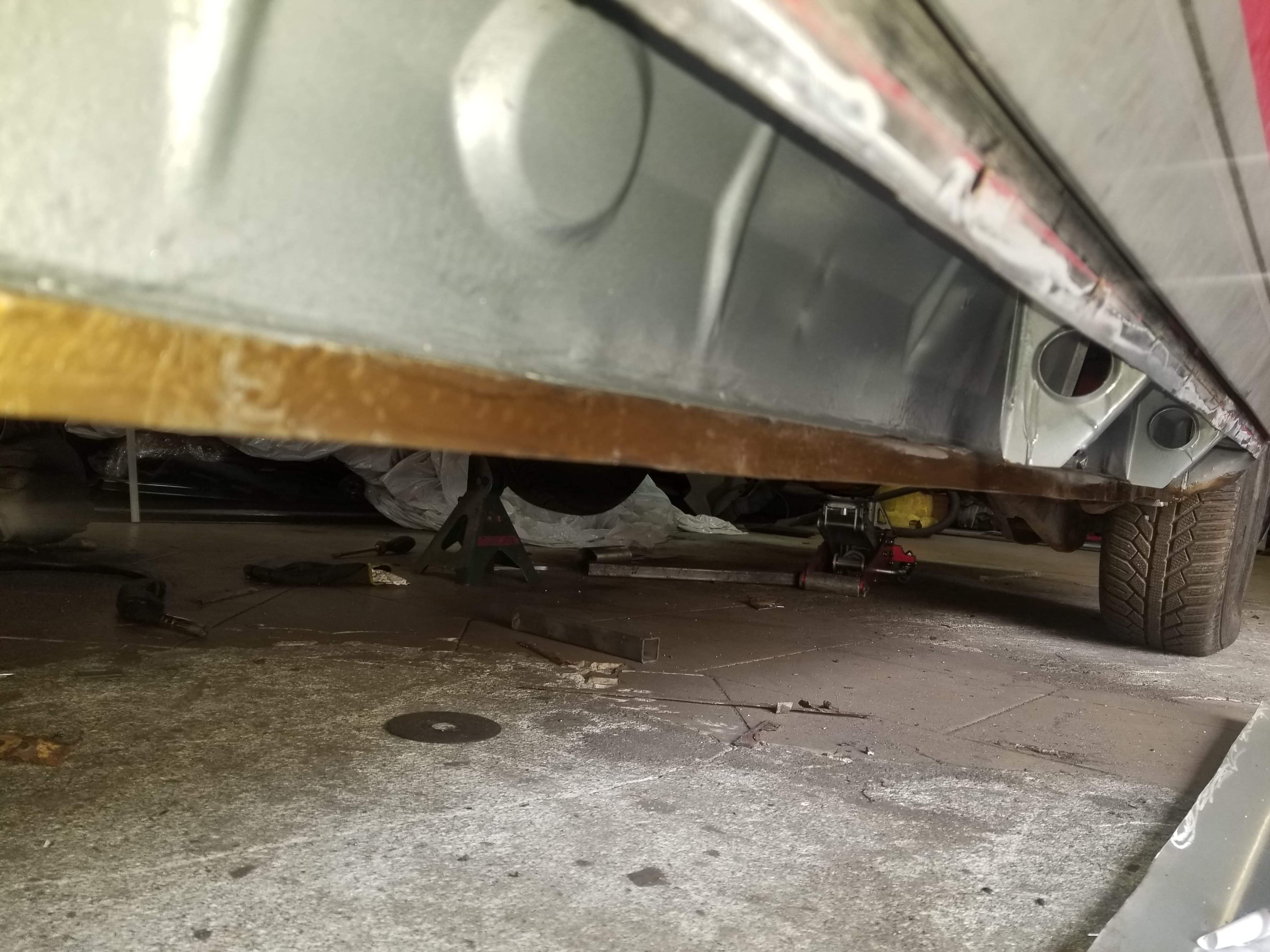

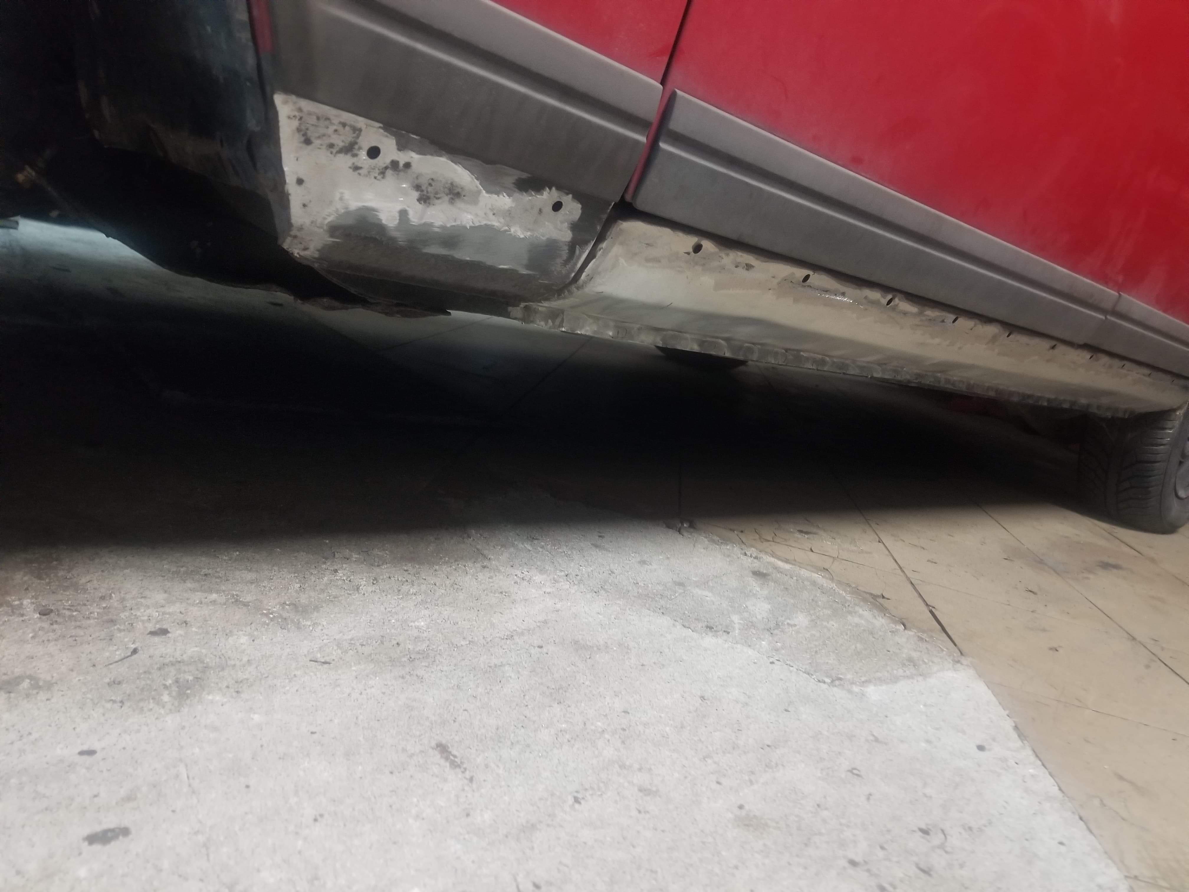

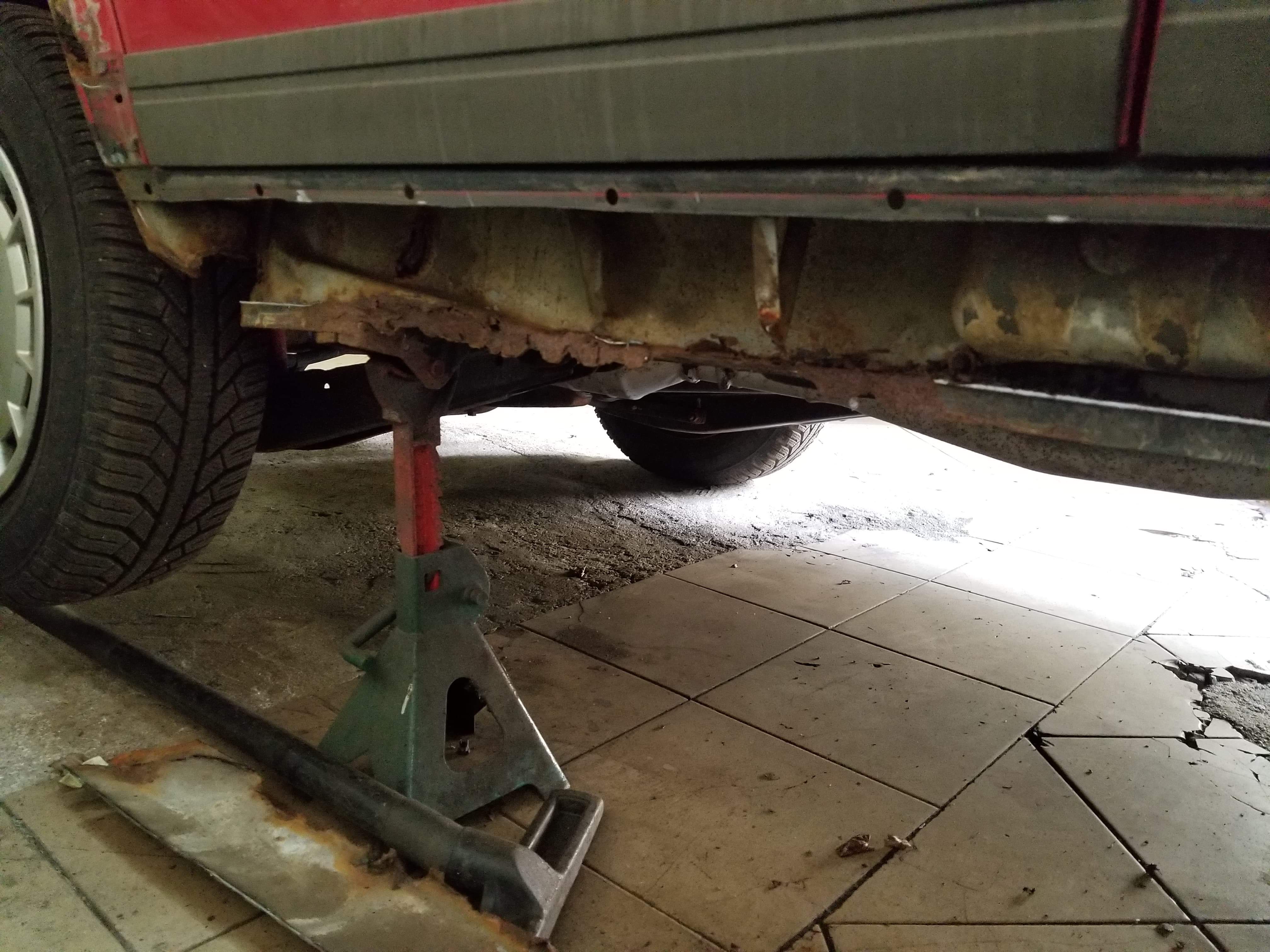

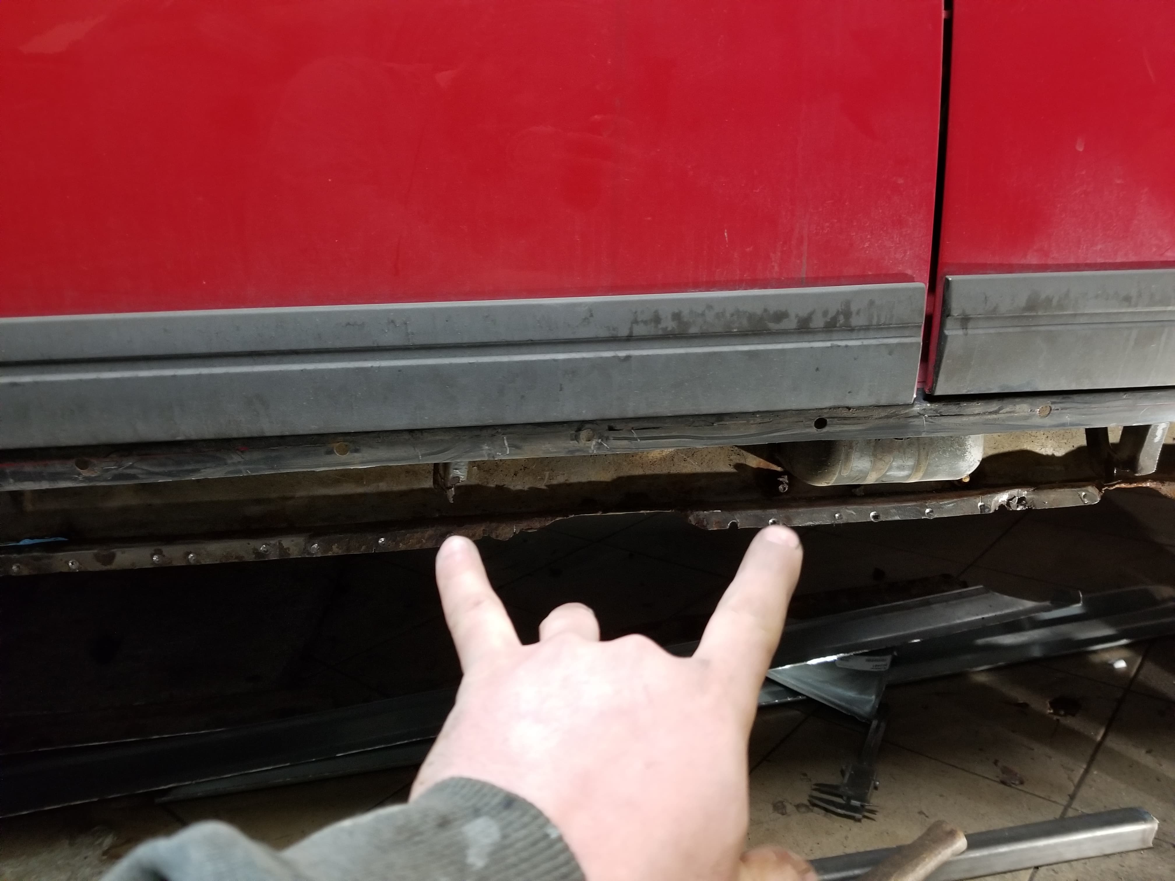

Raport sytuacyjny nr. 4 na dzień 23.05.2020r. Zgodnie z planem, oba progi otworzone, odbudowane, wyczyszczone, dorobione wzmocnienia, wytrawione, zabezpieczone, zakonserwowane oraz zamknięte :D

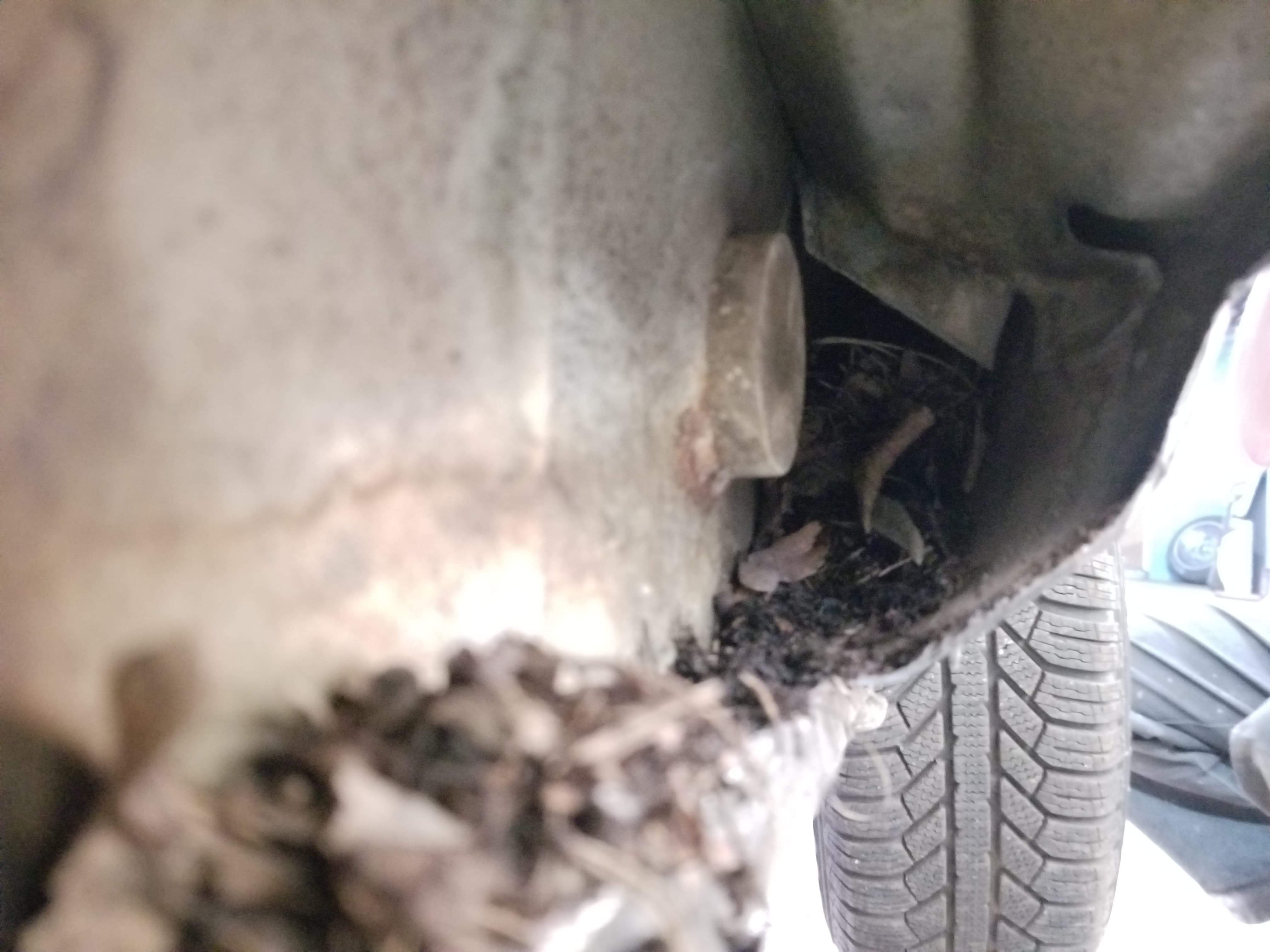

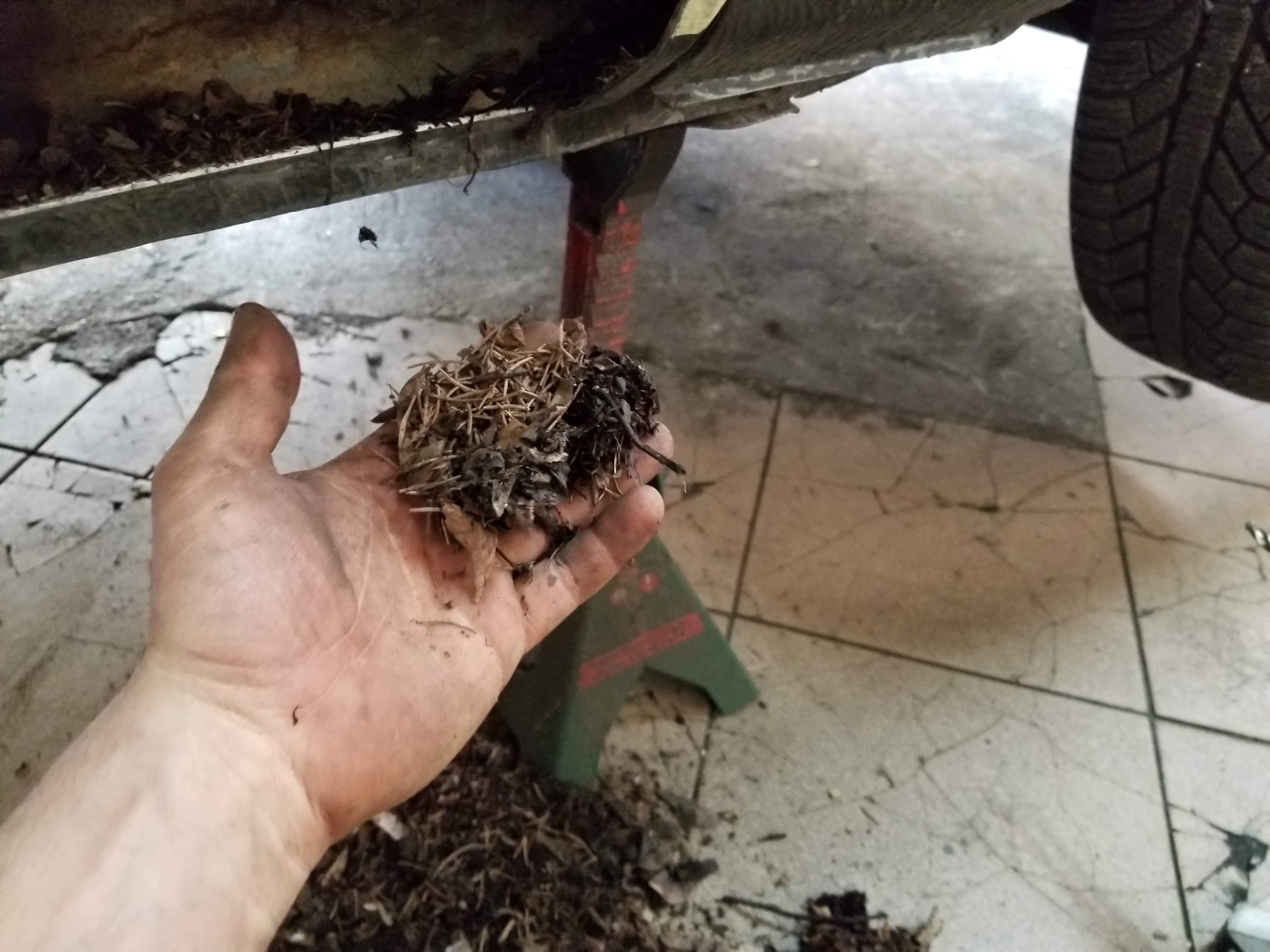

Z tego miejsca pragnę przestrzec wszystkich żyjących w nieświadomości przed regularnym zaglądaniem w progi gdyż sytuacja może wyglądać jak na poniższych zdjęciach :mrgreen: Pół lasu w jednym progu...

Miałem identyczne wypełnienie progów. Pół wiadra lasu... liście, igły, pióra, trawy i cholera co jeszcze. Bardzo ładna robota, wzmocnienia progów dorabiane. I tak trzeba robić auta ^^

Te listwy czarne też zdejmijcie, warto tam zajrzeć. U mnie była na ten przykład dziura ładna (zamaskowana zgniłą blachą), mimo że od wewnątrz, na rancie, nic jej nie zapowiadało jakoś wybitnie.

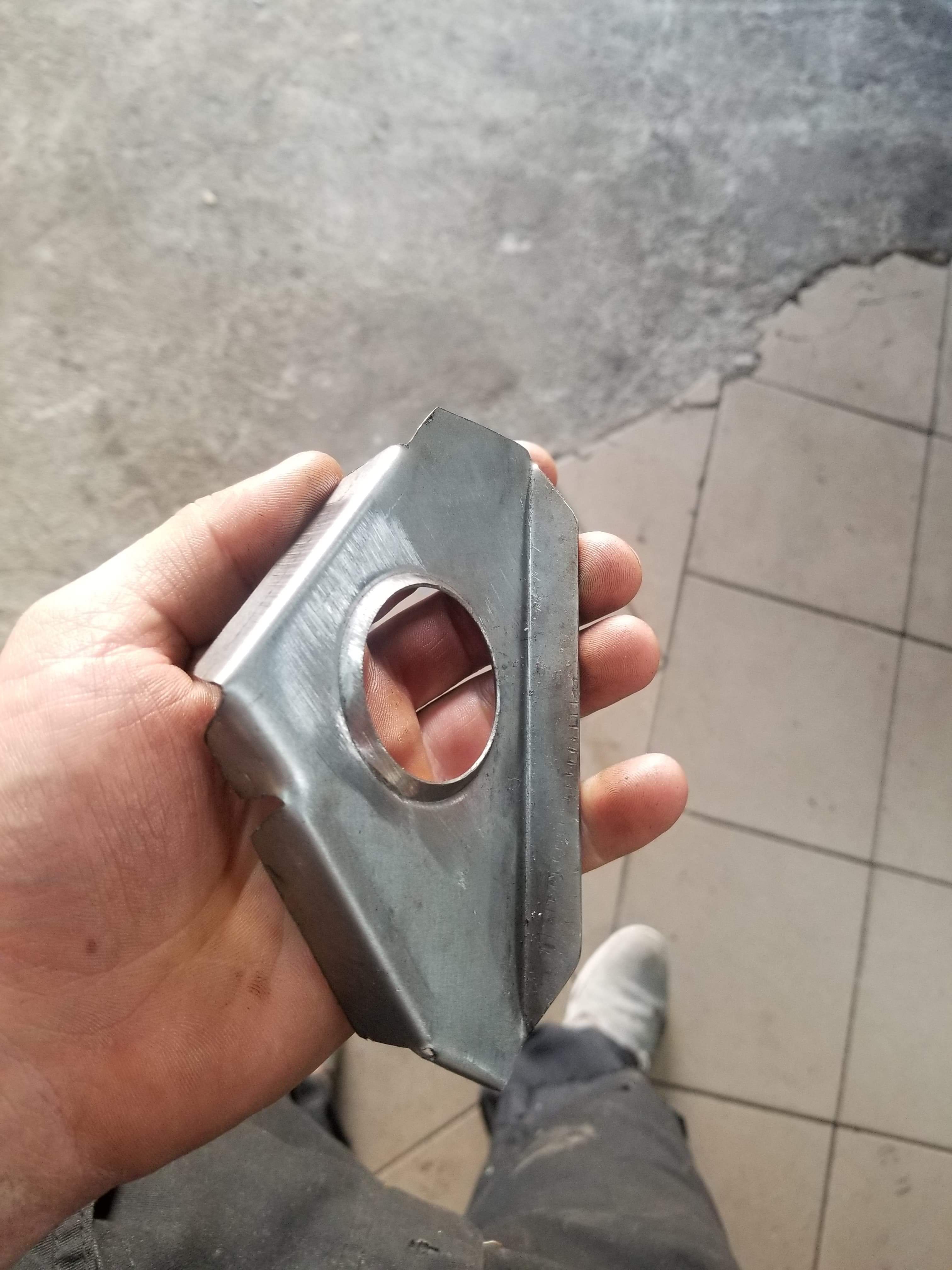

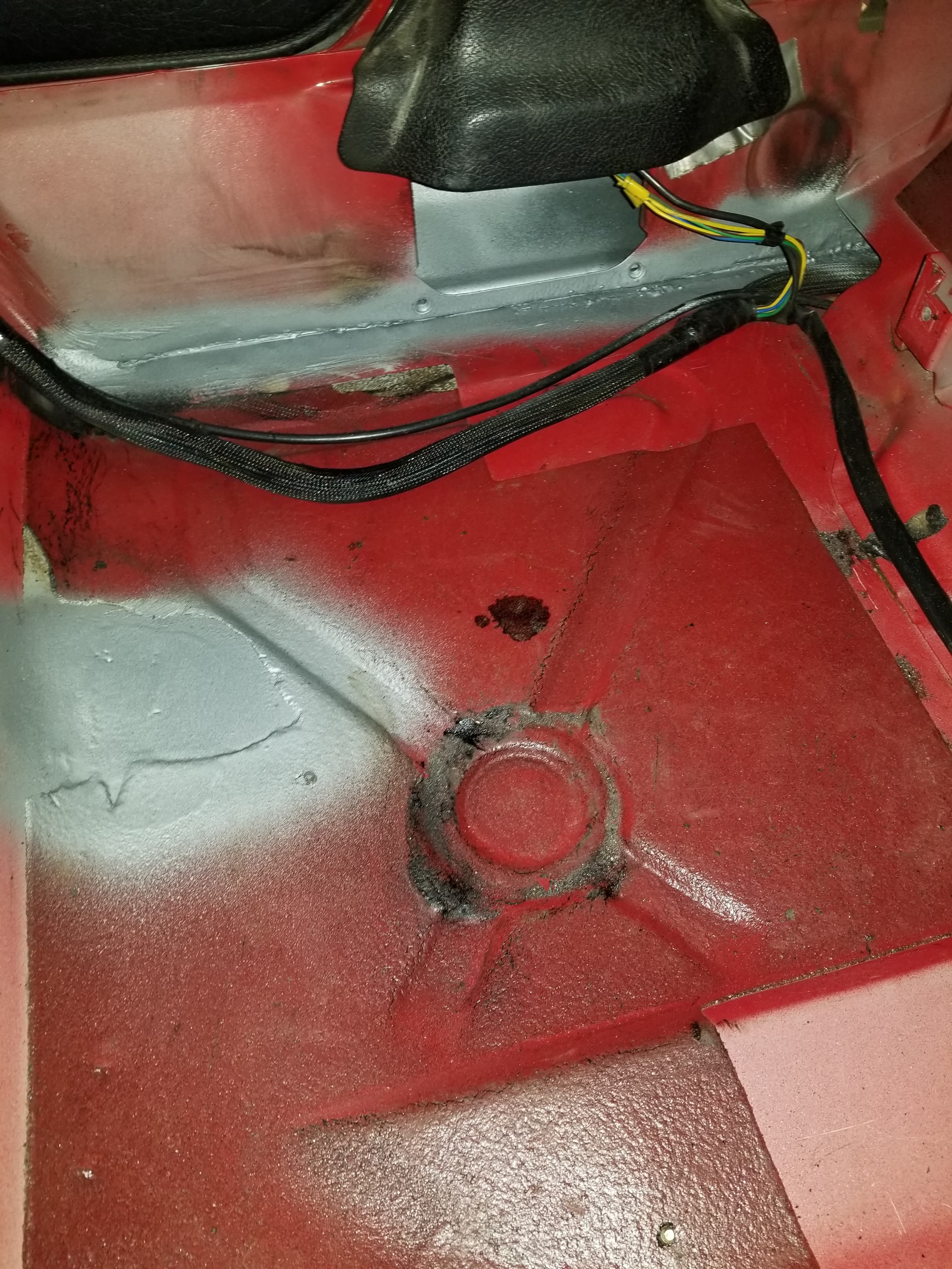

Progi zakończone, wnętrze (część pasażerska) powoli "ewoluuje" w kierunku składania go do kupy. Etap progów to koszt 1500zł robocizny oraz zakup spinek listew progów 26 sztuk (+2 zapasu) koszt 112zł - aktualny koszt całej operacji to 4657zł.

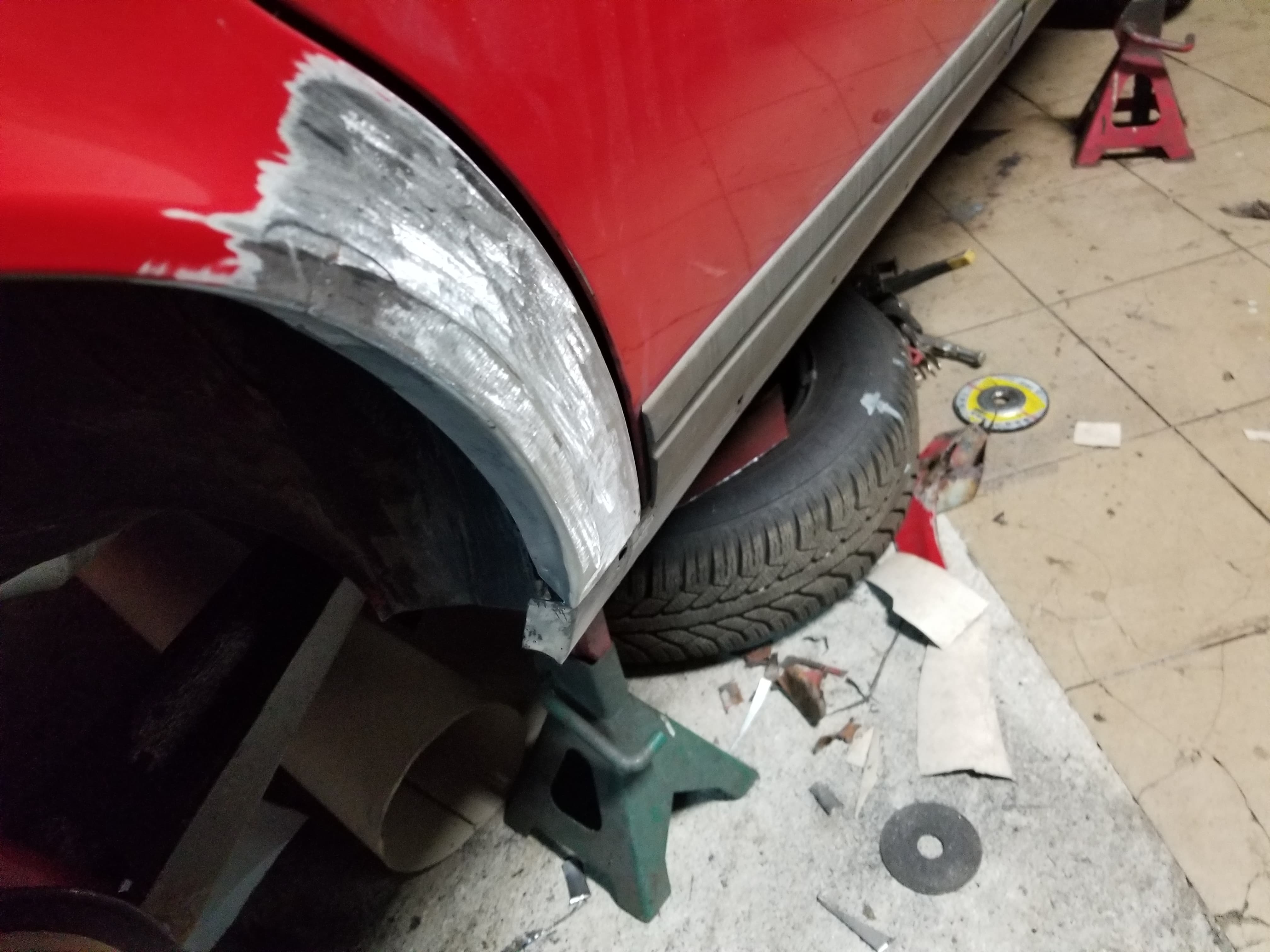

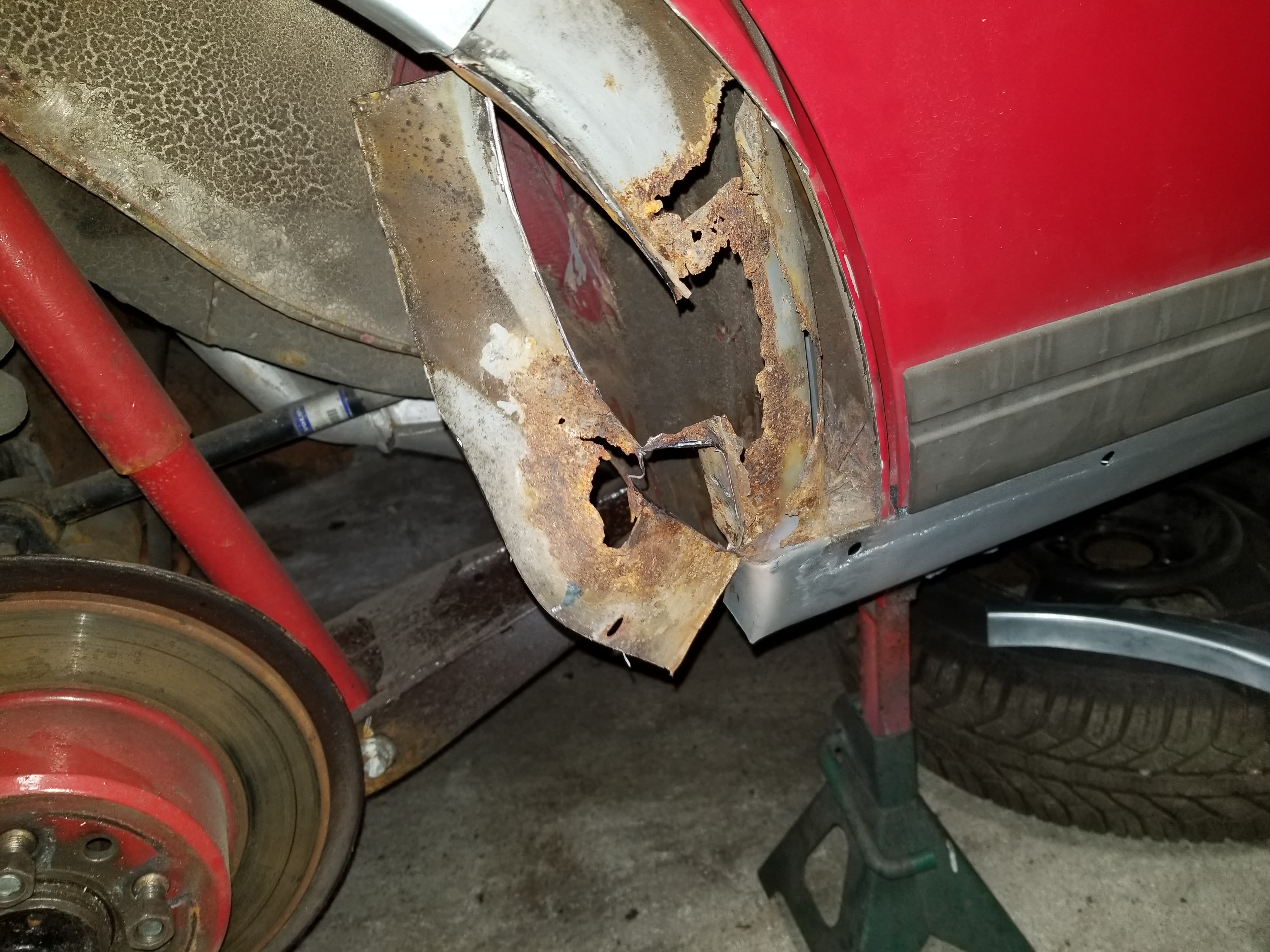

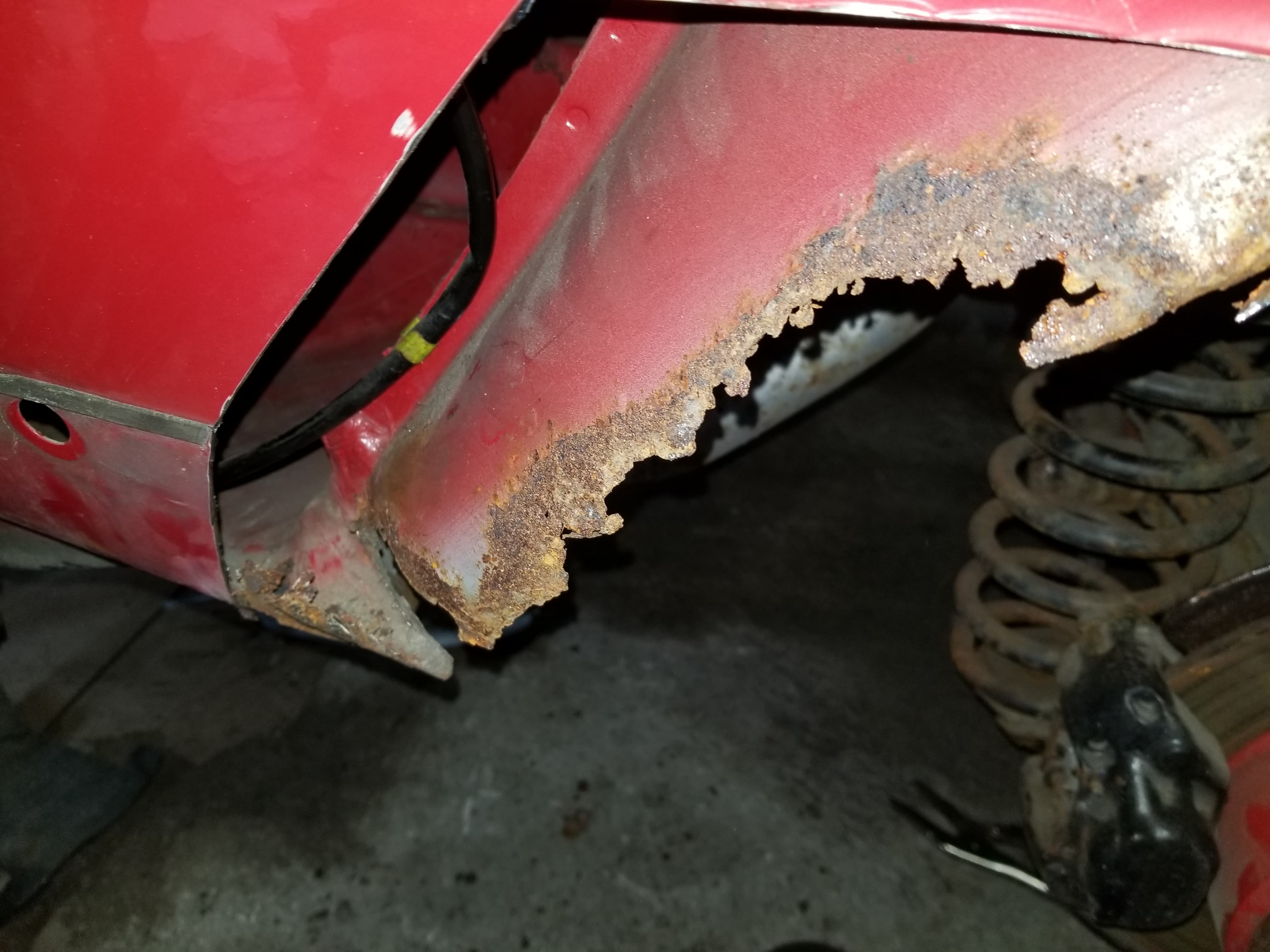

Kolejny etap to nadkola, na początek to gorsze bo nigdy nie wymienione/robione po stronie pasażera :D
Na początek zdjęcia stanu jaki był - a następnie dorobiony fragment (+docięty rant z reparaturki)
