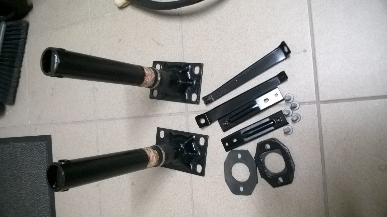

Uchwyty zderzaka i uchwyty dokładki wypiaskowane i pomalowane czekają na montaż:)

Niestety okazało że wersja USA nie różni się tylko wspornikami zderzaka ale też belką zderzaka i bocznymi uchwytami więc znowu trzeba to zdobyć w dążeniu do oryginału... Na szczęście kolega Siux81 ma coś takiego i niedługo zderzak do mnie przyjedzie :)
