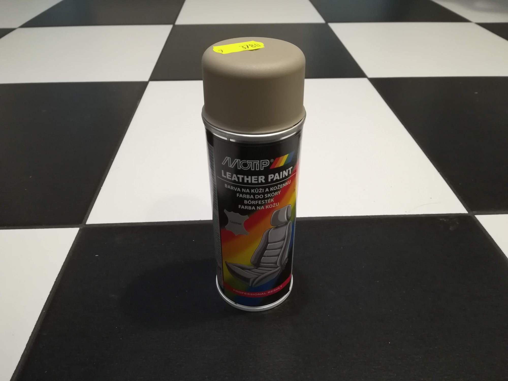

dom?n pisze:
A podrzucisz który to odcień? Znalazłem dwa różne i nie wiem który będzie ok. Wcześniej mieszałem na zamówienie, do wzoru.
Takie coś. Nie ma dokładnej nazwy koloru, a pan w sklepie miał dwa odcienie i ten był ciemniejszy.

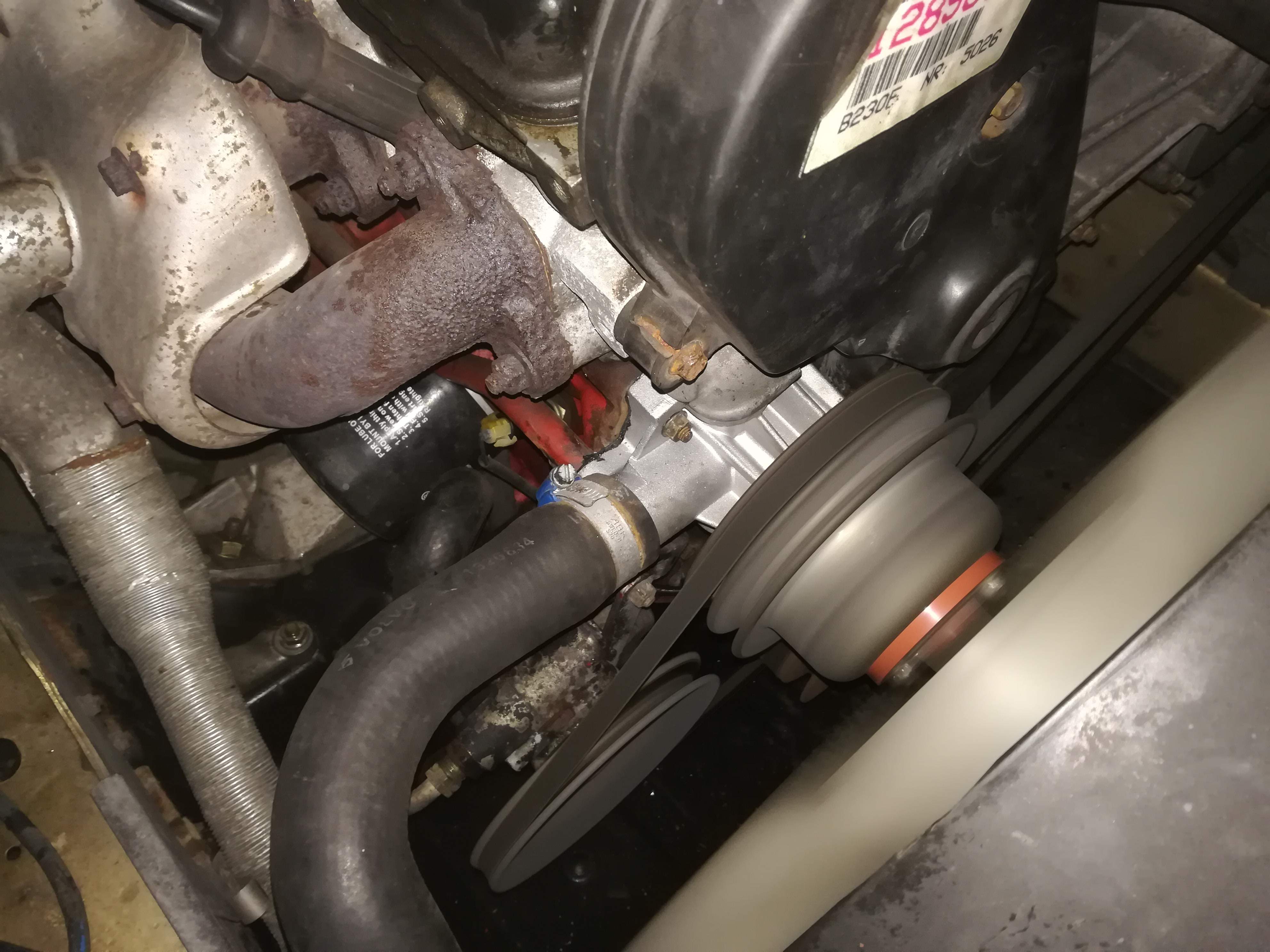

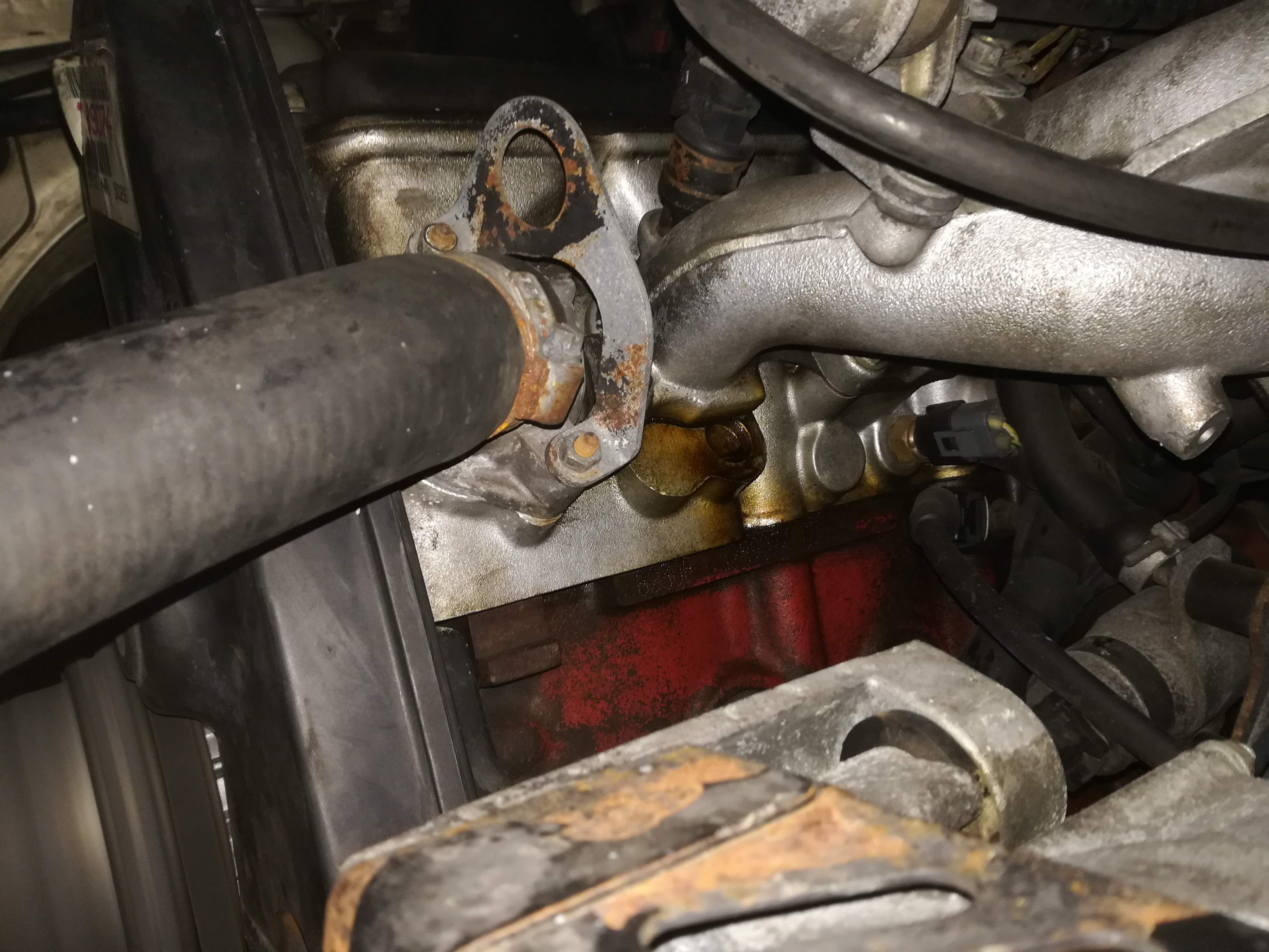

"Stefan" się nie dogrzewał, od początku jak jeżdżę wskazówka temperatury nie doszła do połowy skali. Dodatkowo na zimnym odezwało się jakieś łożysko z przodu silnika. Okazało się że to pompa wody.Po wymianie zniknął następny hałas z kolekcji słyszanych hałasów (słyszany metaliczny, na filmiku z testu po wymianie łożyska podporowego) . Przy okazji wpadł nowy termostat. Wskaźnik temperatury wzorcowo po środku. Muszę jeszcze wymienić uszczelkę pod kolektorem bo jest jakiś wyciek (zdj 2).

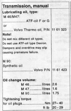

Zabrałem sie za wymianę oleju w skrzyni (4 biegi ,overdrive). Zakupiłem Dexron II. Odkręcam górny korek a w skrzyni jest olej w kolorze oleju (czysty miodowy ), a Dexron jest czerwony (do automatów). Czy moge zamienić na ten czerwony? Na razie nie spuściłem jeszcze starego oleju.W/g instrukcji wchodzi 2.3 l.
Posty: 523
Re: 740 beżowy "Stefan"
"Pocket data book" od Volvo podaje, że ma być ATF F lub G i żeby NIE UŻYWAĆ oleju Dexron:

Dzięki. Co to za literatura? Nawet momenty dokręcania korków są.

Jak wspomniałem "Pocket data book" od Volvon
