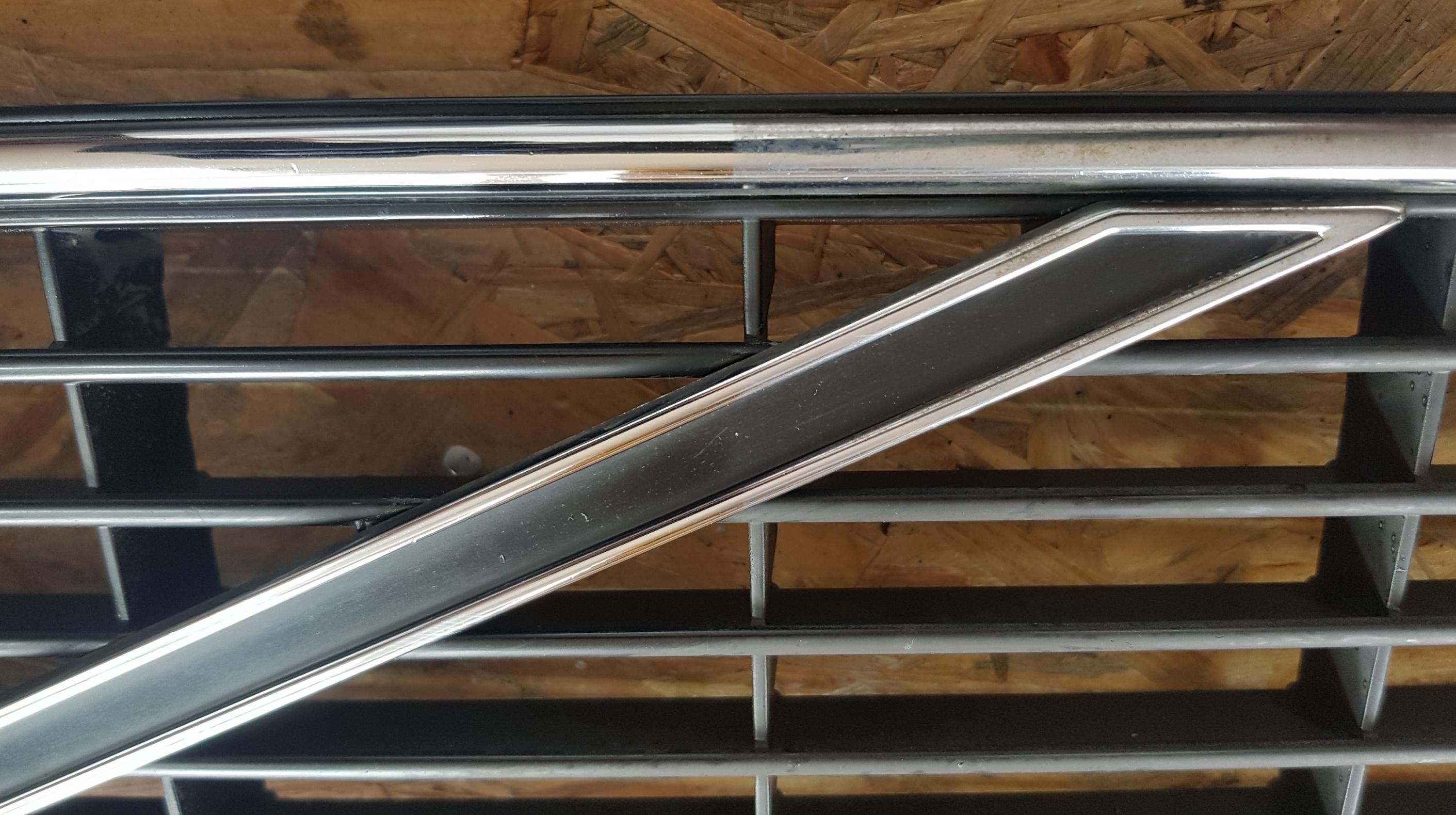

autor: Bałuch 79
1 (6)_resize.jpg (1.02 MiB) Przejrzano 7137 razy
1 (7)_resize.jpg (1.04 MiB) Przejrzano 7137 razy

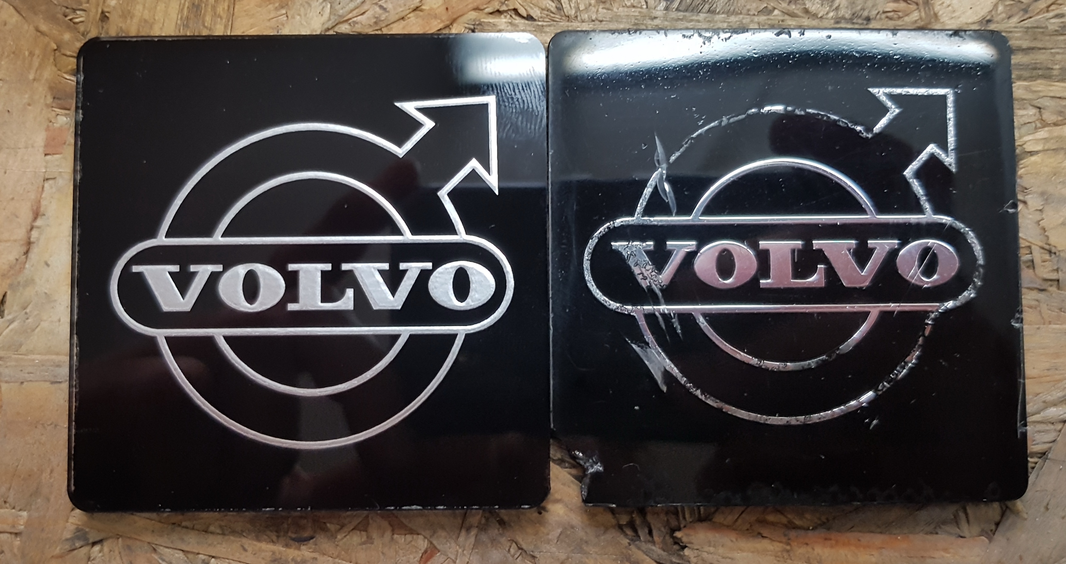

Powiedz mi proszę jak odnowiłeś znaczek na grillu? Ja jestem na etapie, że leży na biurku i nie mam pojęcia jak wyciągnąć z niego stary chromowy lakier bez uszkadzania samego znaczka. Czym go wypełniałeś na nowo? Ja myślałem o Liquid Chrome z markera Molotov - znajomy modelarz mi go polecał.
Re: Volvo 244 DL 1978
: 08 czerwca 2019, 17:38
autor: Bałuch 79
Nie sądzę, że uda się go odnowić żeby wyglądał ładnie. Kupiłem nowy.
https://www.draken.com.pl/volvo/element ... -200-.html
: 08 czerwca 2019, 17:59
autor: jinx
Ja też kupiłem kiedyś ten sam - przyszedł naprawdę słaby względem oryginalnego jeśli chodzi o wykonanie i kształt więc go odesłałem.
: 08 czerwca 2019, 21:58
autor: Bałuch 79
Złego słowa nie powiem na wykonie i dopasowanie, emblemat siadł idealne
