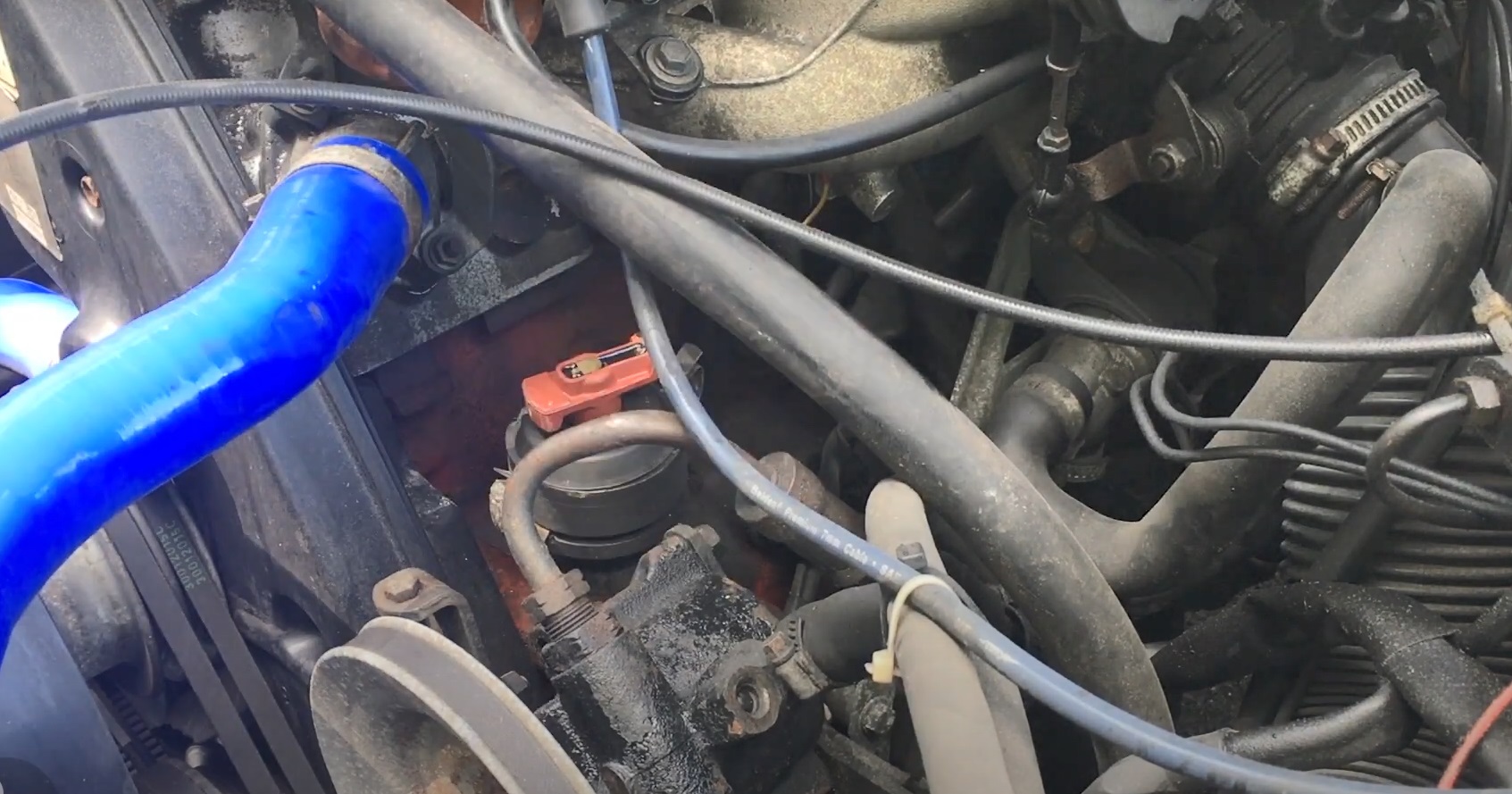

Cześć!
B200F na LH 2.4
Mimo iż samochód ustawia kąt wyprzedzenia sam prawdopodobnie doszło do przekręcenia wałka do palca względem koła pośredniego - jak powinien być ustawiony palec w momencie gdy rozrząd jest na znakach (1 cylinder w TDC)? Jak na moje oko powinien być kawałek za 1 cylindrem pod kopułką (jakieś 10*?)? Jest sporo szansa iż nawet dobrze ustawiony rozrząd z przekręconym wałkiem gdy nie było śruby blokującej i całość była "wyjmowalna" doprowadziło do aktualnej sytuacji gdzie wóz kręci, strzela z wydechu a wciąż nie odpala.
W skrócie, jak powinien być ustawiony palec gdy rozrząd jest na znakach (zdjęcie/dokładna pozycja była by bardzo pomocna) :)

Maciek :lol: pierwszy tłok w GMP a palec (krawwedż płytki ) ok styku kopułki 1 cylindra co ma odpowiadać wcześniejszym odpaleniu iskry. Obudź się ! :mrgreen:
:lol: a ja widziałem aparat z pośrednim w 700/900. ;) :)
Posty: 1449
Sinuspi pisze:Maciek :lol: pierwszy tłok w GMP a palec (krawwedż płytki ) ok styku kopułki 1 cylindra co ma odpowiadać wcześniejszym odpaleniu iskry. Obudź się ! :mrgreen:
Właśnie wolał bym się nie budzić w ostatnim czasie. Jest szansa w ogóle dokładnie to wymierzyć? Mam na myśli to że prędzej czy później jeśli to będzie to trzeba by trafić dokładnie tak jak było w poprawnym ustawieniu. Chyba jedyna opcja to będzie wysuwać go i przekręcać o "ząb" przód/tył. No nic :oops:
Jeżeli da się go obrócić nie uszkadzając obudowy to masz już sukces. Nie zrób tak jak Goscio z Berlina. ;)
