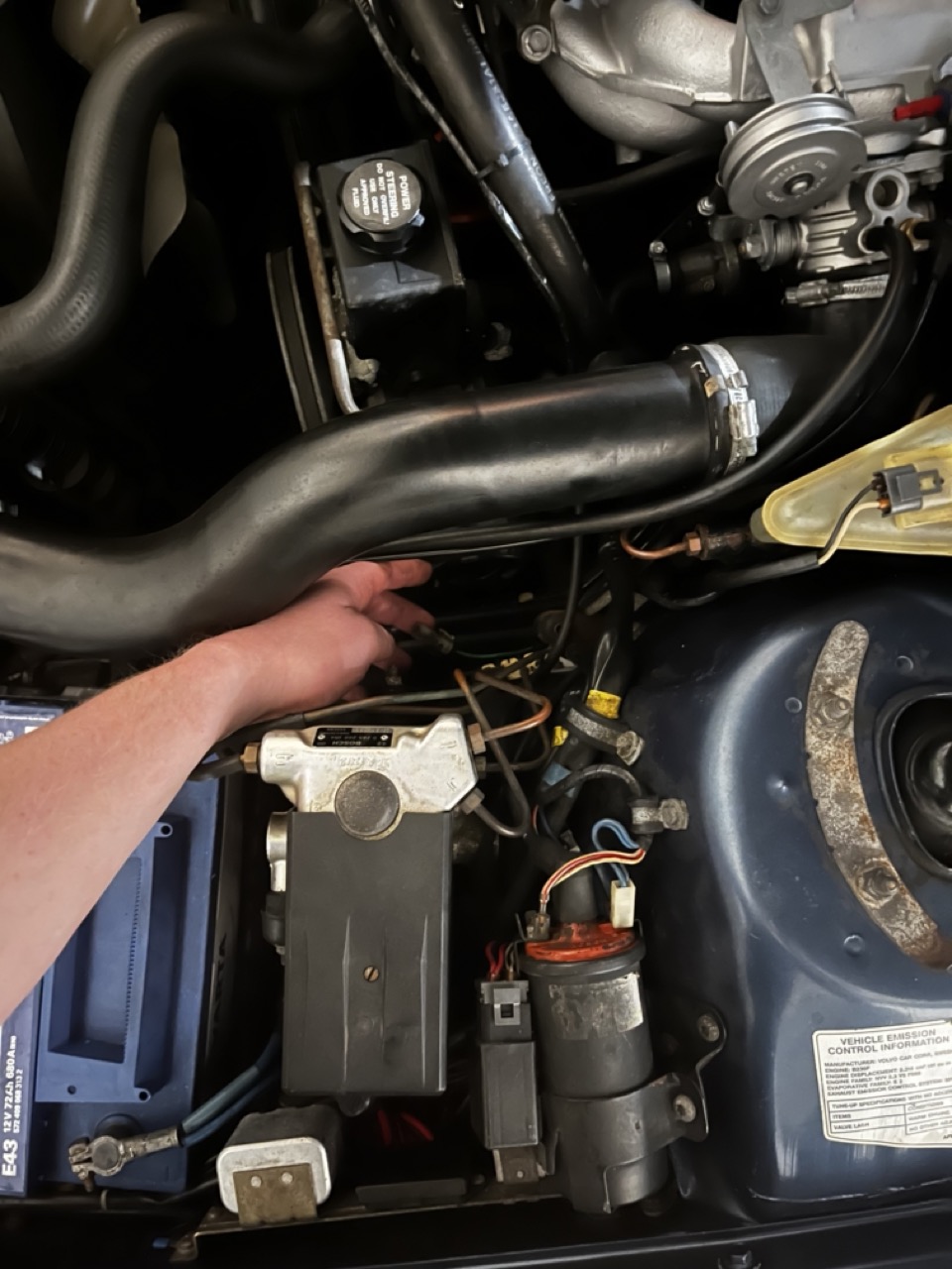

Cześć! Poszukuję kogoś z 240 i klimą w rocznikach 91-93 w celu identyfikacji kostek, drogi wiązek etc. Chętnego i pomocnego zapraszam na priv. :D
No chyba że ktoś ma dobre zdjęcia komory bez silnika gdzie zobaczę każdy fragment wiązki (zwłaszcza pod kątem klimatyzacji i wszystkiego co idzie z plusa baterii :D

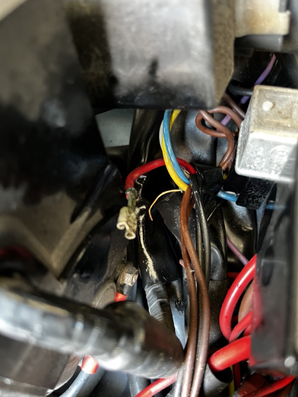

Przejrzałem i średnio to tam widzę. Stricte poszukuję podłączenia dwóch żeńskich konektorów
- jeden jest kabelkiem wychodzącym od plusa na aku (wychodzi pęczek trzech kabli z plusa, dwa bodajże na rozrusznik) i konektor żeński: wychodzi mniej więcej na wysokości cewki ale jest niżej (może być tak że kable źle i powinien sięgnąć do tego "boxa" koło przekaźnika świateł
- jeden to konektor żeński koło masy w wiązce od klimy, też wypada w okolicy cewki (wychodzi z tunelu nad McPershonem) zakładając że wiązkę dobrze puściliśmy. Możliwe że też podpina się go do tego "boxa"
Niestety muszę poczytać czym on jest - sory za amatorkę :?

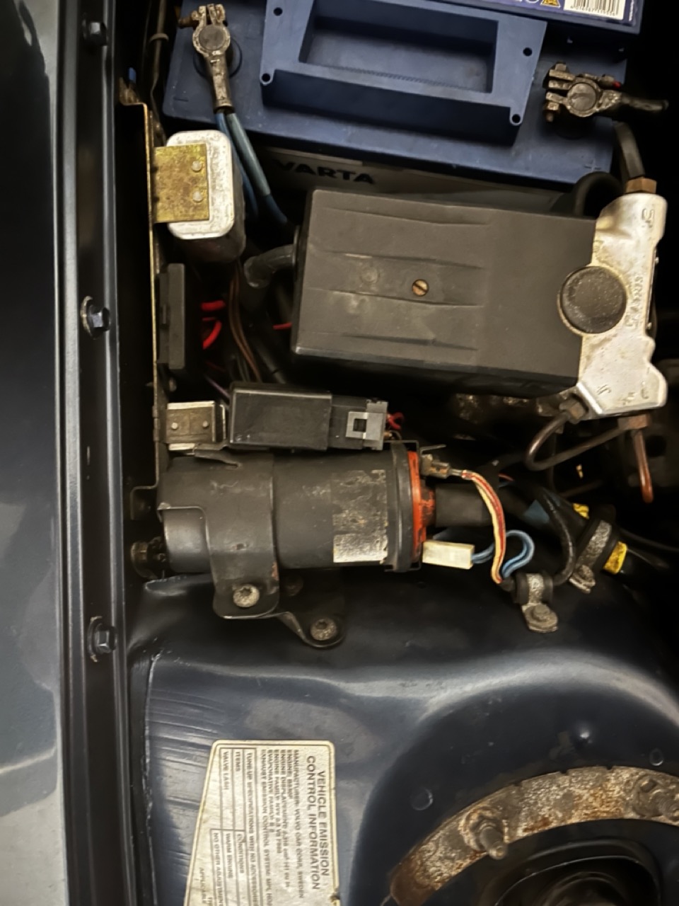

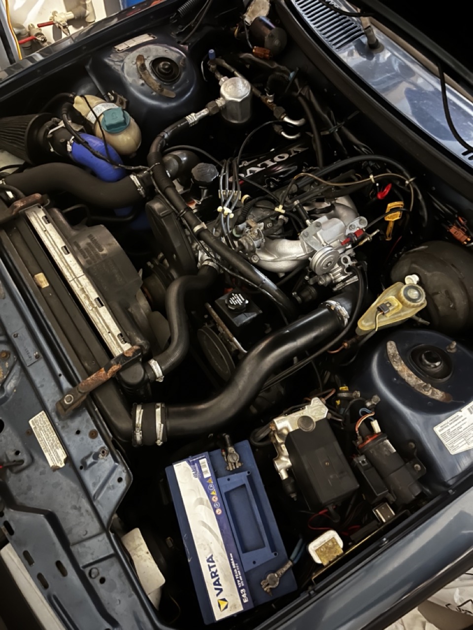

eee... :) nie wiem czy dobrze rozumiem.
jeden to zasilanie sprężarki, jak się domyślam.
a ten drugi to nie wiem o co chodzi. na wszelki wypadek masz dużo zdjęć. może czegoś się dopatrzysz.
pierwsze zdjęcie poglądowe, żebyś miał punkt odniesienia pod maską
IMG_6028 Duży.jpeg (292.74 KiB) Przejrzano 1655 razy
IMG_6027 Duży.jpeg (210.19 KiB) Przejrzano 1655 razy
IMG_6026 Duży.jpeg (214.21 KiB) Przejrzano 1655 razy
IMG_6025 Duży.jpeg (233.11 KiB) Przejrzano 1655 razy
IMG_6022 Duży.jpeg (212.48 KiB) Przejrzano 1655 razy
IMG_6021 Duży.jpeg (216.14 KiB) Przejrzano 1655 razy

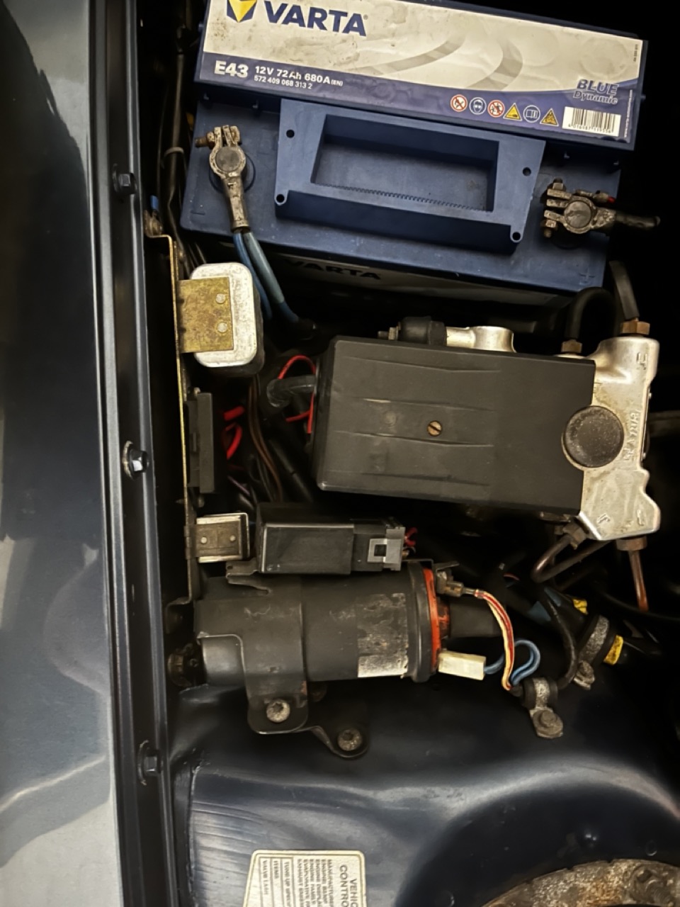

przy okazji pytanie.
co to jest to? mówię o tym uchwycie na lewym nadkolu
IMG_6023 Duży.jpeg (146.18 KiB) Przejrzano 1655 razy
IMG_6024 Duży.jpeg (182.52 KiB) Przejrzano 1655 razy

Uchwyt jest do przepływomierza - jak masz serię to jest on dokręcony do tego ucha zwykłą śrubką.

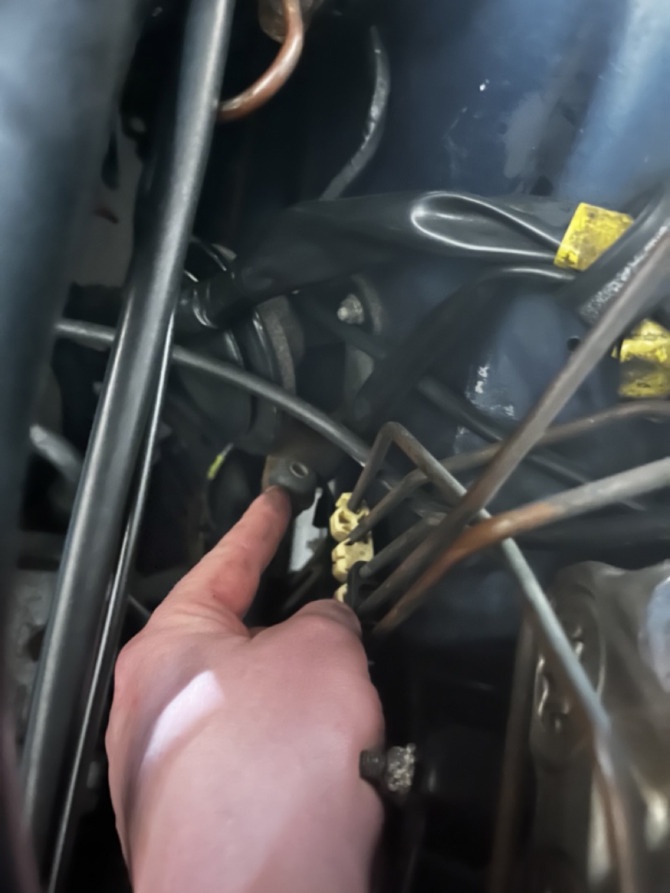

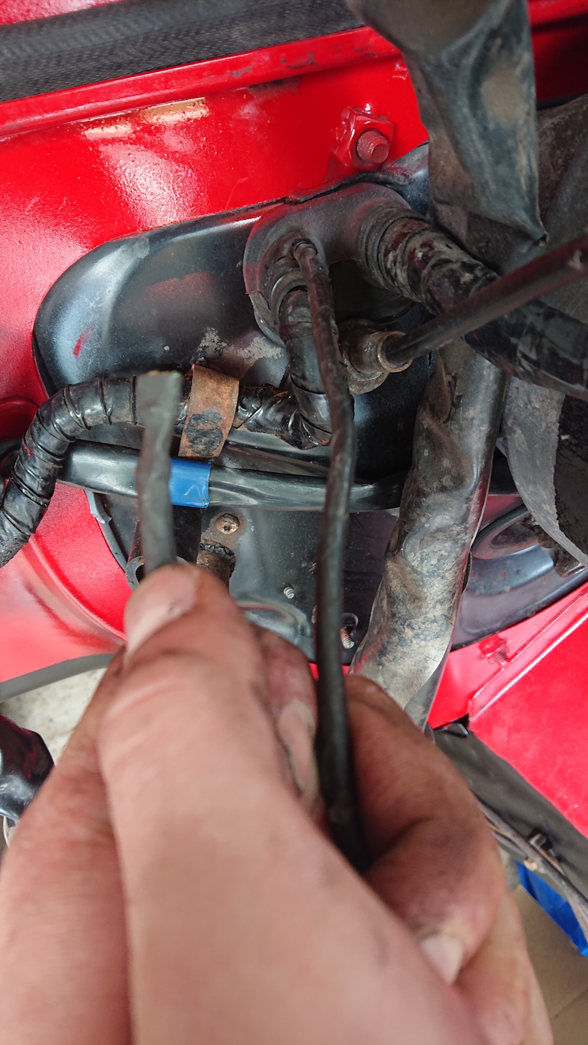

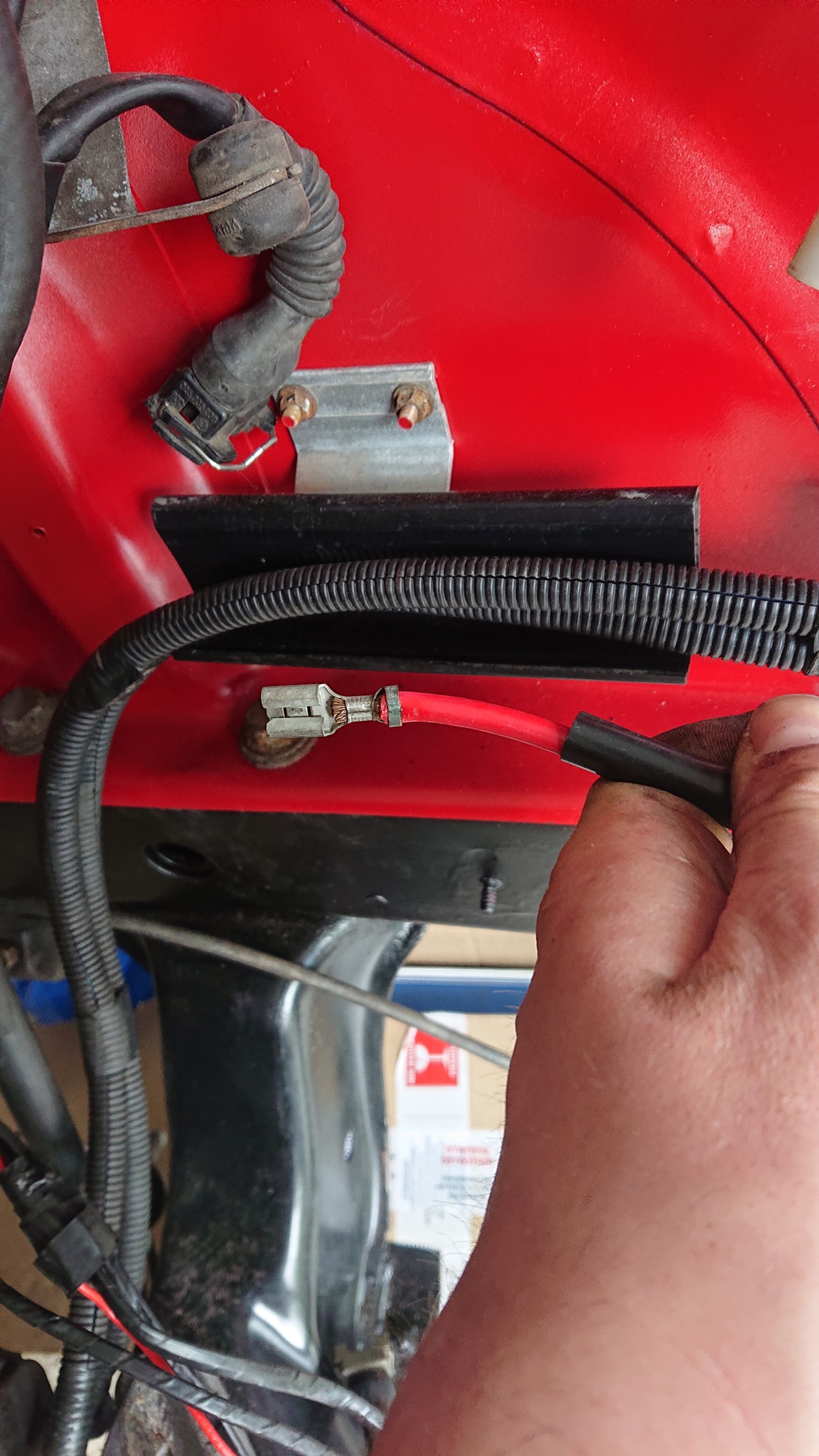

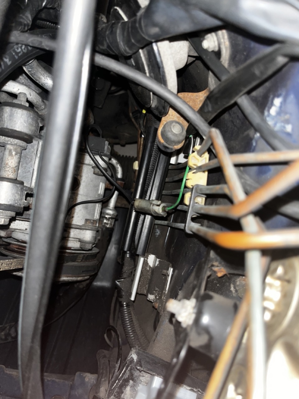

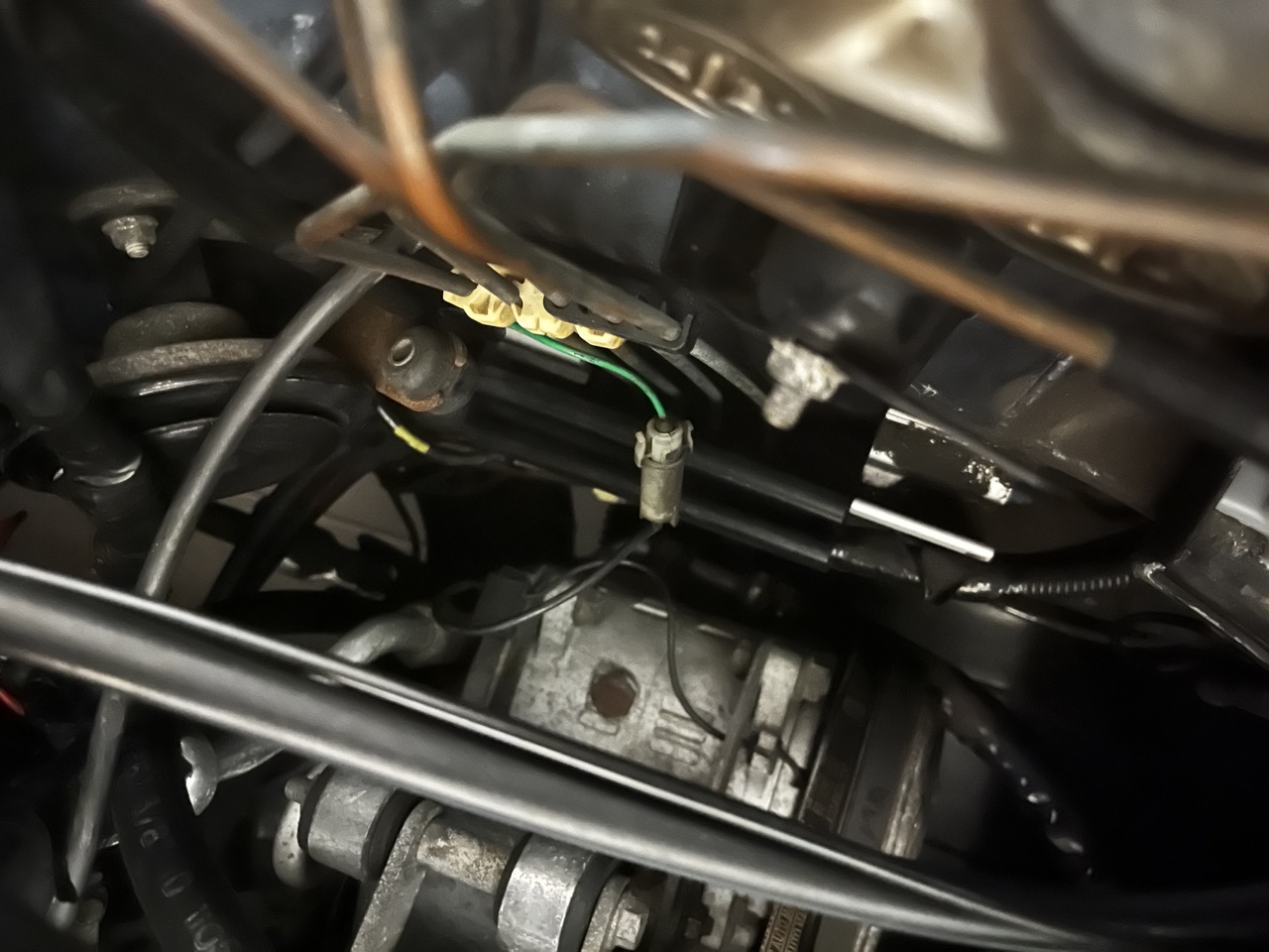

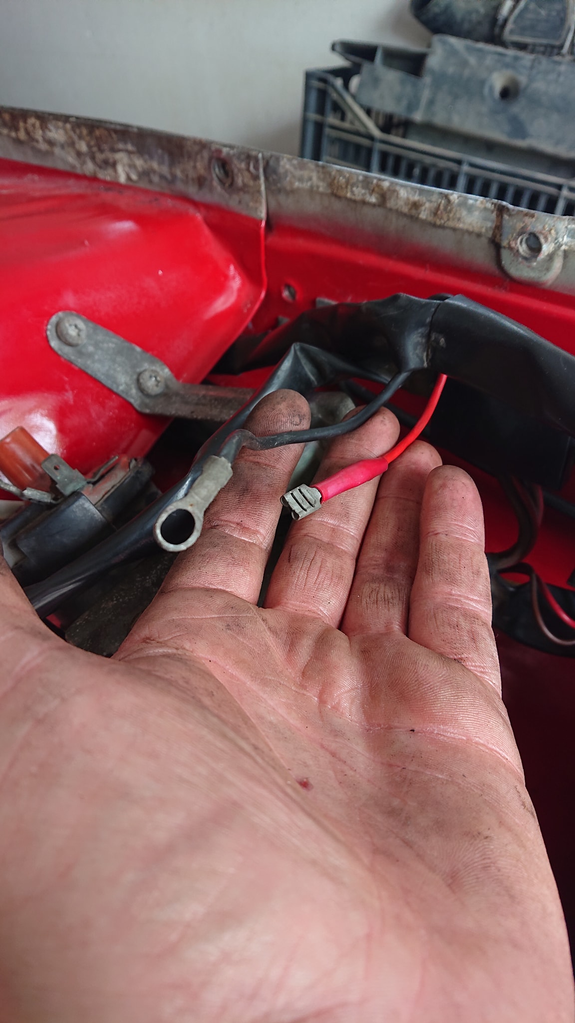

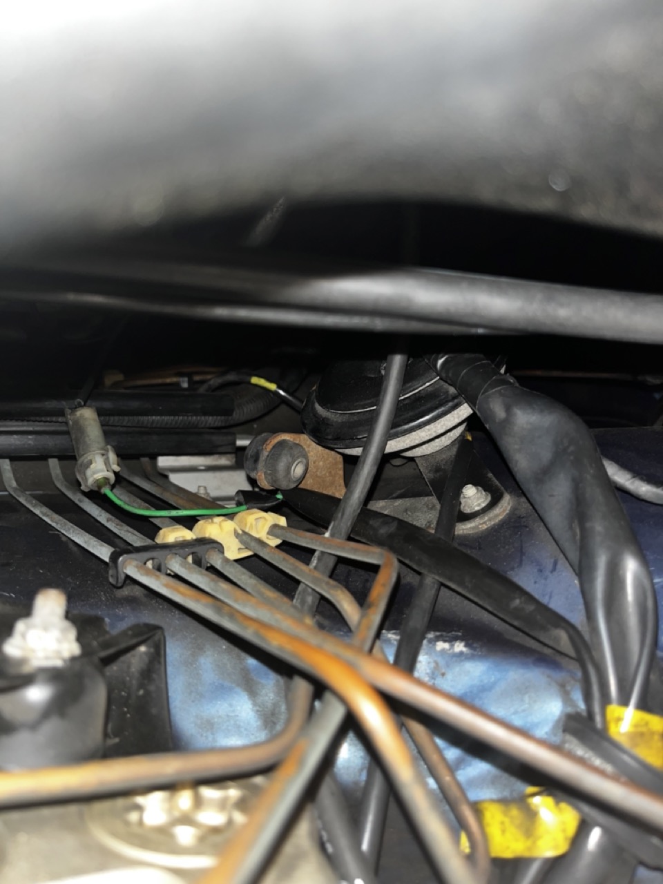

Co do kabelków, masz tu zdjęcia z grupki jak wrzucałem:
1. Idzie z plusa z kablami w tle zdjęcia
2. Wiązka klimy, masa i konektor żeński
3. Chyba samoróbka, może jakaś dostawka - trudno na razie stwierdzić
Ok. Popołudniu porobie zdjęcia.
Posty: 705

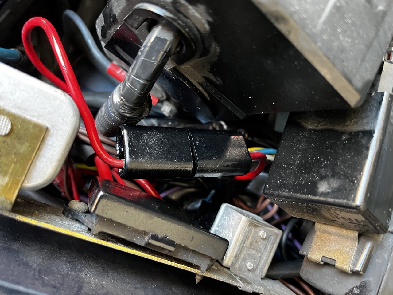

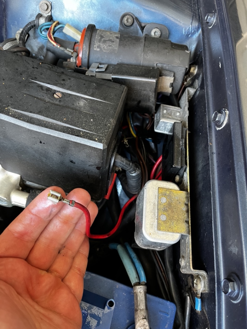

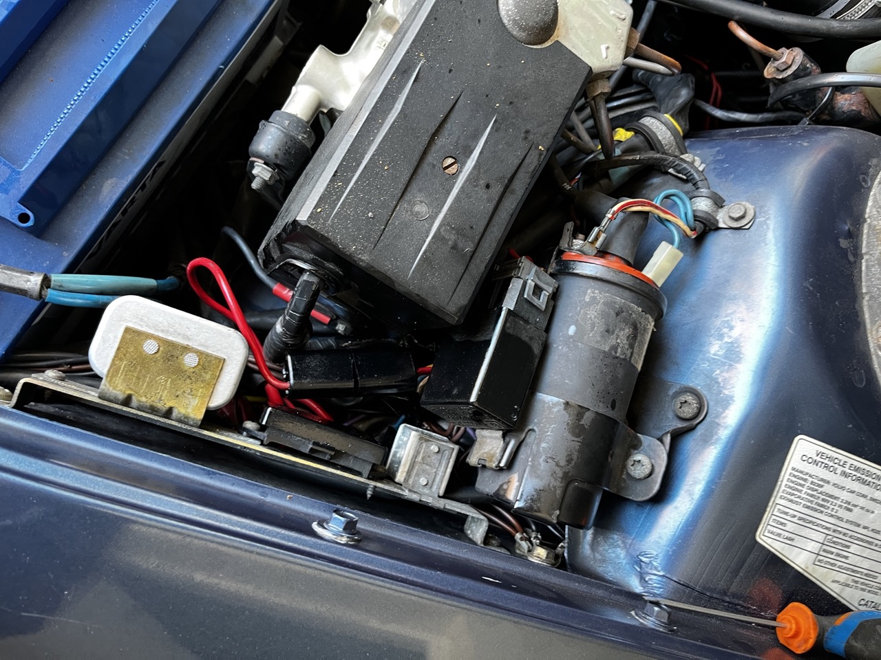

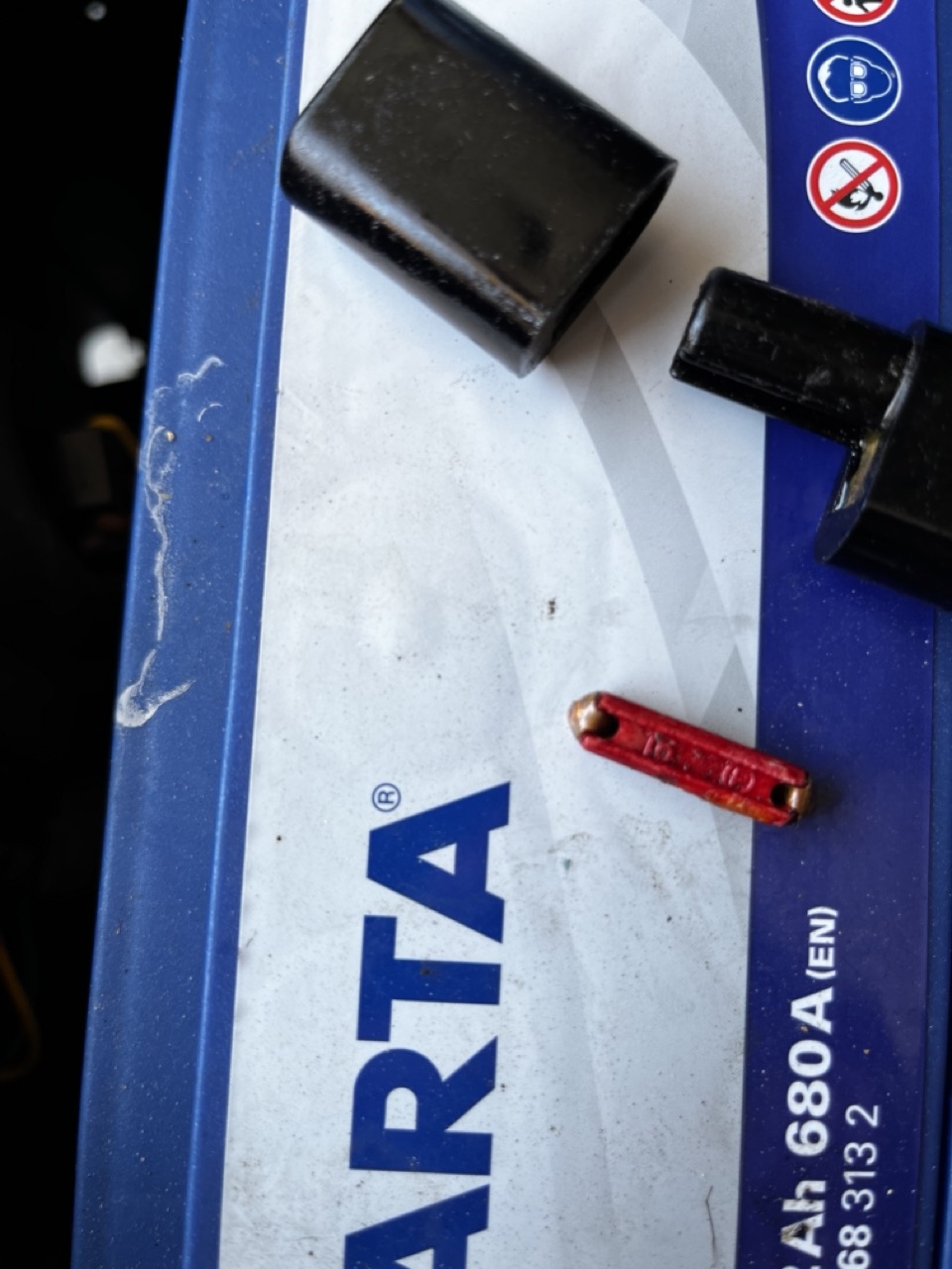

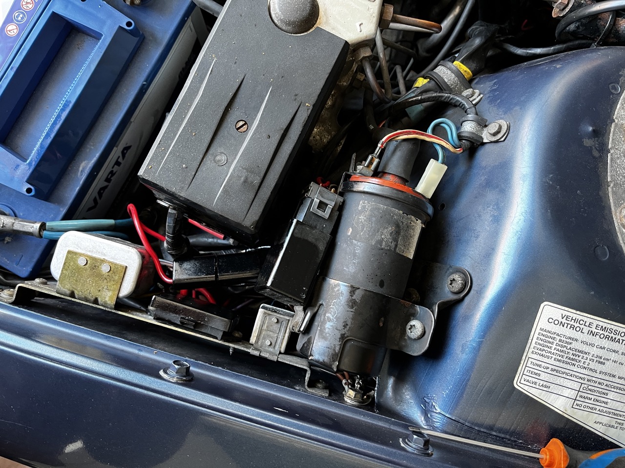

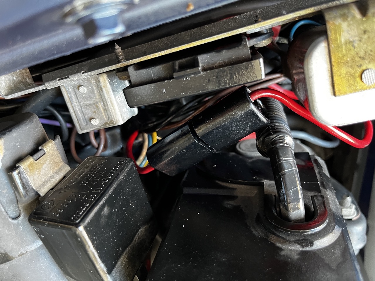

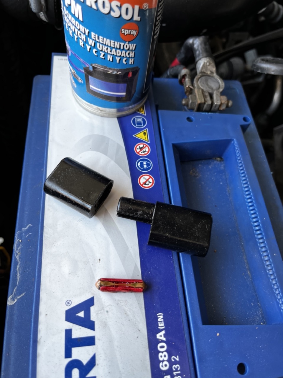

Chyba o tym mówisz?
Te wsuwki są na bezpiecznik 16A. U mnie tam gęsto więc nie mam jak dojrzeć dokładnie, a nie bardzo mam jak rozłożyć auto.
Nie wiem za co on odpowiada :) ale jak masz to rozgrzebane, to możesz sprawdzić - chętnie się dowiem co na tym wisi.
Przy okazji dzięki :) wyczyściłem wszystko bo było zzieleniałe i nie wyglądało jakby dawało radę prąd przewodzić :)

baron pisze:Chyba o tym mówisz?

Ano własnie. To 90' jak dobrze pamiętam? Na moje po kilku dniach rozkminy oba czerwone przewody powinny wejść do "power junction box-a" dla wozów w latach 91-93 bo ten bezpiecznik jest na panelu bezpieczników na pozycji 6. Natomiast wszystko z EFI przed 91 ma ten bezpiecznik o którym wspomniałeś, najczęściej 25 amp. Tak rozumuję z tej stronki: http://cleanflametrap.com/emfuse.html
Czyli uproszczając - w rocznikach -90 żeński konektor jest wpięty w bezpiecznik 25 amp, natomiast 91-93 konektor mają podłączany od razu do box-a a bezpiecznik odpowiedzialny jest na pozycji 6 pod nogami kierowcy. :idea:
