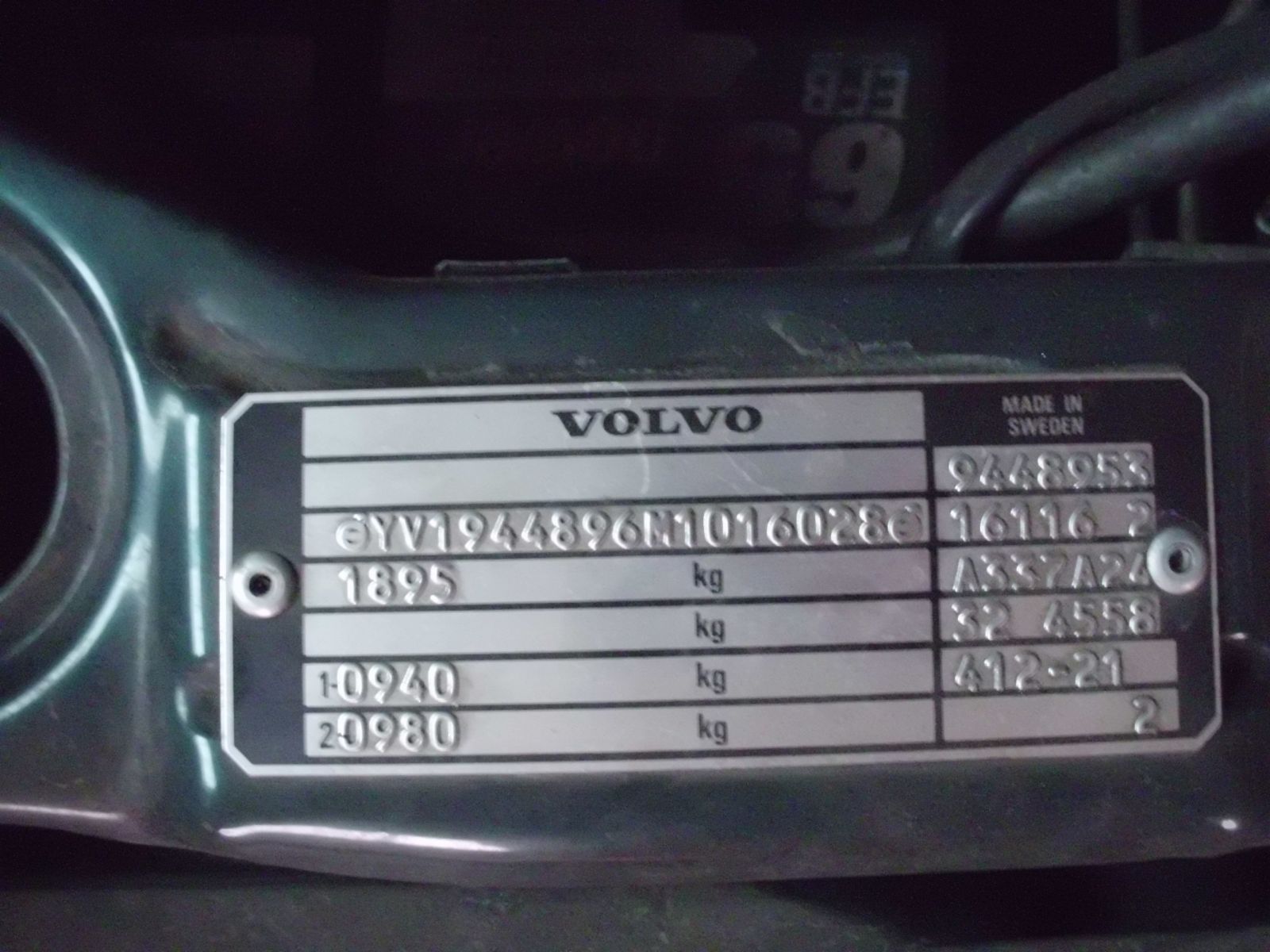

Mitek91 pisze:Czy jeśli w 940 91r. nie mam oryginalnej regulacji wysokości świateł to dobrze rozumiem, że mogę mieć fabrycznie nivomaty z tyłu? Można to było mieć jako opcję w salonie?
Tzn teraz mam założone Monroe już trochę nadgryzione, ciekawi mnie czy z salonu wyjechał z nivo

Rozczytaj VIN za pomocą Pocket Data Booklet.

Krótko, bez tabliczki i w/w książki nie odpowiesz na pytanie co dała fabryka. Nie schylając się pod wahacz tylny nie zobaczysz czy masz nivomaty fizycznie.

w VINie nie ma nic zakodowanego z peryferii. Tabliczkę rozkoduj w tej książce.
Rozkodowałem, wyszły zwykłe amorki, choć skandix sprężyny uważa za te do wersji z nivo. Szkoda, myślałem ze regulacji świateł nie ma właśnie przez to samoregulowanie amorków, a z drugiej strony to finansowo korzystniej jak chcę się trzymać fabrycznej konfiguracji :)

Wklej zdjęcie tabliczki lub podeślij jej fotę.
Była tez możliwość mania monrołów - amortyzatorów z regulacją ich skoku pneumatycznie właśnie ze zwykłą sprężyną.

Tabliczka:
Mitek91 pisze:Tabliczka:
Fabrycznie wyjechał bez nivomatów. W sedanie 940tki nivomaty spotykane były jak grad na Saharze ;) jak również rumianek w postaci B234F
