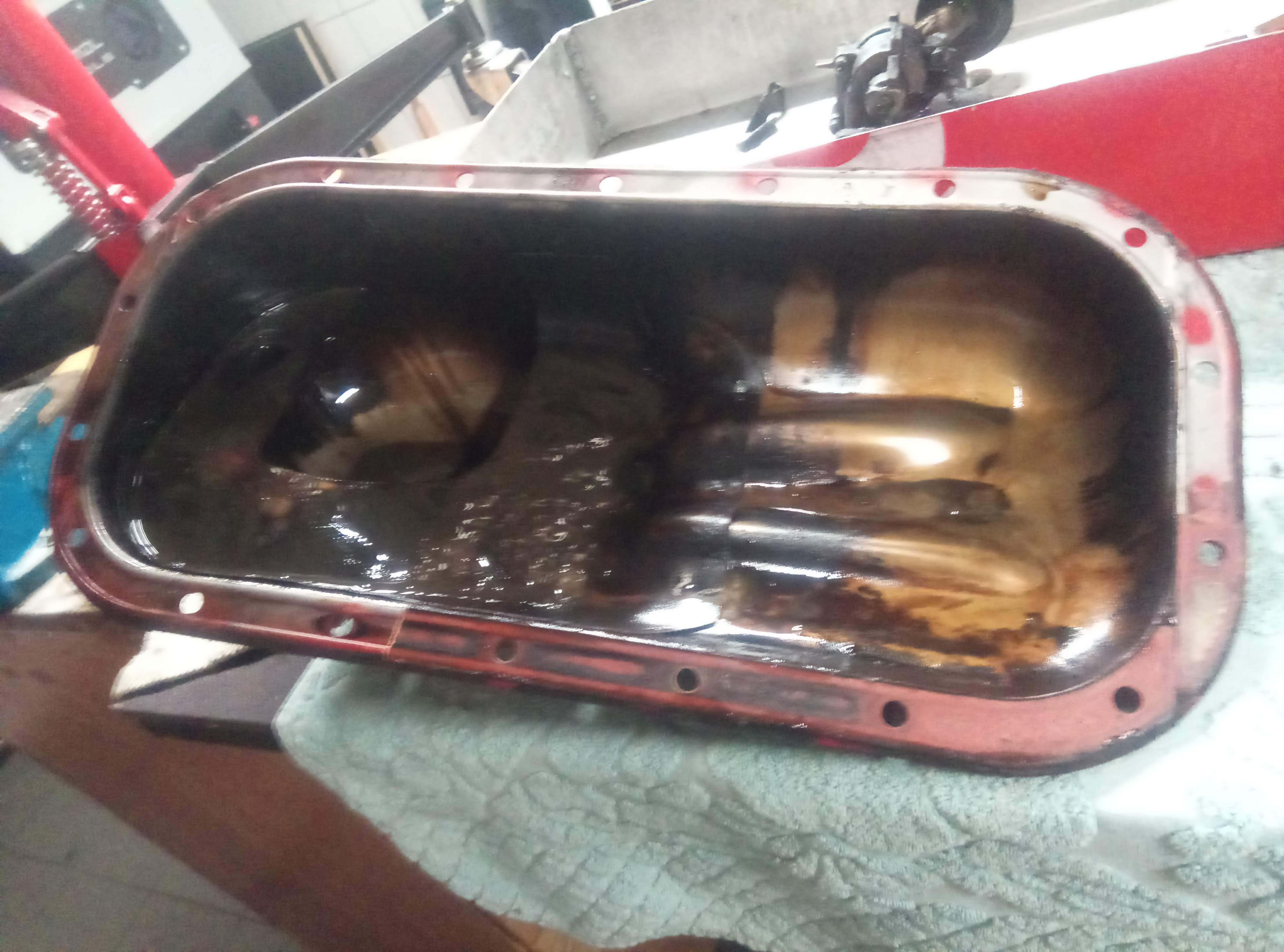

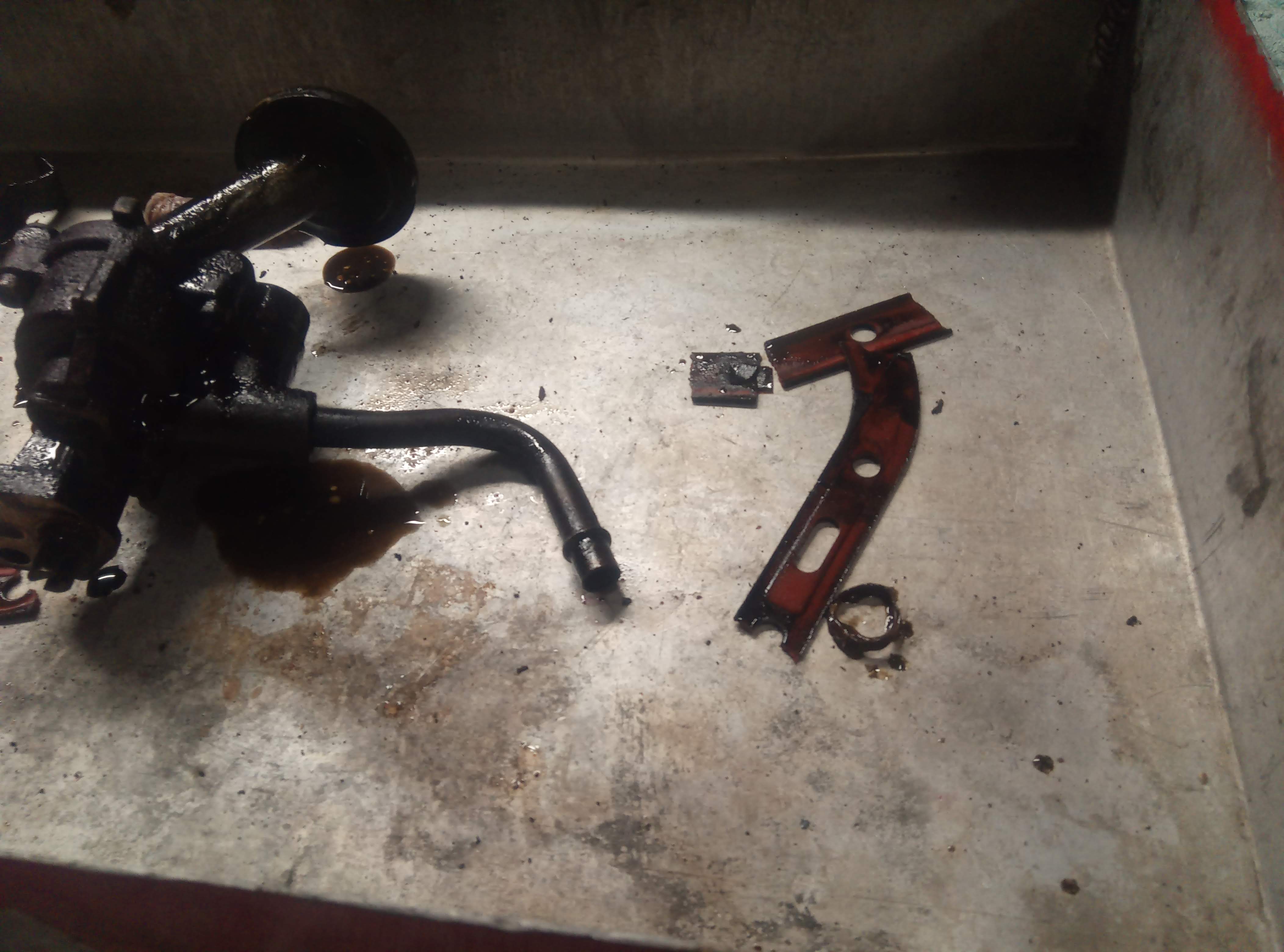

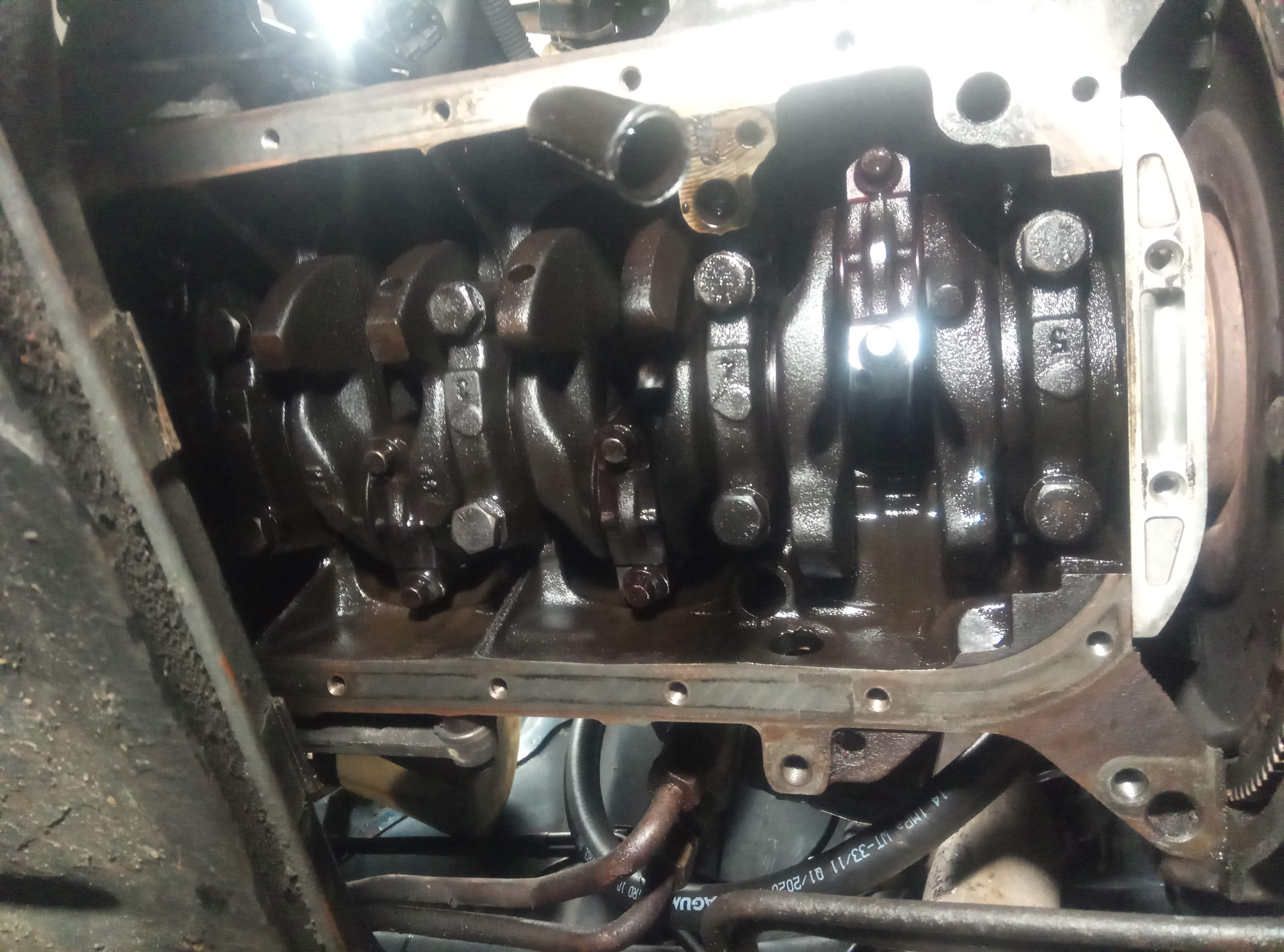

No i powoli zbliża się czas ponownego ożenku bloku z głowicą.

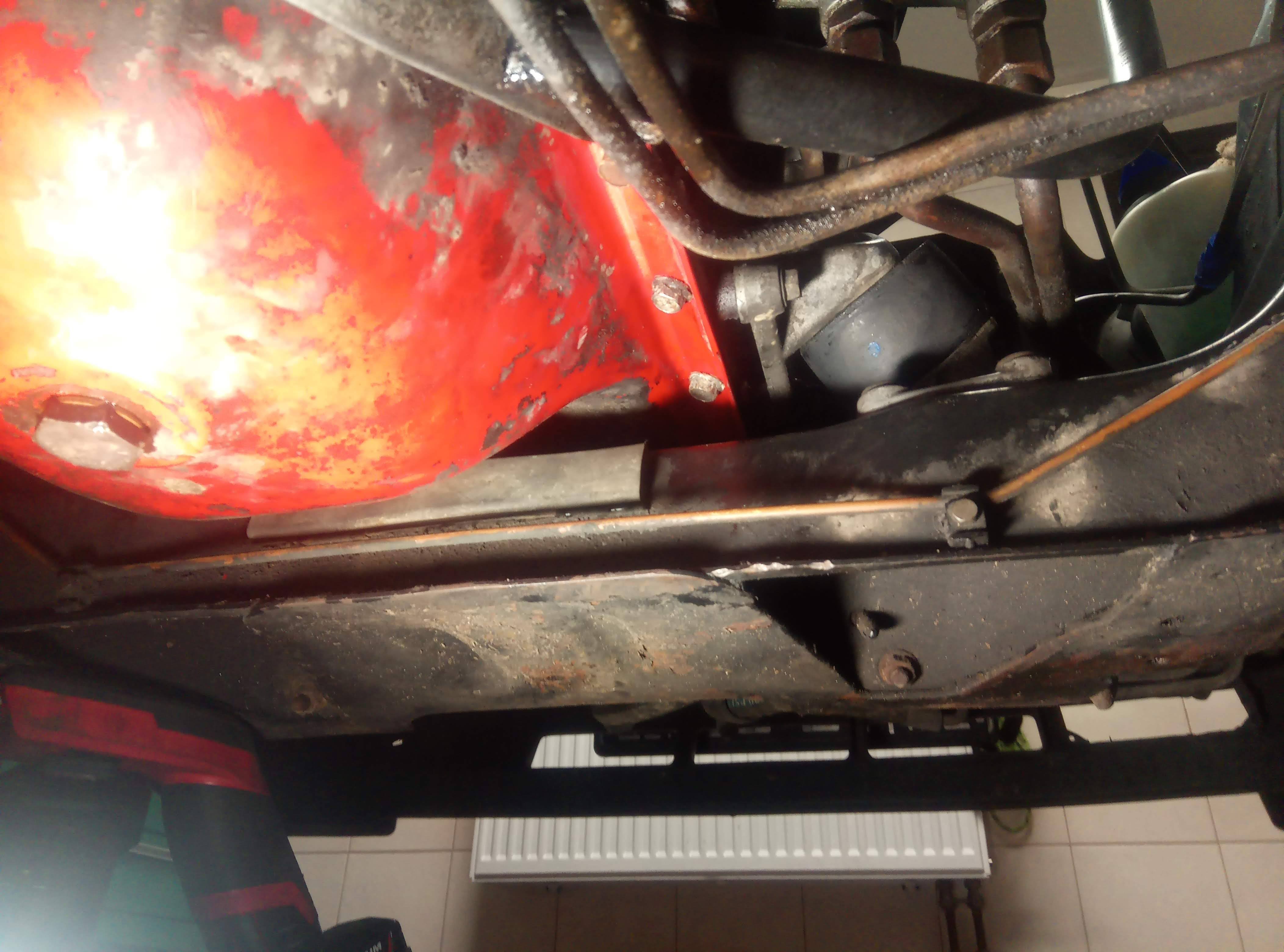

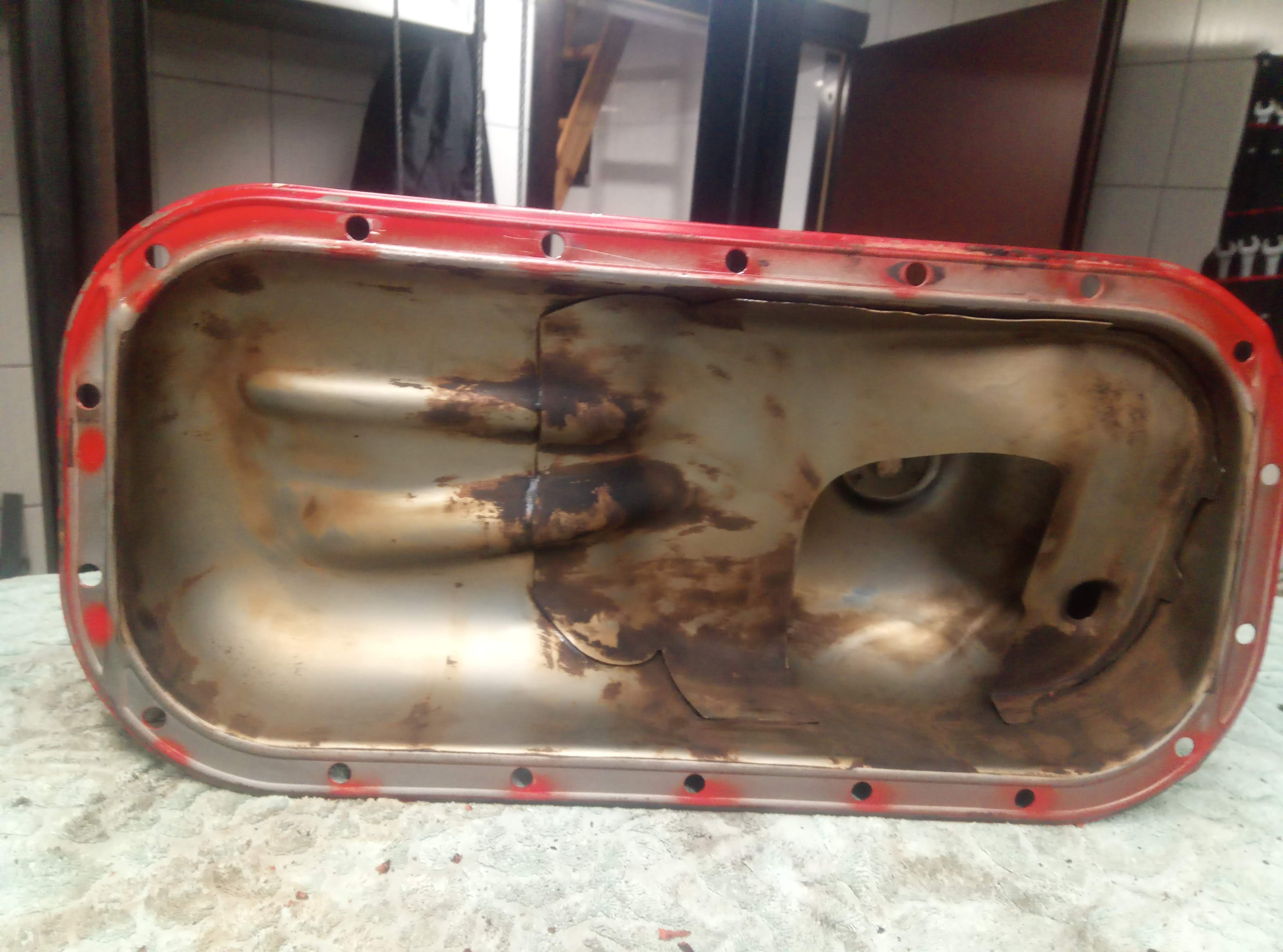

Powolne przygotowanie auta: dzisiaj wyleciała miska silnika.
Zaprawdę powiadam Wam! Zmieniajcie olej w swoich zabytkach.
Kurdelebele. Redblock wiele wytrzyma, ale bez przesady :)
Takiej ilości syfu, nagaru, a na dodatek silikonów i resztek uszczelki (spod uszczelki dekla? :) ) to jeszcze nie doświadczyłem, smok fest zaklejony i nawet parę tych resztek uszczelek udało mu się wciągnąć.
Podszuki silnika pozrywane, skrzyni tak samo.
Chociaż na skrzynię dopiero przyjdzie czas :) jak wóz odpali, to trzeba będzie się nią zająć, bo ona też daleka od ideału.
Zdjęcia po wuju, ale warunki były wyjątkowo słabe.

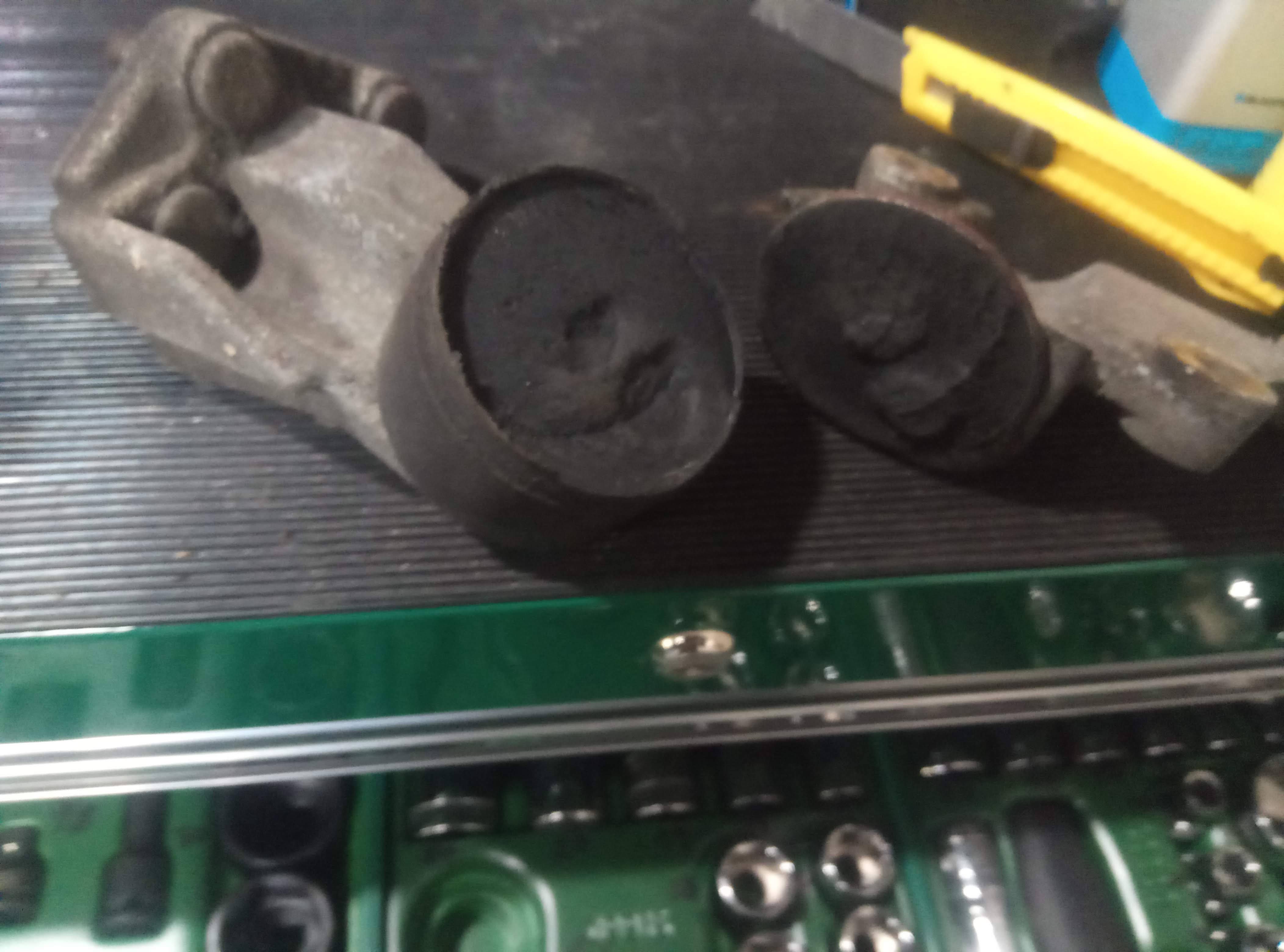

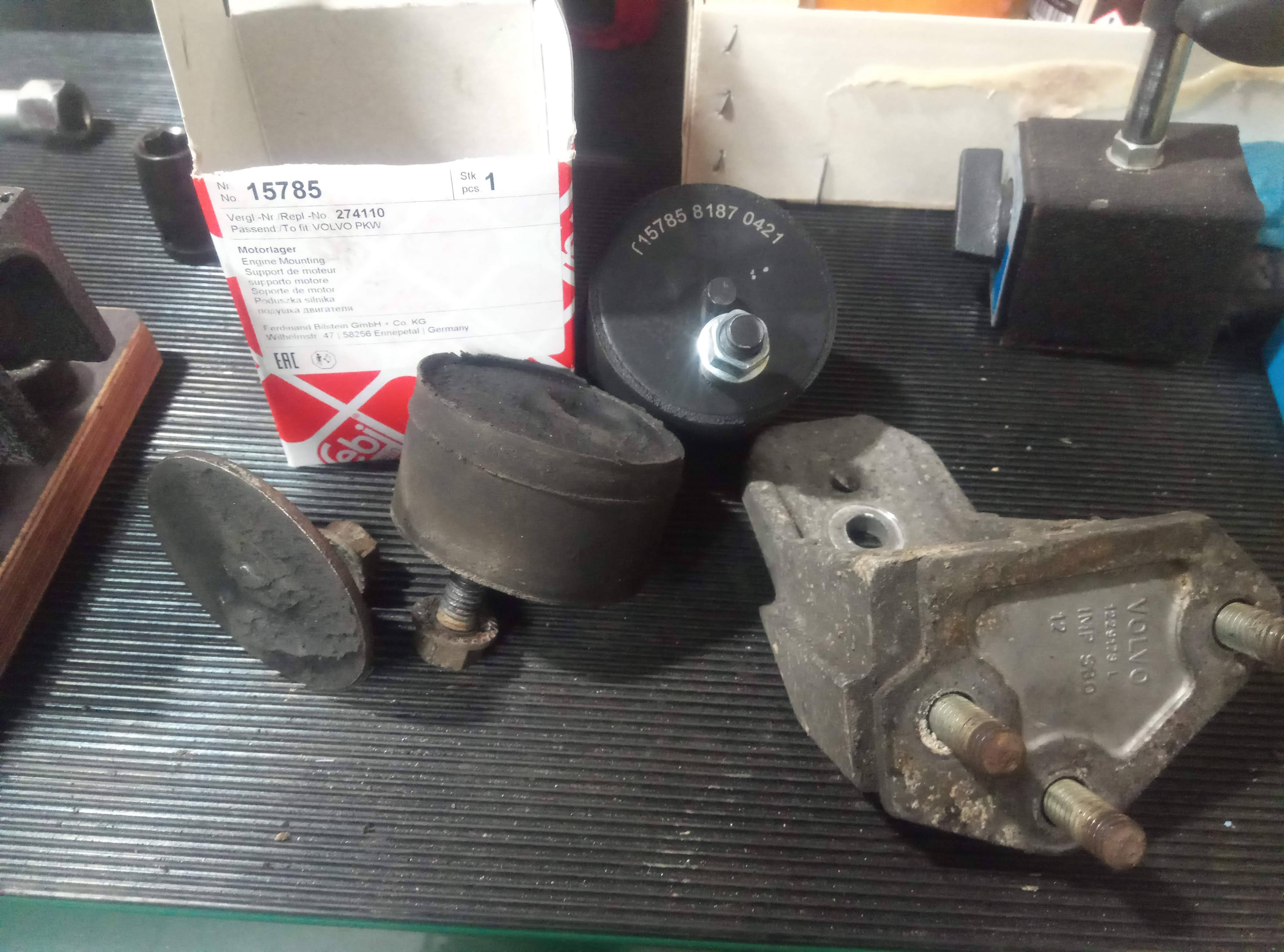

Posty: 663
Re: Mam i ja!

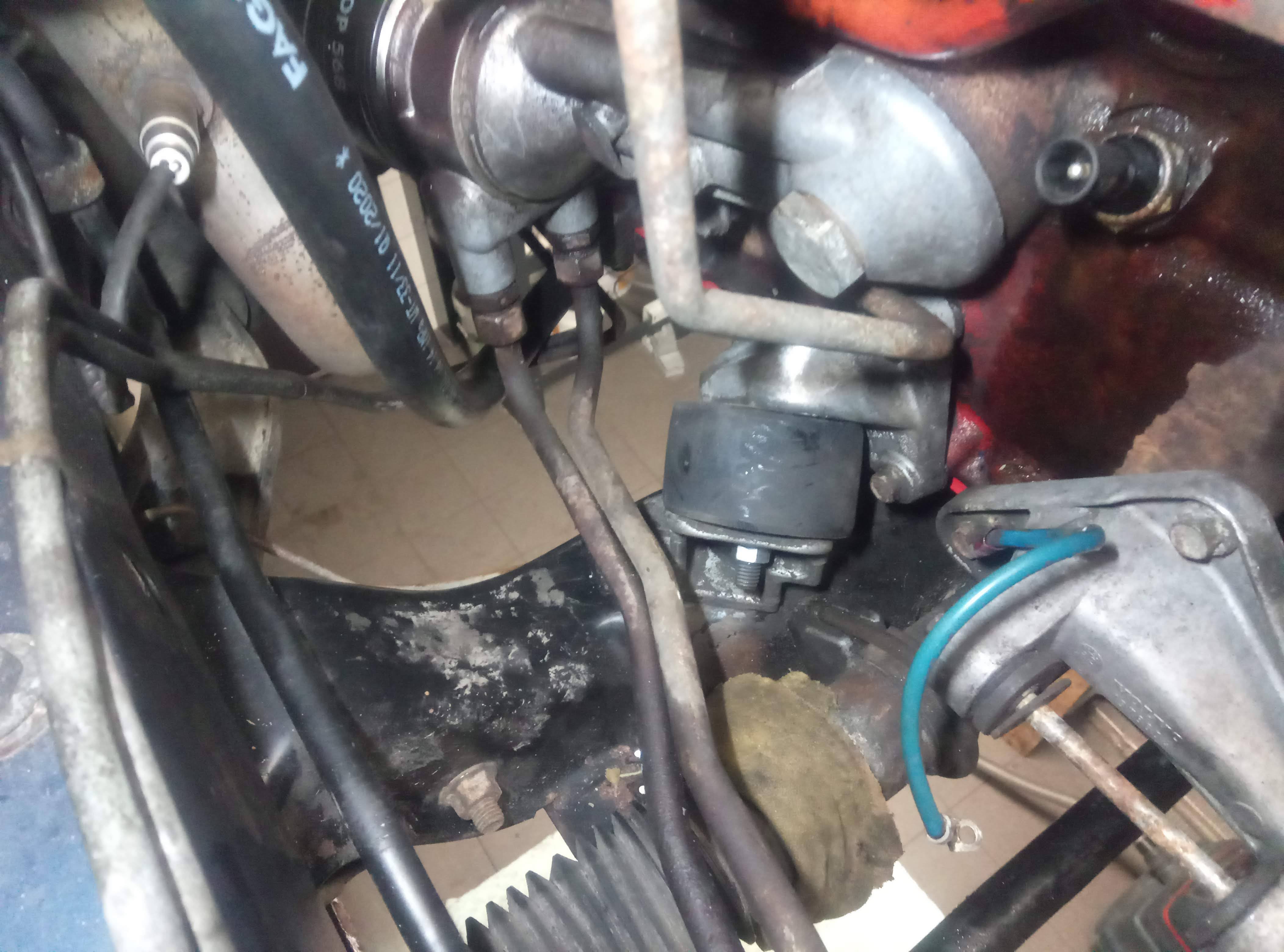

Miska wróciła na miejsce, a w miejsce zerwanych poduszek pojawiły się nowe.
To jeden z niewielu przypadków, kiedy nowe jest bez wątpienia lepsze niż stare.

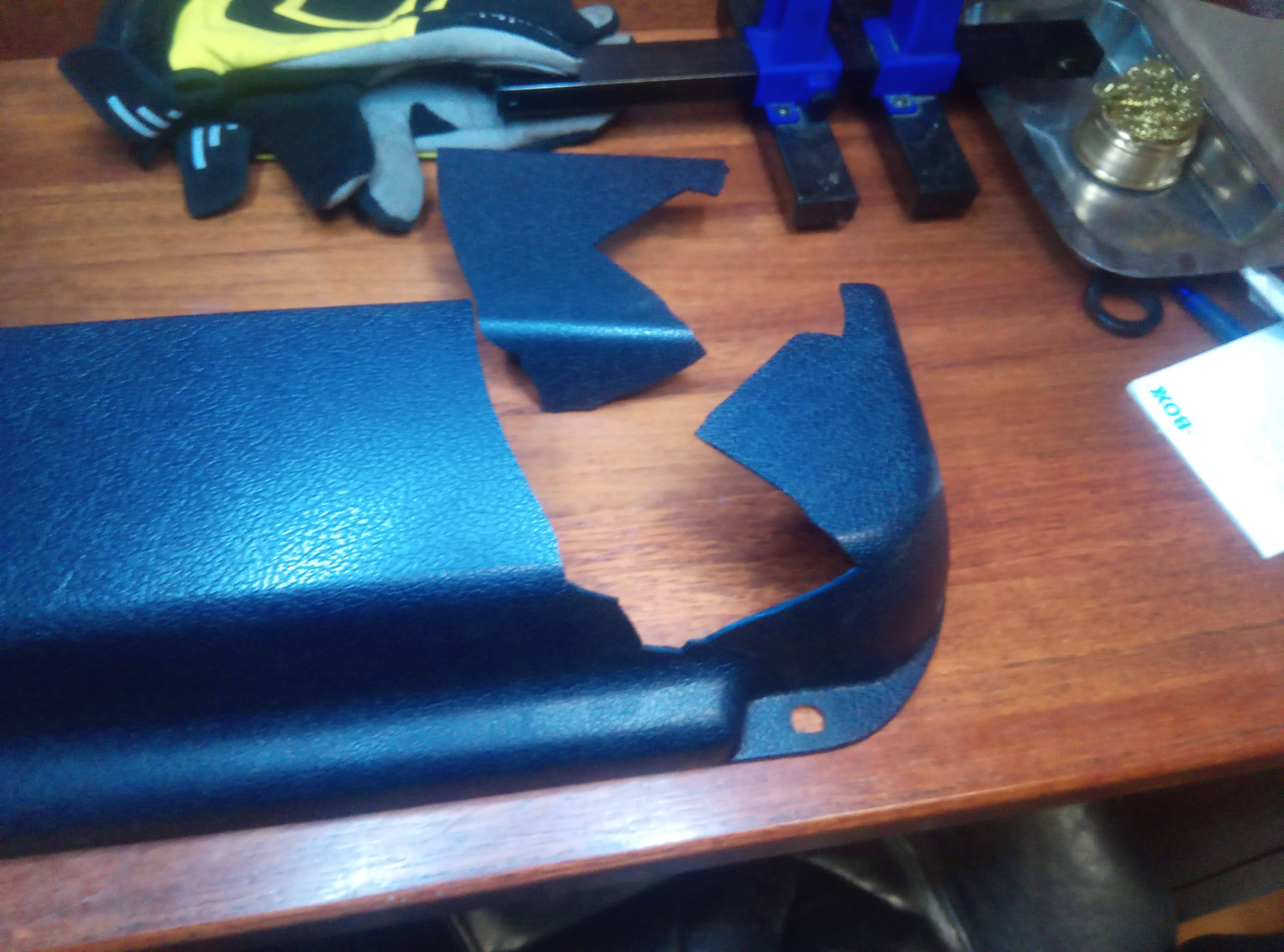

Posty: 663
Re: Mam i ja!
Mamy pierwsze straty.
Ale to było tylko kwestią czasu.

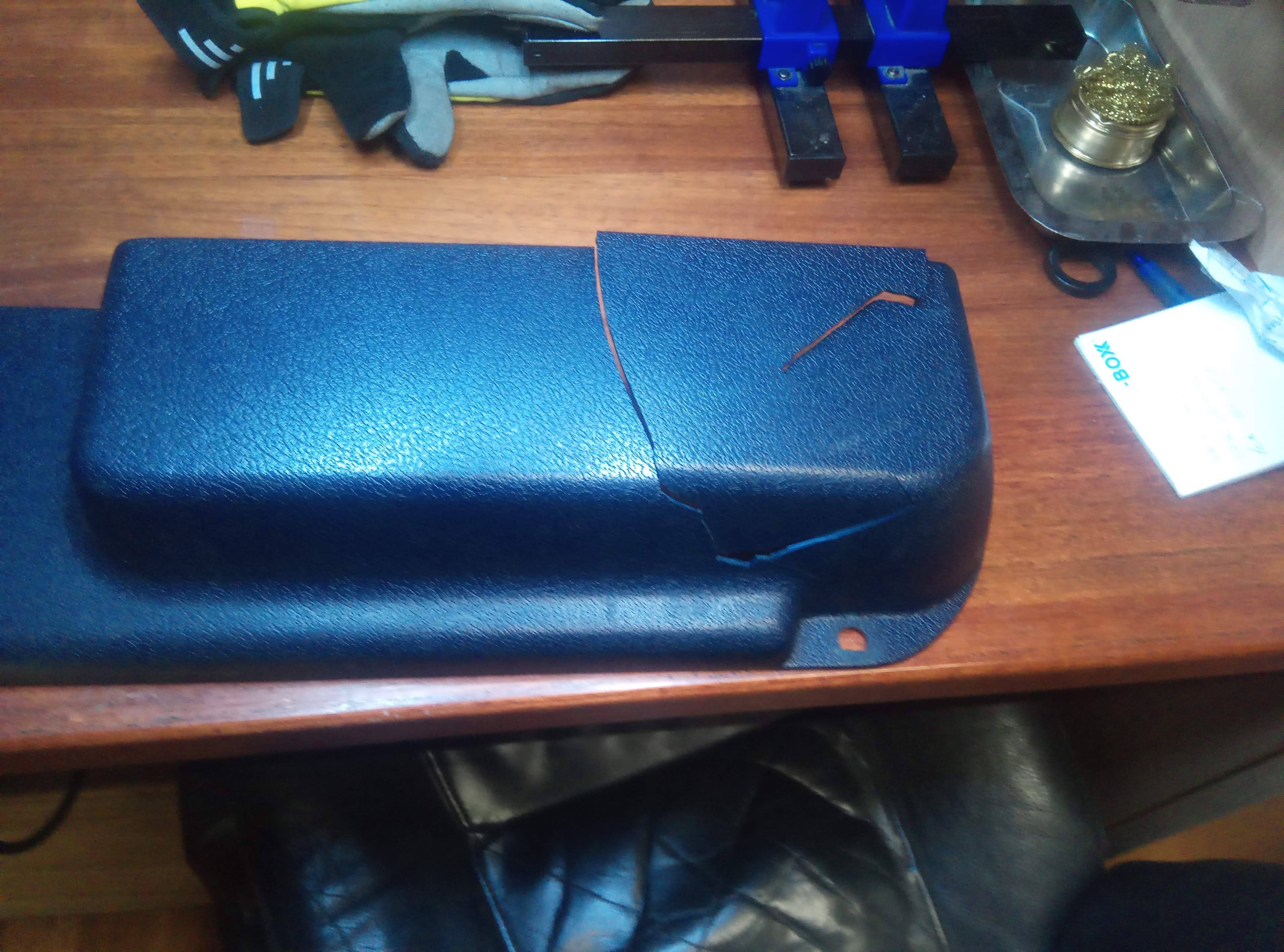

Re: Mam i ja!
Jak masz wszystkie elementy to skleić i podkleić matą z włókna szklanego? Nie próbowałem jeszcze tej opcji ale wydaje się sensowna nawet dla nie pękniętej kieszeni...
Posty: 3178
Re: Mam i ja!
endriugto pisze:Jak masz wszystkie elementy to skleić i podkleić matą z włókna szklanego? Nie próbowałem jeszcze tej opcji ale wydaje się sensowna nawet dla nie pękniętej kieszeni...
Miałem jedną kieszeń właśnie tak połataną, z 15cm wyglądała elegancko.
