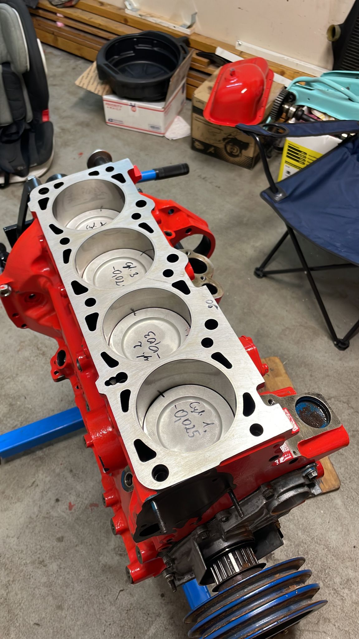

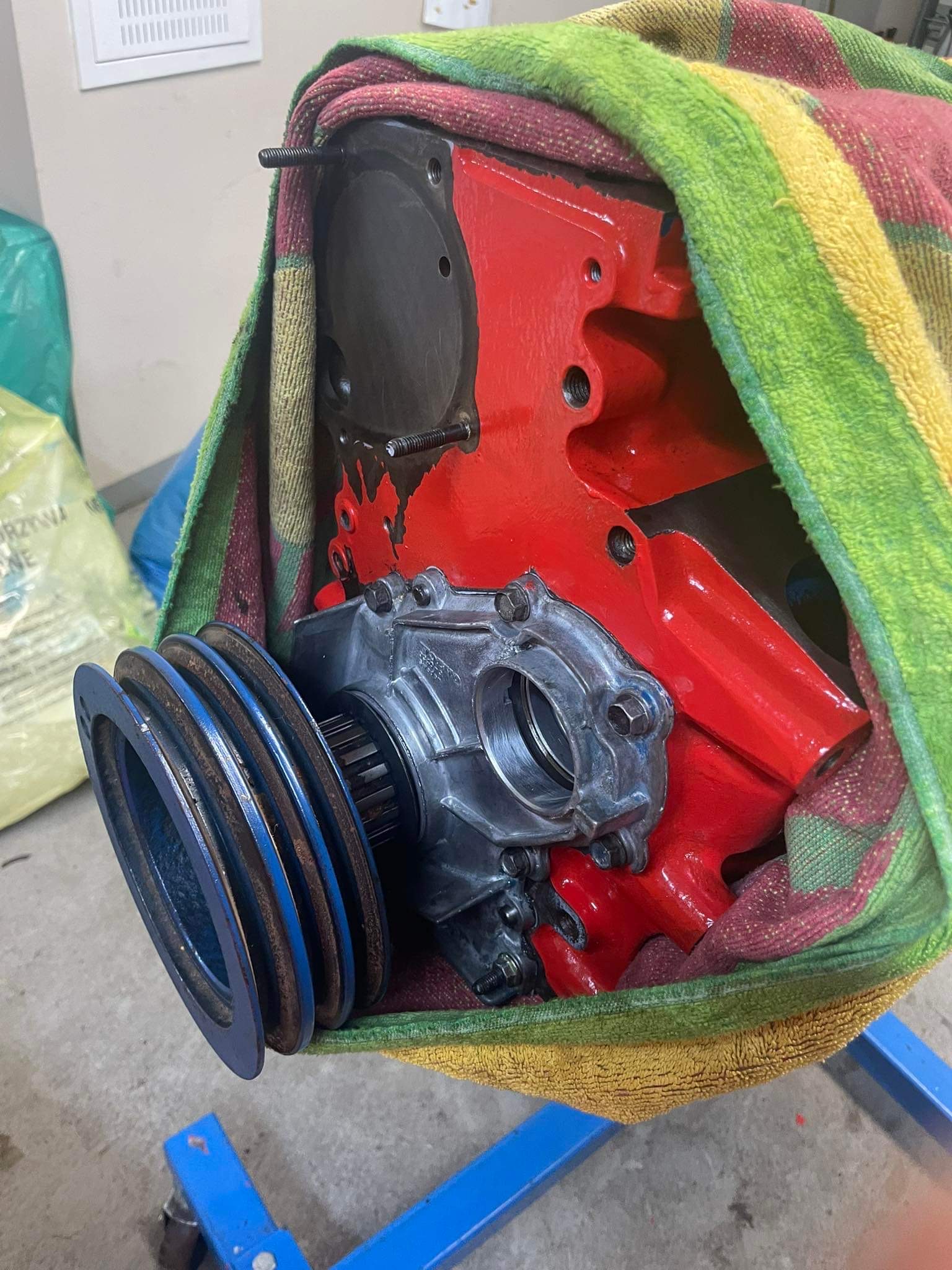

Wreszcie zaczął się przyjemny okres składania wszystkiego do kupy. Mając trochę czasu i chęci po urlopie zabrałem się za wkładanie wału i tłoków. Robiłem to pierwszy raz, wiec wszystko 2x wolniej żeby nic nie spieprzyc….
po założeniu dekla wału od strony rozrządu uświadomiłem sobie ze spieprzyłem ;)
Nie włożyłem walka pośredniego z napędem aparatu zapłonowego myśląc ze włożę go sobie jak już wyjmę obecnie pracujący silnik z auta, czyli w dzień podmiany silników.
Jedyny wałek z napędem aparatu jaki mam pracuje obecnie w aucie,… No cóż, jak nie znajdę jakiegoś w rozsądnej cenie (Pan Michalski życzy sobie 350 zł) to dół pozostanie otwarty jeszcze dłuższy czas.

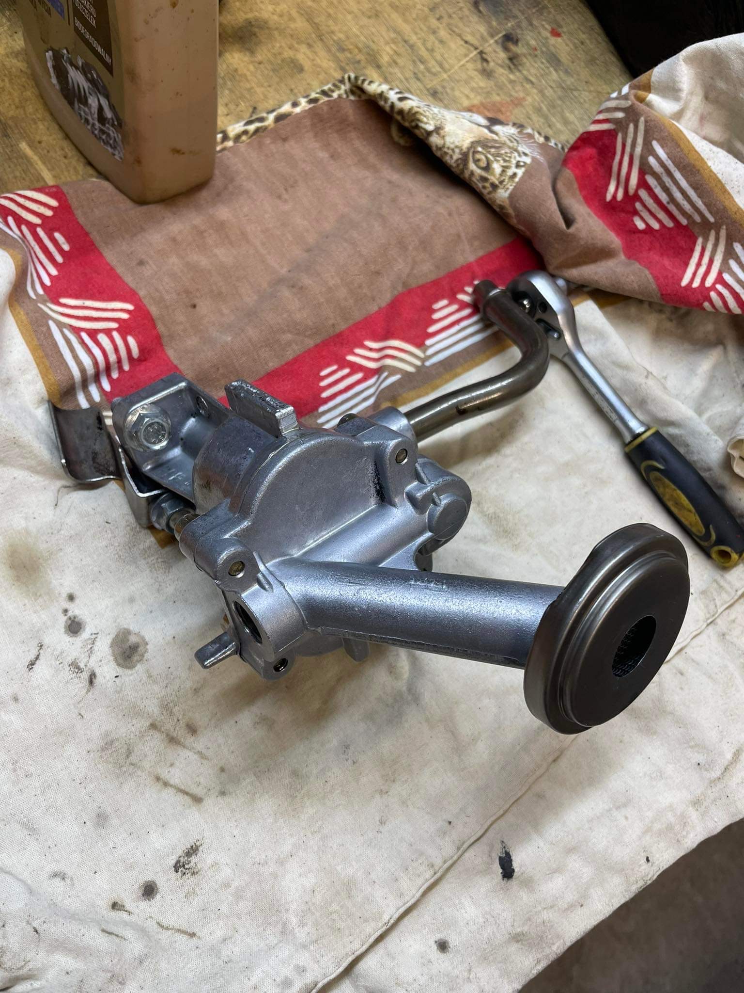

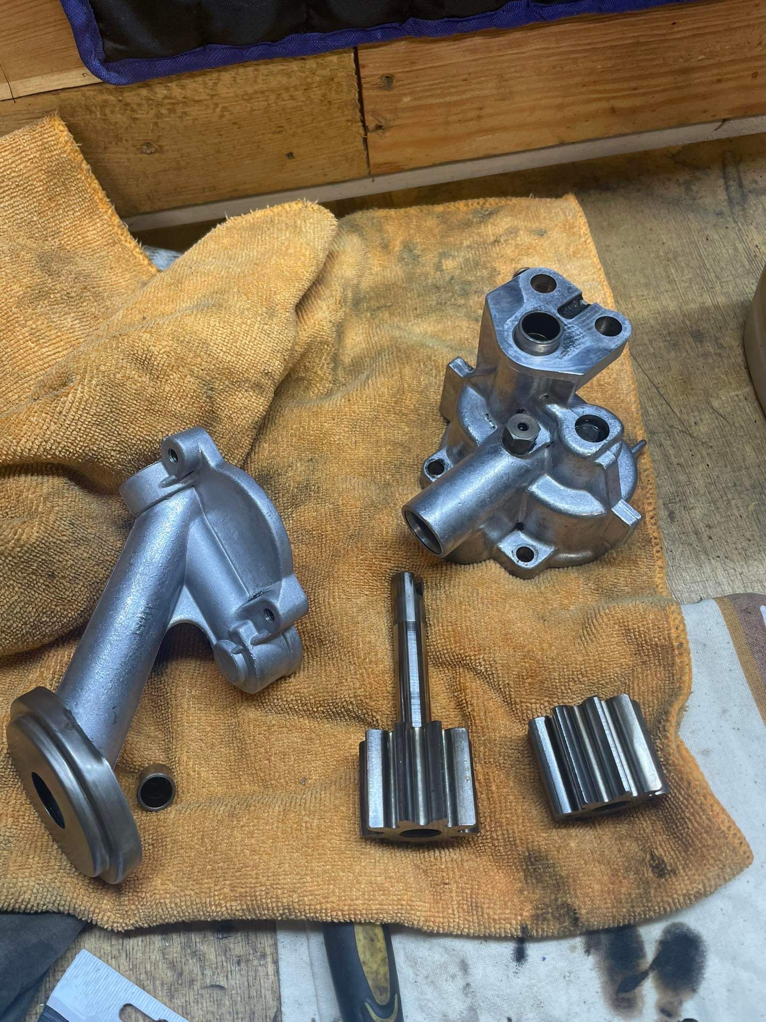

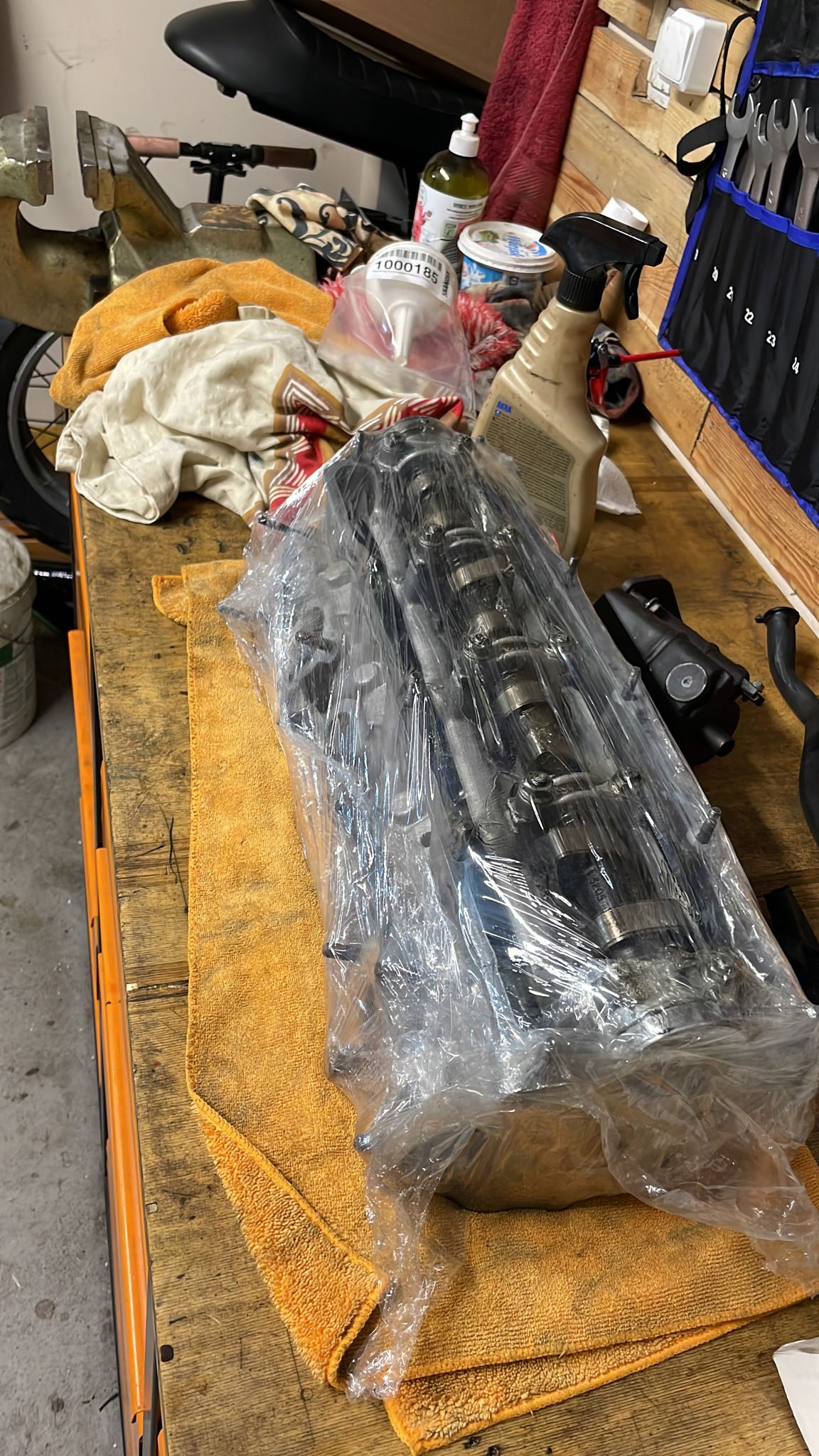

W międzyczasie przeczyściłem pompę oleju, odebrałem głowicę z warsztatu i zakupiłem downpipe.
Czekam na kolejną paczkę z drakena z jakimiś pierdolami typu tuleje ustalające do głowicy i rurka odmy idąca do miski…

Dzięki pomocy Pana Administratora udo się załadować kilka zdjęć… bo zrobiłem… Zorką 5 ;)

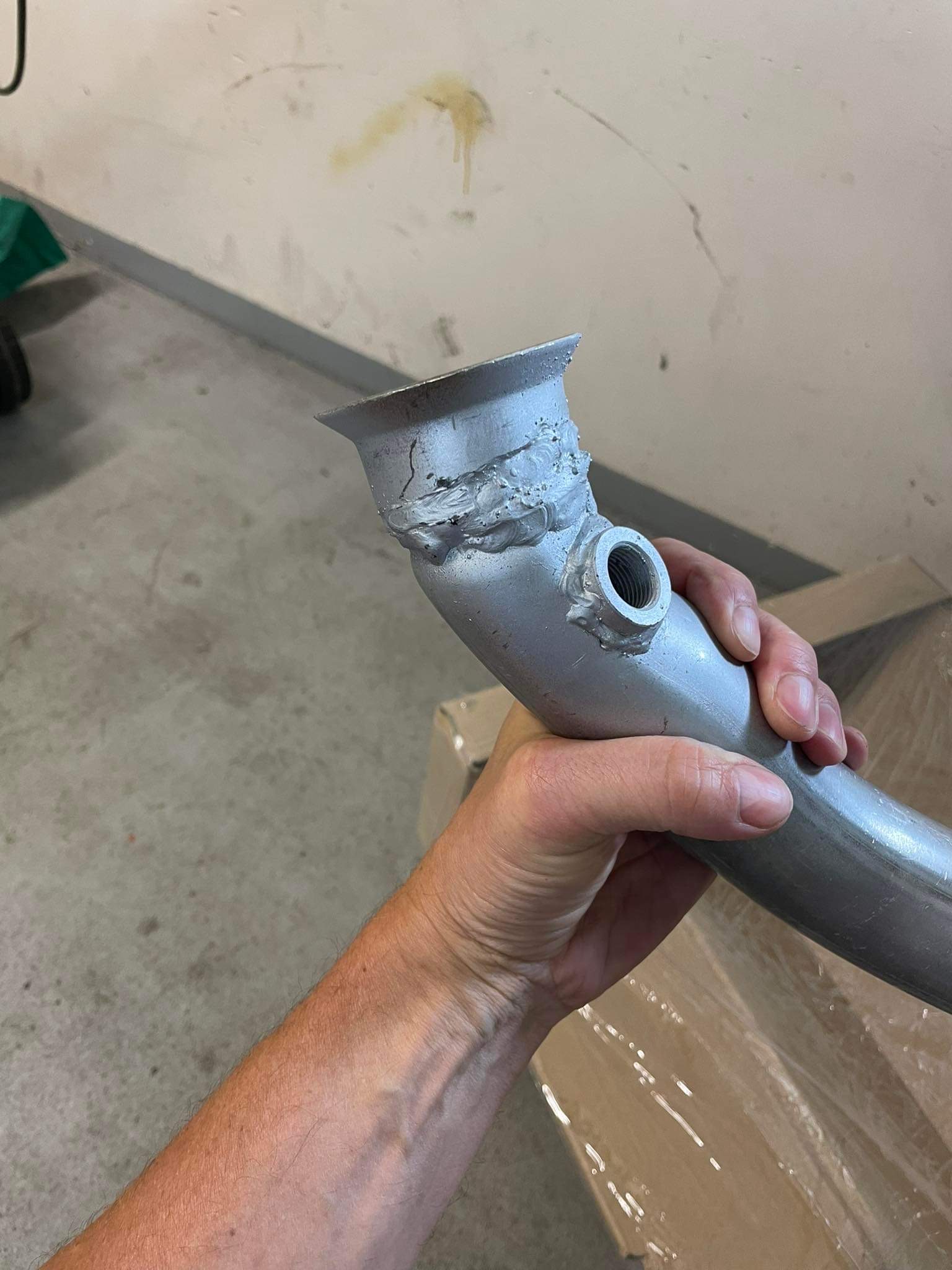

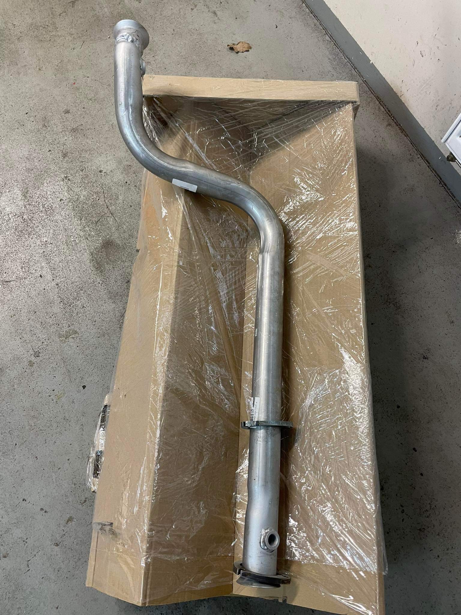

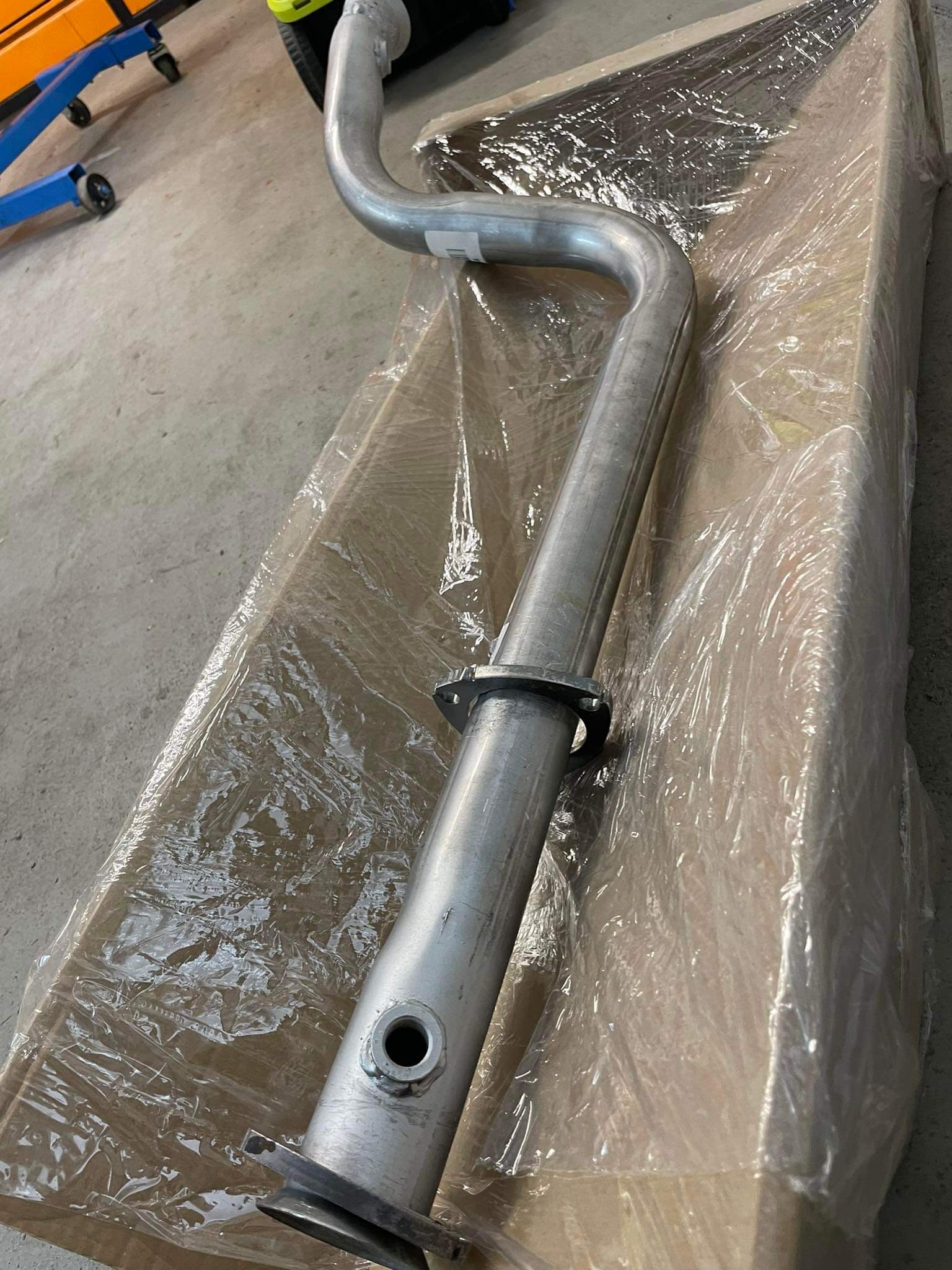

Właśnie dotarła kolejna paczka. Downpipe (Blazej dzięki za link). Jakość spawu made on wujek staszek niestety.
Z tego co mówią mądrzejsi i tak trzeba będzie go przerabiać bo nie wejdzie p&p do 240. Zdziwiły mnie dwa otwory na sondy… tak ma być?

O [lekkich obyczajów niewiasta] ten spaw to robił jakiś ćpun na głodzie po 2h szkolenia z y2b.
Re: VOLVO 240 Red Baron Wagon
konradko pisze:O [lekkich obyczajów niewiasta] ten spaw to robił jakiś ćpun na głodzie po 2h szkolenia z y2b.
Oczywiście i później przez nią dął aby bramy Barbaknu mu otworzyli.....

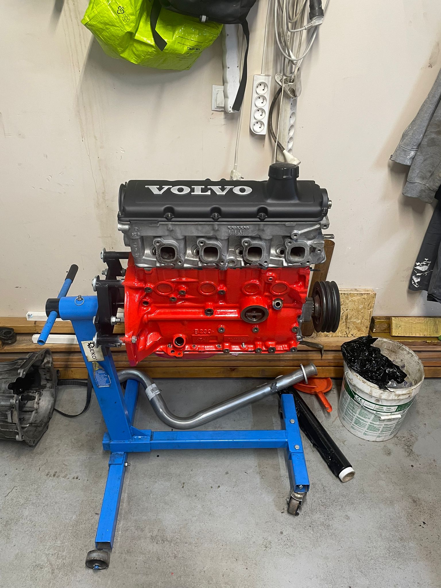

Wczoraj udało się poskładać górę.
Dół niestety nadal czeka aż znajdę wałek pośredni napędu pompy oleju i aparatu zapłonowego.
Strasznie cieszy taka praca, człowiek jest dumny z siebie ze sam zrobił…oczywiście przede mną jeszcze najważniejszy test po przekręceniu kluczyka…. ale do tego czasu jeszcze sporo zostało do zrobienia
