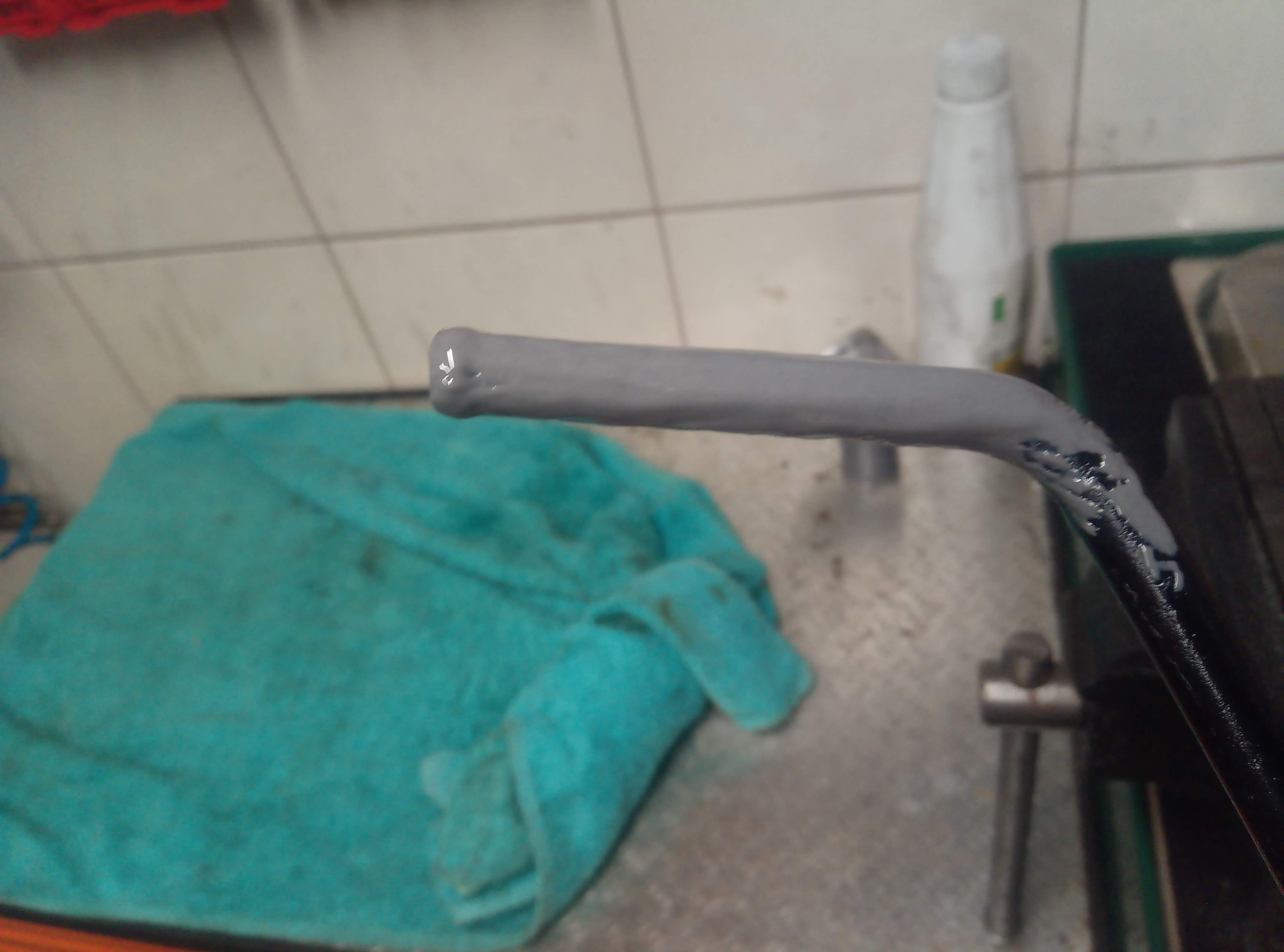

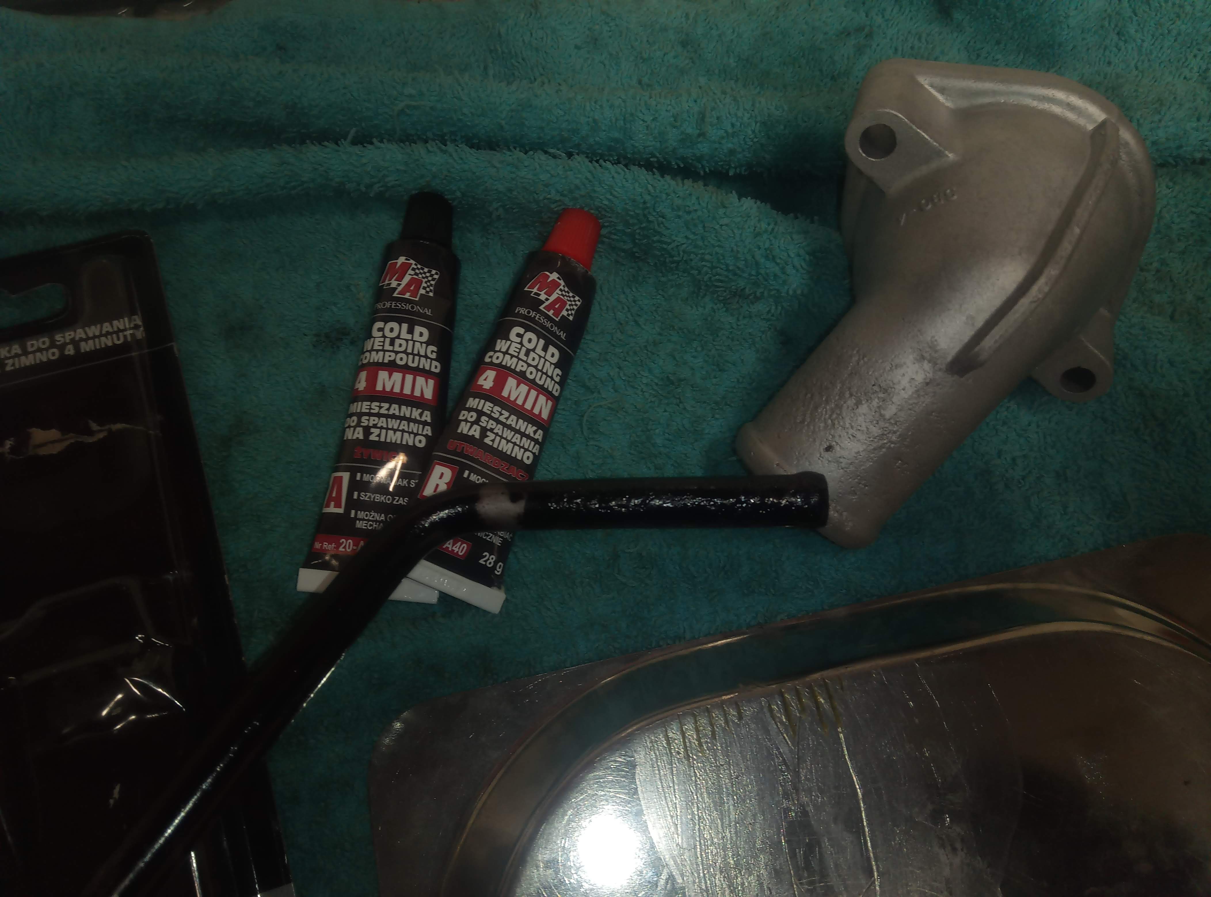

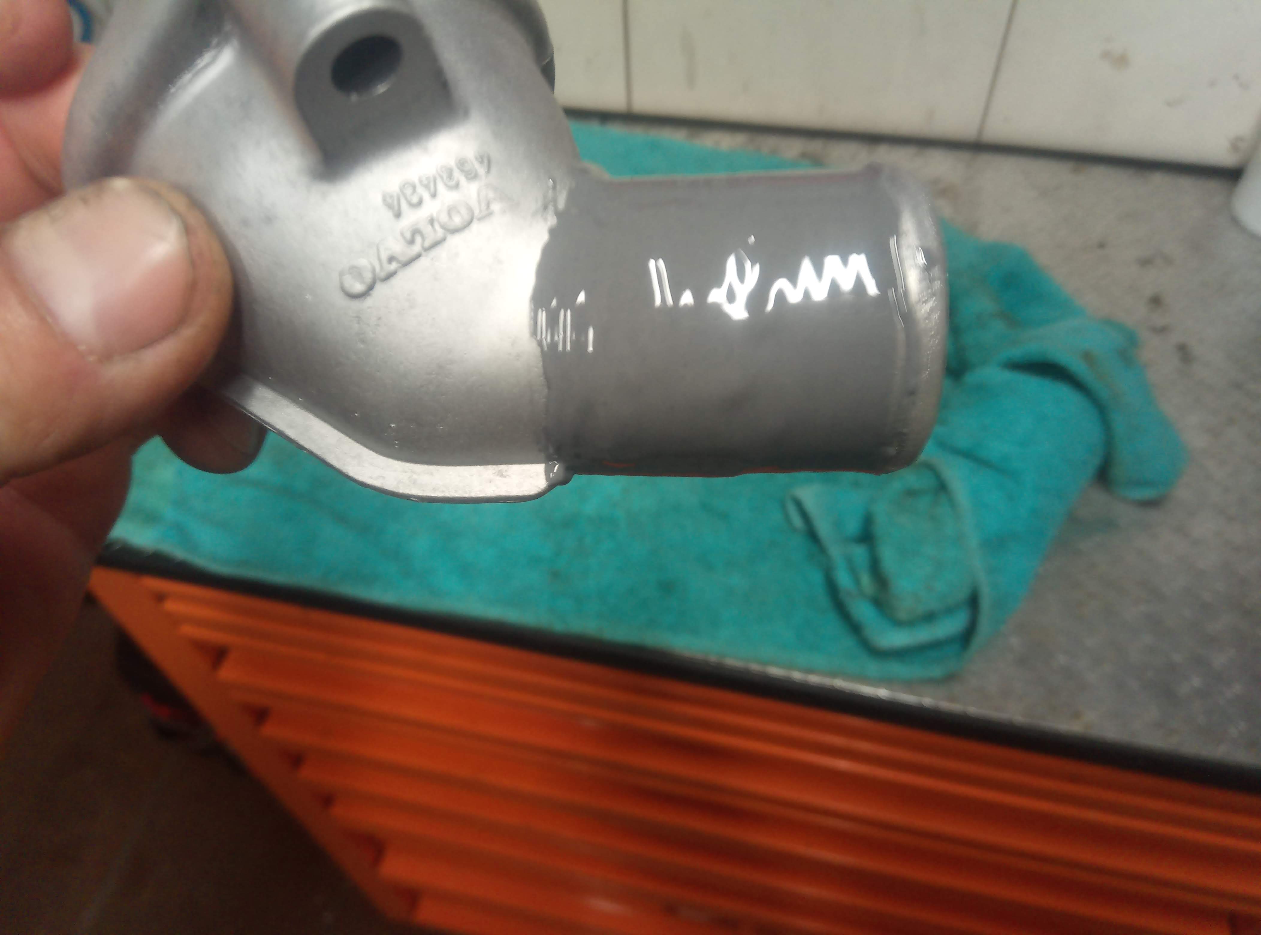

króćce z wżerami dostały drugie życie.
dekiel wyszedł brzydko więc idzie do poprawki

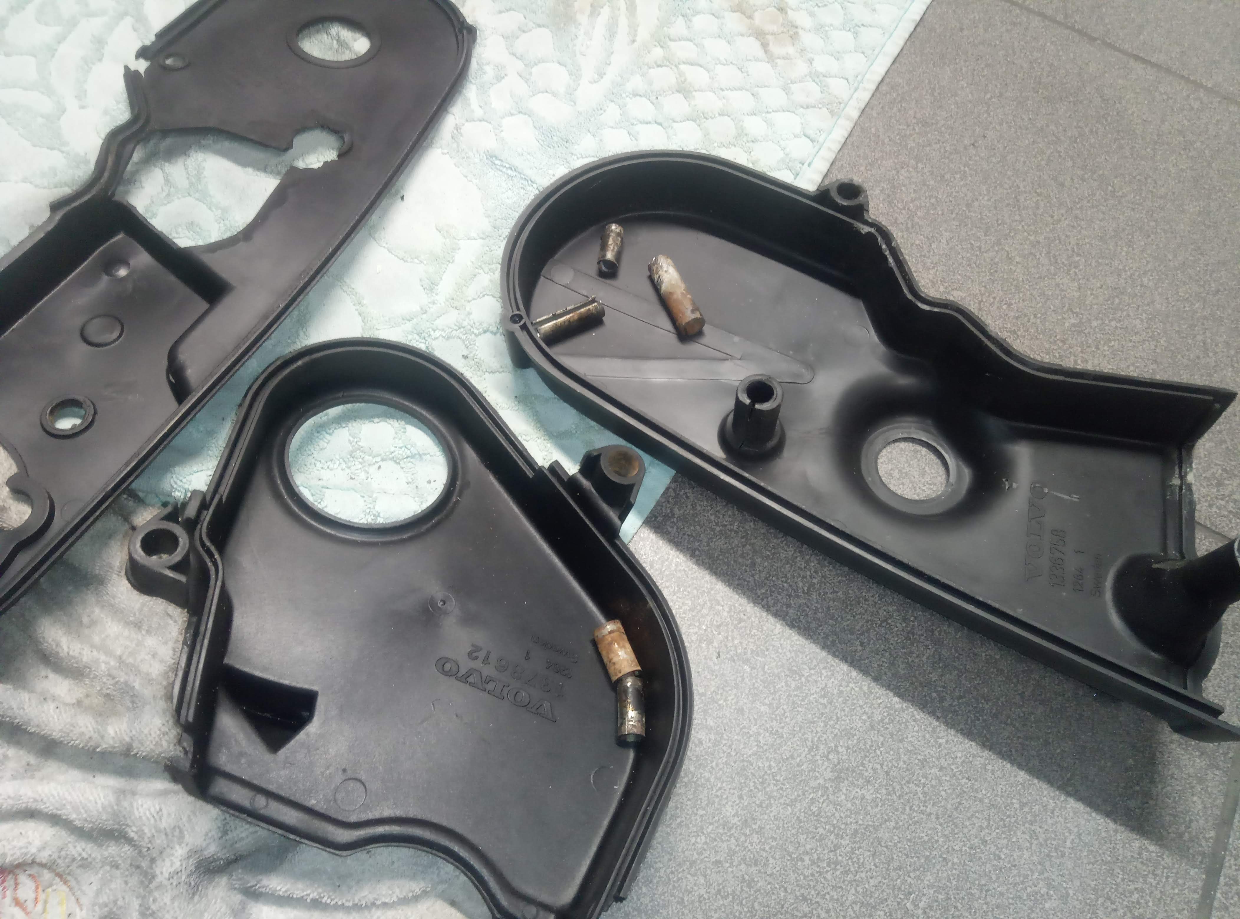

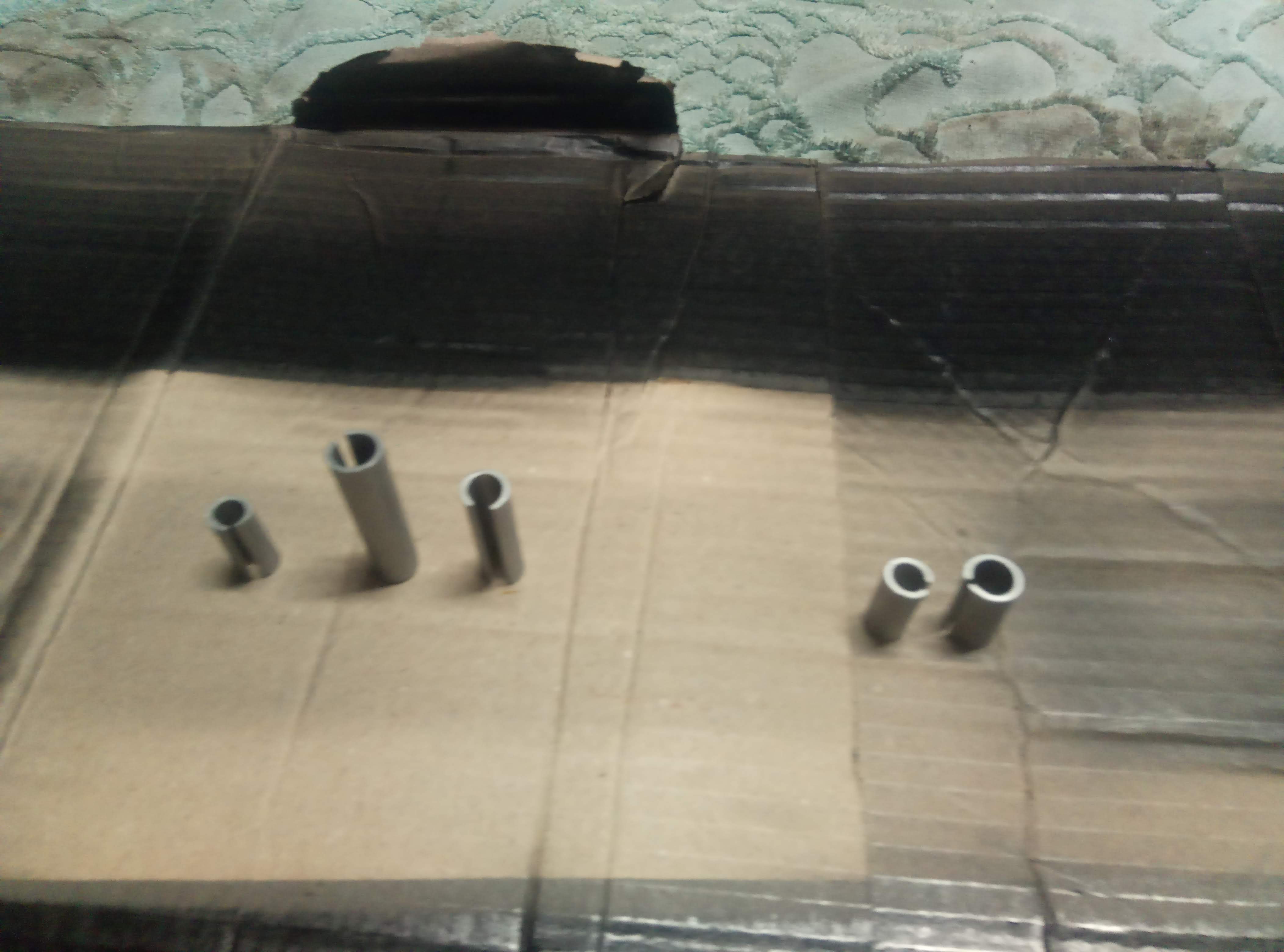

metalowe tulejki w obudowie rozrządu skorodowały i spuchły, przez co plastik popękał.

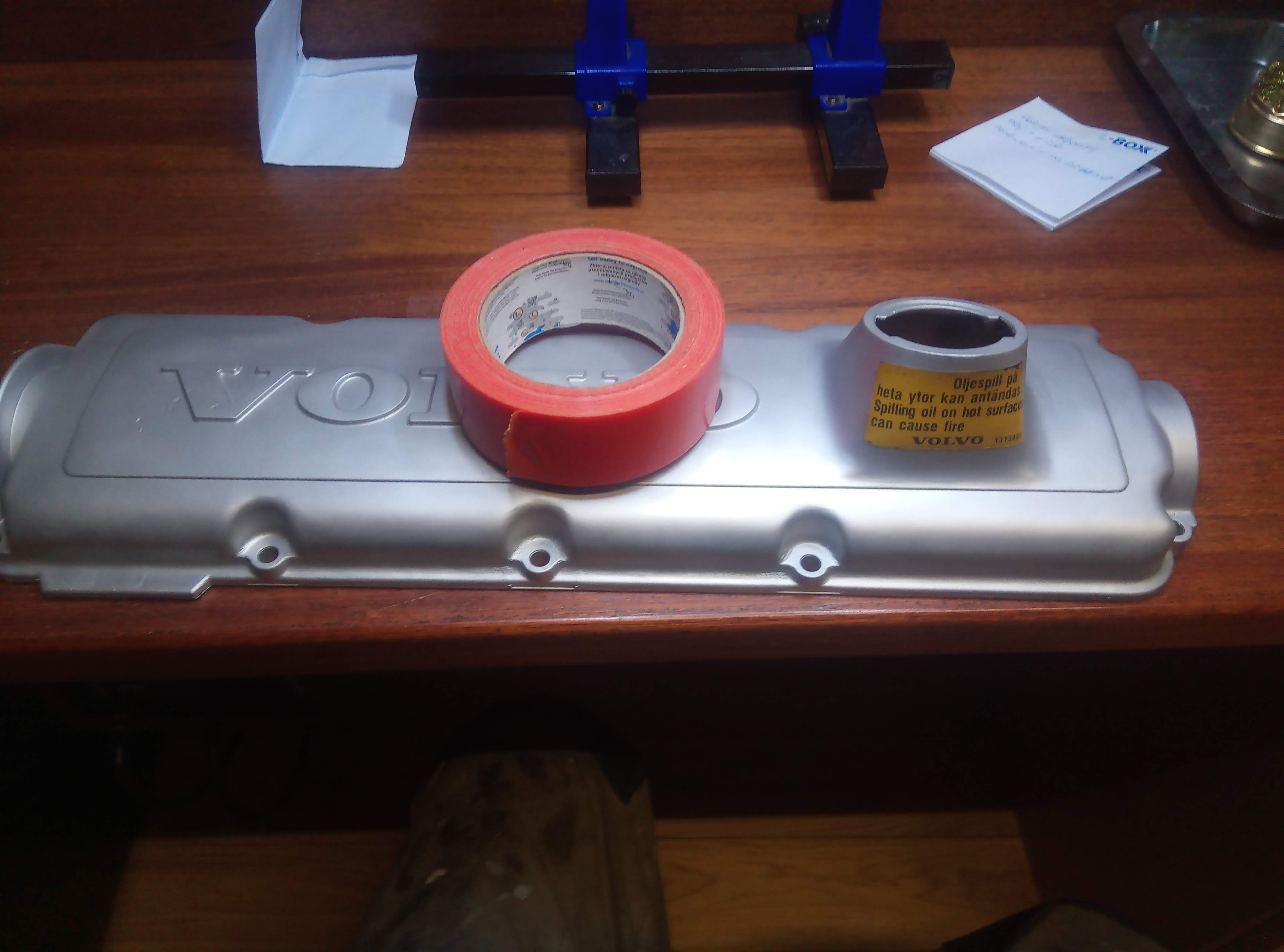

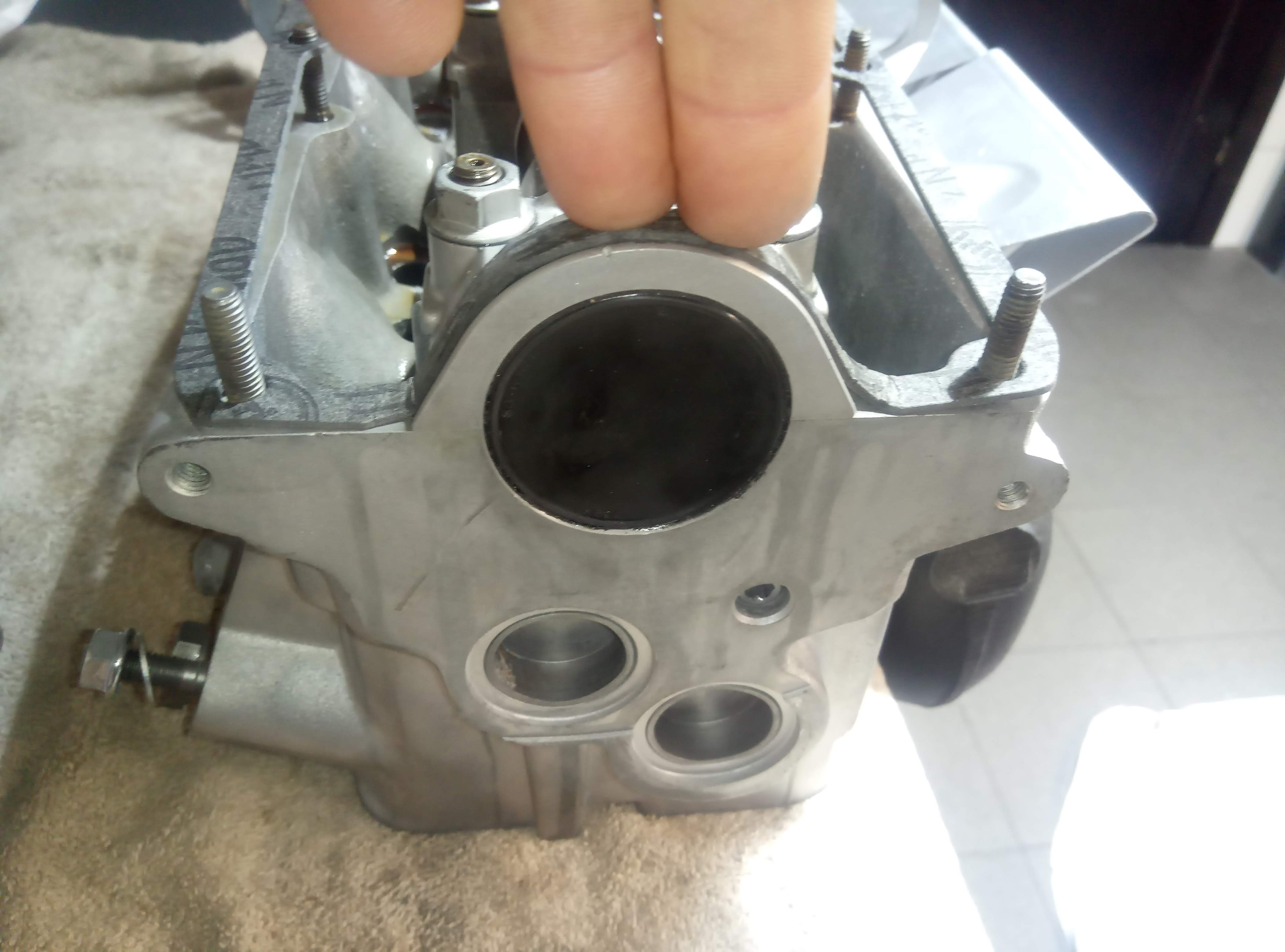

Co zrobić z nieszczęsną uszczelką dekla w redblocku 8v?
Sam zmieniałem je wielokrotnie, ale ostatnio chyba z 10 lat temu :)
Z tego co pamiętam zawsze były z tym jakieś jaja żeby ją dobrze ułożyć.
Tu na zdjęciach też widać, że jest jakby za duża:
https://photos.app.goo.gl/MCRANxCX4Dod1kXy9
a nie mówimy o byle badziewiu, tylko o erlingu.
Jakiś hint? Czy składać ją na tego Loctite?

Ja od jakiegoś czasu dekiel przykręcam na uszczelkę + dirko i jest ok. Grunt, żeby dokręcać lekko.

MarcinS pisze:Ja od jakiegoś czasu dekiel przykręcam na uszczelkę + dirko i jest ok. Grunt, żeby dokręcać lekko.
nie ma lekko, jest dokładnie podane z jakim momentem.
pytanie co zrobić z tym nadmiarem uszczelki :) bo jak nie i elring zły, to biorę reinza

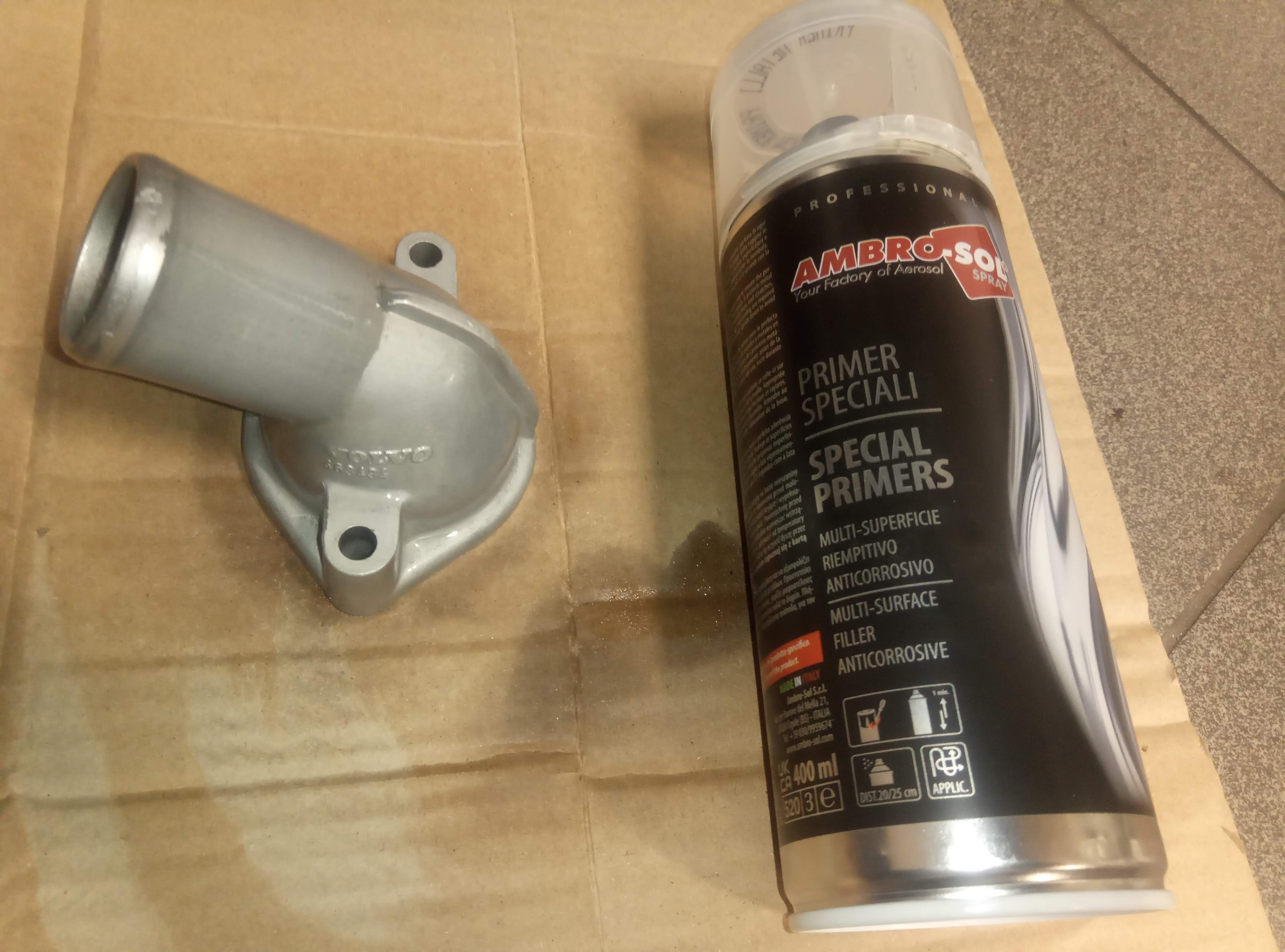

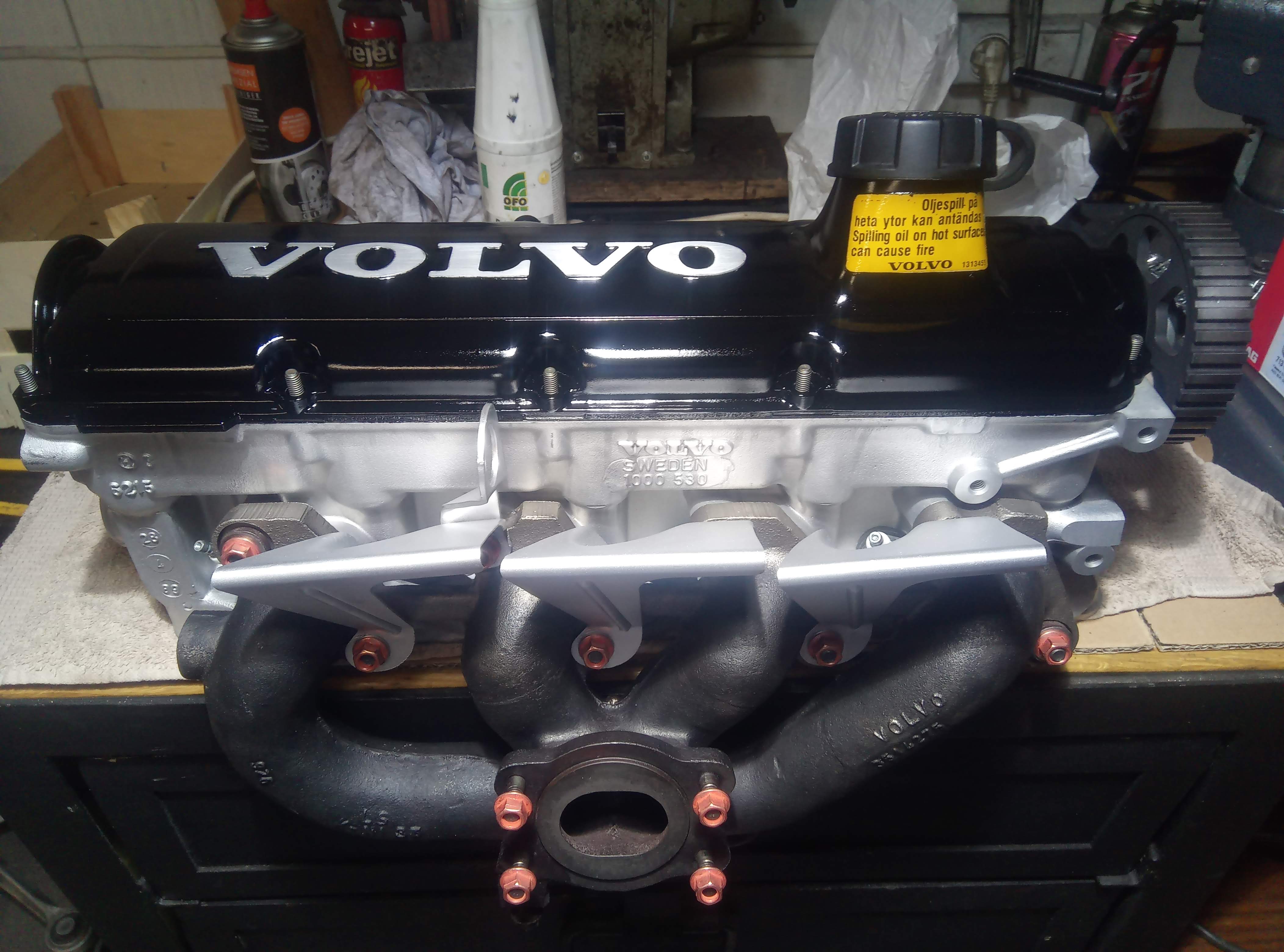

no i dekiel po poprawkach zaczął wyglądać.
plus fota z podpowiedzią co to za auto

Ja zwykle składam na reinzu i pasuje. Jeśli chodzi o moment dokręcania, to ostatnio dokręcałem 10Nm i uszczelkę zgniotłem. Fakt, że na kluczu miałem przedłużkę, a nie bezpośrednio nasadkę, a to chyba zafałszowało i klucz nie "kliknął", gdy powinien. :(

MarcinS pisze:Ja zwykle składam na reinzu i pasuje. Jeśli chodzi o moment dokręcania, to ostatnio dokręcałem 10Nm i uszczelkę zgniotłem. Fakt, że na kluczu miałem przedłużkę, a nie bezpośrednio nasadkę, a to chyba zafałszowało i klucz nie "kliknął", gdy powinien. :(
Ja dokręciłem na reinza, potem pojeździłem chwilę i dokręciłem znów na 11Nm (normalnie z 11Nm zrobiło się 2 jak się od gorąca ułożyła) i od tego czasu jest dobrze, tzn praktycznie się nie poci :D

BTW dwuseta siakaś :?:
Posty: 3183
Re: Mam i ja!
MarcinS pisze:BTW dwuseta siakaś :?:
Skoro Michał pisze, że silnik nie był obdłubany, głowica odlana w 1988 a fotki fartucha oraz mocowania osprzętu, magiel mówi że to rozwiązania z 240.
baron pisze:Co zrobić z nieszczęsną uszczelką dekla w redblocku 8v?
Tak mówimy o badziewiu z Elringu 10 lat po ...
Kupujemy VReinza, i jak wyszukasz na Forum - smarujemy również obustronnie uszczelkę Reinzem a szczególnie troskliwie przy krańcach dekla
Masz opcję kupić OEM uszczelkę to polecam, nie będzie potrzebny Renzosil ale też jej nie zaszkodzi.
