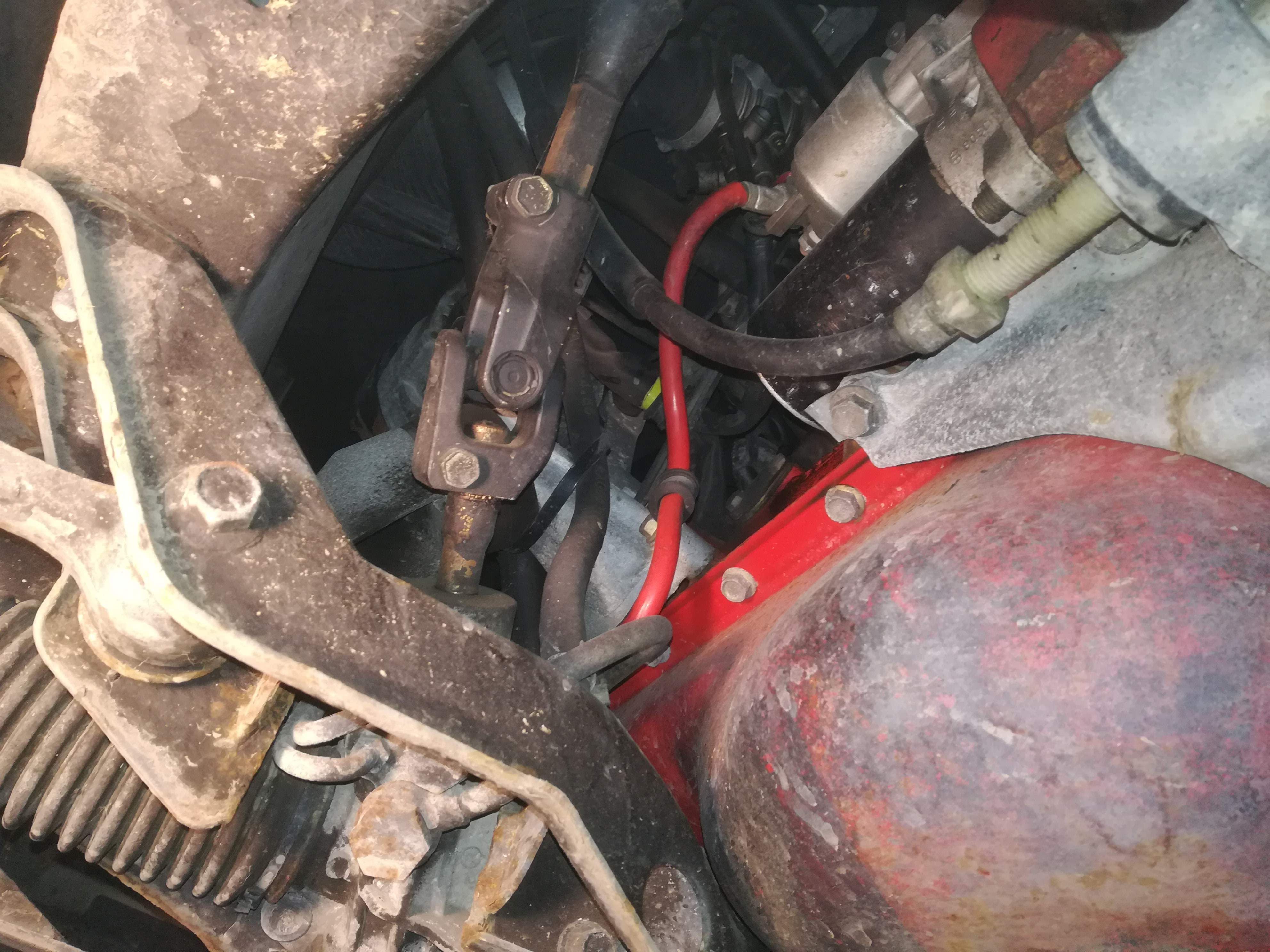

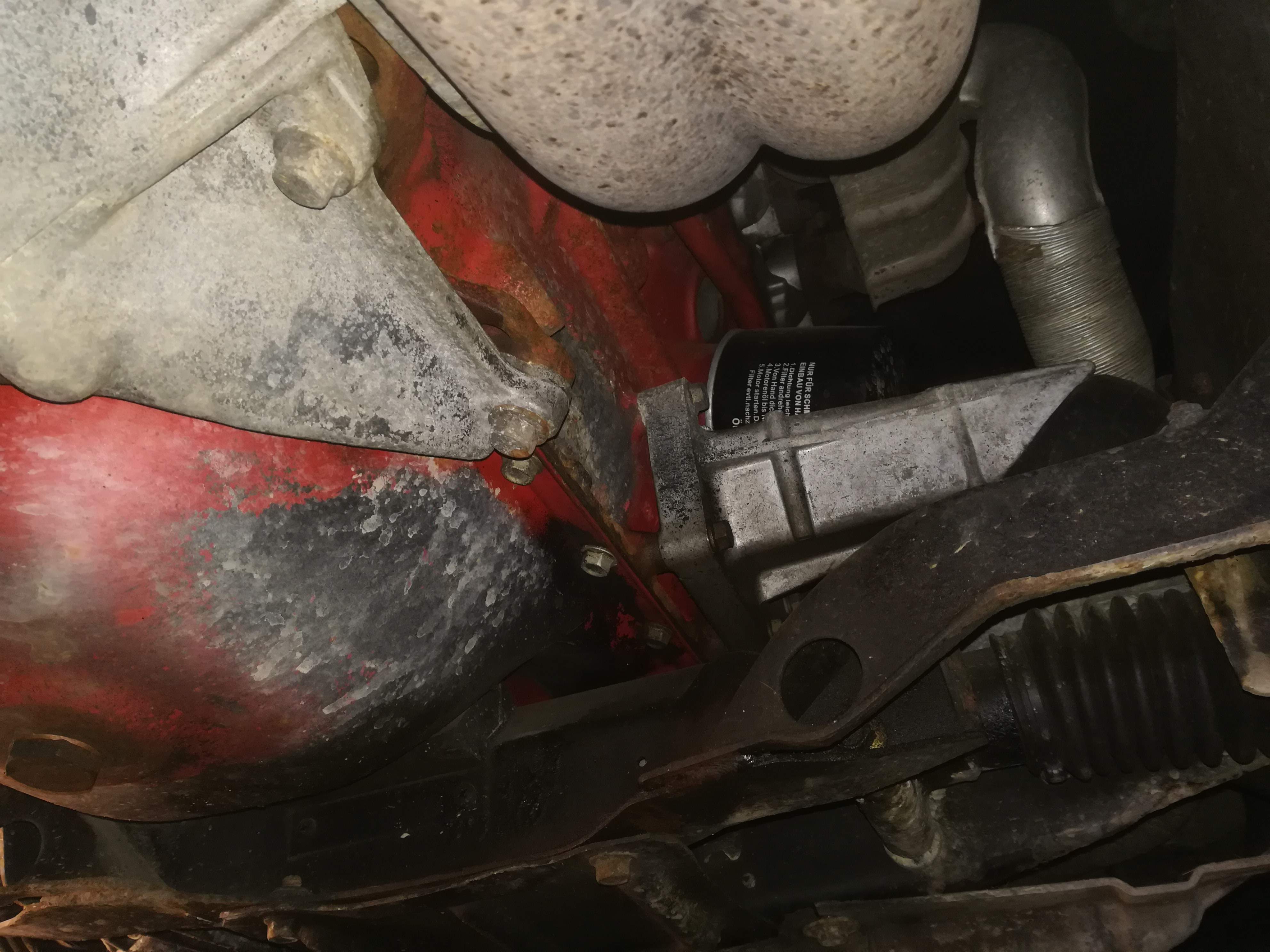

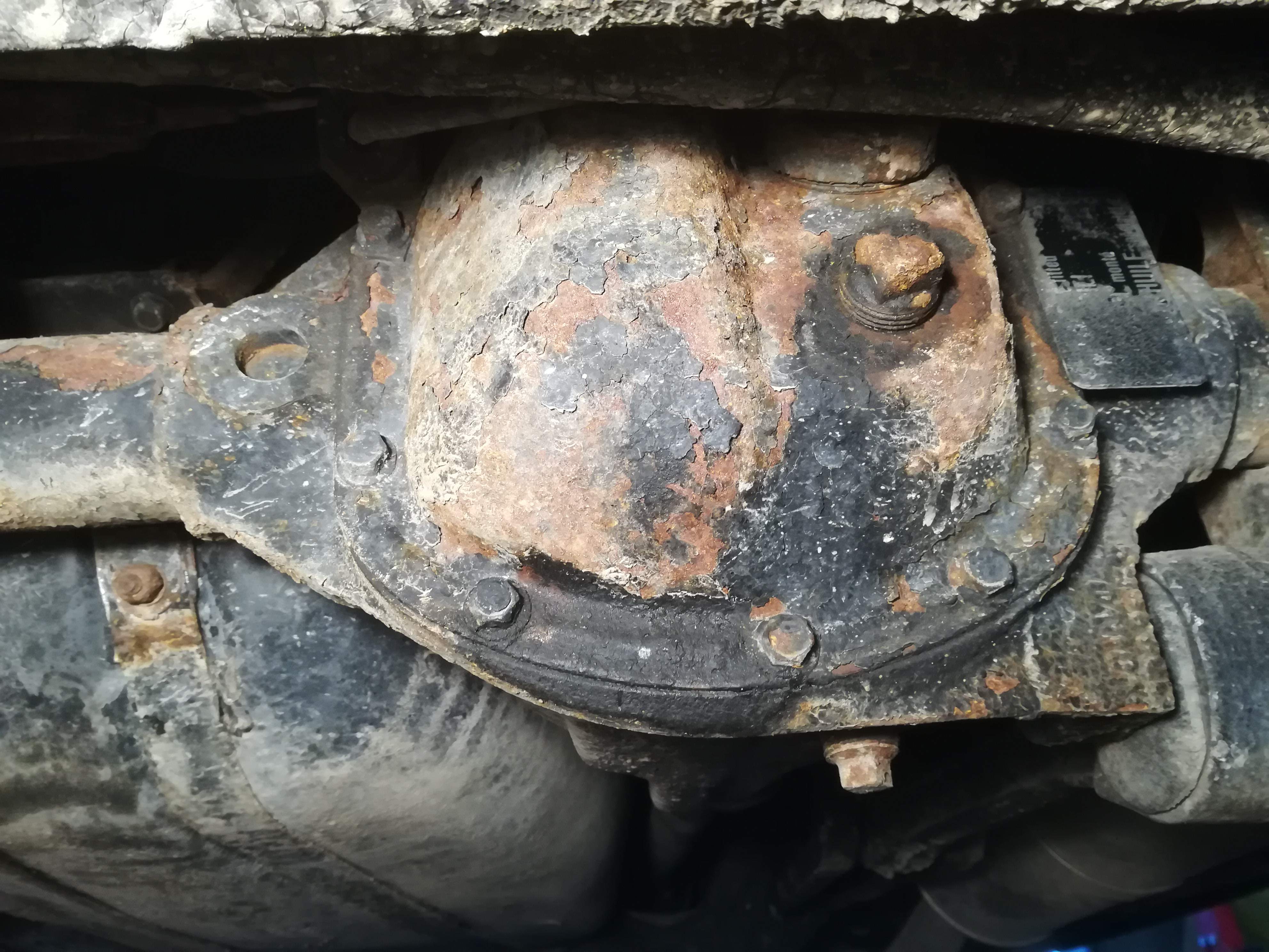

W końcu wjechałem na kanał i dokonałem inspekcji spodu samochodu.
Podwozie (blachy): bardzo dobry (-) , 3 małe ogniska korozji. Progi i podłużnice jak dzwon.
Silnik: No dawno tak suchego nie widziałem.

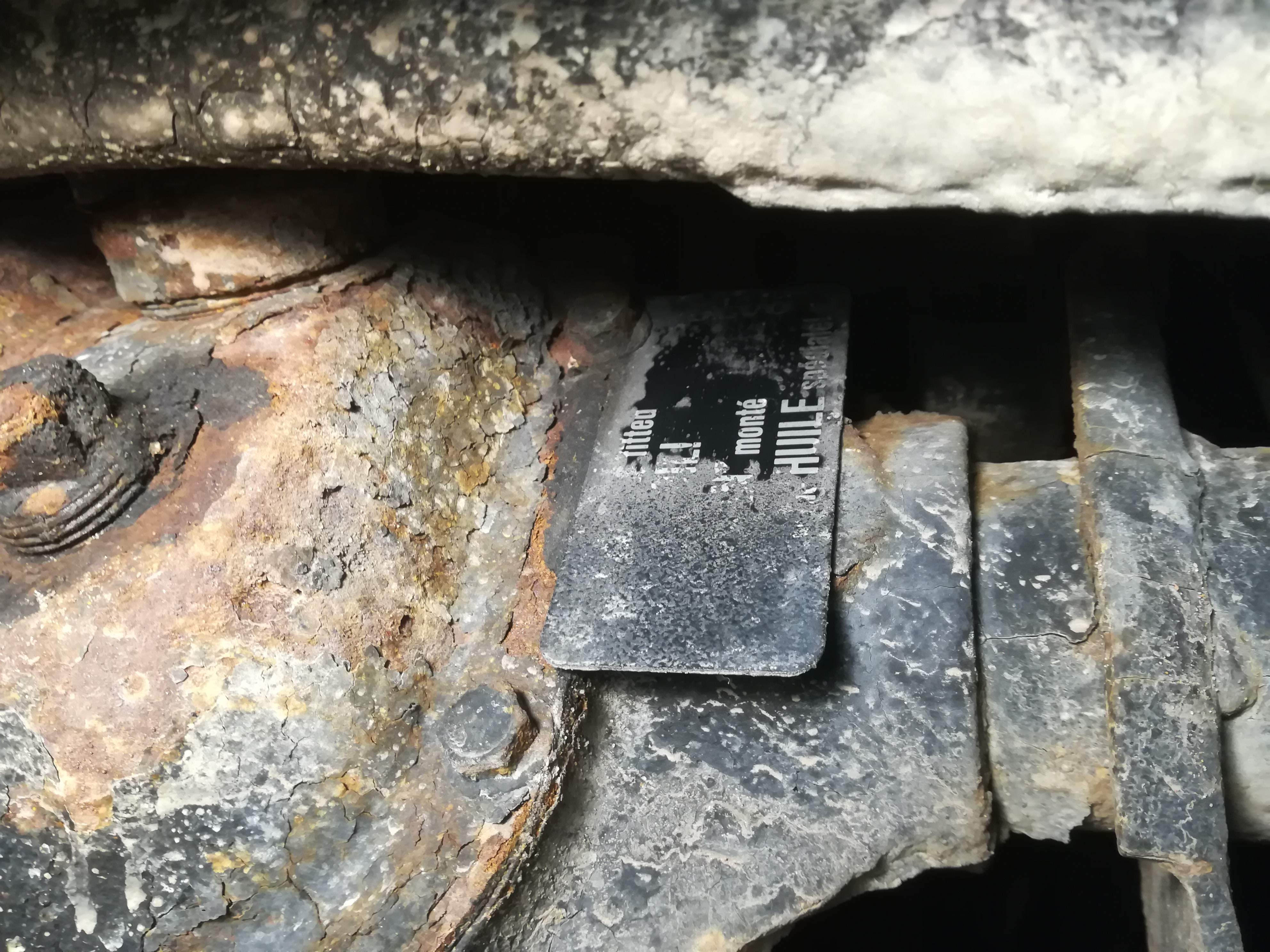

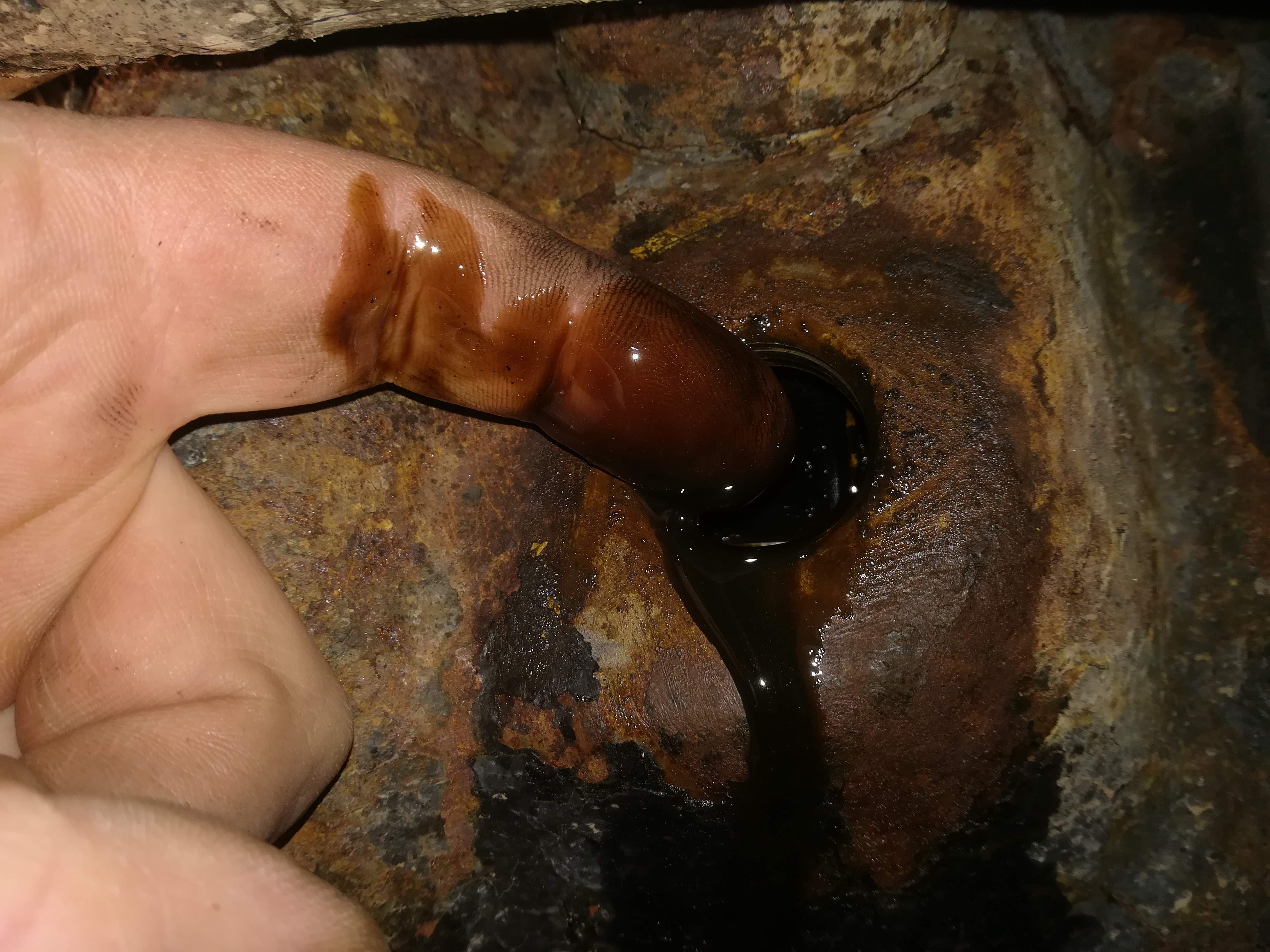

Tylny most okazał się mieć korek spustowy, olej jest,(z opiłkami) co widać na zdjęciu. Może zidentyfikuje ktoś co to za most, bo nie widze oznaczeń a z plakietki tylko tyle widać.

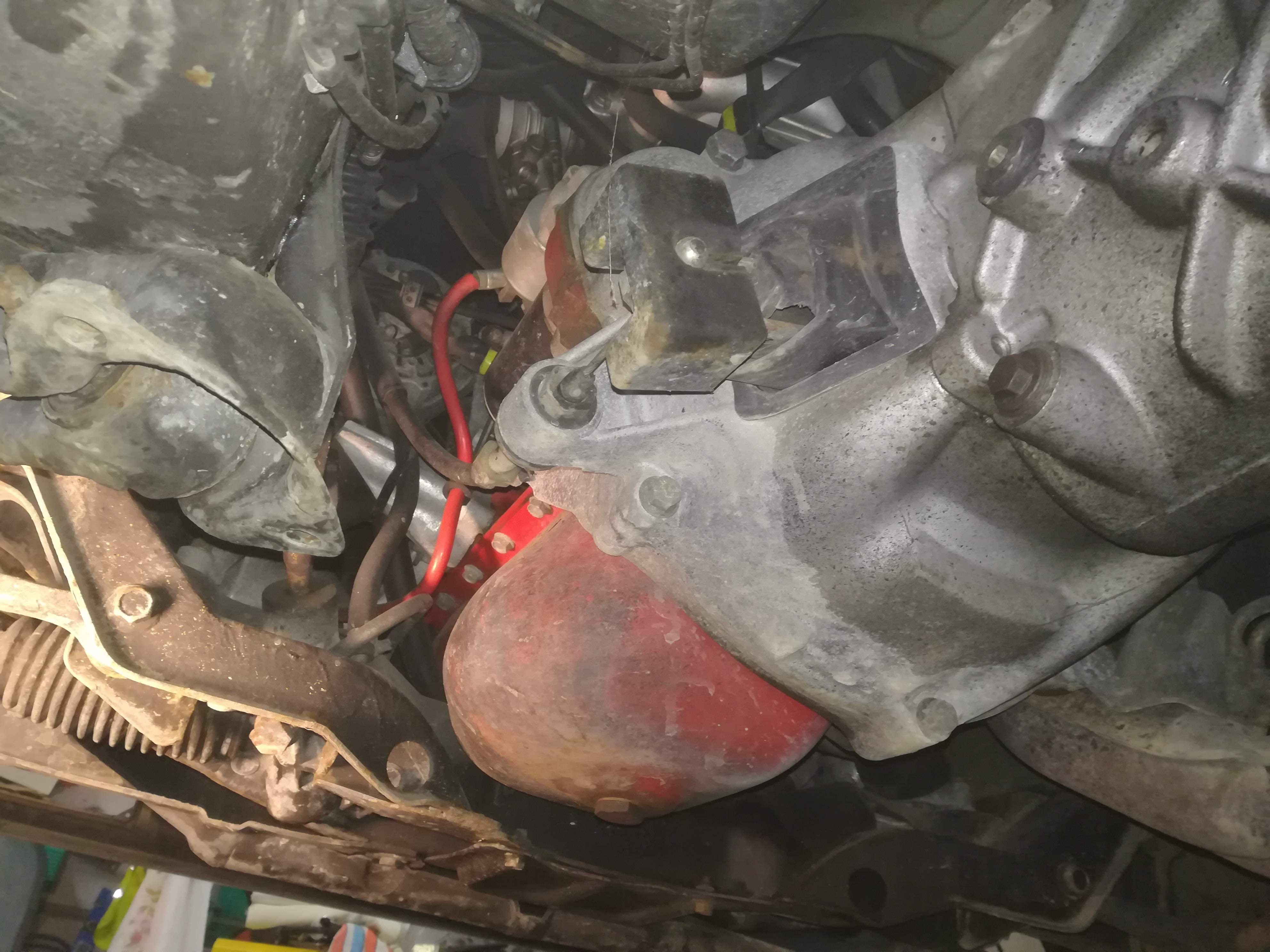

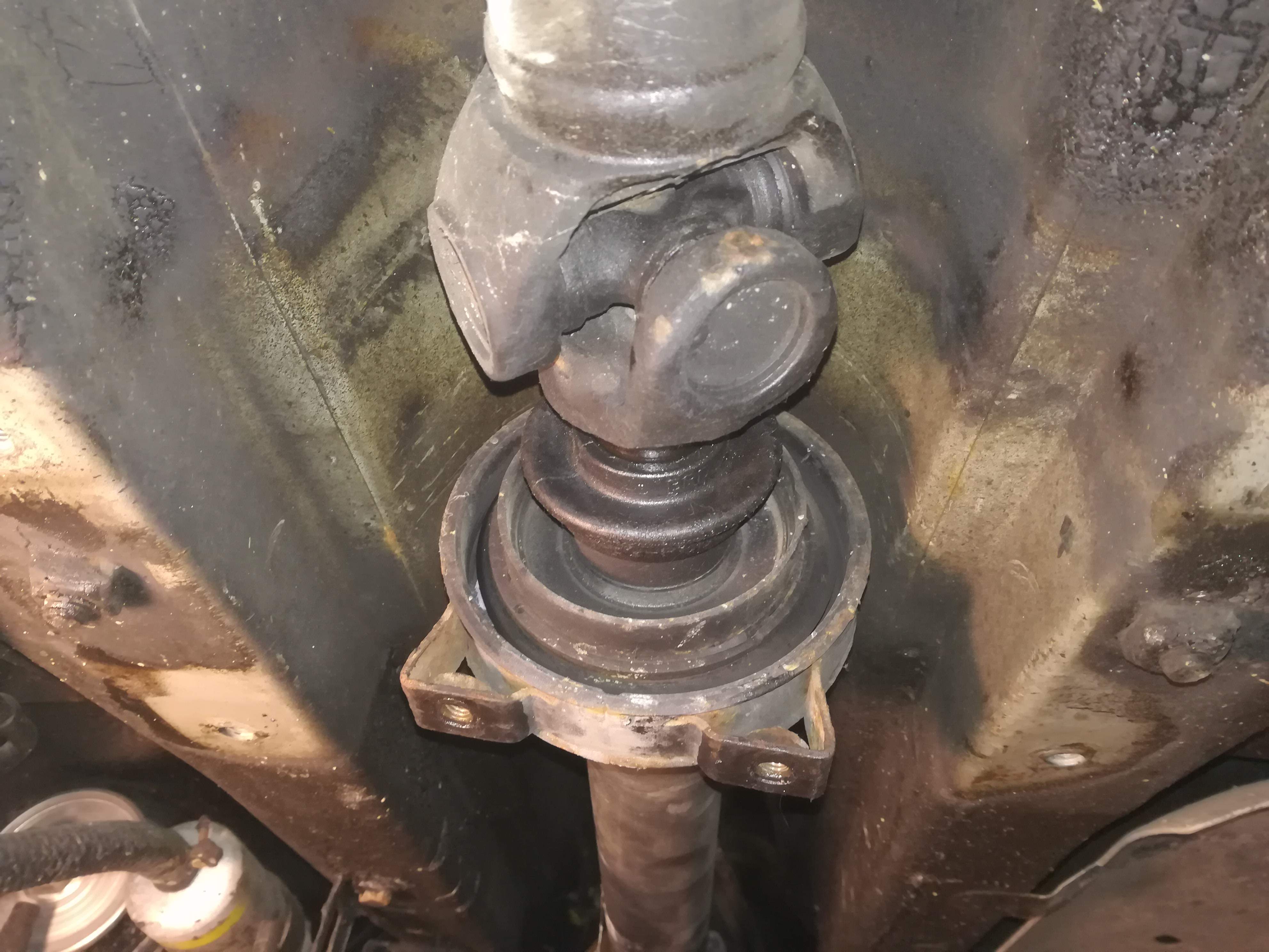

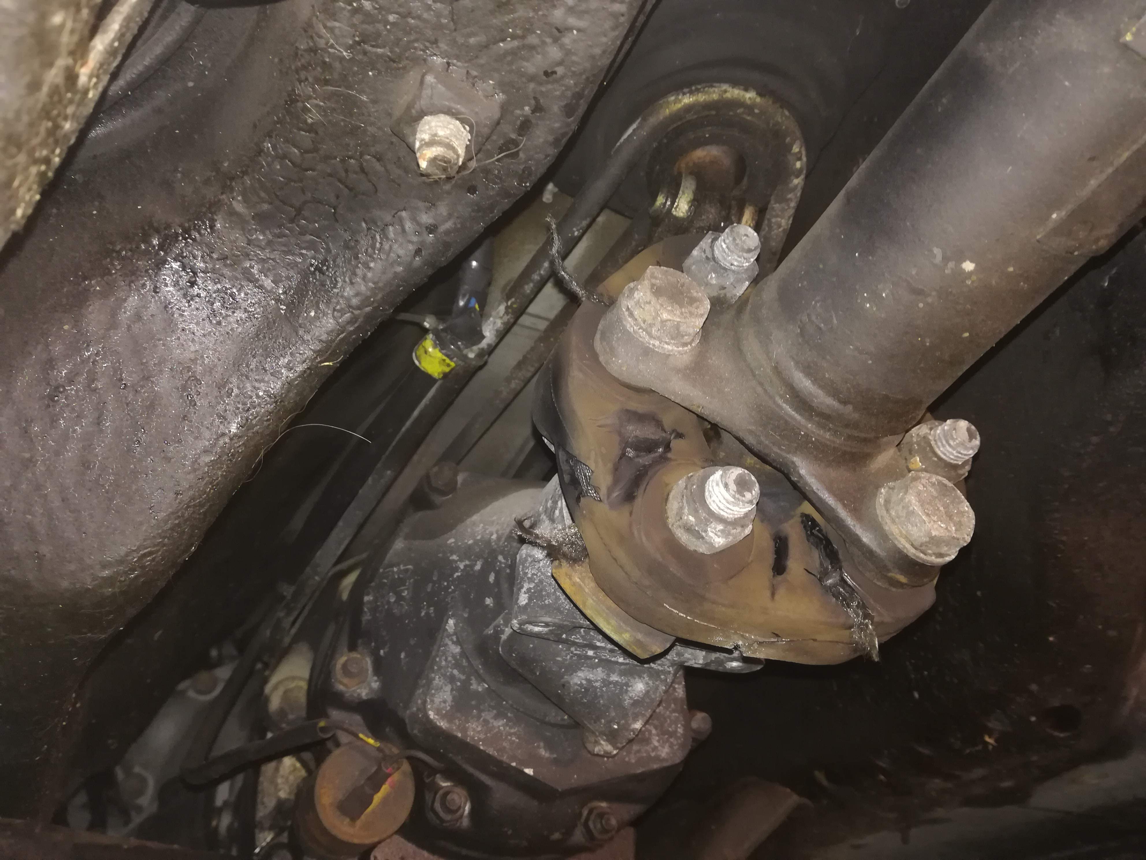

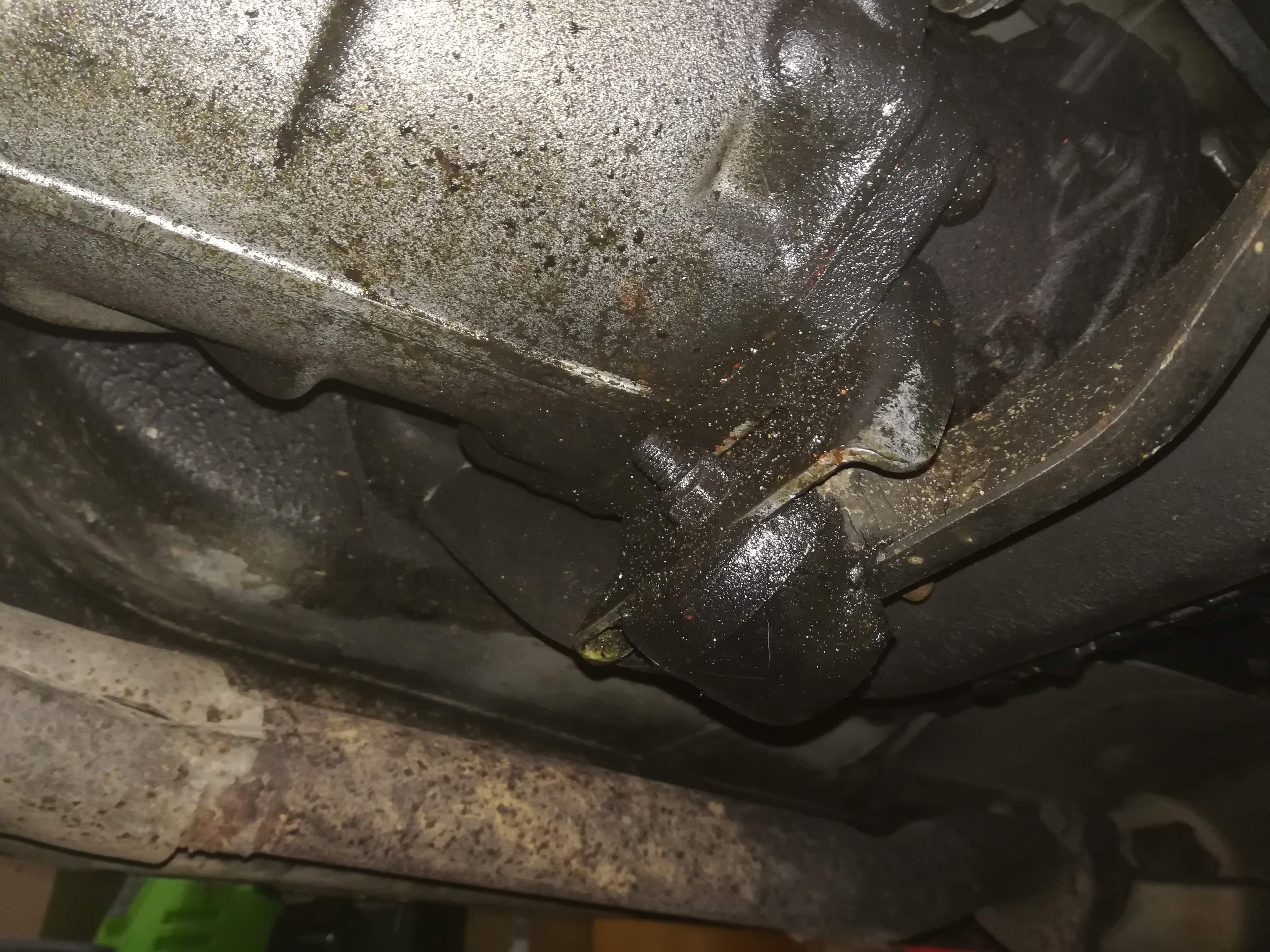

Teraz winowajca tajemniczych stuków puków.Zerwana poduszka pod skrzynią. Dodatkowo podpora wału do wymiany a łącznik gumowy wału to strzępy.No i wyciek ze skrzyni.
Ktoś kiedyś najechał nim na coś, bo slady są na wahaczu przednim a wydech odbił się na podwoziu. Stąd też zerwana poduszka skrzyni i naderwany łącznik elastyczny wału.

Wymien olej w dyfrze i wstrzyknij ceramizer i może się będzie nadawał do użytku ;)

fonderal pisze:
Greg601 pisze:
Żeby było ciekawiej i fajniej, Kolega może mieć szperunek (tak tak, prawdziwą szperę).
Tak! Po tej aluminiowej tabliczce można sądzić, że to LSD. Auta ze Szwajcarii często wyposażano w LSD. U mnie i u sambo też taki siedzi. Biały kruk :D. Gratulacje.
