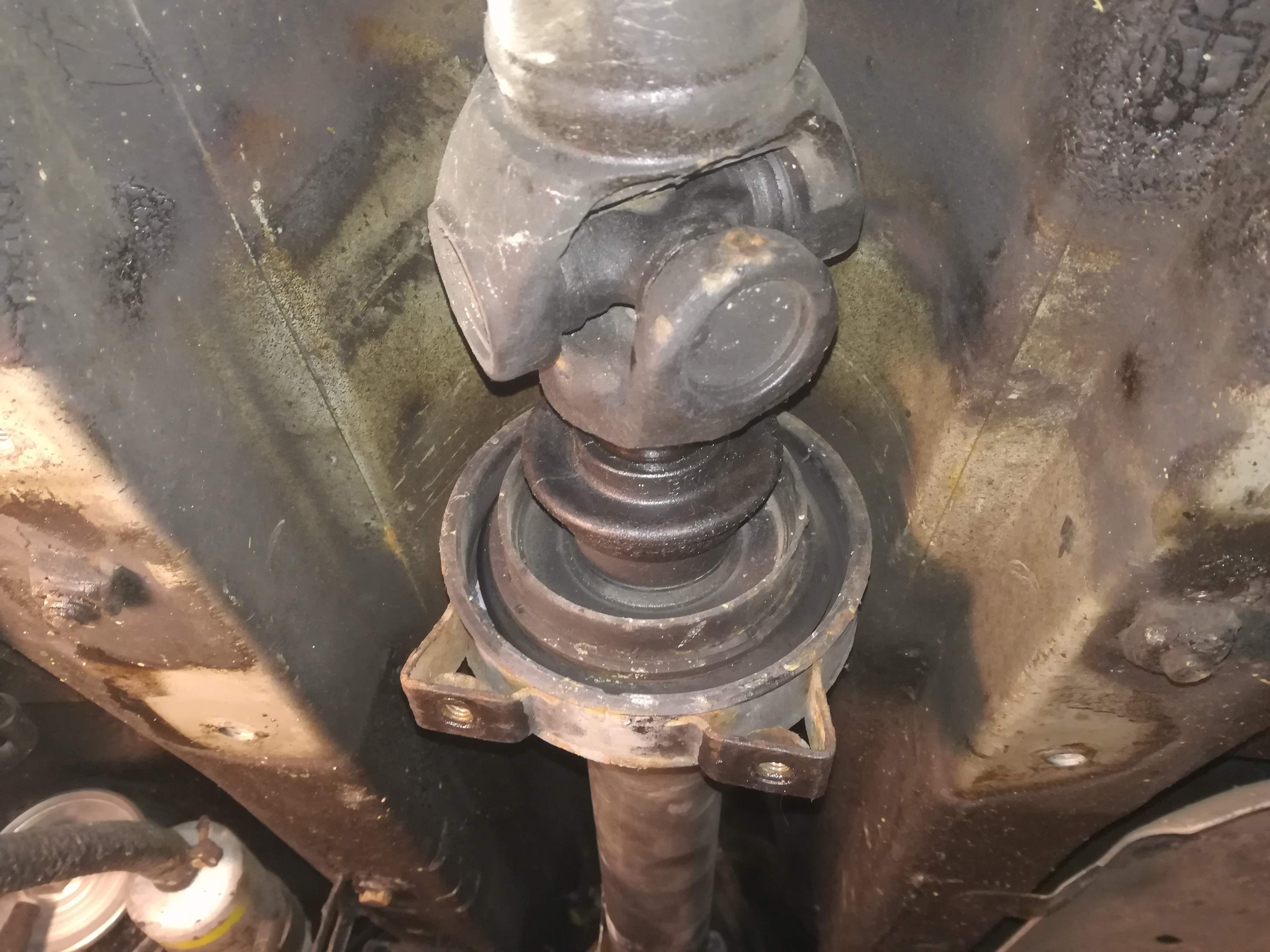

W końcu wjechałem na kanał i dokonałem inspekcji spodu samochodu.
Podwozie (blachy): bardzo dobry (-) , 3 małe ogniska korozji. Progi i podłużnice jak dzwon.
Silnik: No dawno tak suchego nie widziałem.
Tylny most okazał się mieć korek spustowy, olej jest,(z opiłkami) co widać na zdjęciu. Może zidentyfikuje ktoś co to za most, bo nie widze oznaczeń a z plakietki tylko tyle widać.
Teraz winowajca tajemniczych stuków puków.Zerwana poduszka pod skrzynią. Dodatkowo podpora wału do wymiany a łącznik gumowy wału to strzępy.No i wyciek ze skrzyni.
Ktoś kiedyś najechał nim na coś, bo slady są na wahaczu przednim a wydech odbił się na podwoziu. Stąd też zerwana poduszka skrzyni i naderwany łącznik elastyczny wału.
ps. chciałem tekst wstawić między zdjeciami ale nie umiem.
Re: 740 beżowy "Stefan"
Wymien olej w dyfrze i wstrzyknij ceramizer i może się będzie nadawał do użytku ;)
