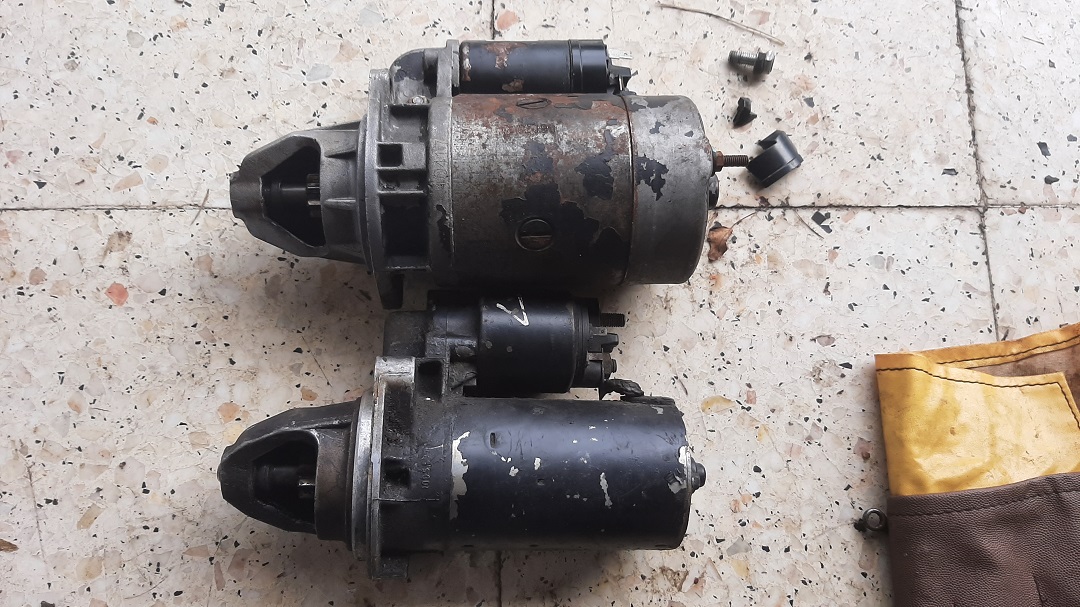

Czy rozrusznik z 740/940 z mniejszą obudową będzie działać w 240? Otwory pasują na miejsce, zębatka chyba też... A oczywiście mam 2 z 7/9 i ani jednego takiego jak mój czy Bosch 0 001 311 103
Re: Volvo 240 '91 "RED245"
: 11 kwietnia 2023, 19:42
autor: xjtdi
Powinien działać, ja ćwiczyłem to w drugą stronę tzn, ten większy z 240 mam zamontowany do dziś w 740. Na moje oko oba są wymienne, ten z 240 chyba jest lepszy bo trwalszy.

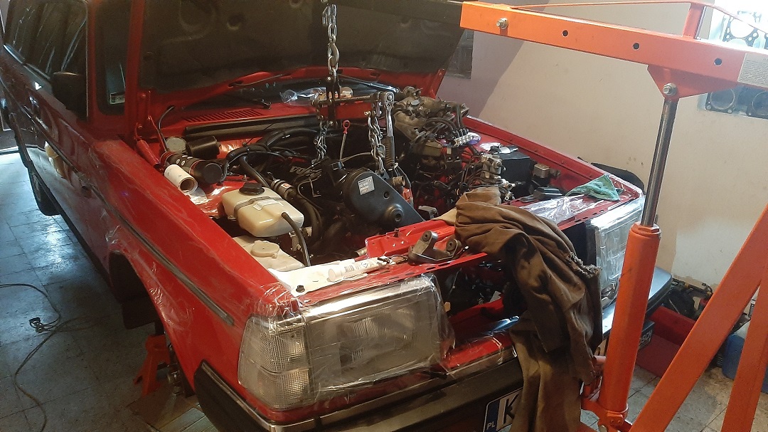

Przy użyciu trawersu i żurawia zaczęliśmy wciągać całość w formie w której opuściła komorę silnika... Błędy jakie zostały popełnione wynikają tylko i wyłącznie z mojego założenia elementów takich jak kolektor wydechowy, mocowanie alternatora oraz łapy silnika... Bez tych elementów z perspektywy czasu wiem że napęd wszedłby bez większego problemu.
Straty to: przerysowany kolektor wydechowy... :cry: Niestety w chwili nieuwagi spotkał się z parownikiem gazu. Jedno miejsce uszczerbione do żeliwa (wielkości ziarna grochu) i kilka rys przez 1 powierzchnię (około 2-3 cm) - te drugie chociaż zasłonią blachy kolektora - słowem dramat i pluje sobie w brodę.
Tak czy siak najważniejsze że piec trafił na swoje miejsce. Zabezpieczone zostały łapy silnika i skrzyni. Założony wał, wydech, linka sprzęgła z nową gumą (odbojnikiem), lewarek.

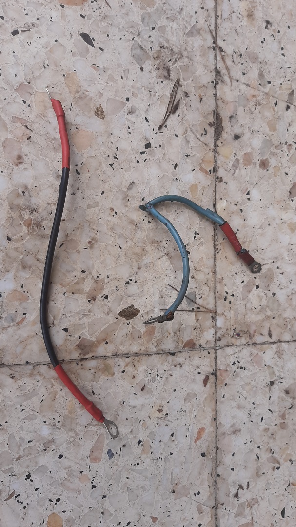

Kolejny etap który usiłowaliśmy skończy to wiązki oraz osprzęt po stronie dolotu (nie było czasu na umycie kolektora). I tu znów przypomniało o sobie moje szczęście. Jak w poście powyżej uszkodziłem plusa rozrusznika gdy ten był już w samochodzie. Na ten moment w samochodzie wylądował rozrusznik z serii 700/900 ale docelowo pewnie trafi tam docelowy - czyli fabryczny z serii 200. Straciliśmy na podmianę dobrą godzinę. Potem problem leżał w śrubach kolektora dolotowego. A dokładniej dwie przy uchwycie do podnoszenia silnika - już na samochodzie są ciężkie do wkręcenia - w sumie to jedna. Oczywiście nakrętka wylądowała za rozrusznikiem co doprowadziło mnie do szewskiej pasji. Podpalić, wypchnąć z garażu i zapomnieć ;) W trakcie szarpaniny porysowałem także pokrywę zaworów mocowaniem pod wtryski LPG więc wymaga ona ponownego odświeżenia.

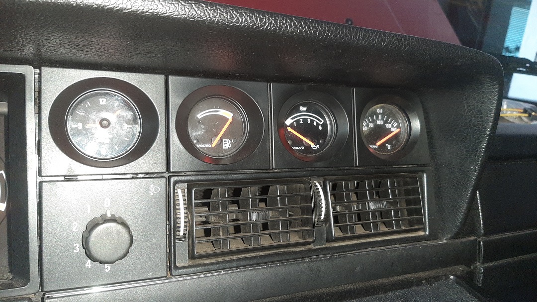

- zmienić dwa zegary VDO na Volvo ;) Temperatura po załączeniu zasilania wróciła na "0". Nie wiem czy będzie działać (wizualnie nie daje nadziei - ale jest w końcu Volvo w dobrej skali :) )

- sprawdzenie elektryki - a w zasadzie sprawdzenie czy wszystko się pojawia na desce, czy coś się nie sypnęło podczas postoju. Kontrolki się świecą (wiec czujnik ciśnienia 0-5 bar) działa przynajmniej częściowo, nowe 2 zegary reagują ( z czego jeden chyba wymaga zmiany żarówki).

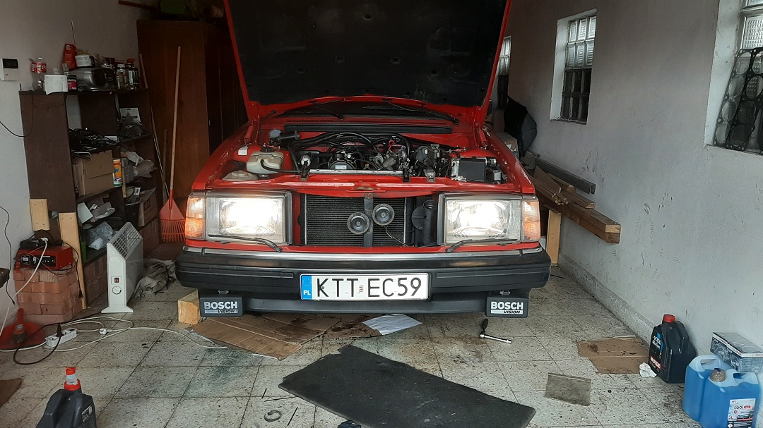

Całość została zamocowana do samochodu, akumulator wrócił na miejsce... Można kręcić :)
Akcesoryjny czujnik oraz zegar 0-5bar drgnął, kilkukrotnie kręciłem rozrusznikiem (teraz wóz brzmi jak 940 przy odpalaniu :shock: )- mamy ciśnienie oleju. Nie pozostało nic innego niż próbować odpalić 8-)
Wóz zakręcił raz dwa i odpalił!!! :D Radość nie do opisania po tylu miesiącach planów, pracy i składania. Wóz po kilku minutach pracy wyrównał obroty, zaczął elegancko łapać temperaturę. W układ chłodniczy wlane zostało 8,5L świeżego płynu G11 w kolorze niebieskim. Po pół godziny pracy nadszedł czas na jazdę próbną - zero wycieków, zero niepokojących dźwięków. Wóz zachowywał się jak po zmianie świec a nie odbudowie silnika :)
