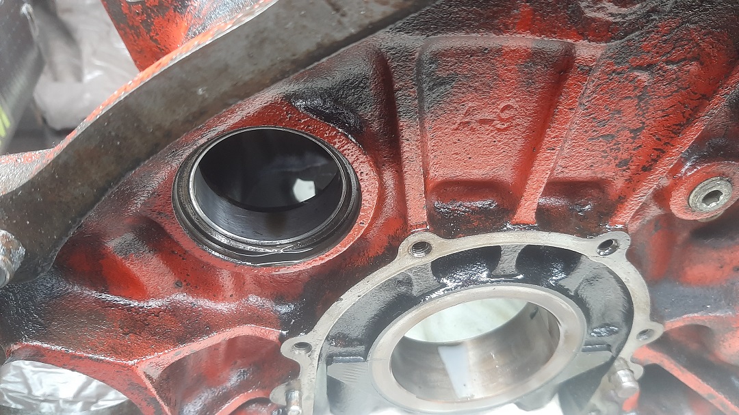

Zabrałem się za tą robotę oczywiście spuszczając cały olej z mostu, odkręcając panharda i zdejmując dekiel. Klasycznie urwana została wtyczka od czujnika prędkości (tutaj też ABS) - kable oraz plastikowe ucho wtyczki...
Mając wszystko na zewnątrz dekiel doczyściłem ze starej uszczelki, resztek farby oraz utlenionego aluminium. Po odtłuszczeniu pomalowałem całość 2 warstwami Rutoleum. Na odczyszczony czujnik trafił nowy o-ring, całość przykręcona z momentem 8Nm. Na korek spustowy i korek wlewu trafiły nowe podkładki. Dekiel trafił na samochód na nowej uszczelce.
Zdjęty został również w pełni zregenerowany wał (patrz wakacje 2022) aby dostać się do "uszczelki" (pinion seal) flanszy ataku mostu. Niestety nie mając czym zblokować flanszy musiałem posiłkować się udarem pożyczonym od kolegi. Śruba odkręciła siew 2 sekundy :) Wyskrobanie uszczelki zajęło mi dobrą godzinę - dodatkowe pół spędziłem czyszcząc powierzchnię wewnątrz z skarmelizowanego 30-letniego smaru...
Stosując się do zaleceń z literatury sprężynę oraz brzeg nowej uszczelki posmarowałem smarem a następnie nabiłem na swoje miejsce. Całość prezentuje się tak jak powinna - czysto i schludnie (pomijając obitą krawędź mostu) :(

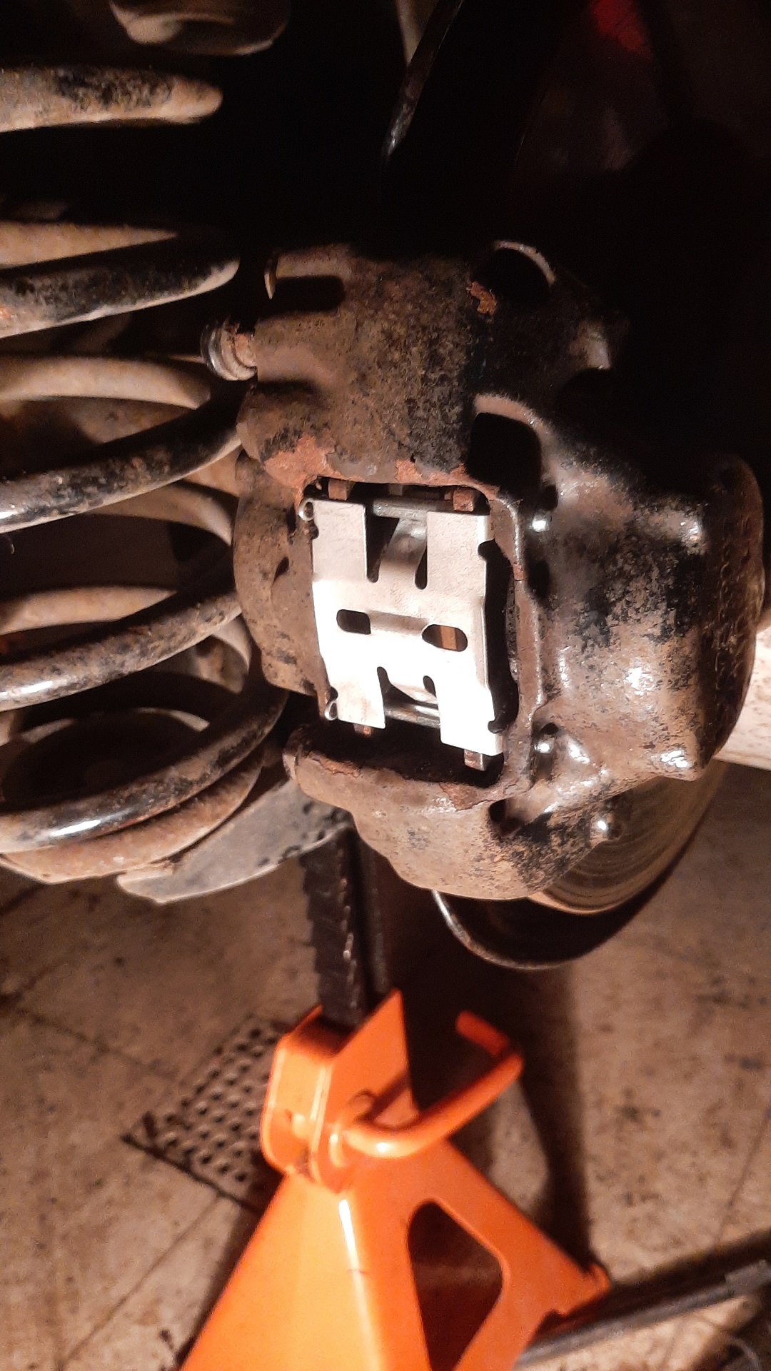

W tylnych zaciskach zmienione zostały zestawy montażowe z wersji ze sprężynką na wersję z blaszką - to może zniwelować lekkie "dzwonienie" elementów podczas jazdy po szutrach i nierównościach z niską prędkością (słyszalne przy otwartych oknach - nie dawało mi to spokoju :lol: )

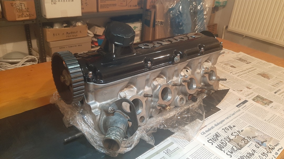

Pierwszym tematem "silnikowym" była głowica która wróciła z gruntownego serwisu - mycie, uszczelniacze zaworowe, wykręcenie szpilek kolektora wydechowego, sprawdzenie szczelności głowicy itd.
Serwis uwinął się w 4 dni (wliczając weekend) a Pan z "wydawki" - bodajże właściciel obniżył cenę o 100zł po miłej pogawędzce przy odbiorze :) Z tego miejsca krakusom polecam F.H.U. Papież Naprawa Głowic Kraków
Mając głowicę u siebie zająłem się jej wykończeniem! :)

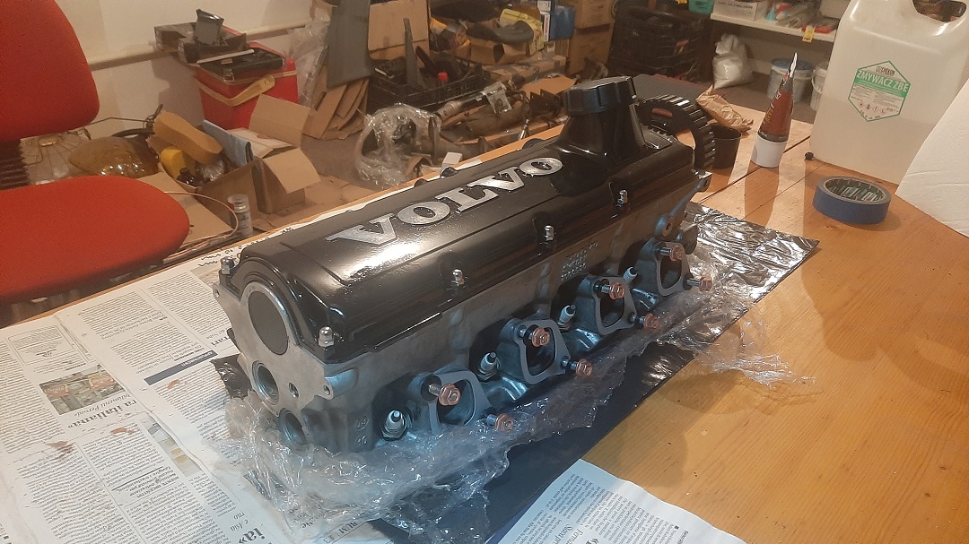

Pokrywę zaworów lekko zagruntowałem, napis zabezpieczyłem i całość pomalowałem Rustoleum ;)
Nie jest idealnie ale schludnie i budżetowo :D

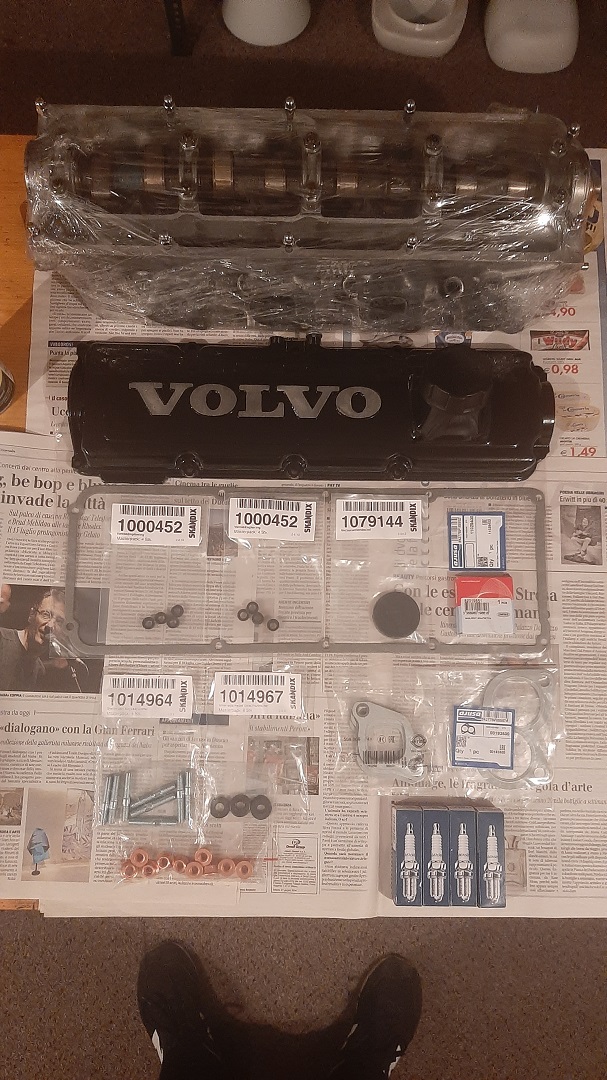

Na głowicę założone zostały nowe:
- wyciszacze
- szpilki kolektora wydechowego
- uszczelki kolektora wydechowego
- podkładki kolektora wydechowego
- nakrętki kolektora wydechowego
- uszczelniacz wałka
- brok wałka z tyłu
- nowe świece Denso W20EPR-U11
- termostat 92* Carlostat
- uszczelkę pokrywy zaworów
- nowe nakrętki pokrywy zaworów M6 - w ocynku :)
Całość prezentuje się następująco:

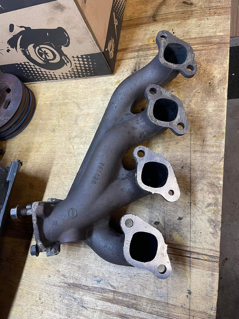

Skoro głowica to i kolektor wydechowy. U szlifierza poleconego mi przez @BASSRIDE przygotowane zostały przylgnie oraz wyjęte zostały 2 urwane jeszcze u R. śruby blach osłaniających.
Idąc za ciosem kolektor wysłałem do firmy Hipeco na powłokę aluminiowo ceramiczną chroniąca przed korozją i redukująca temperaturę na powierzchni kolektora + powłokę ceramiczną w jednym z kolorze żeliwa ;) Trochę to kosztuje ale cytując kolegę z warsztatu od klasyków - kolektor przeżyje samochód :shock:
Efekt "malowania" na pewno pokaże po powrocie żelastwa z Rzeszowa :mrgreen:

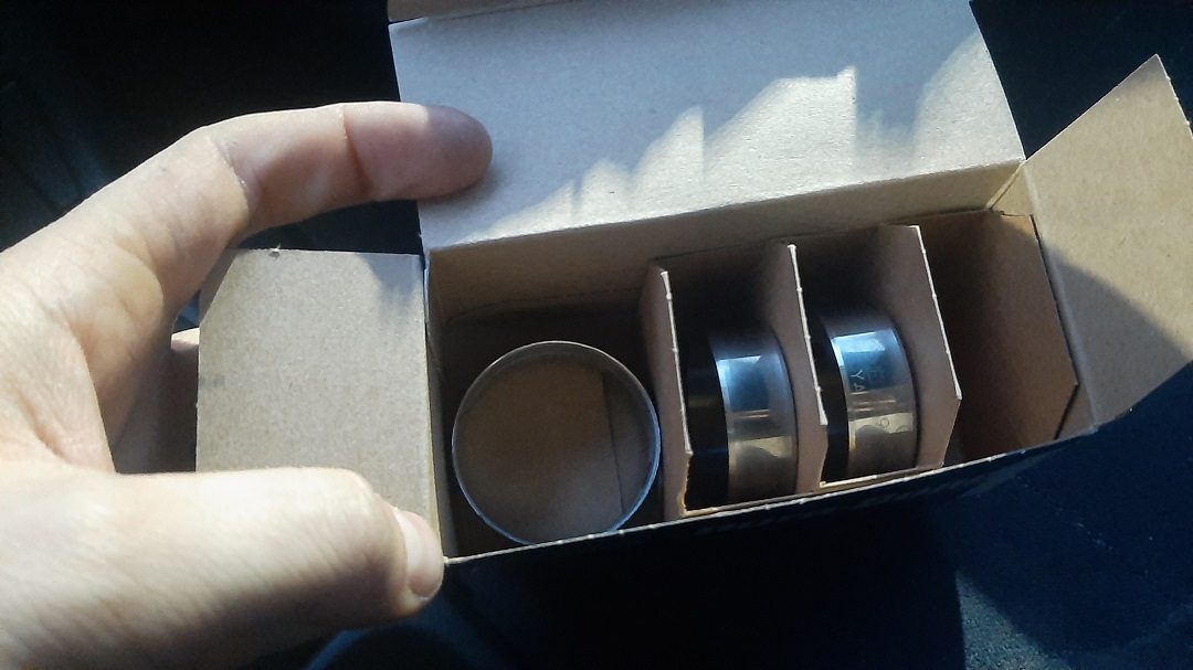

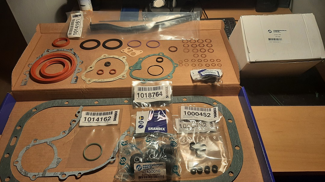

Ostatnie 2 miesiące spływało do mnie sporo części - na start części do spodu z Draken pomijając panewki, pierścienie, upg. Najważniejsze - czyli tulejki/panewki wałka pośredniego po odbioerze paczki trafiły do filmy zajmującej się szlifem.
Przez 4 tygodnie od terminu gdy dół miał być gotowy, co tydzień słysząc - oddzwonim z informacją - i jej brakiem w sobotę odebrałem całość z szlifu.

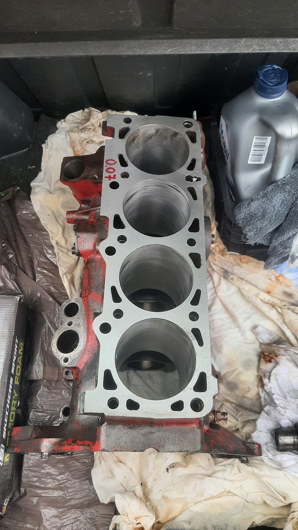

Zakres dla wielu "marginalny", bez sensu itd. Ja niestety posłucham Pana Tadeusza i postaram się to zrobić wystarczająco. Wykonane zostało wstawienie tulejek/panewek wałka pośredniego - nowych, honowanie cylindrów bez zbierania materiału, szlif wału oraz szlif płaszczyzny bloku silnikowego.
Mam nadzieję że teraz temat ruszy z kopyta. W ramach serwisu wtrysków do "Feniksa" - o tym rozpisze się niedługo wykonałem także serwis wtrysków do "RED245" - zestawy naprawcze, kąpiel w nafcie. Będą żyły - chyba :lol:

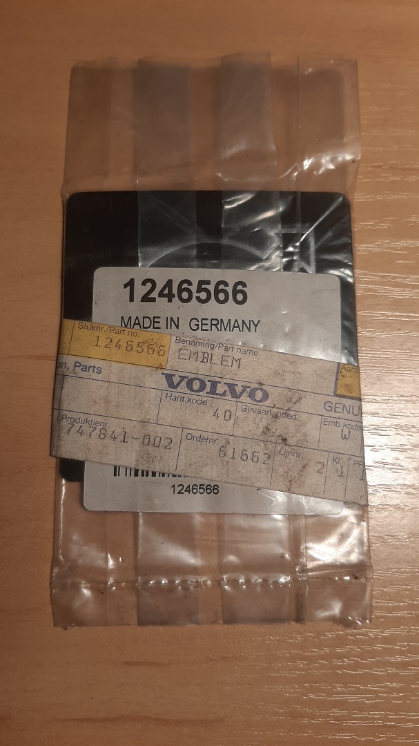

Całość remontu mam nadzieję skończę wisienką na torcie każdego samochodu - znaczkiem! 8-)
I to nie byle jakim znaczkiem. Z wiadomości jakie spływały do mnie od @jinx nowe - nowe dostępne teraz to średniej jakości chińczyki a NOS z lat produkcji to temat nieosiągalny. Tymczasem w ostatni poniedziałek na jednej grupie dotyczącej tylnonapędowych Volvo ukazał się znaczek. Szybkie sprawdzenie numerku, napis Made in Germany - mamy oryginał - w cenie nowego "chińczyka". :D
Teraz tylko blaszki montażowe od @BASSRIDE i będzie piękny grill - a przynajmniej taką mam nadzieję ;)

Honowanie dziwnie mi wygląda? Papier ścierny?

Może brudne bo całość w oleju by wilgoć nie weszła - zwłaszcza na zewnętrznych cylindrach bo przy pakowaniu do silnika chwycone zostało z góry i paluchami uwalone. Chyba że o innym temacie mowa :shock:
Prawdopodobnie w środę jadę na warsztat i dam obejrzeć robotę specowi :)

1. Dlaczego tam są dwa silniki?
2. Jeden cylinder zostawia się nieprzykryty, żeby flaszka weszła.
Re: Volvo 240 '91 "RED245"
: 16 marca 2023, 11:24
autor: Maciek4530
bnw pisze:1. Dlaczego tam są dwa silniki?
Bo drugi jest z 940 - wóz po zakupie przez kolegę miał przejść podstawowy serwis... A skończyło się generalnym remontem układu napędowego aż po most, pełną regenerację układu hamulcowego itd...
