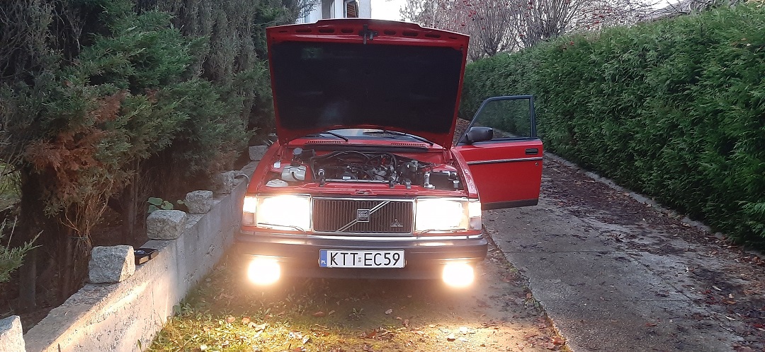

W tym czasie "naprawiłem" halogeny - problemem okazała się oryginalna żarówka Bosch która była prawdopodobnie wadliwa, gdy chciałem ich użyć na zlocie zaczęła palić bezpieczniki. Zakupiłem dwie nowiutkie żarówki H3 Pure Light 55W, po montażu wpasowują się z lampami głównymi o czym w poprzednim wpisie głównym. Sfrustrowany zakupiłem także ramki tablic - zwykłe czarne z białym napisem pasującym do lat 80/90 bez zbędnych dopisków i reklam...

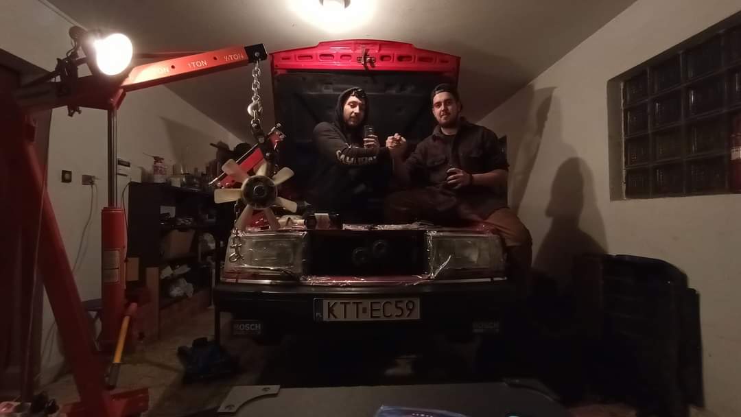

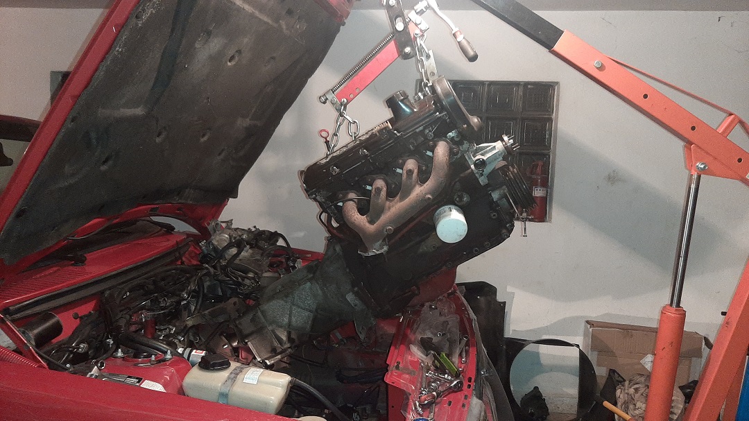

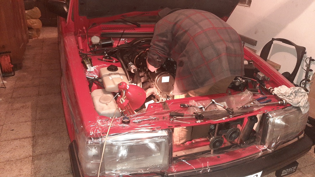

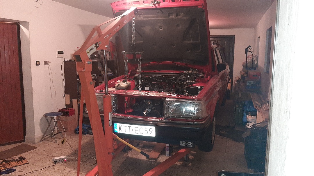

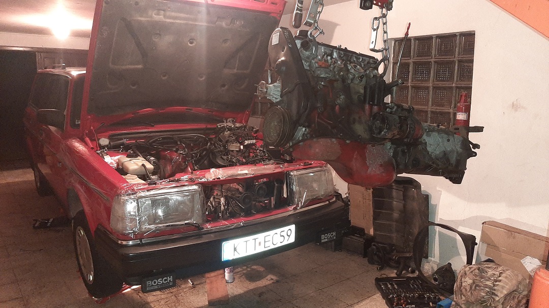

Tak więc pierwszy etap rozpoczął się od wyciągnięcia zespołu napędowego z samochodu. O godzinie 17 dnia 31.12.2022r spotkałem się z kolegą będącym w posiadaniu BÖRD-a. Przywiózł on tak potrzebne narzędzia jak wysoka i porządna żaba (co pozwoliło umieścić wóz bardzo wysoko), trawers do żurawia oraz różne narzędzia. Z racji iż był to nasz plan na sylwestra dodatkowo do garażu zaciągnęliśmy kolumnę z której całą noc leciała spokojna muzyka... :D Drinki przygotowane, samochód w górze wiec trzeba było wziąć się do pracy.
Zaznaczę tylko iż dzięki panujące 31 grudnia temperaturze bliskiej 16 stopni w dzień (!!!) podczas pracy przez całą noc mogliśmy pozwolić sobie na otwarty garaż (temperatura na zewnątrz nie spadła poniżej 8 stopni. W ZIMIE!

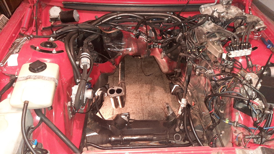

Pierwszym problemem okazała się instalacja LPG. Jako taka jest naprawdę dobra, potrafię na niej zejść poniżej 10l gazu w trasie... Niestety jej powiązanie z wtyczkami wtrysków oraz resztą wiązki powoduje że bez rozlutowania nie ma możliwości wyjęcia kolektora poza samochód... Dlatego też leży smutno na pompie hamulcowej i nie będzie podlegał odświeżeniu innemu niż mycie... Kiedyś może temat ogarnę (zapewne po końcu gwarancji LPG bądź podczas corocznego serwisu).
Tak czy siak udało się zdjąć wszystkie problematyczne elementy od góry i po bokach jednostki. jedyna obrócona nakrętka to jedna z tych od wiskozy... :lol:
Żuraw wpięty, czas na spód. Dwururka zeszła bez problemu, mocowanie do dzwonu skrzyni, wał oraz lewarek wyszły bez problemu. Natomiast linka sprzęgła to jakiś dramat... Całość z racji wieku trzymała się ucha tak mocno że dopiero próba wyrwania jej z mocowania się powiodła. Silnik uwolniony wraz ze skrzynią - idziemy w górę. Kolega Adrian zasuwa żurawiem i trawersem, ja natomiast pilnowałem by skrzynia nie wyrządziła szkód w tunelu. W końcu konserwacja jest tam w idealnym stanie po pracach blacharskich :)
Całość wyjechała z samochodu o 2:45 już 1 stycznia 2023r.. Jednak jest to prostsze niż wsadzanie całości do samochodu. :D

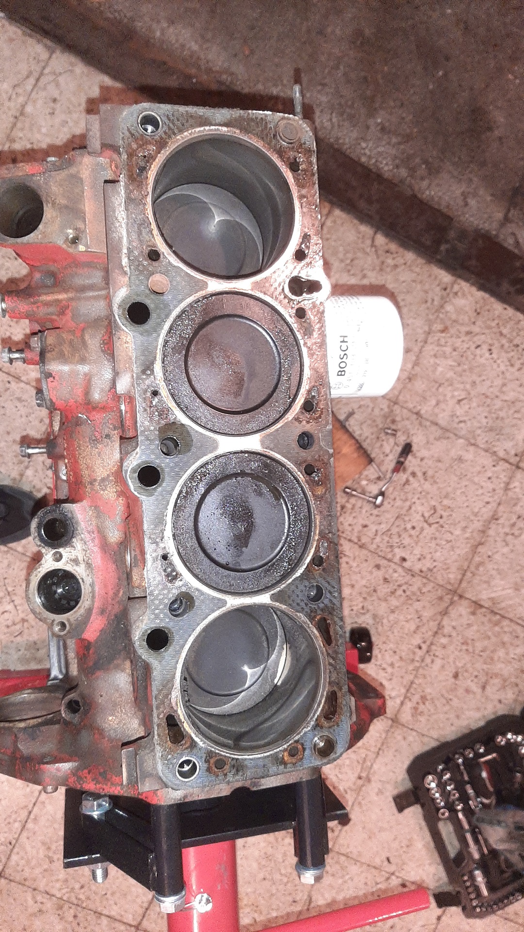

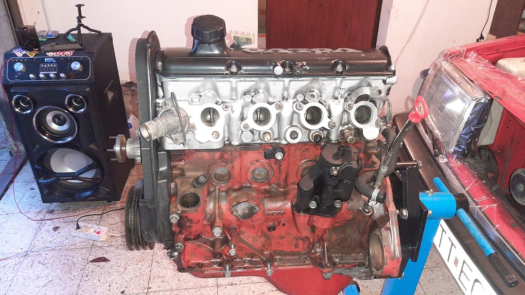

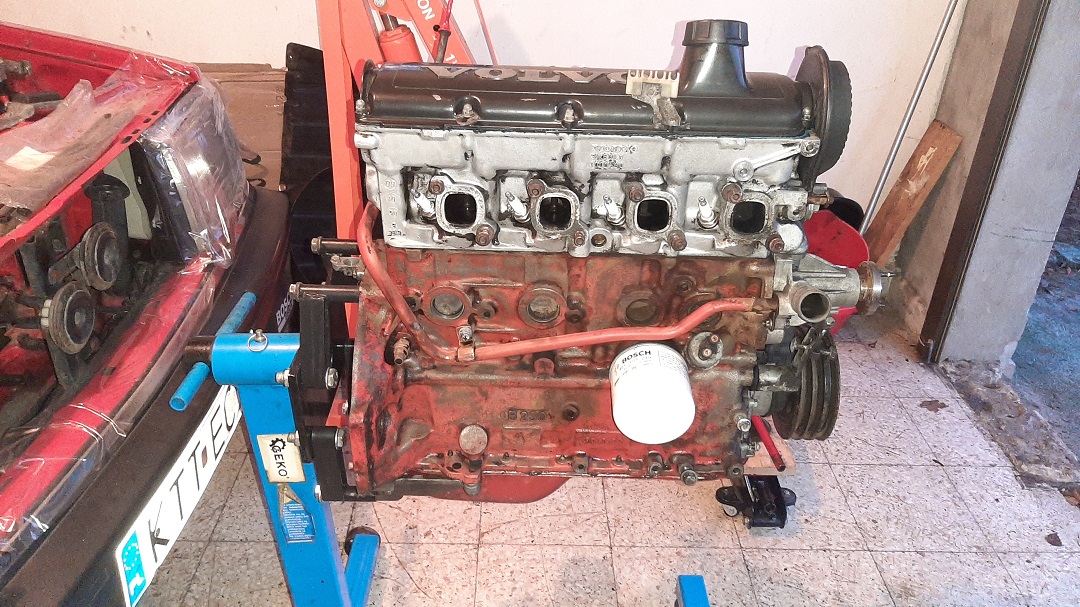

Po wyjęciu jednostki napędowej odłączona została skrzynia biegów a silnik osadzony na stojaku na silniki. Silnik jest suchy (zasługa wymiany każdej możliwej uszczelki dookoła przez te 4 lata, uszczelniaczy itd itd.) niestety jednak swoim kolorem i resztkami oleju sprzed 5+ lat u poprzednich właścicieli bardziej przypomina blackblock-a niż redblock-a :roll: Udało się także bez strat odkręcić kolektor wydechowy. To już spory plus :D
Idąc za ciosem po śniadaniu o godzinie 13 silnik został wystawiony na zewnątrz. Mocny płyn do mycia, wiertarka z druciakiem, pędzelek, zatkane wszelkie otwory i zdarta została najgorsza warstwa dziadostwa. Będzie się przyjemniej go rozkręcało ;)
Tak więc etap pierwszy - wyjęcie silnika można uznać za zakończone! :D

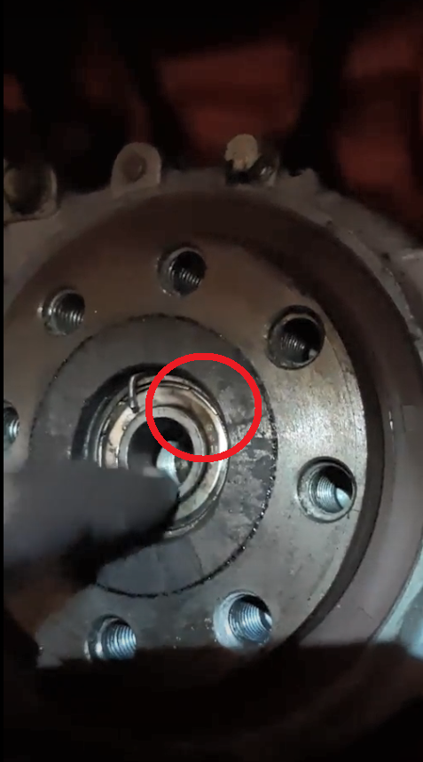

Uważnie śledzący uniwersum pt. "Maciej versus RED245" zapewne pamiętają iż od przełomu czerwca i lipca 2021 w samochodzie pojawił się pewien "świst" towarzyszący spadkowi obrotów z 2,5 na 2k rpm... Szukałem, drążyłem, zmieniłem x rzeczy - oddałem nawet samochód na sprawdzenie czym to jest. Dźwięk był doskonale słyszalny w kabinie (najbardziej po stronie pasażera), bądź z tyłu bloku silnika patrząc od góry... Diagnoza była prosta. Zamiennik dwururki może mieć zadziora który powoduje taki ruch powietrza w układzie bądź któraś uszczelka kolektora wydechowego (nomen omen zdjęte z wozu mają znaczki i numerki Volvo...) się wystrzępiła i powoduje szum. Po kilku miesiącach odpuściłem temat. Mniej więcej od wiosny 2022 zbliżony dźwięk towarzyszył już też przyspieszaniu na "średnio" wychylonej przepustnicy" - w przypadku powolnego rozpędzania lub pełnego gazu problemu nie uświadczyłem. I teraz tak: po tegorocznym zlocie (gdzie musiałem pokonać 700km w jedną stronę, 200km podczas zlotu i 700km w drugą stronę) pojawiło się postukiwanie w silniku. Całą trasę na Mazury pokonywałem ze stałą prędkością z obrotami w zakresie 2-2,5k obr....

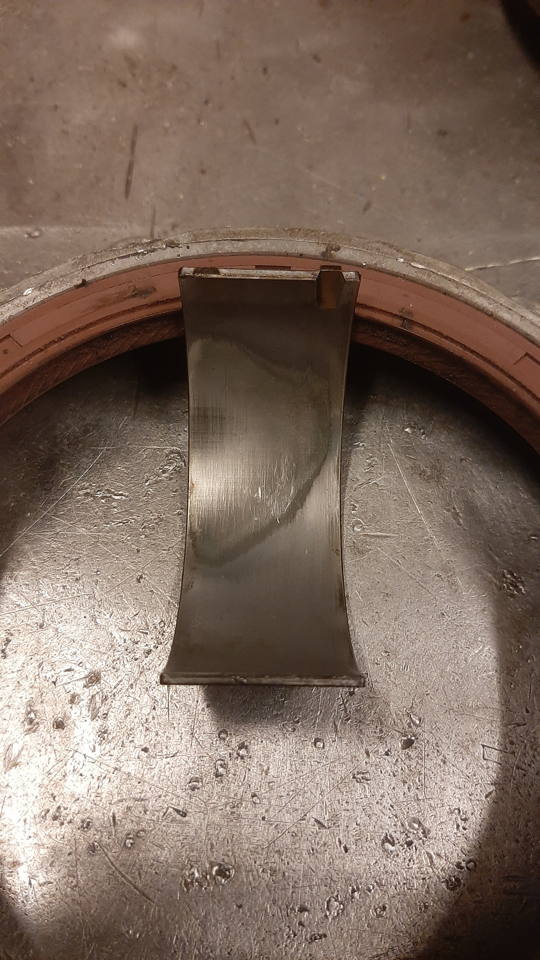

To co widać na zdjęciu to łożysko zmienione w trakcie prac blacharsko - lakierniczych przy okazji zmiany sprzęgła. Natomiast to co jest zaznaczone to wygięty fragment łożyska - ono same chodzi tak jakby wewnątrz była tona piachu, wręcz przeskakuje...
Jest to wstępna diagnoza i teoria nie mniej jednak prawdopodobnie TO jest ten świst, to jest to stukanie silnika przez które cały piec wyjechał z samochodu... :oops:
Oczywiście i tak planowałem pełen serwis góry w zimie, nowe UPG, szpilki kolektora wydechowego oraz ogarnięcie płaszczyzn do których kolektory przylegają ale po weryfikacji spodu może się okazać że wszystko jest okej... Nigdy (nawet teraz) nie uświadczyłem nawet kawałeczka metalu w oleju czy filtrze. Samochód miał moc i jeździł lepiej niż każde znane mi 240 z B230F pod maską.
Tak więc jaki mam plan. Rozebranie całości, weryfikacja spodu (wymiana tego co trzeba (uszczelki pompy oleju, sprawdzenie smoka, sprawdzenie panewek, nowe uszczelki, czyszczenie, malowanie bloku by powróciła czerwień), serwis góry (sprawdzenie szczelności, luzów po raz enty, oraz czyszczenie).
Zobaczymy co z tego wyjdzie ;)

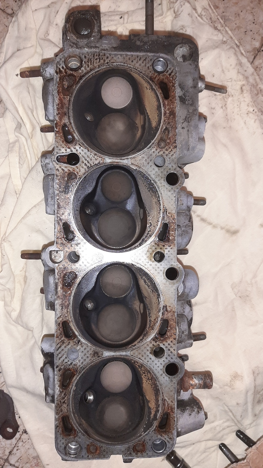

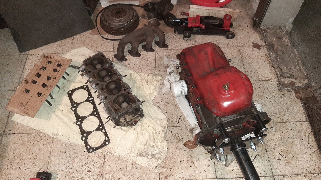

- rozbiórka silnika z osprzętu, drobiazgów, zdjęcie głowicy i miski olejowej a następnie wciągnięcie fragmentów do bagażnika 440 :lol:
- wizyta u koleżki na warsztacie gdzie wraz z "szefem" oceniliśmy co należało by zrobić po rozebraniu dołu do najmniejszej śrubki

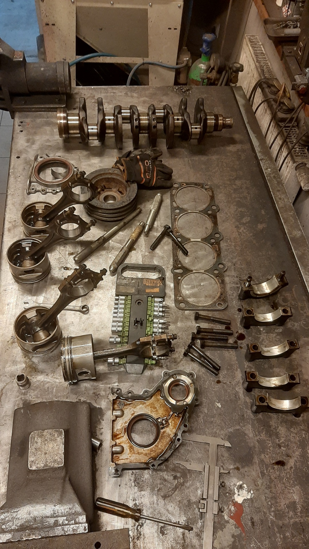

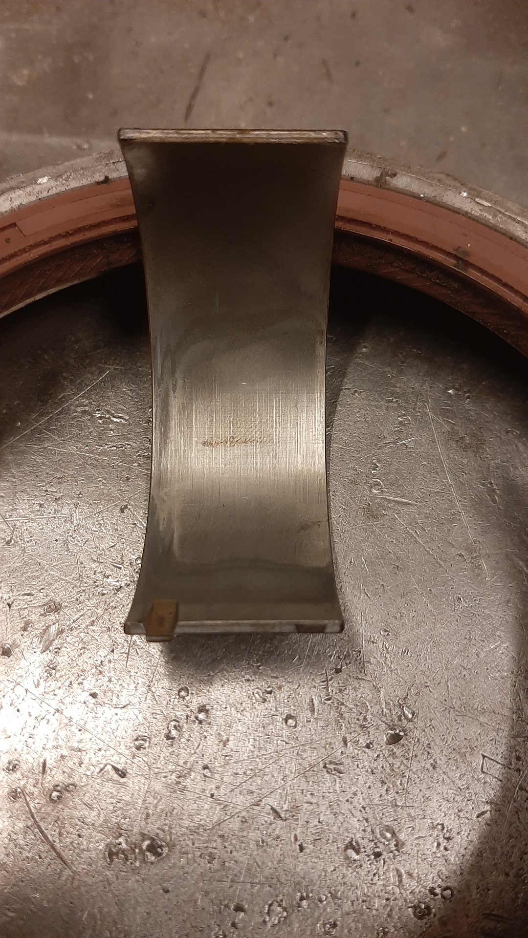

A tak się prezentują 2 panewki, zużycie miały też panewki główne wału - nie tak znaczne ale jednak. Wał natomiast w stanie idealnym, brak nawet jednej ryski.
W dniu dzisiejszym blok, tłoku, korby, wał, głowica zostały zawiezione do krakowskiej firmy zajmującej się szlifem, pomiarami itd. Tak więc czekam!

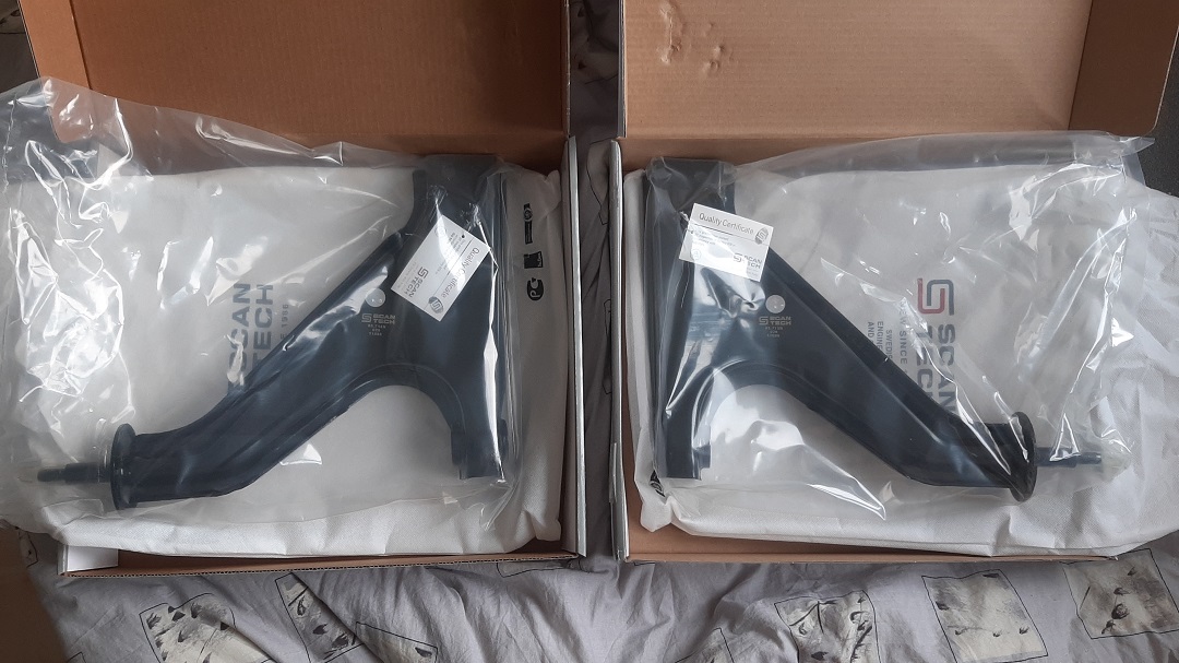

* Zamówiłem dwa nowe wahacze przednie Scan-Tech z jakiś leżaków oraz po raz kolejny tuleje wahaczy przednich Meyle. To mam nadzieję załatwi problem ściągania w prawo, nie chciało mi się już oddawać "oryginałów" do odnowienia.

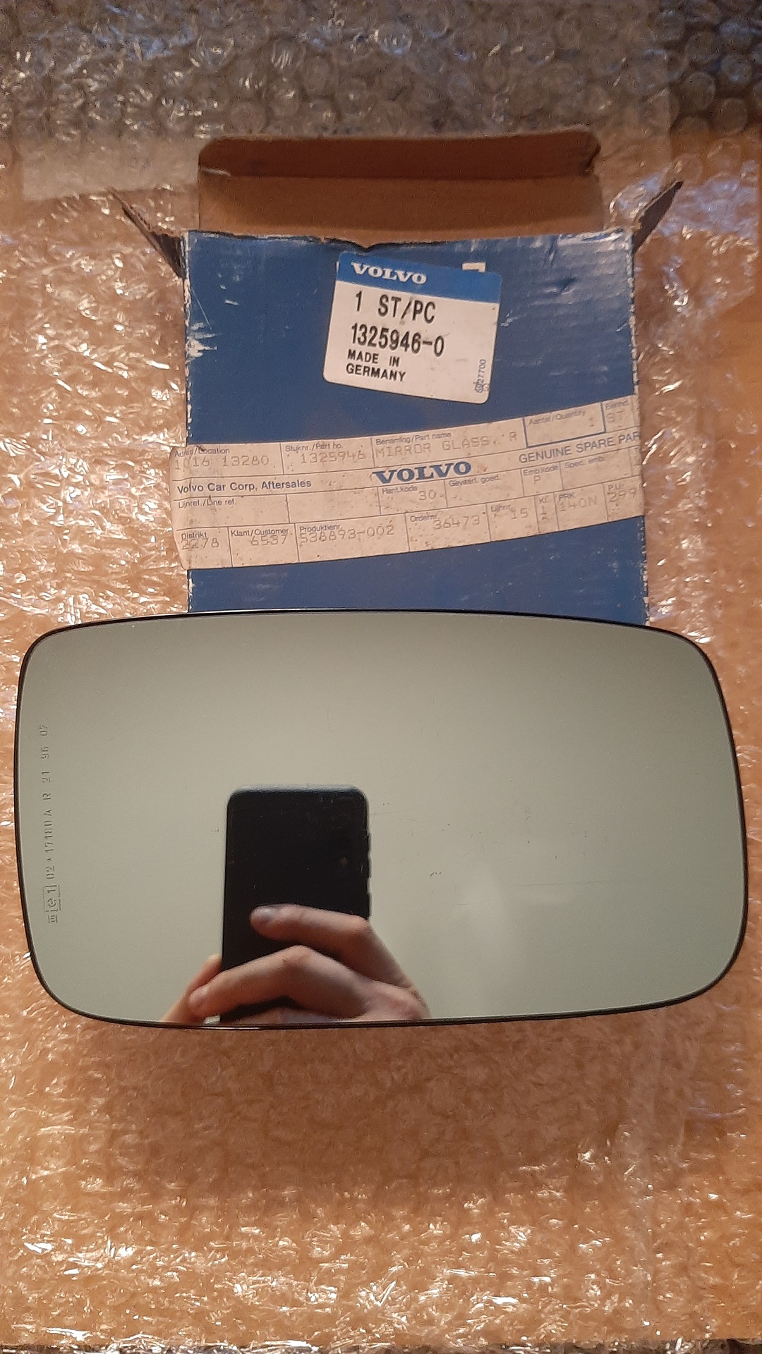

* Zakupiłem prawe grzane lusterko OEM za ułamek ceny :) To jedyny element układu elektrycznych i grzanych lusterek który był niesprawny

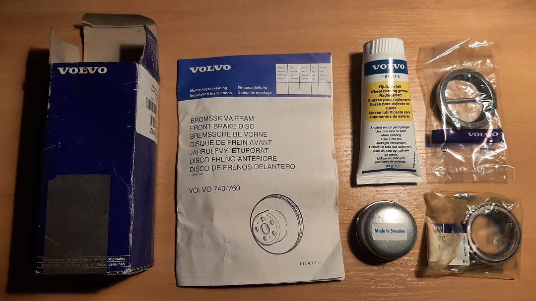

* Zdekompletowany zestaw łożyska koła do 700 z instrukcja do tarczy do 700...? Zasadniczo zakup podyktowany był trzema elementami: łożysko które jest jednym z głównych łożysk w skrzyni M47 ( i kosztuje swoje euro), "zaślepka" nakrętki piasty (jeden zamiennik kosztuje około 40zł) oraz smar ŁT w tubce Volvo :mrgreen: - całość za równe 40zł :twisted:
