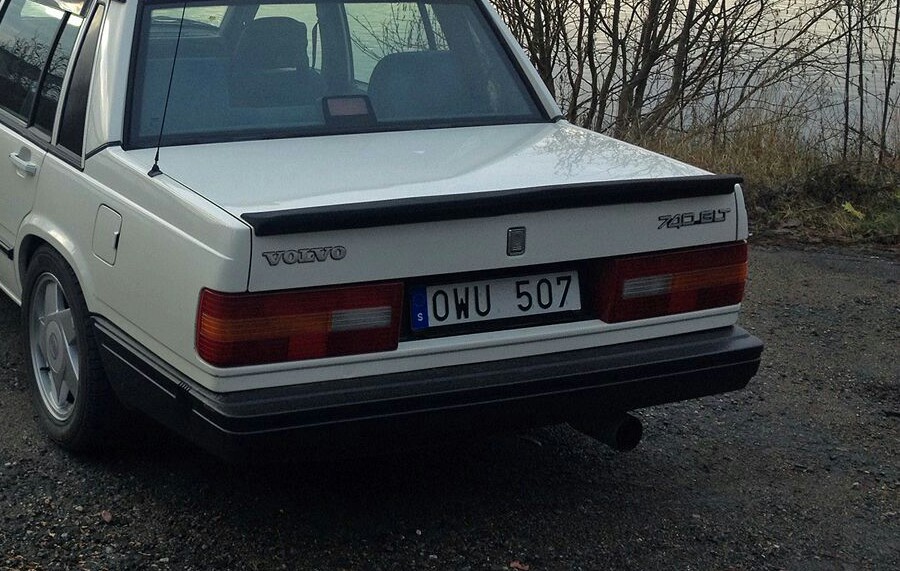

Taki spoiler tylnej klapy jest coś warty?
re5pect
Posty: 666
Post autor: re5pect »
Tak, szukam takiego :) Jak dla mnie do poliftowej 760 siada idealnie :D
Posty: 806
Ale ma dystanse dowalone na tylniej osi :twisted:
re5pect
Posty: 666
tutaj ciekawostka - 760 na multilinku ma szerzej rozstawione tylne koła niż 740 :) 740 jest trochę jak Citroen DS - przód szerzej niż tył. Muszę poszukać obiektywnego źródła, albo sam chwycić za miarkę.
Ale na foto rzeczywiście lekki dystans jest wpakowany.
