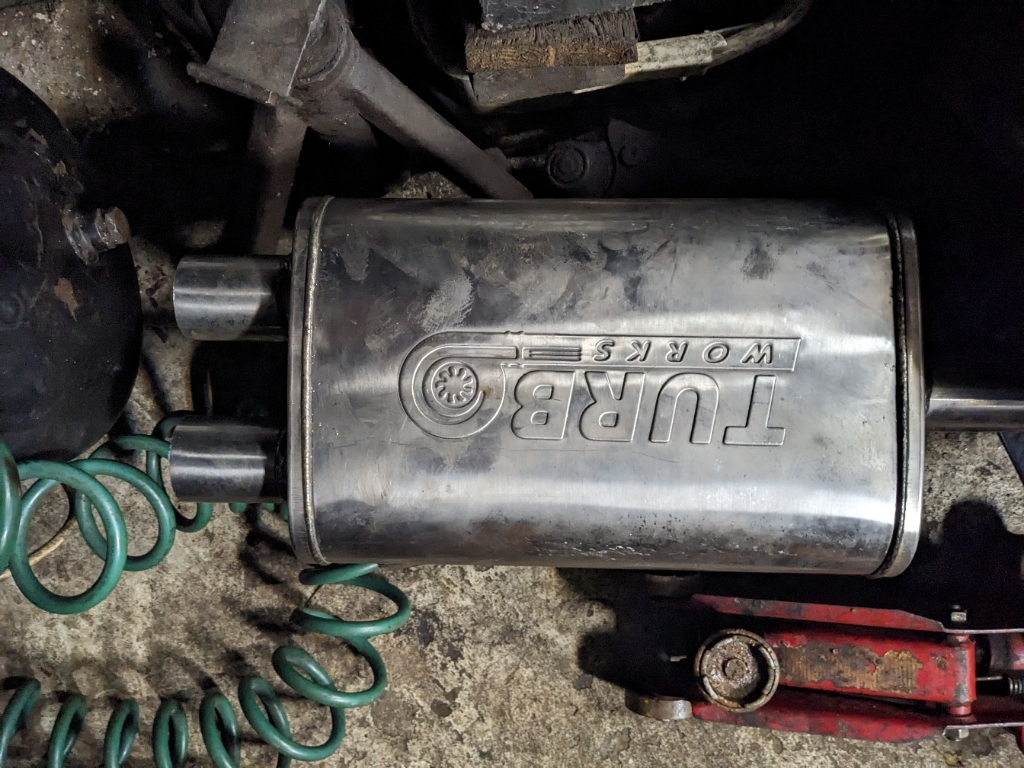

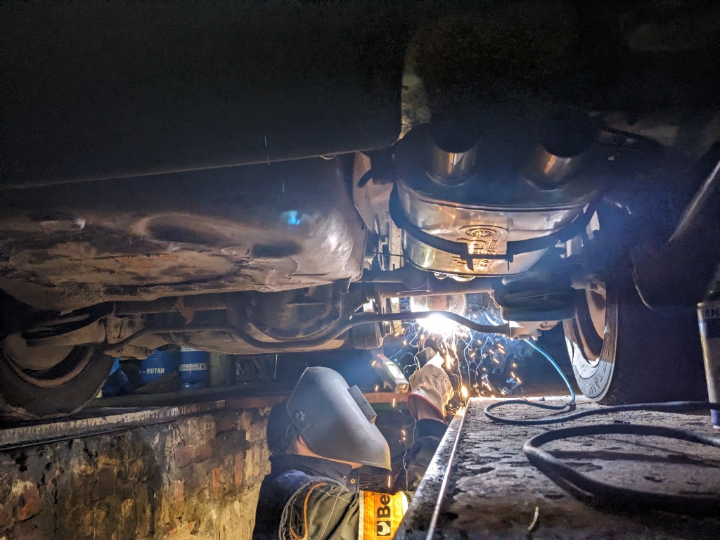

W międzyczasie urwał mi się wydech końcowy, najpierw końcowy tłumik przy kolanku, a następnie kolanko przy środkowym. Efekty dźwiękowe były na poziomie, bucząco, rezonujaco upierdliwe.
Udało mi się kupić dwa tłumiki Turboworks w cenie niższej niż jeden :) co ciekawe były to nowe tłumiki o tej samej średnicy wlotu/wylotu co rura w 940 (przynajmniej u mnie) czyli zewnętrzne 57mm wewnętrzne 55mm.
Staś pospawał, podkręcał i jest gitara. Interesuje jest to, że mając dwa tłumiki przelotowe wcale nie jest głośno. Dopiero w granicach 3500-4000obr/m zaczyna basowo słychać układ wydechowy. Po odjęciu gazu jest efekt rezonansu. Jestem bardzo zadowolony:)
