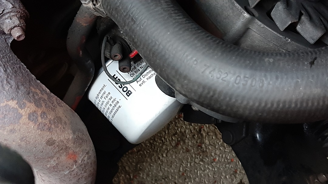

W piątek korzystając z wolnego czasu wymieniłem olej po 10603km oczywiście wraz z płukanką - olej który uzyskałem był naprawdę ładny, w misce nie zostało nic niepokojącego (korek jest z czujnikiem temperatury stad nie zbiera ewentualnych opiłków)

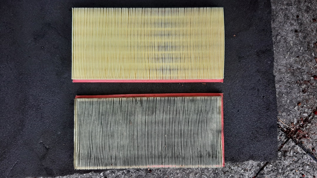

Dodatkowo w myśl zasady utrzymania wozu w jak najlepszym stanie zmieniłem filtr powietrza po 17k km :)

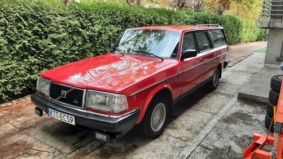

Z racji zbliżającego się zlotu postanowiłem w końcu zabrać się za lakier wozu trochę lepiej niż po prostu myjąc wóz na myjce.
Cały proces zacząłem od umycia komory silnika, zdjęcia wygłuszenia maski i ogarnięcia lat zaniedbań pod maską
Pierwszy raz od kiedy posiadam wóz (zaraz stukną 4 lata :shock: ) umyłem go gąbką i chemią do tego przeznaczoną. Lakier przeleciałem też glinką w celu usunięcia tony zanieczyszczeń - było ciężko :lol:
Całość wypolerowałem one stepem, kolor czerwony powrócił na samochód!
Aby spotęgować efekt plastiki przeleciałem Cartec Vinyl TP-49, chromy Aluchromem K2 :) Nie jest idealnie, wiele rzeczy zrobił bym lepiej (chociażby fakt że zapomniałem o zabezpieczeniu elementów taśmą - na szczęście udało się je odczyścić)
Tak czy siak wóz jako tako wygląda - może nie będzie tym razem najbrudniejszym wozem na zlocie :D

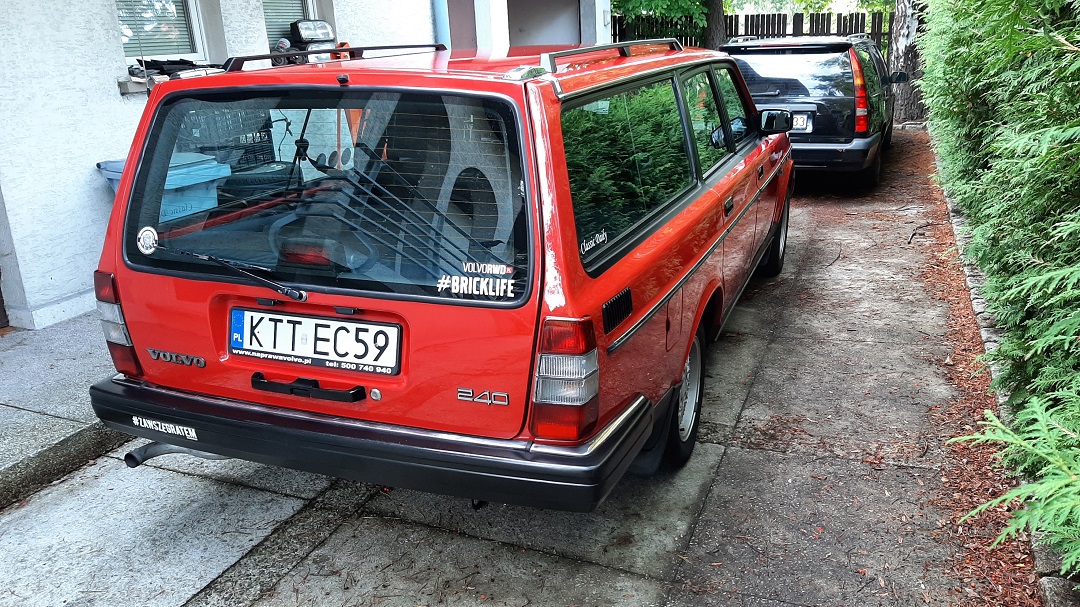

O! I zapomniał bym o małym szczególe - a w sumie dwóch które zniknęły z wozu :D
Naklejki z obciachowym łosiem zostały zdjęte z błotników i wraz z krążkiem po 91 na masce bardzo ładnie się wypolerowały ;)
