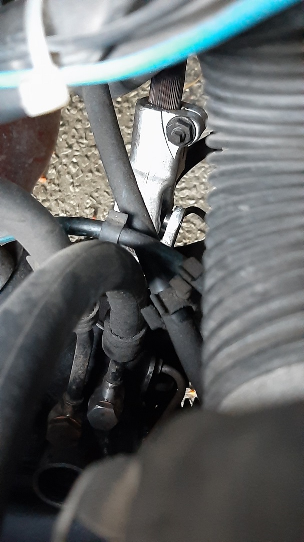

Wraz z początkiem miesiąca wóz pojechał jak zapowiadałem do Warszawy w celu poprawy układu kierowniczego oraz poprawy zawieszenia. Wóz trafił po raz drugi do mechanika, tym razem do naprawavolvo.pl ;)
Na pierwszy ogień poszedł magiel (skasowanie luzu, ustawienie) oraz zmiana dolnego krzyżaka na nowy (na Drakenie po moim zakupie cena wzrosła z 145zł na 215zł bodajże... ciekawostka).
Kolejnym krokiem było ustawienie luzów zaworowych, jak się okazało warsztat z Krakowa się nie popisał. Jak tego nie wykryłem? Zapewne przekonanie o tym iż ustawione zostały właściwie (była poprawa po ich robocie), ciągły użytek samochodu bez innego odniesienia - klasycznie dopiero po doprowadzeniu czegoś do porządku czuć różnicę :)
Niestety temat stukania mimo dogłębnej ingerencji nie został rozwiązany - hipoteza jest taka że na 99% nowy Bilstein jest walnięty (na to wskazują też szarpaki z SKP) i sobie stuka... Na ten moment odpuszczam temat, pół roku się z tym męczę a wóz jak jeździł poprawnie tak jeździ.
Cały serwis zakończył się ustawieniem pełnej geometrii po raz 3 w tym roku (licząc z poprawką pierwszego punktu 4).

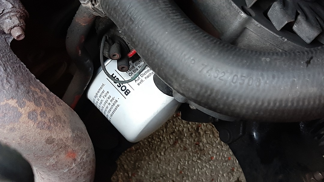

W piątek korzystając z wolnego czasu wymieniłem olej po 10603km oczywiście wraz z płukanką - olej który uzyskałem był naprawdę ładny, w misce nie zostało nic niepokojącego (korek jest z czujnikiem temperatury stad nie zbiera ewentualnych opiłków)

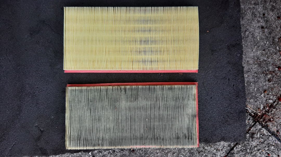

Dodatkowo w myśl zasady utrzymania wozu w jak najlepszym stanie zmieniłem filtr powietrza po 17k km :)

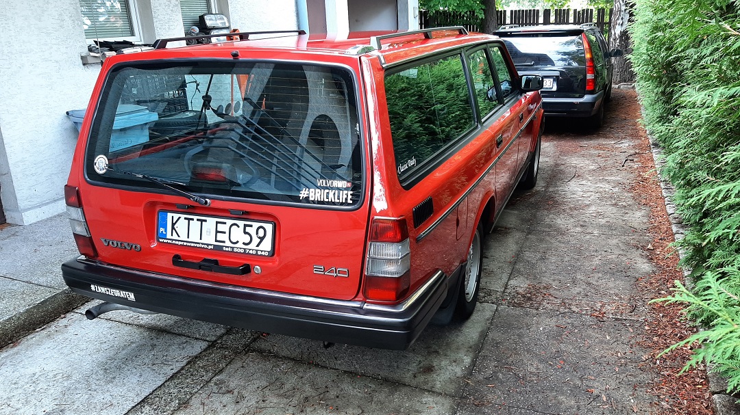

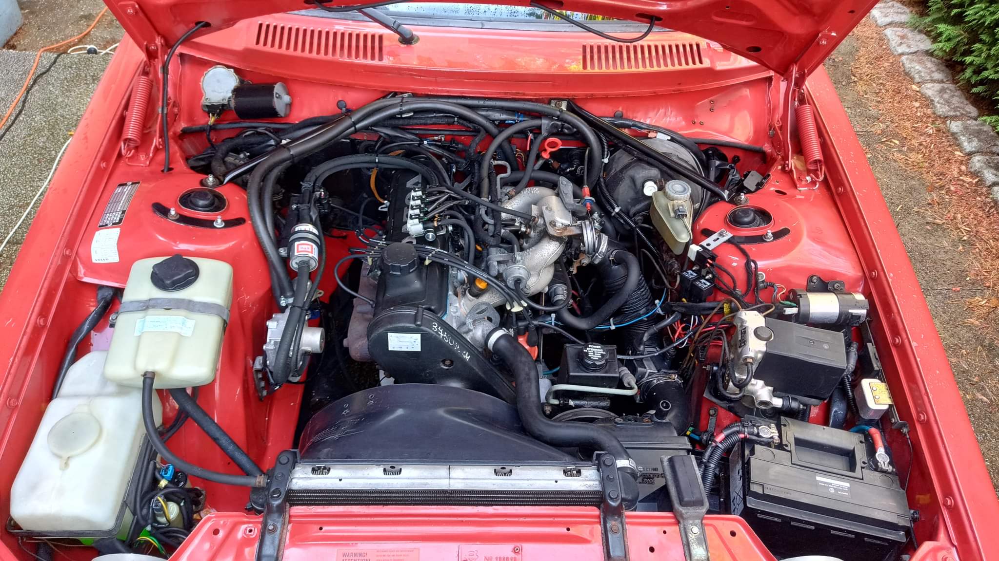

Z racji zbliżającego się zlotu postanowiłem w końcu zabrać się za lakier wozu trochę lepiej niż po prostu myjąc wóz na myjce.

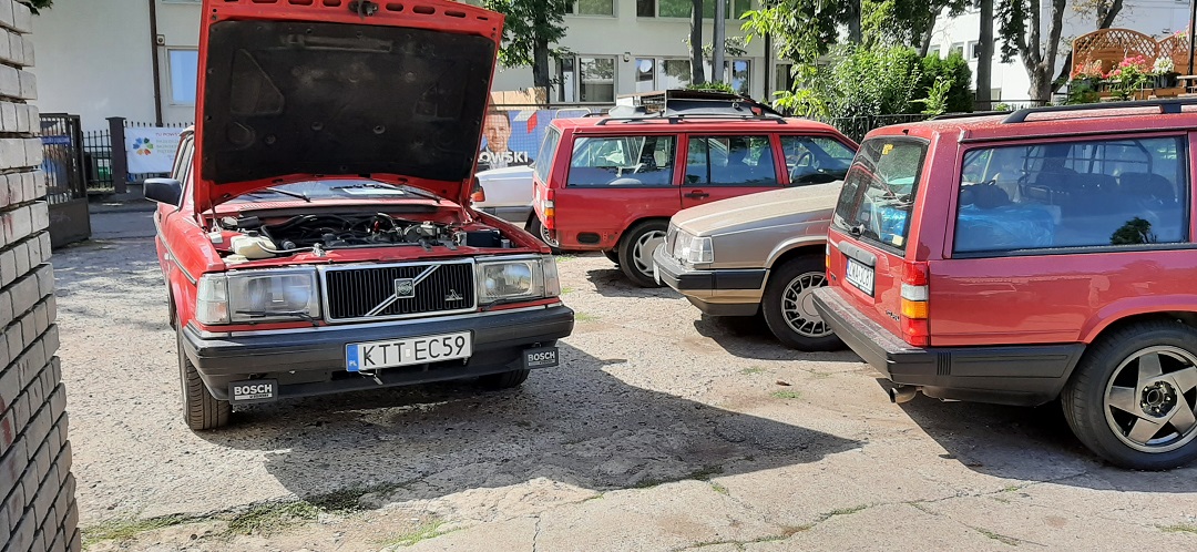

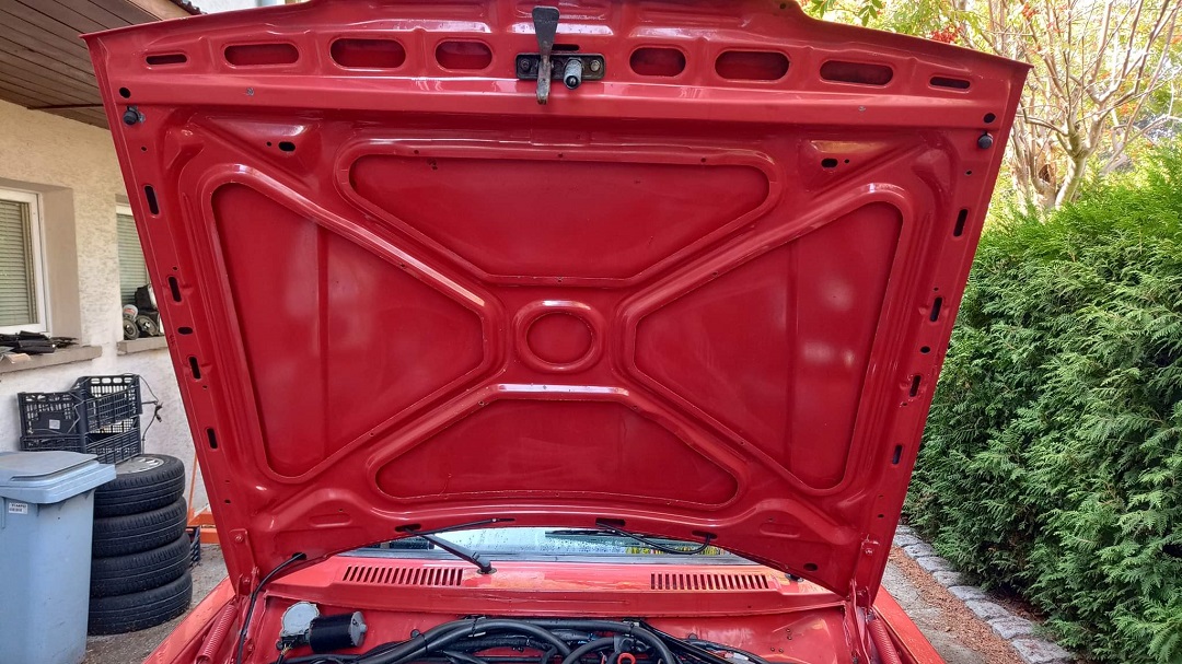

Cały proces zacząłem od umycia komory silnika, zdjęcia wygłuszenia maski i ogarnięcia lat zaniedbań pod maską

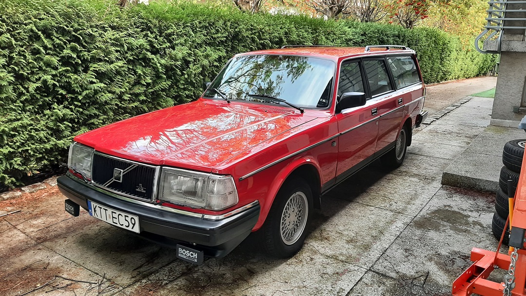

Pierwszy raz od kiedy posiadam wóz (zaraz stukną 4 lata :shock: ) umyłem go gąbką i chemią do tego przeznaczoną. Lakier przeleciałem też glinką w celu usunięcia tony zanieczyszczeń - było ciężko :lol:
Całość wypolerowałem one stepem, kolor czerwony powrócił na samochód!
Aby spotęgować efekt plastiki przeleciałem Cartec Vinyl TP-49, chromy Aluchromem K2 :) Nie jest idealnie, wiele rzeczy zrobił bym lepiej (chociażby fakt że zapomniałem o zabezpieczeniu elementów taśmą - na szczęście udało się je odczyścić)
Tak czy siak wóz jako tako wygląda - może nie będzie tym razem najbrudniejszym wozem na zlocie :D

Naklejki z obciachowym łosiem zostały zdjęte z błotników i wraz z krążkiem po 91 na masce bardzo ładnie się wypolerowały ;)
