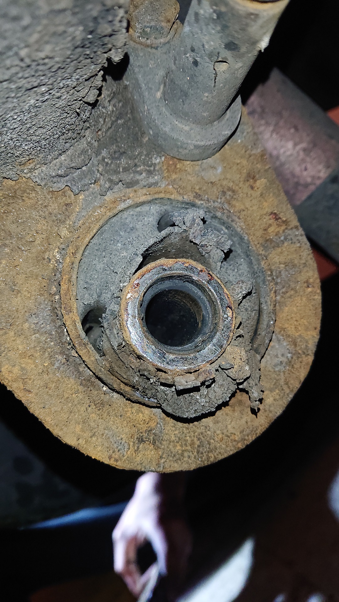

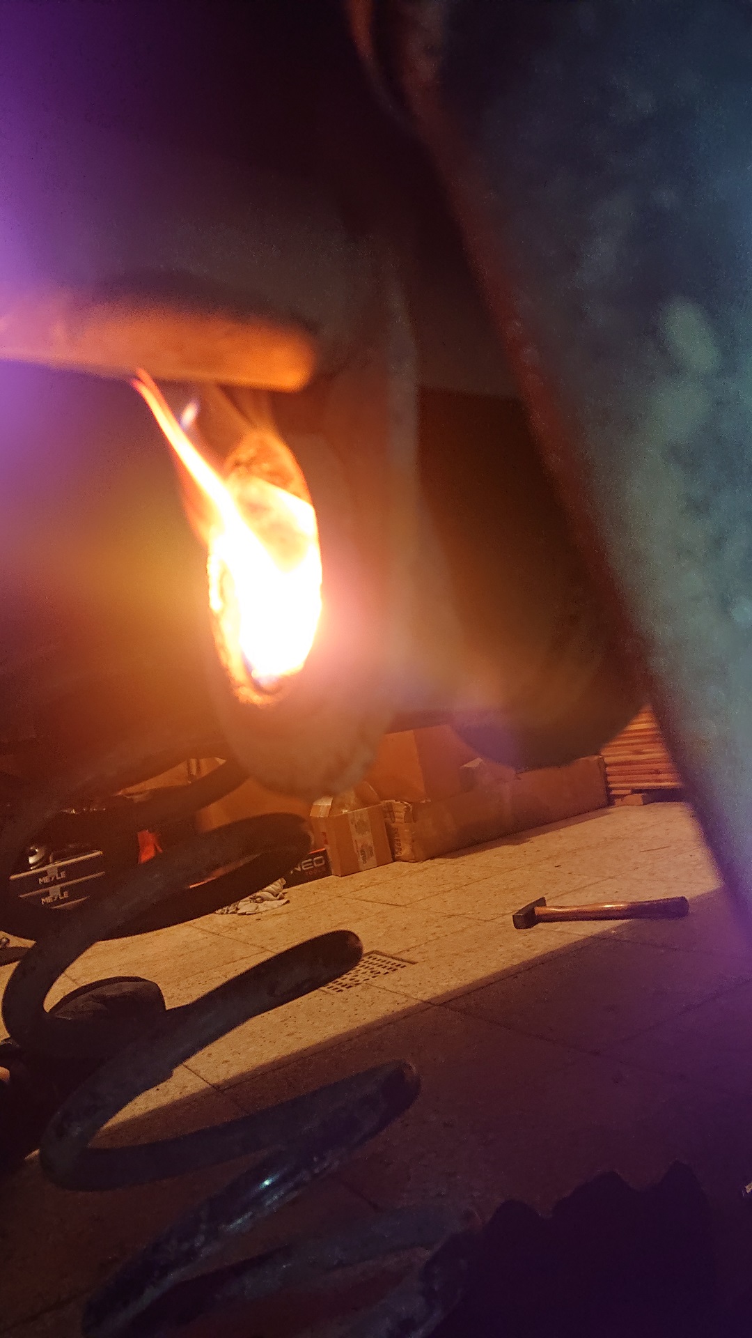

Z racji prostszej budowy tylnego zawieszenia jak i planów zmiany tych elementów samemu zabrałem się za nie w pierwszy wolny weekend. Zakupione kozły, palnik oraz pożyczona "żaba" pozwoliły mi na zabezpieczenie tyłu wozu abym mógł się bezpiecznie pod nim położyć. Podjąłem decyzję iż zacznę zmiany od lewej strony - a konkretnie tulei mostu (oba tylne wahacze odnowione i z nowymi gumami siedzą na wozie od września). Niestety zakupione w piątek (ten sam wieczór) narzędzia pokroju szczotki drucianej, oraz WD40 (odrdzewiacz) nie były wystarczające by oczyścić tuleję do takiego stopnia abym mógł je założyć - i w sumie dobrze!
Po tygodniu pracy i całym wieczorze do nocy w piątek oczywistym było iż w sobotę będzie ciężko wstać będąc połamanym po siłowaniu się na leżąco z żelastwem. Tak też się stało... Korzystając z sobotniej komunikacji miejskiej udałem się do Castoramy (wyprawa na 2h) w celu zakupienia szczotki na kółku 40mm oraz 50mm, smaru sylikonowego (także WD40) oraz "szarpaków". Oczywiście najmniejsza szczotka dostępna miała rozmiar 60mm - starałem się ją przerobić na mniejszą bez większego skutku - w takim rozmiarze nie pasowała. Zupełnym przypadkiem z rozmowy @Bebok666 dowiedział się że jestem w potrzebie pomocy - więc w kilka h zapakował swój wóz sprzętem i dotarł do Krakowa by mi pomóc! Po drodze udało mu się zakupić szczotki na wiertarkę o odpowiednich rozmiarach! Po dołączeniu do mnie w walce z zawieszeniem posiadając odpowiedni sprzęt do 21 udało nam się wyczyścić obie tuleje do gołej blachy, dokręcić wahacze na miejsce, dokręcić wszystkie śruby zgodnie z momentem na opuszczonym na koła samochodzie i podnieść go pod kolejne prace!
Tak to wyglądało z lewej strony (bardziej zniszczonej) przed:
Oraz po całej operacji :twisted: :

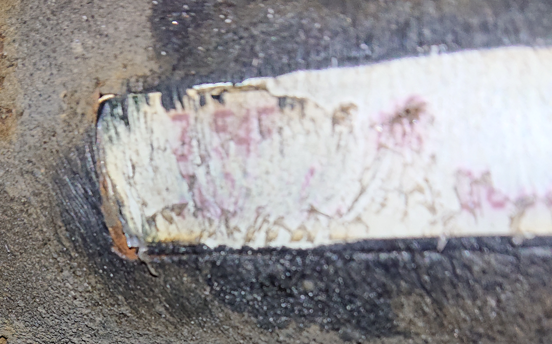

Przy okazji odkryłem że pod masą zabezpieczającą mam dalej naklejkę na moście tylko po to żeby nieuważnie ją zedrzeć... I tutaj póki cokolwiek widać proszę o pomoc! Czy most z Volvo 240 może mieć oznaczenie 3.54F? Może źle to odczytałem? Jakieś sugestie jaki most mam w samochodzie? Może ktoś posiada zdjęcie identycznej wlepy abym mógł odczytać numerki i dane?

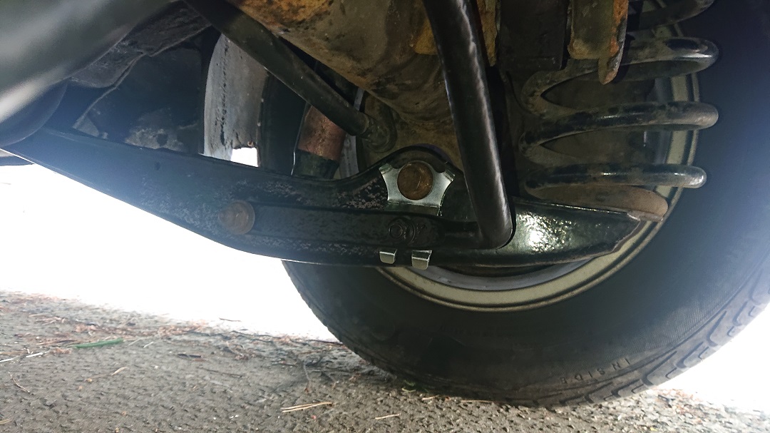

Powiem wam... Sam tył robi KOLOSALNĄ różnicę w zachowaniu się wozu - nawet zdemontowany we wrześniu stabilizator tylny tak bardzo nie wpłynął na komfort jazdy, ruszania i ogólnego odczucia wozu! (Stabilizator tył czeka na piaskowanie oraz znalezienie blaszek mocujących). Sam wygląd tulei mostu oraz popękane gumy drążków reakcyjnych (1-2 były w ogóle w złej pozycji mimo iż oba drążki są nowsze niż wóz (zapewne nabite tak w fabryce) sporo mówił o tym jak działało zawieszenie z tyłu jednak dopiero lekko skrzywiona aktualnie kierownica (o kilka stopni) najlepiej pokazuje jak było ubite zawieszenie w każdy możliwy sposób! :shock:
Po weekendzie ciężkiej pracy wóz stoi jak należy (mimo iż nigdy tył mu nie wisiał) - jestem mega zadowolony z wykonanej roboty która bez @Bebok666 zapewne rozciągnęła by się na kilka tygodni :cry: Dzięki! :D

3,54 to przełożenie mostu. Mam takie samo :-)
Re: Volvo 240 '91 "RED245"
Mareek pisze:3,54 to przełożenie mostu. Mam takie samo :-)
Tak też podejrzewałem, bardziej biję do oznaczenia "F" które tam się znajduje. Coś może znaczy? :)

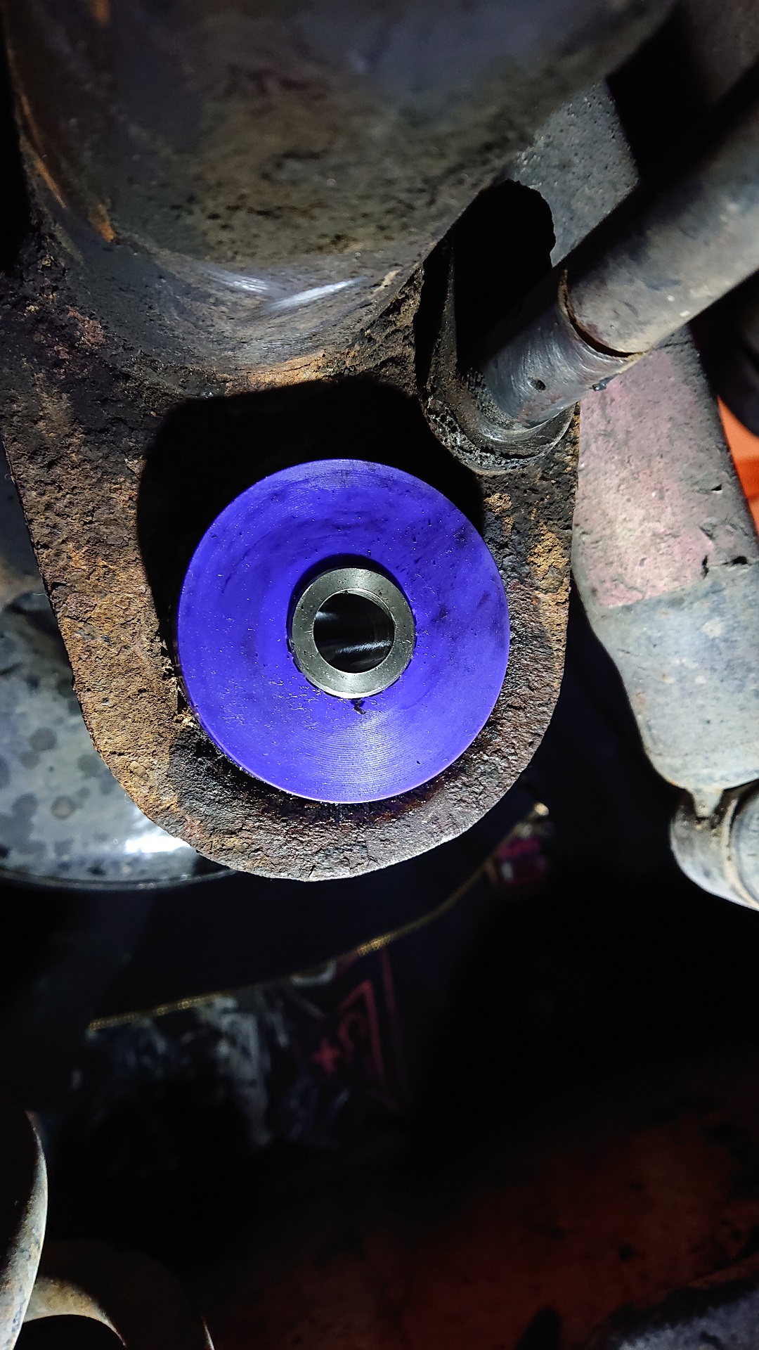

Co za tuleje wciskaleś do wahaczy ? ( fioletowe)
Poliuretany. Powerflex-y?

Tak jak wyżej - to poliuretany Powerflex (dwuczęściowe). Raz że powinny być wytrzymalsze, dwa eliminują całą nieprzyjemność zmiany całych tulei w moście (szeroko opisywany temat). Cała reszta zawieszenia tył jak i przód jest/będzie nowa gumowa (seryjna) :D

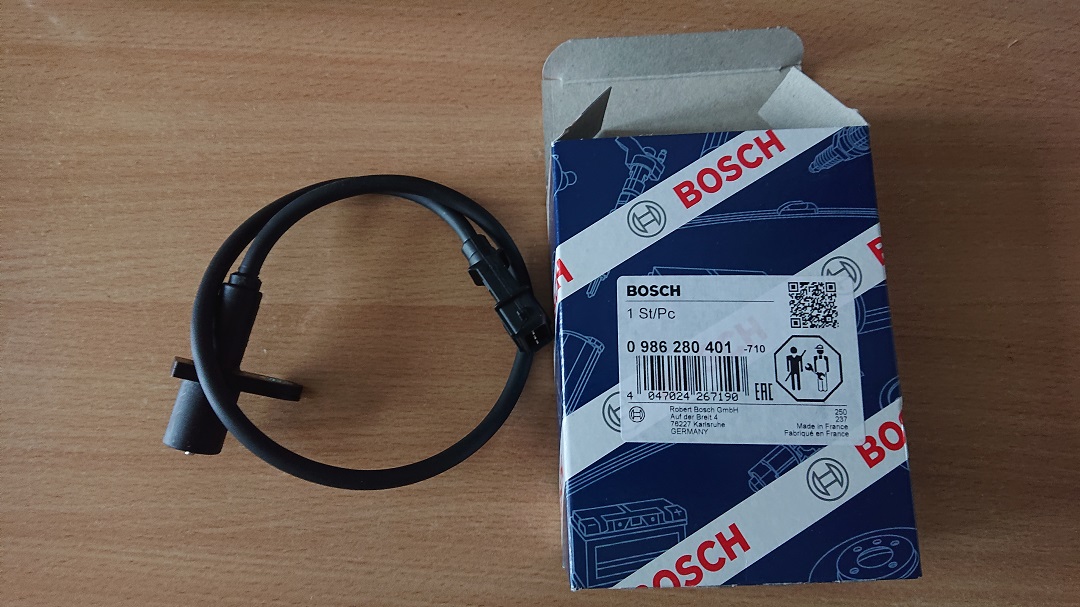

- Zmiana czujnika położenia wału (kolejny, tym razem nowy Bosch 0986280401)

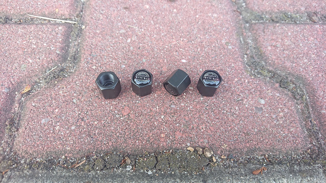

- Zmiana kół na letnie (nowe nakrętki na wentyle - przypominają nakrętki kół do Scorpius, są metalowe i posiadają logo z lat serii 200) - nie wiem czy zostaną na stałe

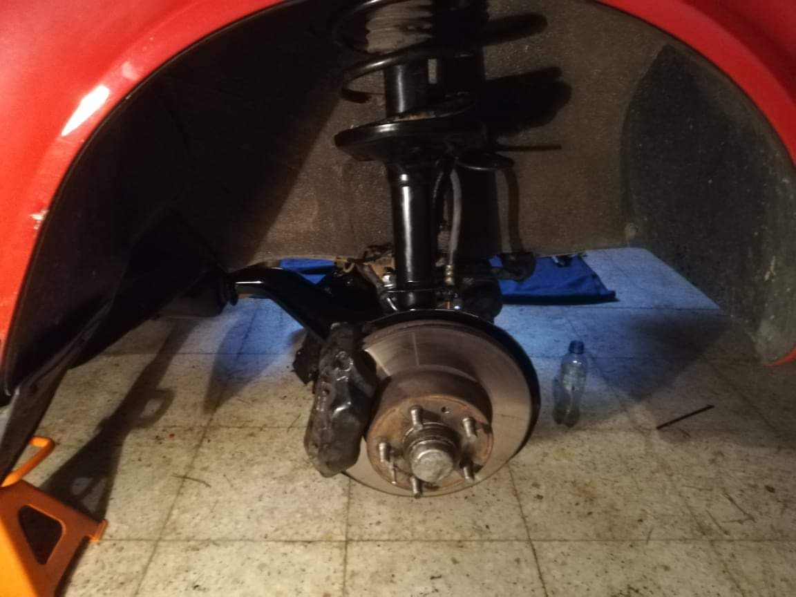

- Zamontowanie kompletne odnowione zawieszenie przednie (coś dalej stuka, prawdopodobnie amortyzatory KYB bo się zepsuły przez obniżone sprężyny w ciągu 1,5 roku ( dźwięk zaczął się w zimie), na zbieżności nie potrafili sobie poradzić - wóz ściąga na prawo i trzeba coś z tym zrobić)

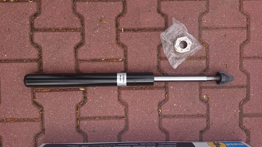

- Zakup amortyzatorów Bilstein 21-030314 (B4) - czekają na montaż ze sprężynami

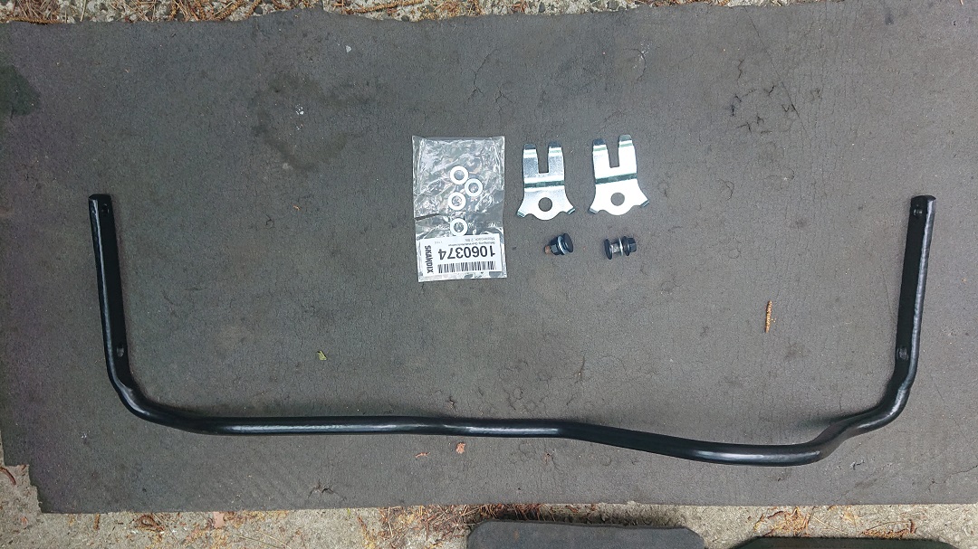

- Zakup blach stabilizatora tył Volvo 1221956 oraz montaż stabilizatora tył
