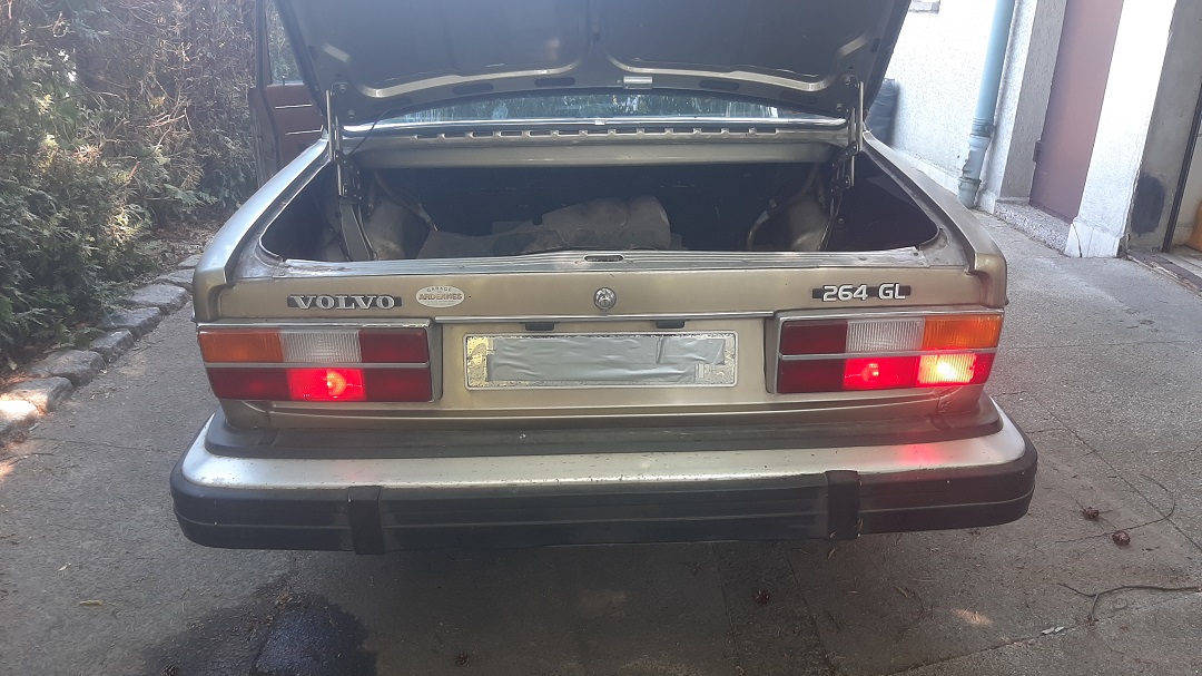

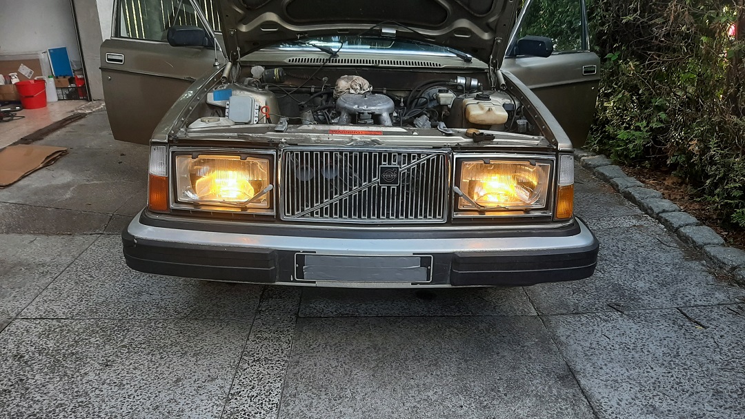

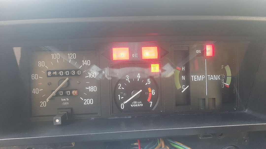

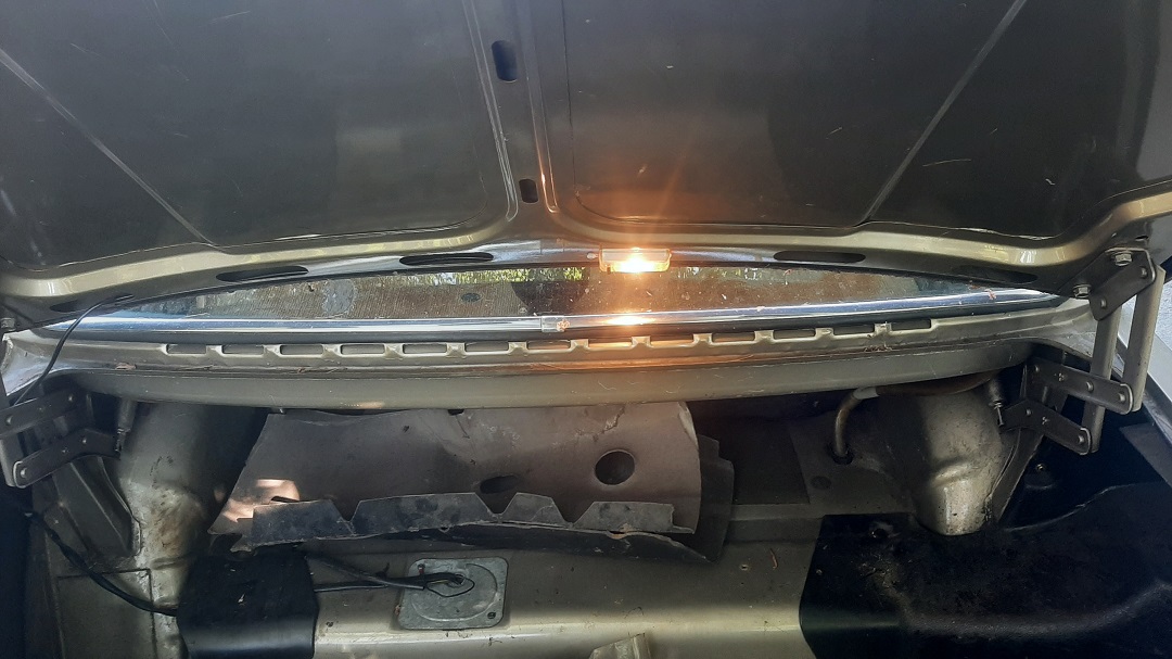

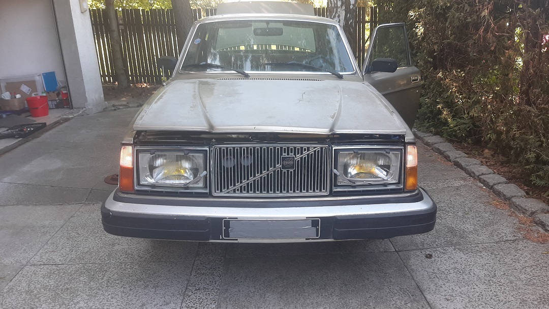

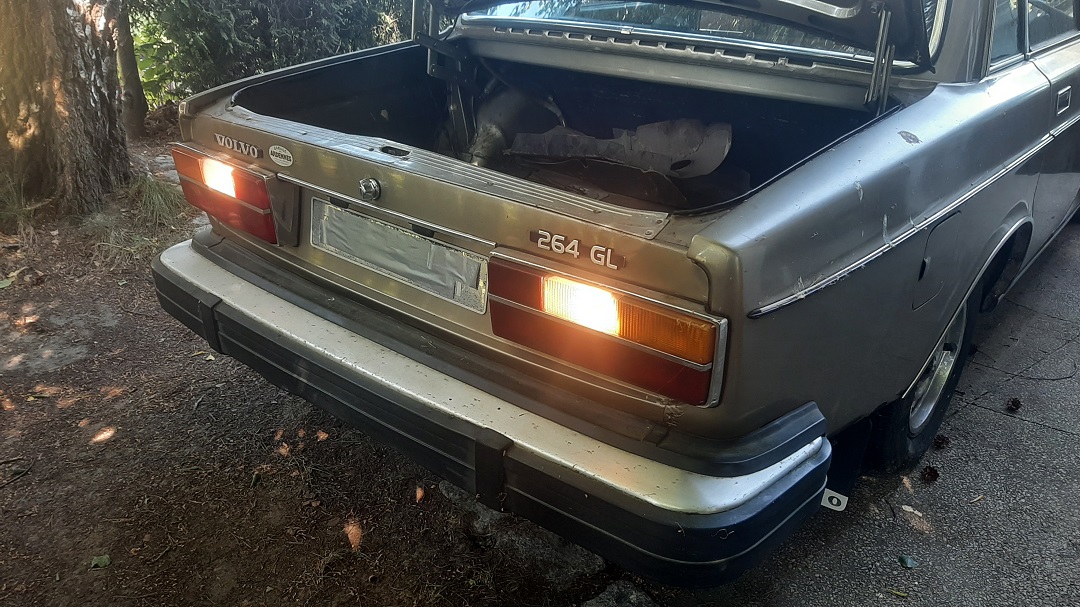

Mając prąd postanowiłem sprawdzić elektrykę. Pomijając 2 żarówki w liczniki które nie działają (lewy kierunek oraz ciśnienie oleju) wóz ma wolę życia. Przy pomocy drutu zastąpiłem uszkodzony włącznik świateł. Sprawne w 100% są wszystkie 4 kierunki, 2 żarówki długich, 2 obrysówki przód, 2 obrysówki tył, 4 światła stop, 1 p. mgielne, 2 światła wstecznego, oświetlenie kabiny, oświetlenie bagażnika. Do maski obcięty jest przewód natomiast oświetlenie konsoli przód, licznika oraz schowka jest niewłaściwie podpięte - i to do uszkodzonego regulatora natężenia. Rozwiążę ten problem jak będzie potrzeba - mam już foty z rozbiórki od @Adam_RWD a więc rocznika 79 ;)

Na starcie dzięki @volvnietybombel pozyskałem włącznik świateł który uszkodziłem przy rozbiórce - dzięki temu mogłem sprawdzić lampy przednie :D
Niestety podświetlenie deski środkowej, tunelu oraz wybieraka nie działa. Spora szansa że jest to spowodowane uszkodzonym "dimmerem" Ten niestety zastał się też w panelu konsoli środkowej i nie mogę go wyjąć.

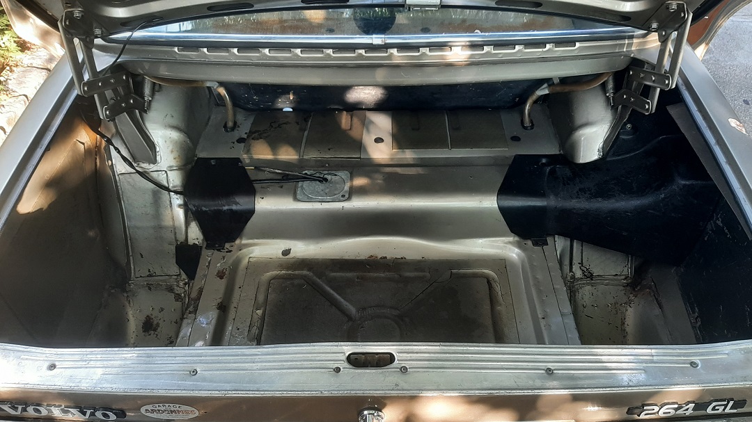

Gruntowne czyszczenie kontynuowałem od bagażnika - podniosłem plastiki, wymyłem całą podłogę i boki, umyłem uszczelki klapy bagażnika (jak na tyle lat są w świetnym stanie), umyłem klapę bagażnika od spodu a na końcu wszystkie rynienki bagażnika doszorowałem z grubej, ciemnej warstwy brudu. Wyglądało fajnie - bo po 2 miesiącach od tego czyszczenia stojąc pod drzewem wóz nałapał igieł, liści i innego dziadostwa po raz kolejny... Ale tak źle jak było po tylu latach postoju nie jest. Przy okazji nie dziwię się iż zmieniono design otworu bagażnika.

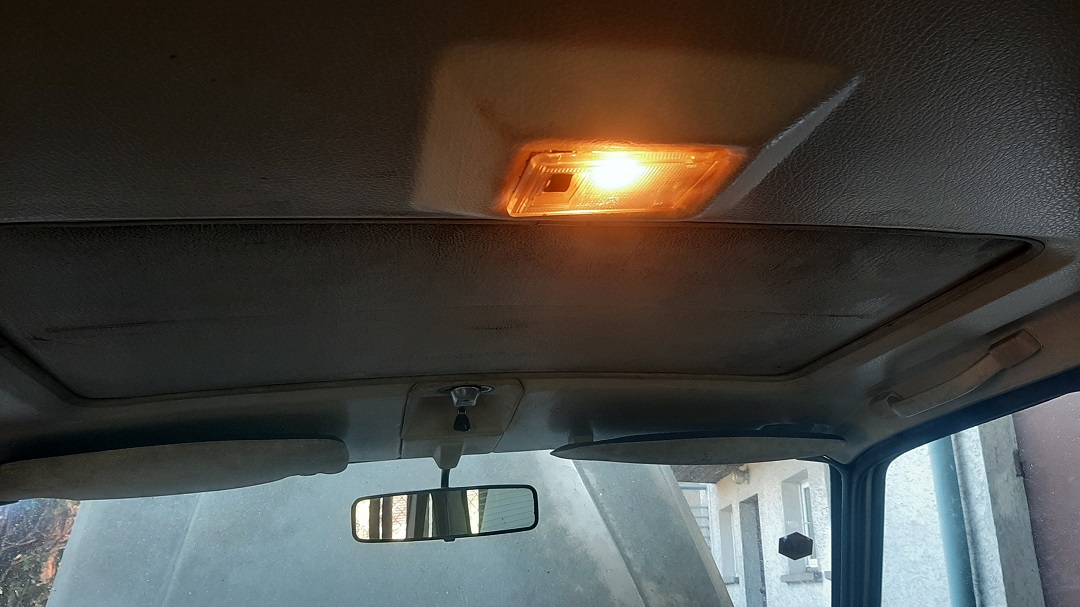

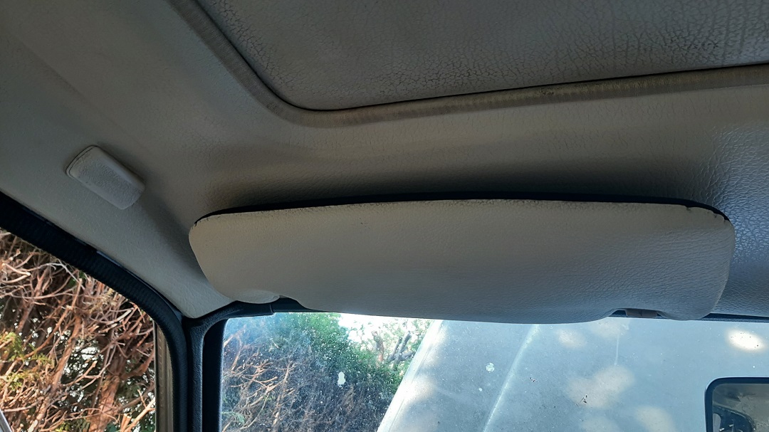

Już pierwsze szorowanie dało spore efekty :mrgreen:

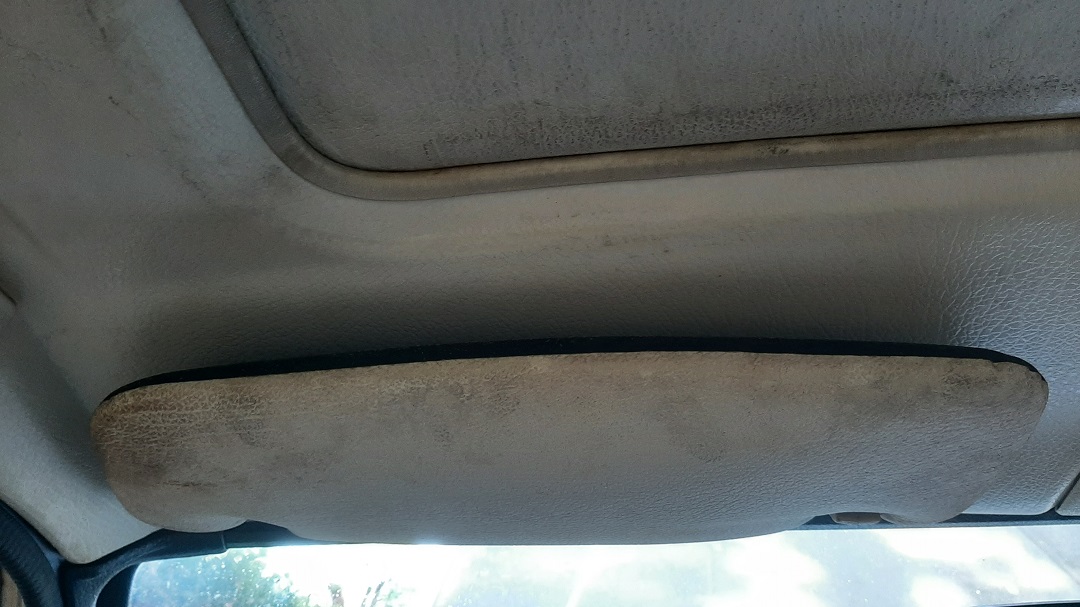

Od zdjęć myłem sufit jeszcze 2 razy, jest okej z pominięciem materiału na szyberdachu - ten dalej trzyma brud dosyć mocno...

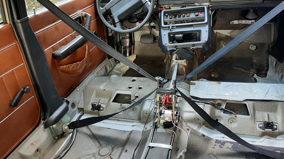

Gdy wóz był wstępnie umyty zająłem się lekką korozją pod fotelami przód - druciak, 2 warstwy epoksydu i lecimy dalej ;)
Na zdjęciu widać położony już epoksyd oraz wyprane pasy. Z jakiegoś powodu lewy tył cały czas się blokuje. A rozebrałem wszystkie, w żadnym problemu nie było. Ba! Nawet zauważyłem że założyć je na samochód trzeba lekko rozwinięte ze względu na blokadę jaka się dzieje przy ich zwinięciu do oporu.
Zdemontowałem także cały ręczny oraz mocowanie zapięć pasów i wyszorowałem.

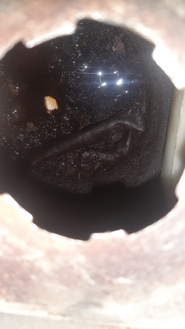

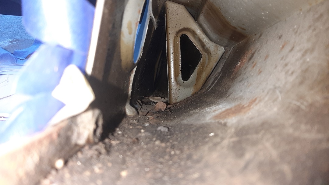

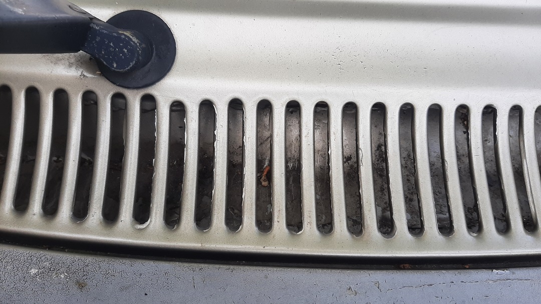

Skoro wszystko było rozebrane nadszedł czas na czyszczenie odpływów. Korzystając z odkurzacza, penset, drucików godzinę wyciągałem liście, mech, igliwie z podszybia. Było nabite po sam czubek na całej długości. I co? I super - jest całkowicie zdrowe! :lol:
Wąż z wodą w rękę i pełna moc! Z progów wyjechała tona piasku z drobinami listowia. Udrożniłem wszystkie odpływy i oceniłem progi. Prócz dziury na końcu prawego i mikro dziurki lewego jest twardo i zdrowo! :)

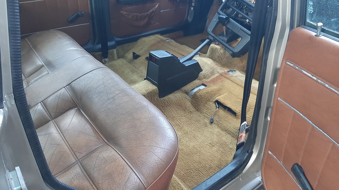

Maty wygłuszające potrzebowały czasu by wyschnąć więc do elementów pranych dodałem oba dywany. O dziwo dywany chyba najszybciej straciły swąd zapuszczonego wozu: tani płyn do dywanów z oszołoma i szczotka na wiertarce zrobiły robotę.
Po wysuszeniu całość zaczęła wracać na miejsce. Pozostało doczyścić oparcie kanapy tył, siedzisko wstępnie wyczyszczone. A przednie fotele? Nie wiem. Ciężko je regenerować by wsadzić do wozu który jeszcze długo nie pojeździ... :roll:

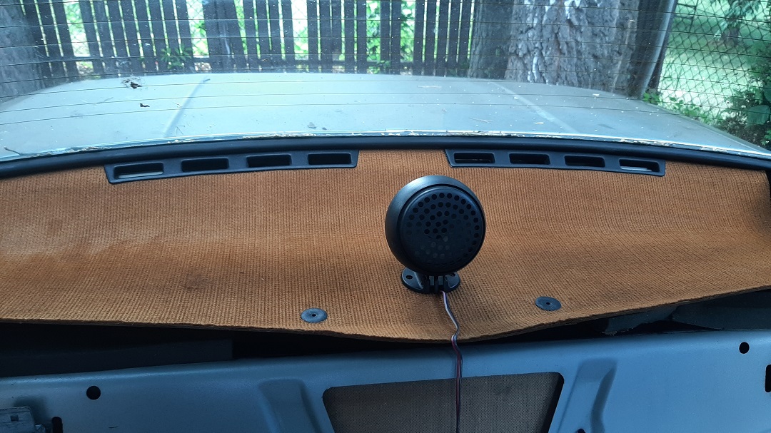

Z ciekawostek: Grunding siedzący w samochodzie ożył. Przy rozbiórce udało ruszyć się gałkami, rozebrać radio. Niestety typowo układy są uszkodzone i próby naprawy na ślepo bez schematu są bezsensowne więc stacji radiowych nie posłucham ale... ale kabelek do telefonu można zarobić, oświetlenie działa. Byle było wystarczy! ;) Wewnątrz pieczątki wskazujące na produkcję w 1969 :twisted:

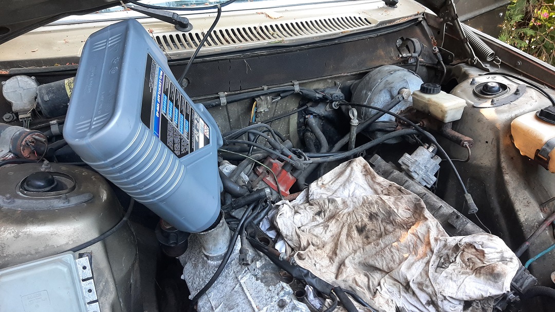

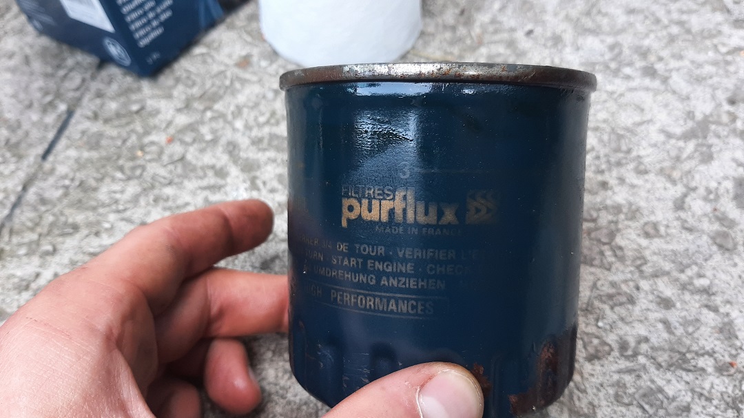

Zlany został wątpliwej jakości olej oraz zmieniony filtr oleju na olej 10W40 po przebiegu 200km w D16 oraz nowiutki filtr oleju Bosch :lol: Lekko użyty olej za 30L starego paliwa? Brzmi jak dobry deal ;)

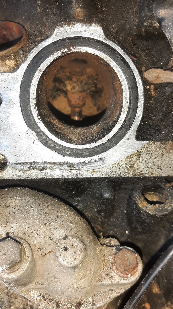

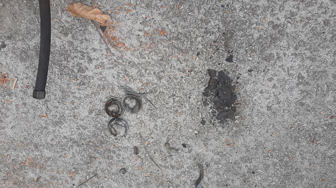

Doszło też do prób odpalenia z plaka ale nic z tego nie wyszło. Z odwrotną klapą K-Jet jest to chyba ciężki temat a w tym przypadku jak się okazało przy dalszej rozbiórce niemożliwe...

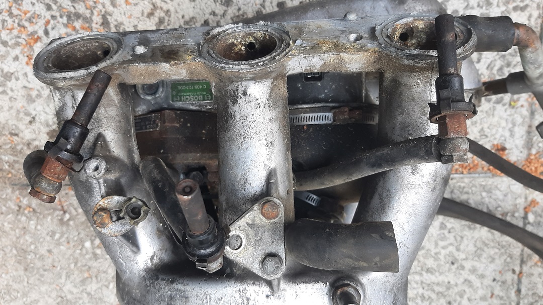

Dolot zatkany nagarem który wypadał po zdjęciu kolektora, chyba było na bardzo bogato. Sylikon który był widoczny już z zewnątrz uroczo zawinięty w doloty - ktoś nie szczędził...
Rozwiązał się też temat "skrzypienia" - już nie skrzypi a powodem była korozja na jednym z zaworów. Już się sam oczyścił przy kręceniu :lol:

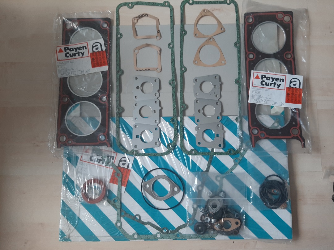

W Szwecji udało się zakupić tani zestaw uszczelek (około 250zł z przesyłką) podczas gdy nowy zestaw Ajusa to około 700zł! Od początku miało być budżetowo - kupić tani komplet na wzór i dobrać na jego podstawie oringi, podkładki na wzór a z uszczelek mieć wzór na docięcie z materiału.
Niestety oba UPG mają lekkie ugięcia... Ale je da się kupić osobno po 130zł/szt. :shock:

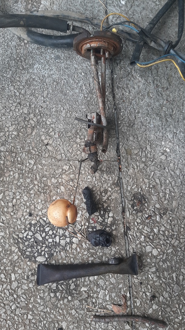

W kwestii układu paliwowego zdemontowałem niewłaściwą pompę 3,5 bar z redblocka która uległa ztarciu obudowy przy jakimś holu. Zabrałem się też za "zapsutą" oryginalną pompę/ Chwila rozbierania, czyszczenia... DZIAŁA! 46 letnia pompa od K-Jeta działa jak nowa 8-)
Mając sprawną pompę zakupiłem nowe izolatory do wieszaka na bak.
W kwestii wkładu do baku:
- okazało się że w tym roczniku mogły być 3 typy baku oraz 3 typy wkładów :)
- bak który mam jest na mniejszą średnicę, nie ma pierścienia jak w 99% serii 200 a cały wkład się obraca i wyciąga
- wkład w mojej sztuce ma wstępną pompę i filtr paliwa na pompce.
Wyszarpałem więc wkład jednak na wstępie myślałem że mam wersję bez...
A jednak nie ;)
Plan na to jest prosty. Wkład rozebrałem na części, oddam na piasek i ocynk. W kwestii baku oddam gdy będą fundusze na regenerację.
