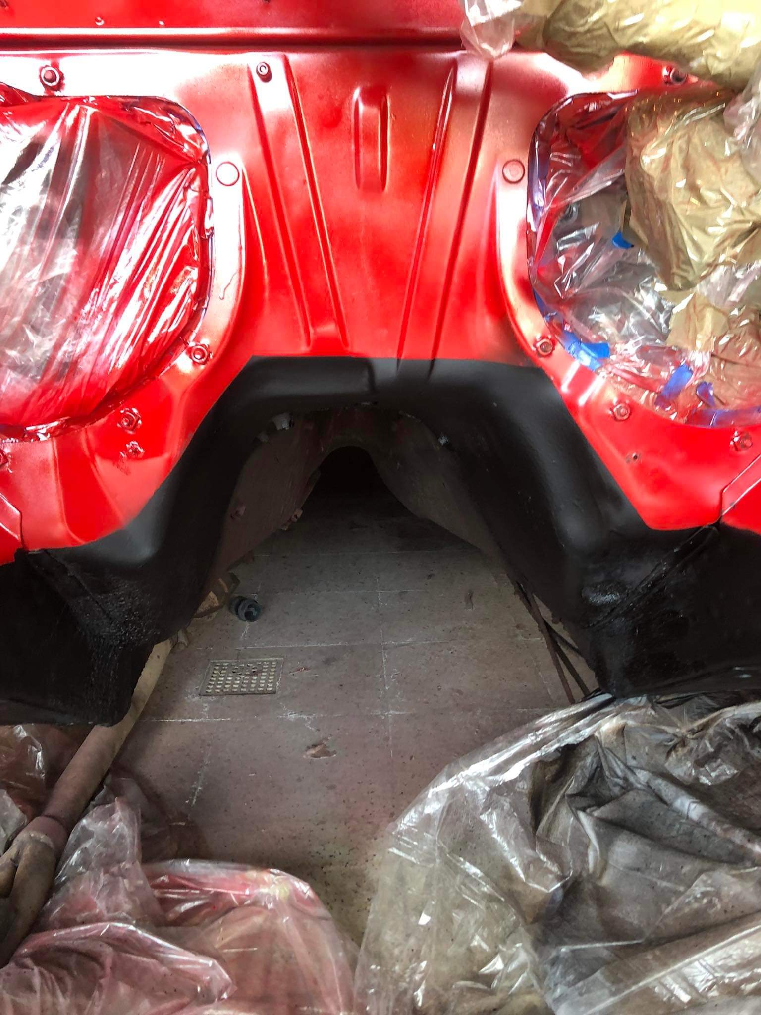

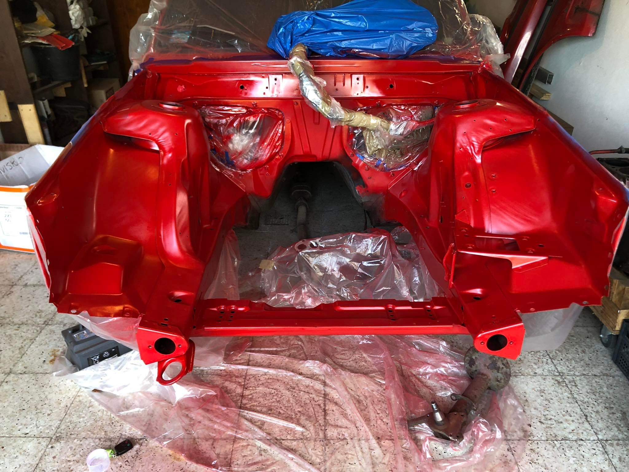

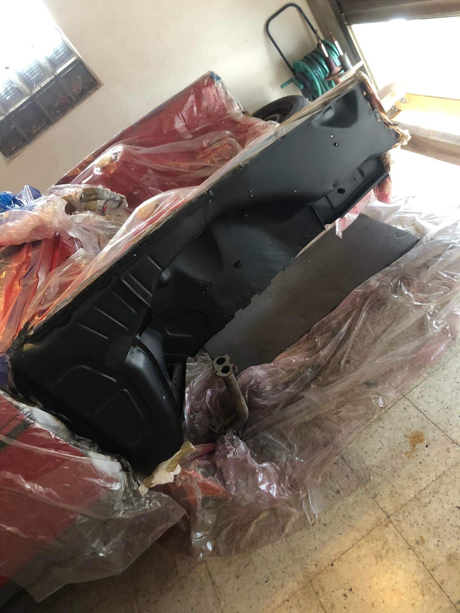

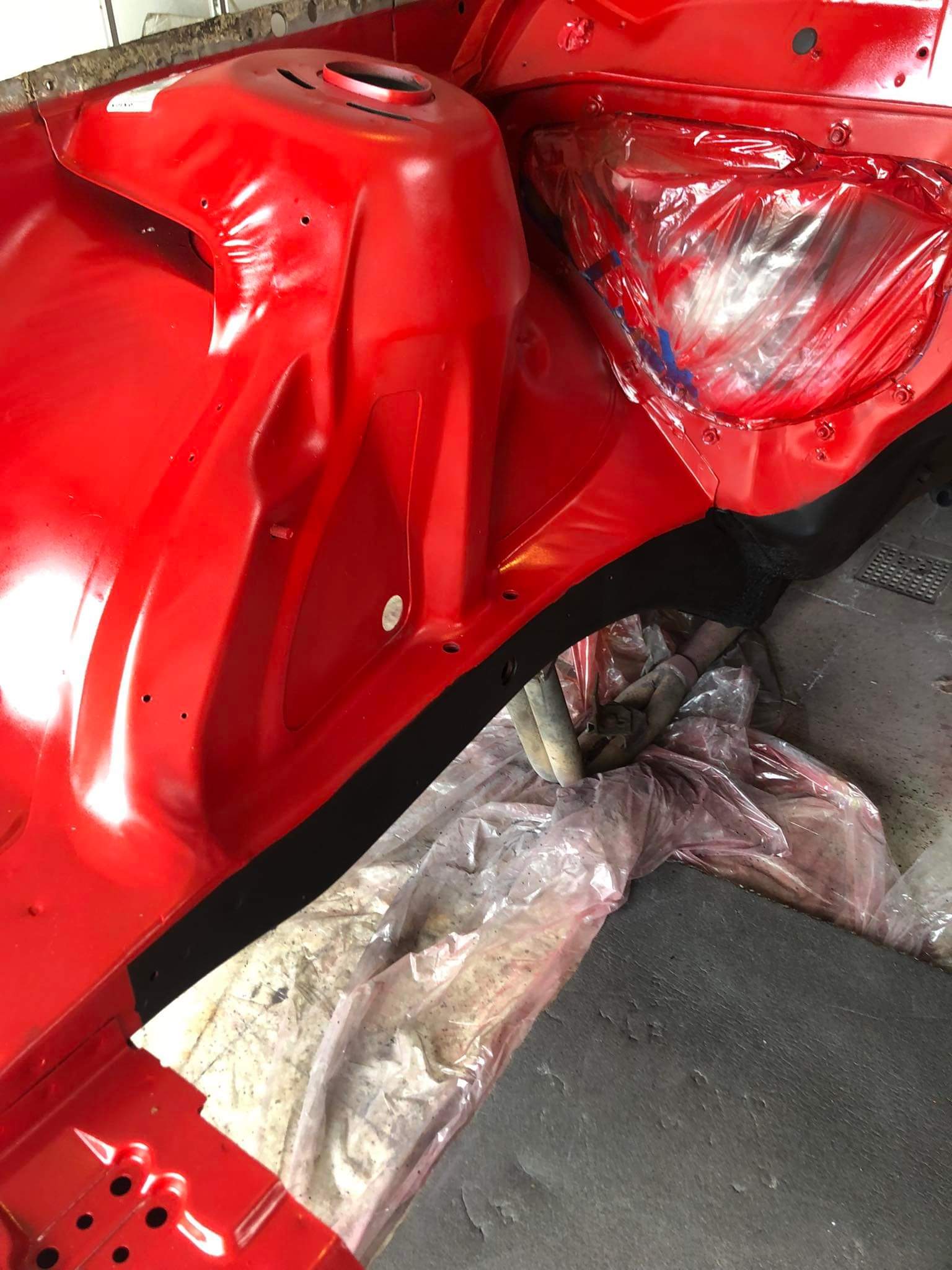

Powolutku wszystko zaczyna mieć ręce i nogi:
- komora silnika polakierowana
- fartuchy oraz tunel w epoksydzie rosch oraz dinitrol-u 4941 :D
- dolna część pasa przedniego oczyszczona z rdzy druciakiem, w podkładzie oraz lakierze (okulary i góra w dobrym stanie)
- zakupiona para lepszych zwrotnic (leżakowane od 6/7 lat kiedy zostały zakupione od @endriugto :D )
- zmieniony amortyzator klapy (właściciel kupił dwa i zmienił 1 :?: )
- przykręcony fotel kierowcy

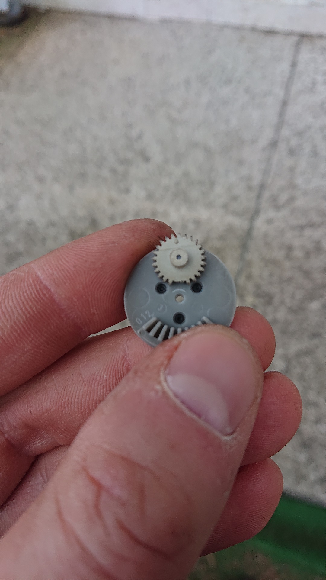

- zdiagnozowany licznik, klasyka :lol:
- planowanie głowicy
Na ten moment przygotowujemy elementy zawieszenia by wóz stanął na 4 kołach, zamówić trzeba trochę elementów, rozbroić zwrotnicę, zacząć montować wiązki, zbiorniczki i inne drobiazgi dookoła komory :D
PS: tak, malowane i zabezpieczane z szpreju, zapewne zaraz będą w tym kierunku pstryczki. Odpowiadając: ma być budżetowo 8-)

Ze szpreju, czy nie ze szpreju - w moim monitorze ta czerwień w komorze silnika jest po prostu obłędna!

Czy ja wiem. My musieliśmy to zrobić gdyż wóz przyjechał w centki bez konserwacji z przodu :D Od strony technicznej wóz doprowadzasz do stanu fabrycznego odświeżając każdy drobiazg, my natomiast silnik planujemy składać po kosztach - prawdopodobnie planowanie, UPG, czujniki, nowa odma i kilka uszczelek i tyle. Jeśli odpali i będzie działał jak powinien ustalimy czy warto go lepiej ogarniać ;)
