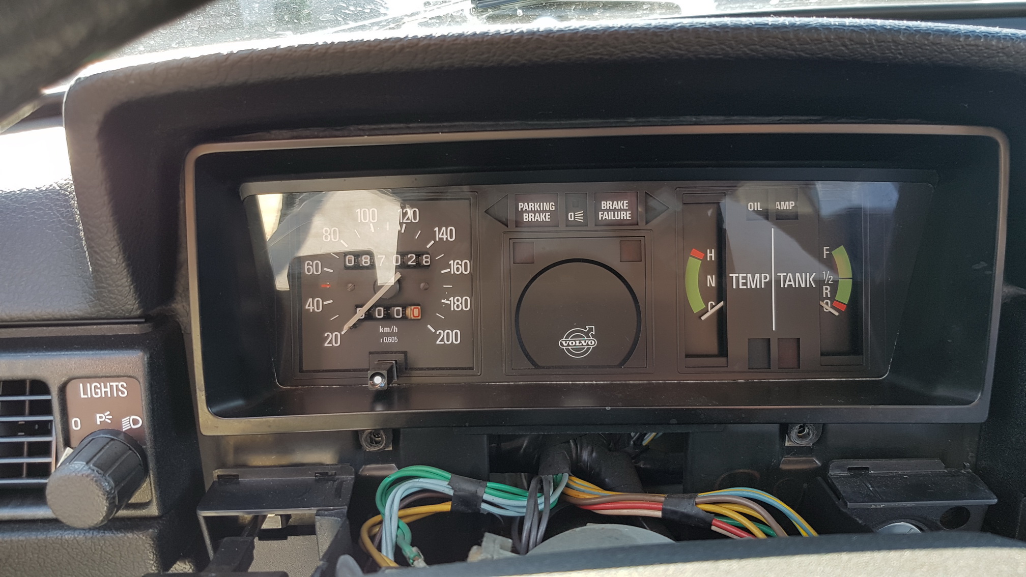

Drugie pytanie jak wyciągnąć licznik, odkręciłem dwie śruby i dalej nie mam pomysłu?

U góry blokują dwie blaszki. Od dołu idzie łapę wsunąć. Wymacać nacisnąć i wyciągnąć. Uważaj aby tych małych, dwóch uszek od śrub które odkręciłem nie złamać. Wymacaj paluchami czy ta taśma niebieska nie jest pofalowana bo inaczej przy wyciąganiu może blokować i ją połamiesz.

Robł ktoś korektę licznika do przodu we własnym zakresie czy trzeba się udać do magika od cofania liczników? Licznik stanął na 87tyś i pasuje u dodać kilka km?

Bałuch 79 pisze: Robł ktoś korektę licznika do przodu we własnym zakresie czy trzeba się udać do magika od cofania liczników? Licznik stanął na 87tyś i pasuje u dodać kilka km?
Nigdy nie robiłem ale podobno wiertarka załatwia sprawę.
