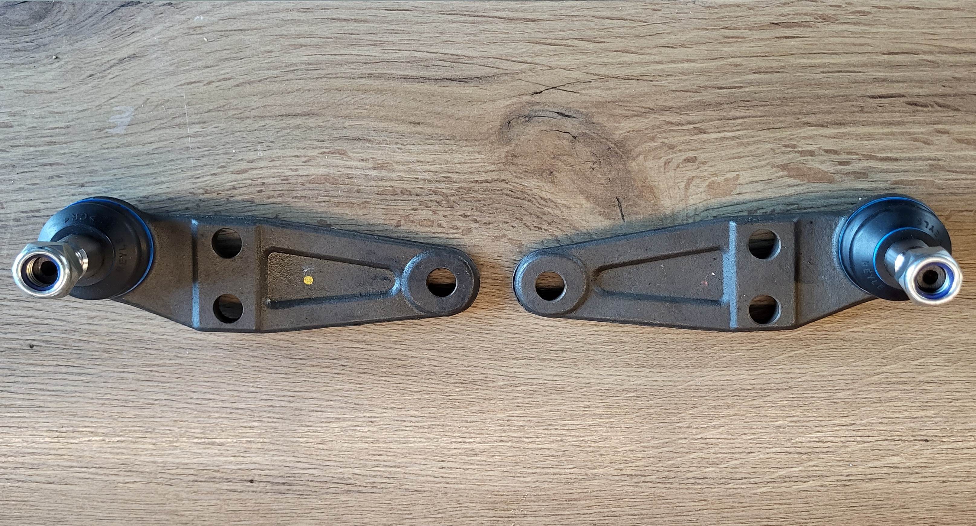

Udało się zabrać za zakładanie wspomagania. Mały problem się pojawił. Jak mają być założone sworznie, który to lewy a który prawy? W necie rożnie pokazują. Nr na sworzniach brak.
Edit: Dobra sam sobie odpowiedziałem.

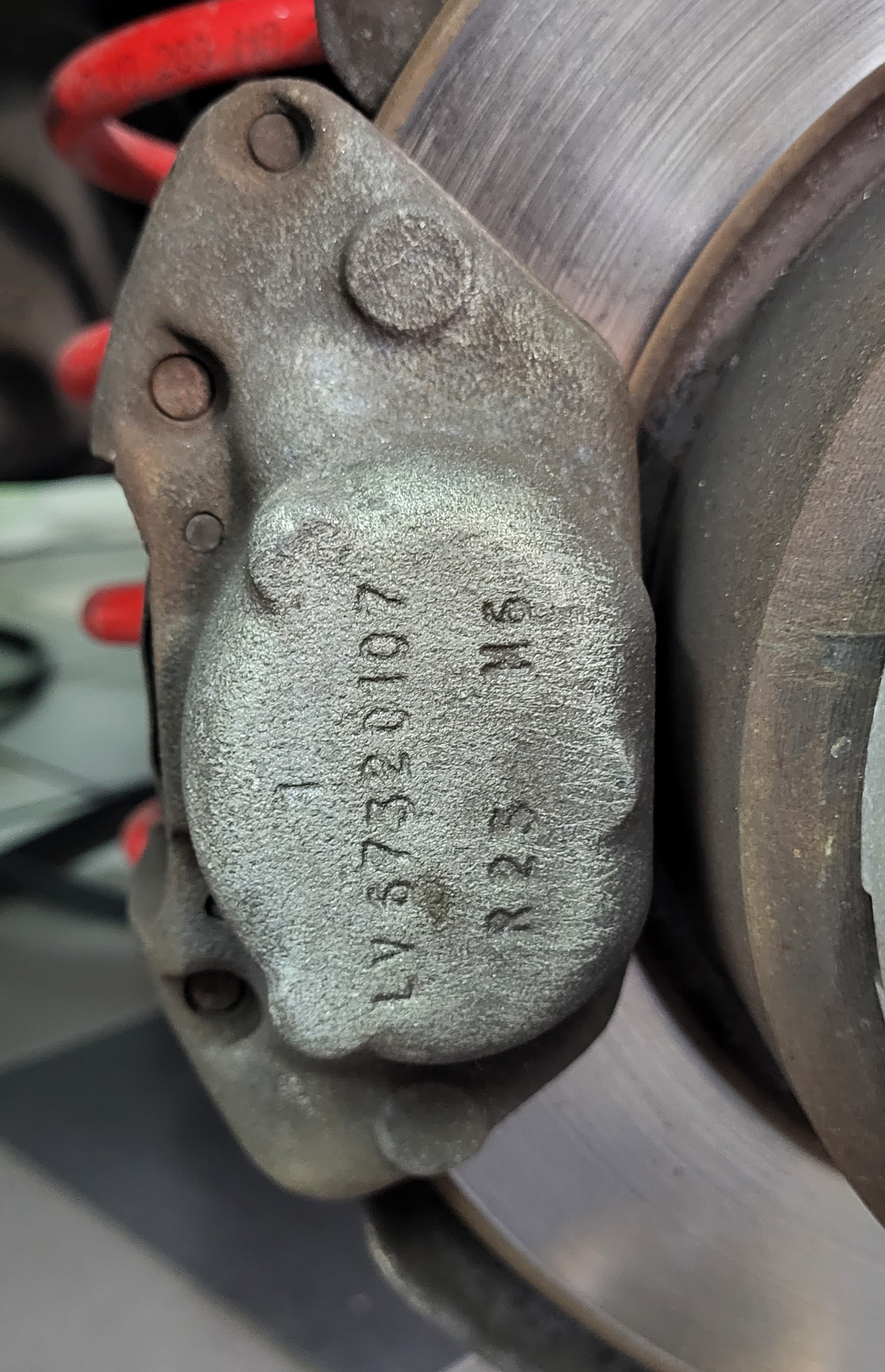

Biorę się za hamulce. To jest ATE czy Girling? Jakie klocki polecacie kupić?

Daj więcej zdjęć bo od boku (by było widać systemy montażowe, tył zacisków i przekrój tarczy) ciężko potwierdzić na 100%

Rozróżnisz je po mocowaniach jak tutaj na zdjęciu
Re: Volvo 244 DL 1978
: 04 września 2023, 23:37
autor: Maciek4530
Adam_RWD pisze:Rozróżnisz je po mocowaniach jak tutaj na zdjęciu
No nie do końca - są Girlingi z blaszkami :D Dlatego najlepiej jednak po zaciskach
