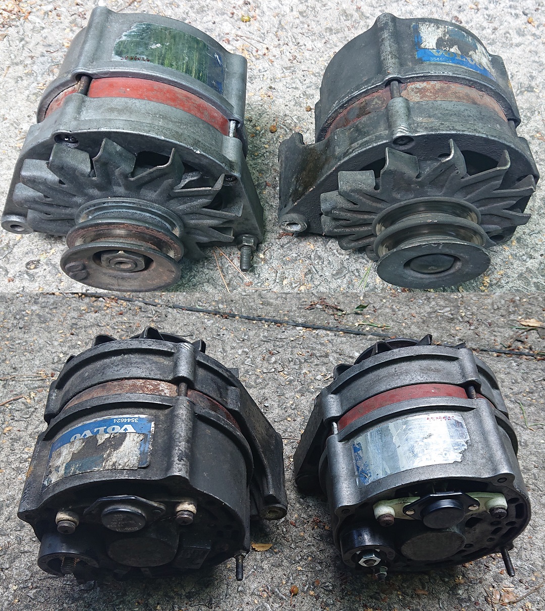

W ciągu tygodnia zawiozłem zapasowy alternator do Krakowskiego Auto-Wirnik gdzie została wykonana regeneracja (zmiana łożysk, zmiana regulatora na nowy oraz ogólna inspekcja) - koszt to 100zł robocizna, 63zł części. Czy to wysoka cena? Nie mam pojęcia - podobno w Lublinie podobny serwis to 80zł :?
Korzystając z dostępu do nowej miejscówki po drugiej stronie miasta wrzuciłem do wozu alternator, nowe paski - to dalej nie to... Chociaż pewne dźwięki zniknęły a naprawy te nie pójdą na marne. Patrząc na to co wyciągnąłem prawdopodobnie alternator siedział w samochodzie od nowości (wszystko pokryte warstwą brudu jak w całej reszcie komory, regulator Bosch z 0,5mm szczotek - sama końcówka)

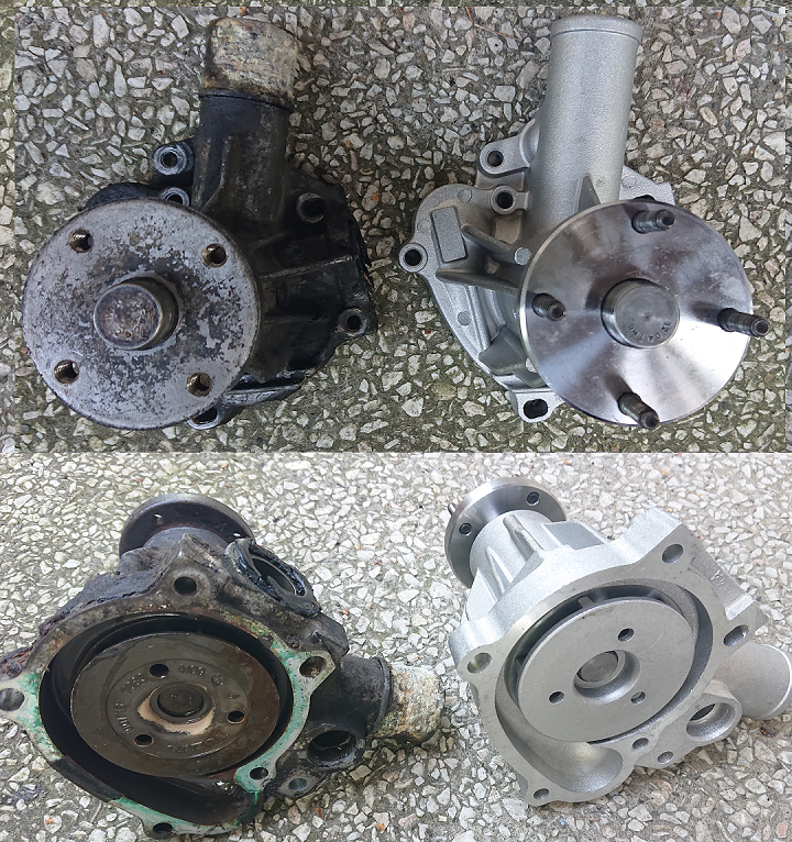

Kolejnym świszczącym elementem z tamtej okolicy musiała być wiec pompa wody! Jako iż praca ta wymaga spuszczenia płynu z układu postanowiłem wsadzić także kupiony w zimie termostat 92*C. Paczka dotarła, znów przecisnąłem się przez Kraków i ubrudziłem łapy :evil:
Po zdjęciu wszystkiego zaobserwowałem 3 rzeczy.
- gruba warstwa kamienia na króćcach z pompy i kolanka "termostatu" - do tego stopnia iż wyrównały ich powierzchnię na płasko 8-)
- pompa wody chodziła bardzo luźno (obrót) jednak nie posiadała większego luzu - na obudowie wybite "Volvo" a uszczelka w kolorze zielonym wżarta w blok... Czyżby kolejny element zmieniony po 30 latach? :?:
Tożsama obserwacja wystąpiła w przypadku termostatu, pełno kamienia, szlamu i znakowanie Volvo.
Wszystko co się dało doczyszczone, kamień odskrobany a elementy zmienione na nowe! Paski wrzucone na miejsce, wszystko dokręcone - pompa mieli wodę, wycieków brak - ale "świst" dalej mi towarzyszy...

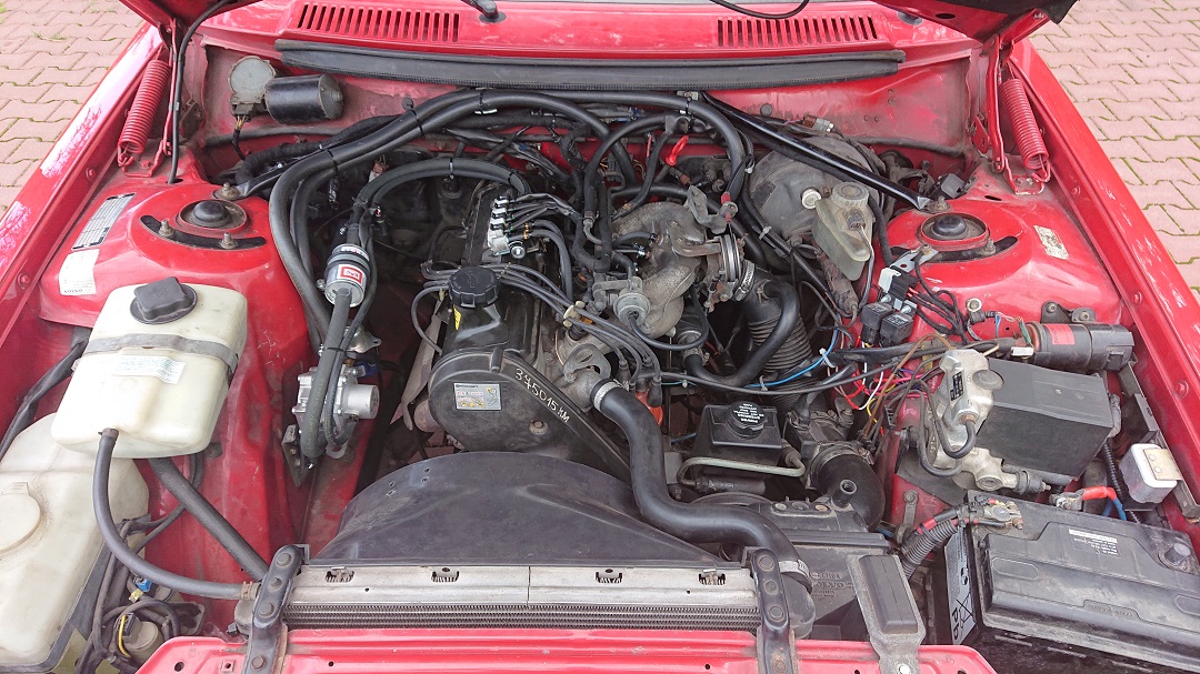

Tyle obserwacji, tyle zmian a jego lokalizacja przeniosła się nad kolektor dolotowy...

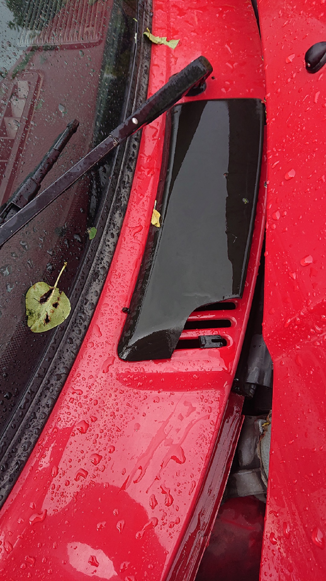

W związku z opadami ofiarą padł jeden ze snowcapów... Oryginału bym nie odżałował :?
Na szczęście prócz kilku drobnych i niezbyt zauważalnych wgniotek wóz dzielnie wytrwał gradobicie - wizyta na położenie nowego LPG już za kilka dni!

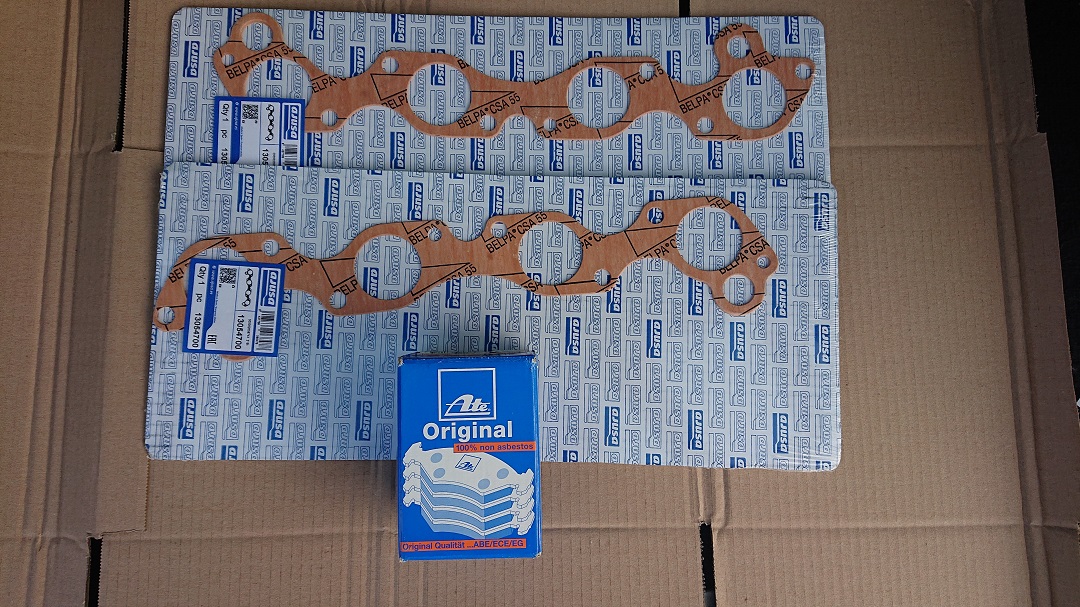

Plan jawił się bardzo prosto - zmawiam części potrzebne do montażu kolektora wydechowego na nowo, jako jedyny w całym układzie od filtra powietrza po koniec wydechu nie ma zmienionych uszczelek (najsłabsze ogniwo) oraz nakrętki M8x1,25 do montażu kolektorów - trzeba wszystko uszczelnić i poprawić przedmuchy.
W związku z oberwaną śrubą osłony o czym wspominałem w którymś z poprzednich wpisów zdecydowałem się na serwis w garażu do którego w najbliższym czasie mogę odstawiać swój wóz, zaprosiłem kolegę wraz z jego garażem narzędzi - plan był prosty:
- Zmiana uszczelek kolektora wydechowego

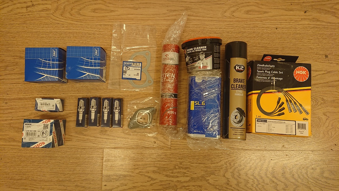

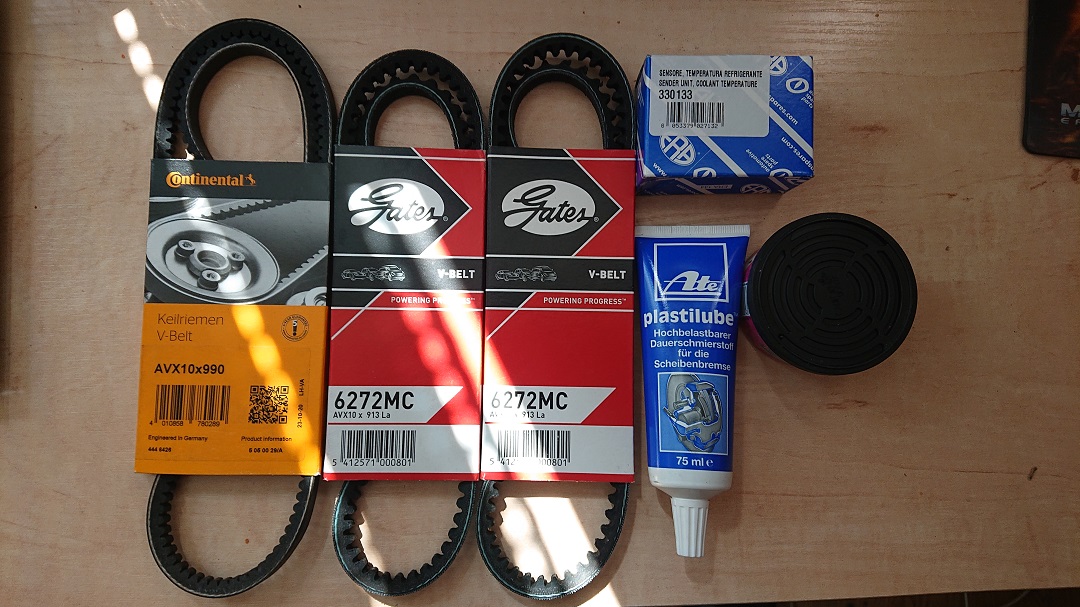

Na start wleciał zestaw elementów układu zapłonu wedle "przepisu" @saabauto czyli:
- Świece Denso W20EPR-U
- Kable zapłonowe NGK 2564 (RC-VL1301)
- Kopułka Bosch 1 235 522 056
- Palec Bosch 1 234 332 350

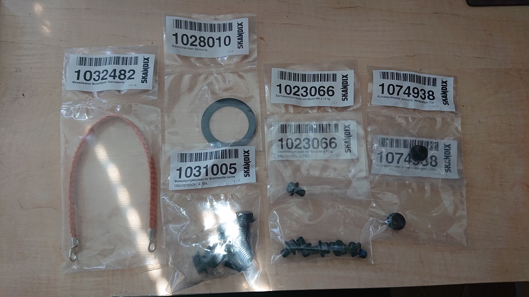

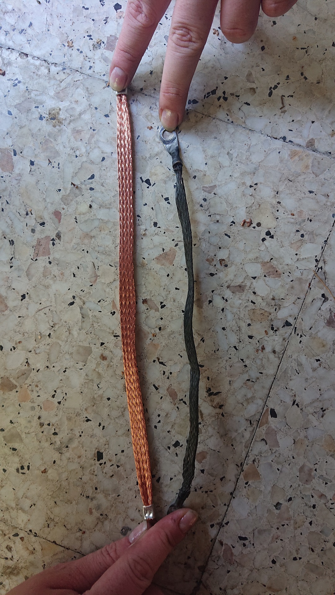

Dodatkowo wyposażyłem wóz w nowiutki pasek masy silnika oraz oryginalną uszczelkę korka oleju - stara była twarda.

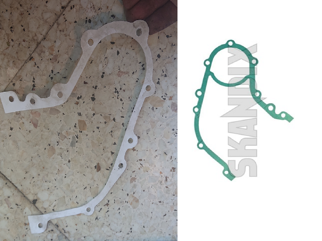

W związku z późniejszą godziną temat rozwiercania przenieśliśmy na dzień kolejny - co począć z czasem garażowym? Padło na zmianę uszczelniaczy rozrządu, uszczelki mam od zakupu #RED245 - mechanicy którzy wówczas zmieniali rozrząd stwierdzili że winna jest pompa wspomagania jednak przez 2 lata wóz wciąż tworzył nagar w tamtej okolicy. Rozrząd zrzucony, nie mylili się :? Jedynym winowajca problemów okazała się uszczelka osłony rozrządu której oczywiście nie posiadałem. Tak czy siak będąc w tym miejscu postanowiłem zmienić posiadane uszczelki dla zasady a brakującą zamienić na cieniutka warstwę reinza. Zmiany te doprowadziły że o 3 w nocy ledwo klucze trzymaliśmy w rękach - zakończenie tematu przenieśliśmy na kolejny dzień. Od rana udało nam się doczyścić osłonę i blok z resztek uszczelki - wkleić ją na reiznzu oraz dotrzeć do ustawiania rozrządu :D Problem pojawił się taki że wałek pośredni ani drgnął, szybkie forum i okazało się że ta ultra cieniutka uszczelka jest mega ważna a jej brak powoduje że wałek się blokuje... Z racji zaawansowanych godzin sobotnich i braku uszczelki na terenie Krakowa musieliśmy być troszkę kreatywni - poniżej nasze dzieło do oceny :lol:
Cytując klasyka, nie widać co było robione 8-)

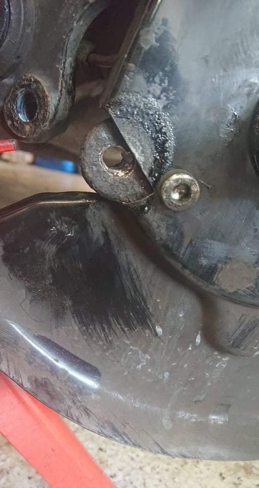

po złożeniu wszystkiego do kupy w końcu poszedł czas na łożyska oraz nieszczęsne śruby osłon. Niestety 3h walki spowodowały tylko rozwiercenie wszystkiego dookoła tylko nie pancernej śruby. Dwie śruby podmieniliśmy na oryginały, trzecia będzie dzwonić na wybojach na zawsze... Łożysko zmienione, wszystko dokręcone momentem - można przejść na 2 stronę i UKRĘCIĆ śrubę od zacisku... :shock:
Tak tak, udała nam się ta sztuka... Korzystając z kilku wierteł jakie nam pozostały zaczęliśmy rzeźbić w urwanej śrubie zacisku o twardości 10.9... Poddaliśmy się znów koło 3 w nocy mając już otwór na wylot i spalone każde wiertło które nadawało się do metalu. Od rana wróciliśmy do rzeźbienia, w ruch poszły piłki do metalu, pilniki oraz gwintownik. Finalnie po tysiącu uderzeń młotka i dłuta, długich minutach piłowania wyszarpaliśmy resztki śruby z zwrotnicy... Nikomu nie życzę takiej roboty :(
W trakcie prac lekko ucierpiała osłona - lakier siłą rzeczy się stopił, przypominam że pancerne śruby doprowadził by do urwania się i po tej stronie - wiec demontaż niemożliwy. Wyczerpani założyliśmy piastę z nowym łożyskiem, pozbieraliśmy warsztat i wróciliśmy do siebie aby odzyskać siły.

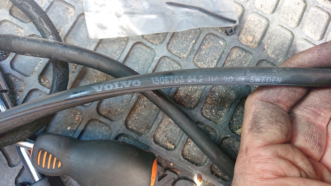

W między czasie chcąc poprawić stan "szczelności" silnika wozu zdecydowałem się na zmiany podciśnień na sylikonowe firmy FMIC w czerni by nie rzucały się w oczy. Zmienione zostały podciśnienia od ekonomizera (poprzednie było OEM Volvo :D - po stronie silnika połowa przewodu już dawno odpadła), przewód od regulatora paliwa oraz zaślepienie wyjść bez pokrycia zatyczkami - wszystko to zakończone dodaniem drobnych obejm by nie było cienia szans na nieszczelność.

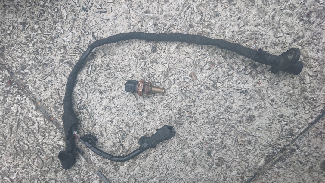

Dodatkowo mając elementy pod ręką zmieniłem czujnik temperatury cieczy do ECU, słynny IAT do którego dostęp jest bardzo marny. Klasycznie to co wyjąłem ma oznaczenia Bosch i nie wygląda na to by ktoś go kiedykolwiek podmieniał. Podobna sytuacja miała miejsce z czujnikiem położenia wału który już zaczął gubić izolacje po tym jak w trakcie serwisu "blacharskiego" został zaizolowany z racji na marny stan. Nie wiem na ile podmiana z 30-letniego oryginału na 30 letni nowy czujnik może pomóc ale chociaż człowiek czuje że nie trzyma dziadostwa w samochodzie :lol:

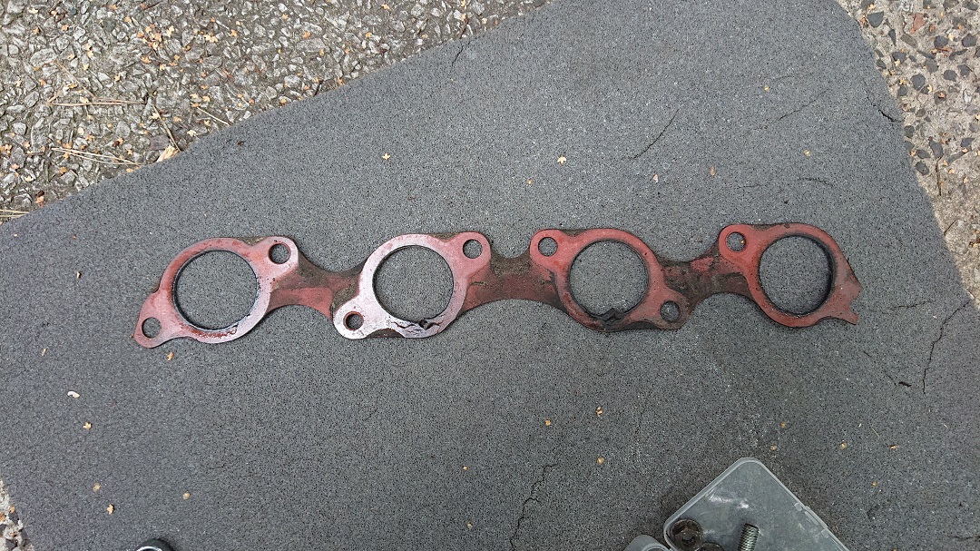

Z racji że typowo śruby kolektora po 30 latach są jedną masą ze szpilkami nie podjęliśmy ryzyka (2 nakrętki ruszyły, jedna zaczęła wychodzić ze szpilką) stwierdziłem że trzeba zrobić to jak należy więc domówiłem szpilki kolektora wydechowego oraz podkładki pod nakrętki aby wszystko poszło na świeżo wraz z uszczelnieniem wydechu na którymś łączeniu - mam nadzieję że w zakładzie wydechowym ogarną temat już raz na długi czas i temat ten zejdzie z tapety :D Liczę że uda się to zrobić przed zlotem.
