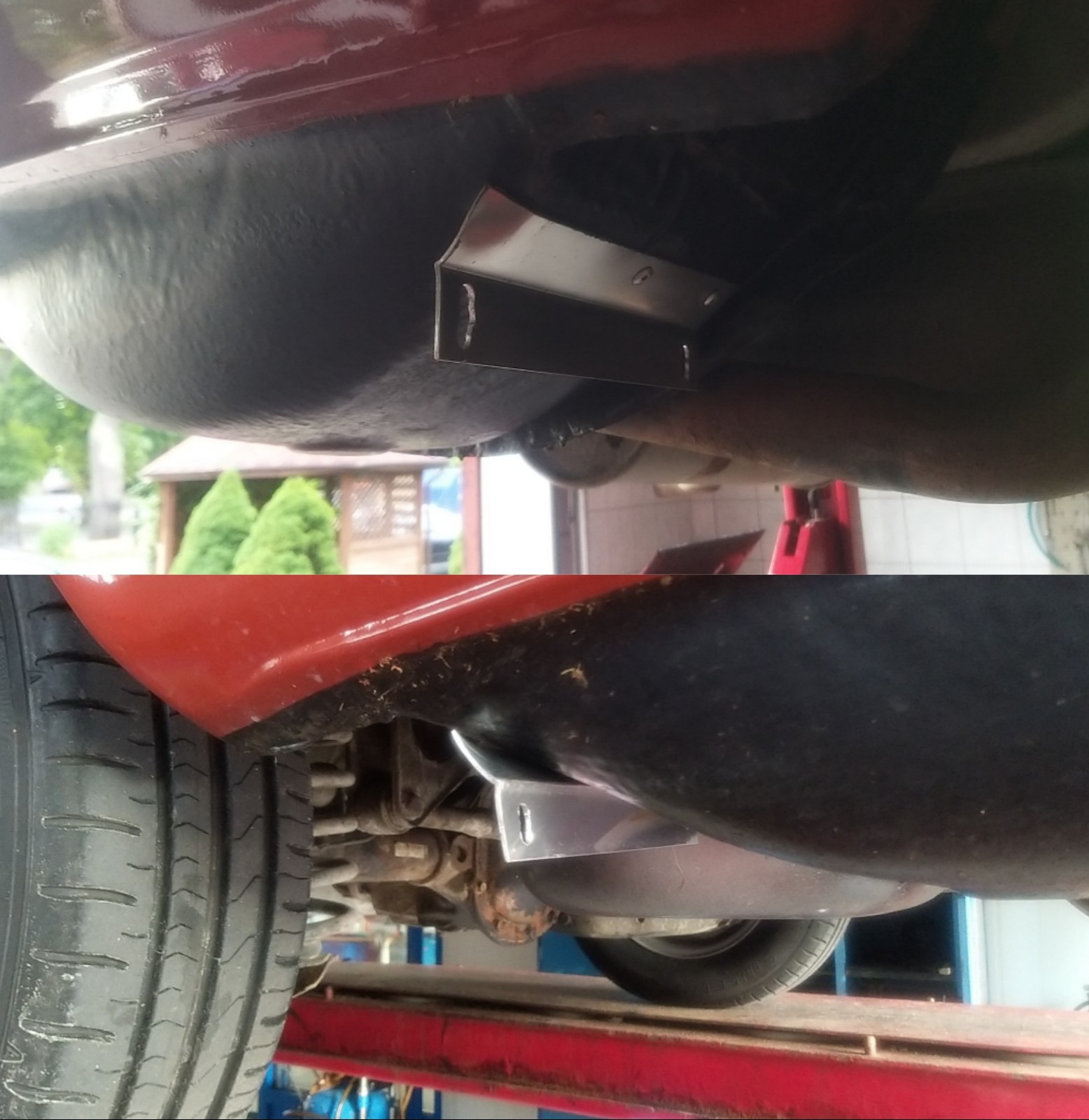

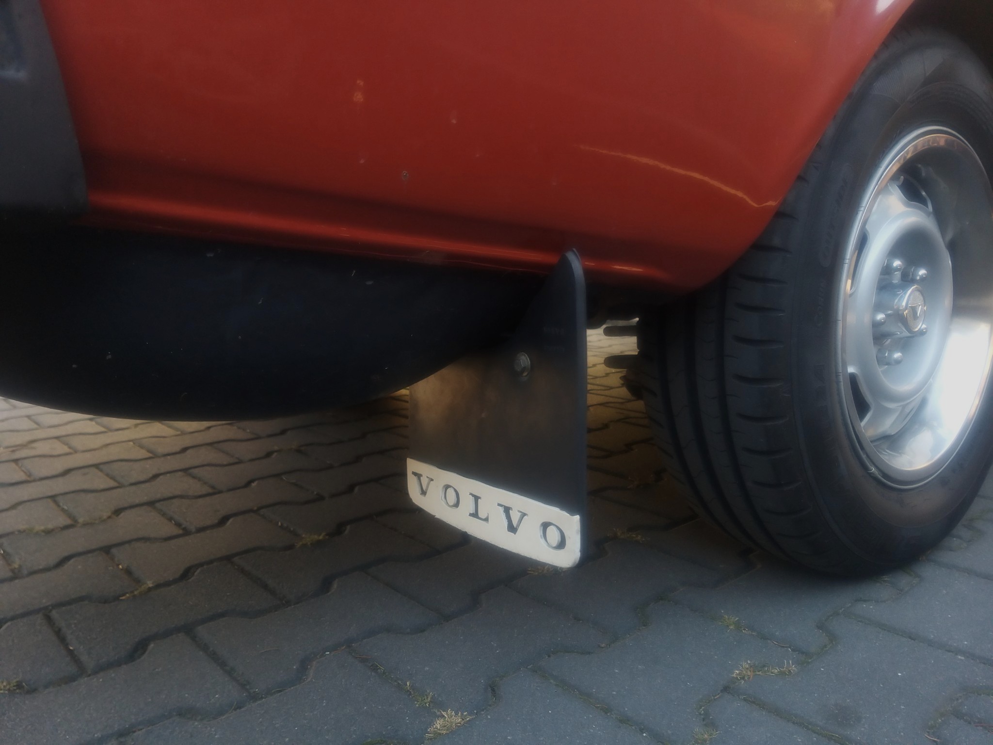

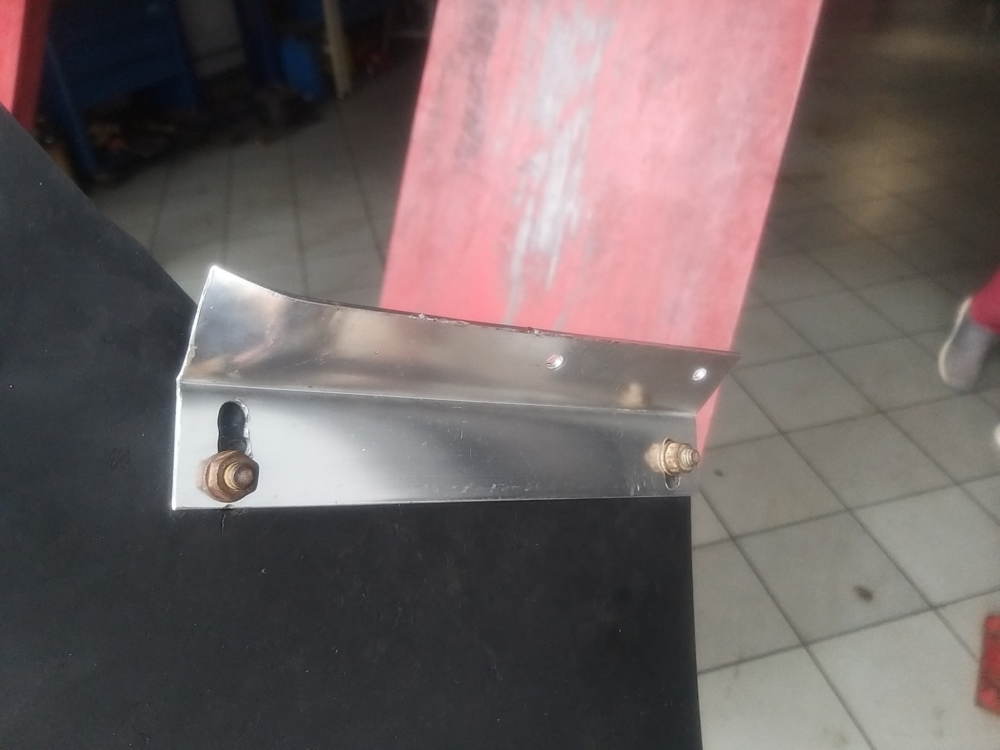

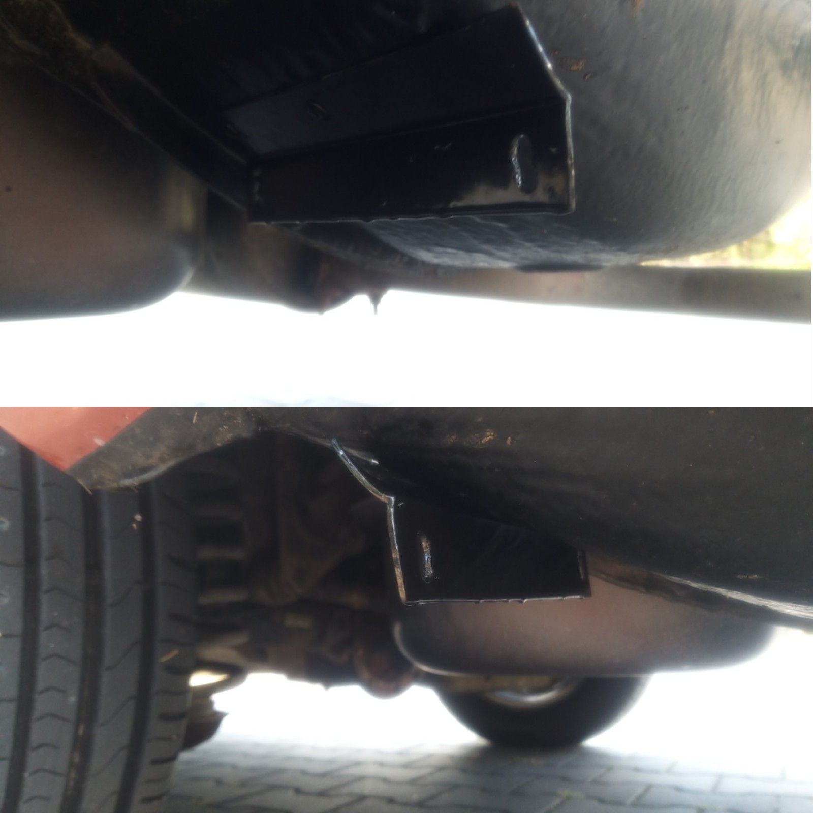

Wczoraj w końcu zabrałem się za mocowania na chlapacze. Kupiłem aluminiowy kątownik grubości 3mm, nadałem mu odpowiedni kształt oraz wywierciłem otwory. Mocowania zanitowałem do auta, uprzednio wypełniwszy otwory smarem do łańcuchów motocyklowych. Całość z zewnątrz pomalowałem, na nity wewnątrz wnęk napsikałem jeszcze smar.

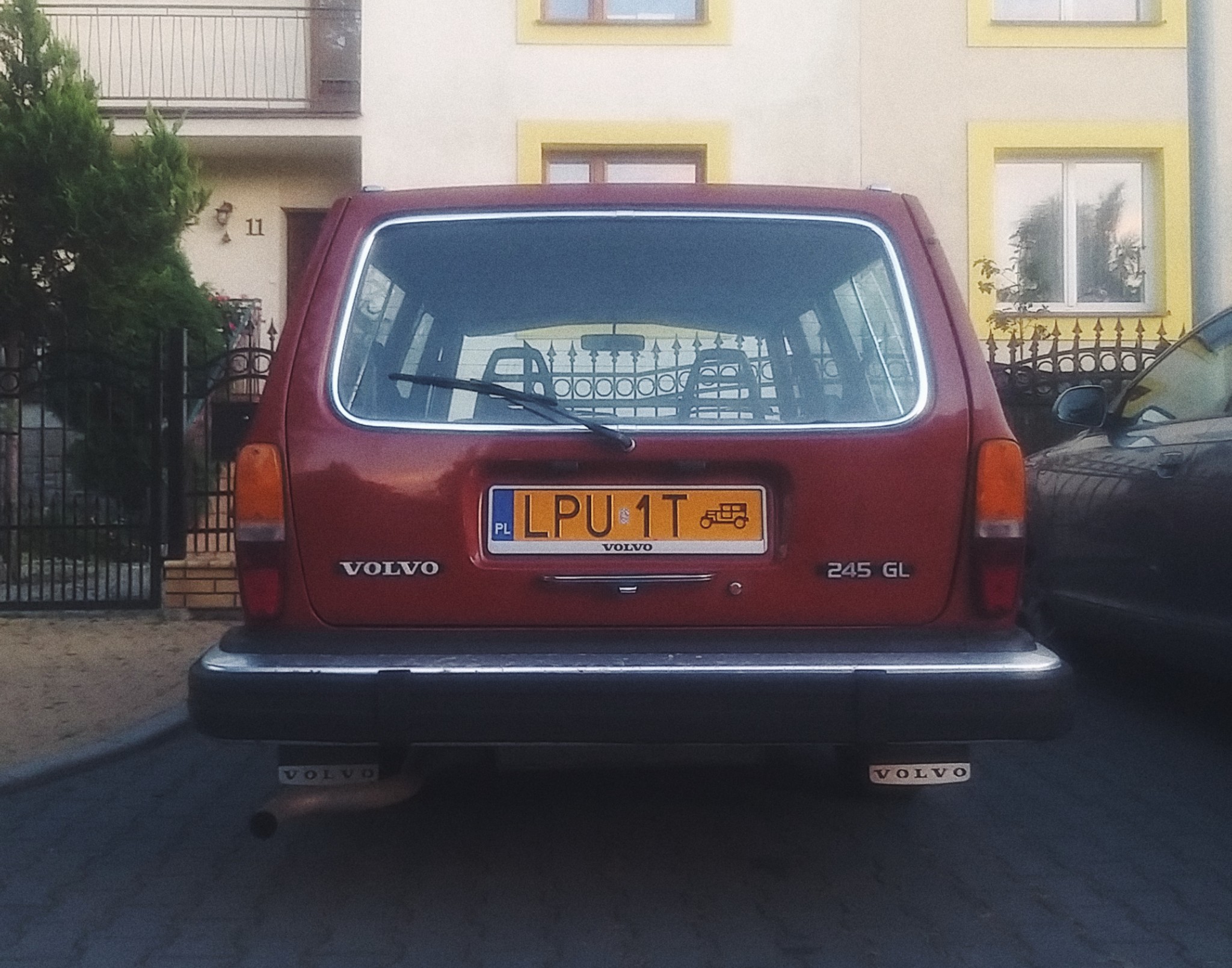

Zlot mnie zmotywował i dzisiaj udało mi się wyciągnąć trochę wgniotkę w miejscu emblematu 245 GL. Założyłem owy emblemat który udało mi się zdobyć przy pomocy Maćka od czerwonego kombi :) . Poprawiłem lampkę oświetlającą tablicę rejestracyjną która nie działała jak należy. Założyłem tapicerkę na klapę bagażnika.
