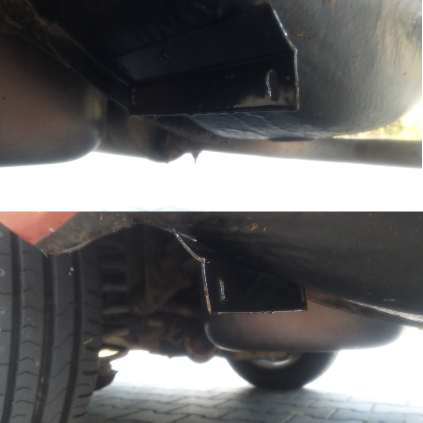

Wczoraj w końcu zabrałem się za mocowania na chlapacze. Kupiłem aluminiowy kątownik grubości 3mm, nadałem mu odpowiedni kształt oraz wywierciłem otwory. Mocowania zanitowałem do auta, uprzednio wypełniwszy otwory smarem do łańcuchów motocyklowych. Całość z zewnątrz pomalowałem, na nity wewnątrz wnęk napsikałem jeszcze smar.
