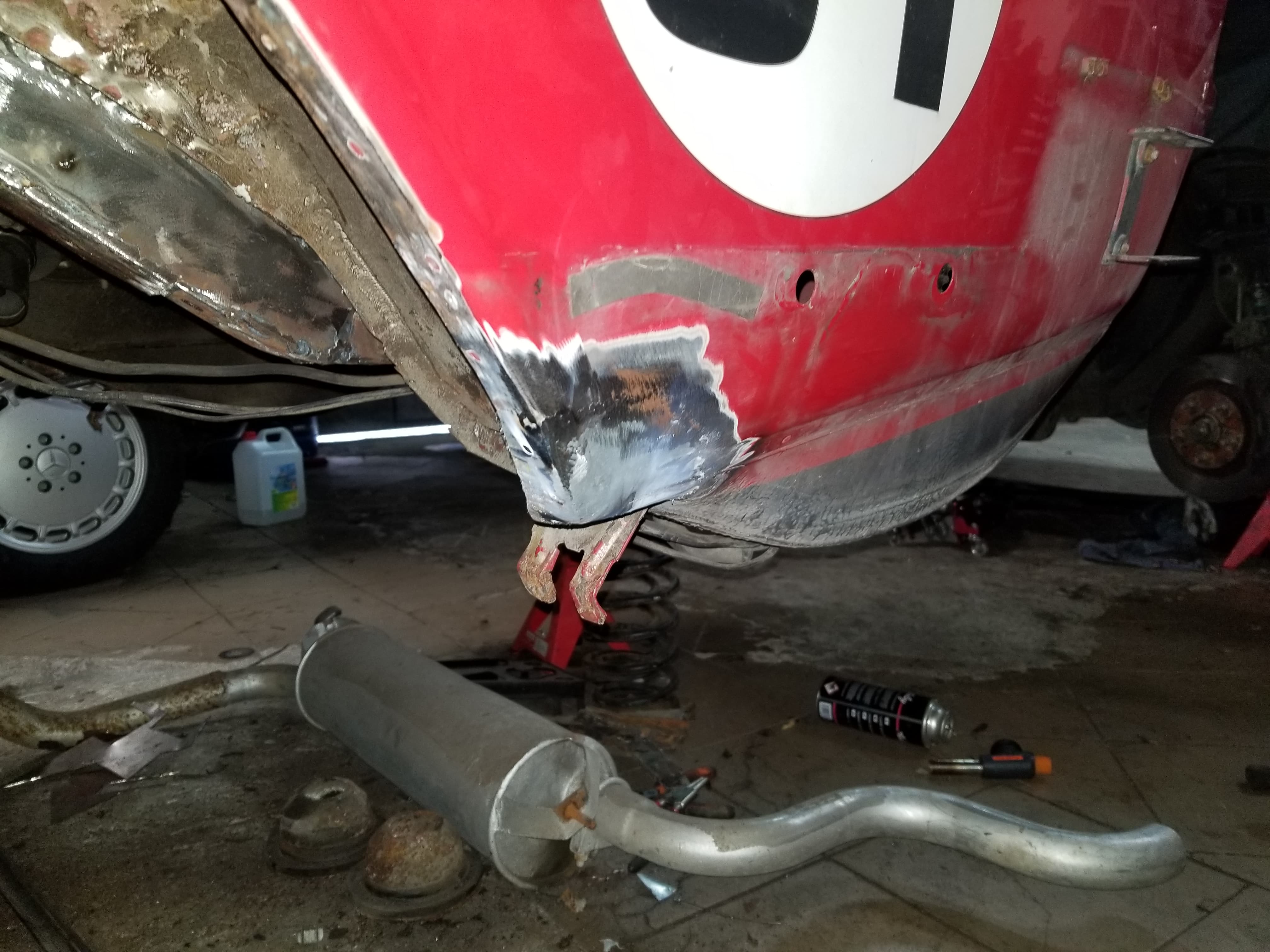

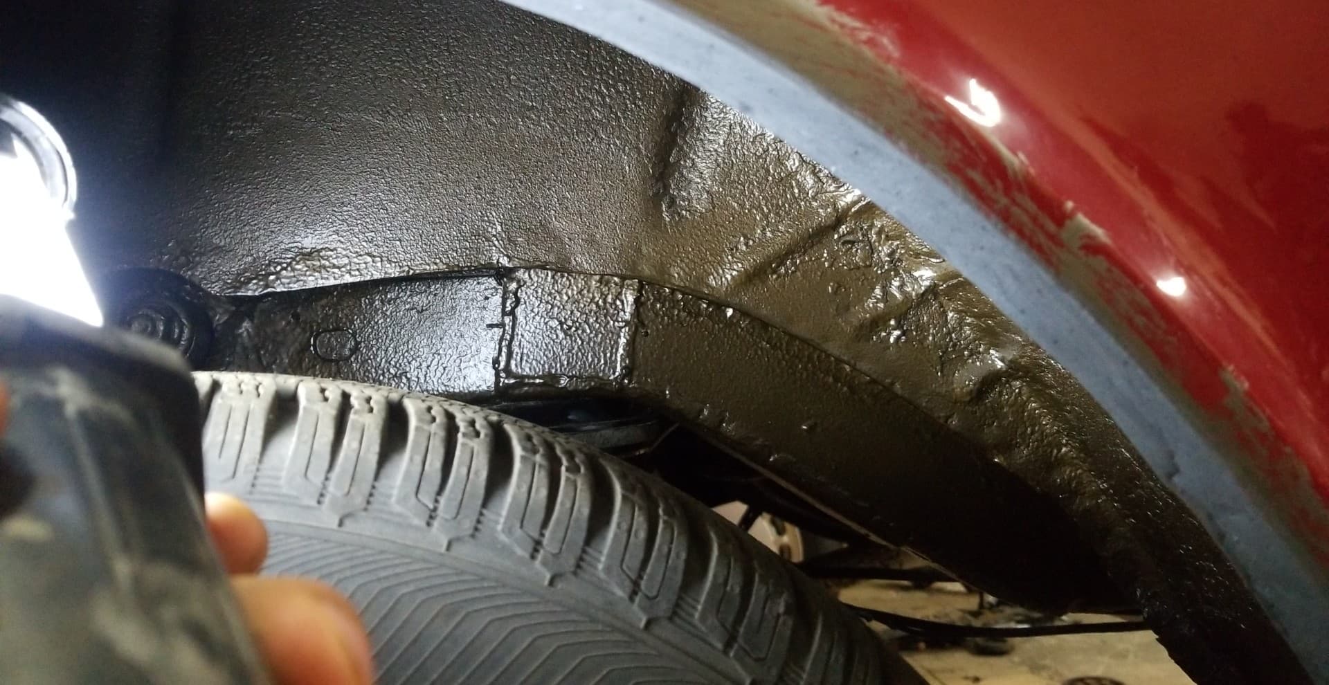

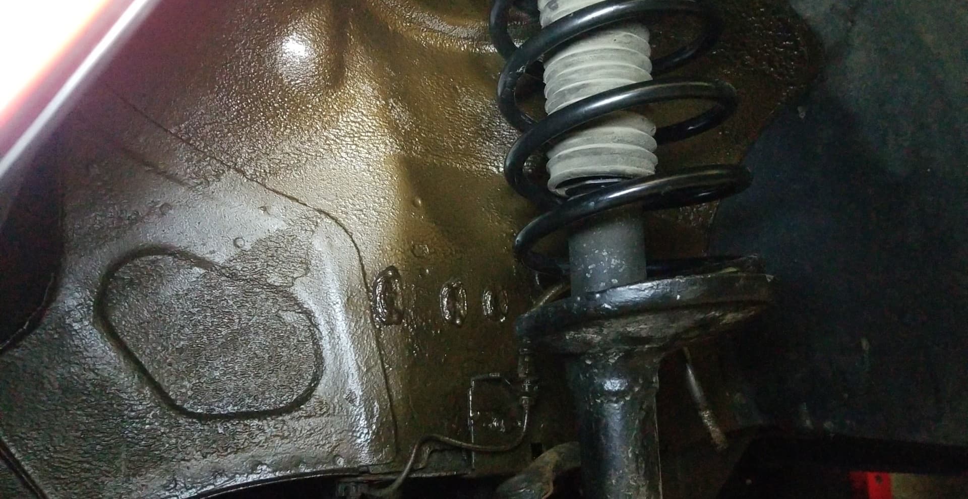

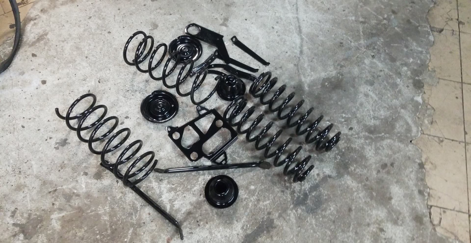

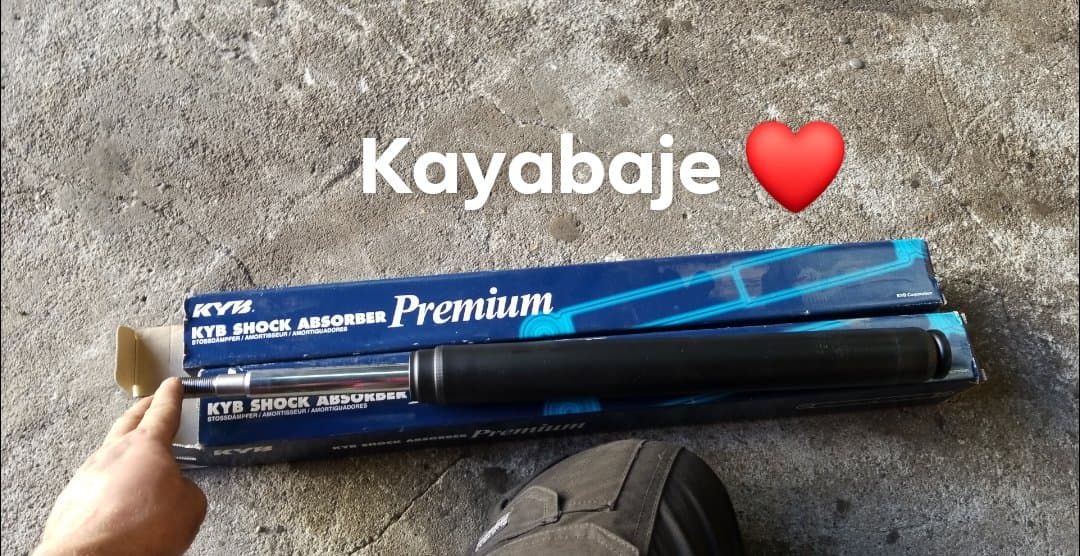

Wóz zakonserwowany w miejscach które tego wymagały (podłoga, nadkola P+T oraz progi na zewnątrz i wewnąrz + inne) - drobiazgi z zawieszenia wróciły z piasku i malowania (sprężyny z przodu obcięte o 1 zwój - są z Diesla), na przód wleciały nowe amortyzatory KYB, a na tył używki Sachs (kupione kiedyś za grosze - o znikomym przebiegu). Całość została założona na zakonserwowany samochód - ostatnim elementem są uszczelki miski oleju, uszczelniacz skrzyni oraz założenie całości na samochód - powinno się udać na dniach. Lakiernik podobno był i zobaczył co i jak jednak do teraz nie miał czasu zadzwonić (Jeśli nie nastąpi to do środy, zapewne sam wykonam telefon - muszę w końcu określić status na zlot...). Z zaległych rzeczy końcówka lewego błotnika wstawiona na miejsce :D
Aktualny stan wydatków to kwota 10764 zł... Tanie te 240 są... :|
PS: Lepsze zdjęcia spodu nastąpią przy poprawkach konserwy gdy wóz wróci na składanie gdy lakier będzie na swoim miejscu - aktualnie wszystko jest robione w biegu między nowym a starym warsztatem stąd braki w dokumentacji fotograficznej ;)

Pełnej konserwacji na razie nie planowałem, wymaga to demontażu większości samochodu i ogromnych nakładów pieniężnych a budżet już dawno przekroczyłem. Kiedyś na grupie fb Zygmunt pisał od ilu zaczyna się porządna konserwacja całego spodu - nie chce skłamać ale chyba 5 było na początku, a to tylko gdy nic nie wypadnie i nie będzie perturbacji po drodze. Co blacharz to metoda i sposób. Tutaj ufam człowiekowi, robił już kilku forumowiczom samochody, zajmuje się też wozami z lat 50/60/70 i jeszcze nie spotkałem się z negatywną opinią.
W przypadku mojego wozu do konserwy poszły nadkola (wosk był na nich już stary i odpadł + były przy nich robione naprawy), podłoga tu i tam wraz z podciągami i wszystkim co wstawiane, progi, wewnątrz progów, podłóżnice, tunel skrzyni i wiele innych. Oczywiście wszystko było wcześniej zdjęte - tak jeśli ktoś uważa że poszło to na stara konserwacje ;) A co do filmiku, chętnie znajdę sponsora na taki zabiegi w moim 240 jednak obawiam się jak powyżej że koszta przewyższa koszt zakupu, remontu i wszystkiego co włożone w tą konkretną sztukę tak czy siak.

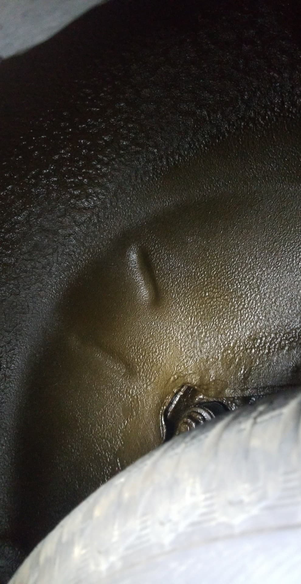

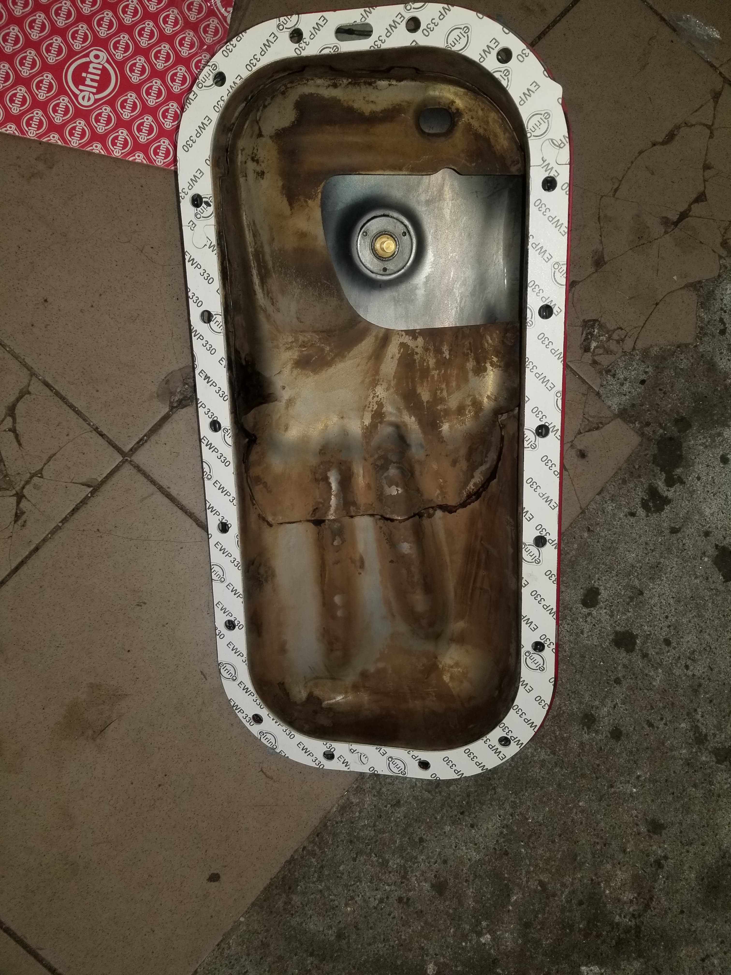

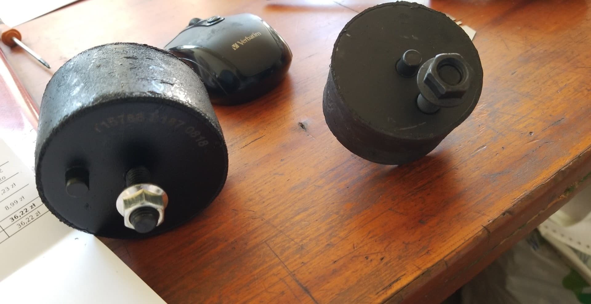

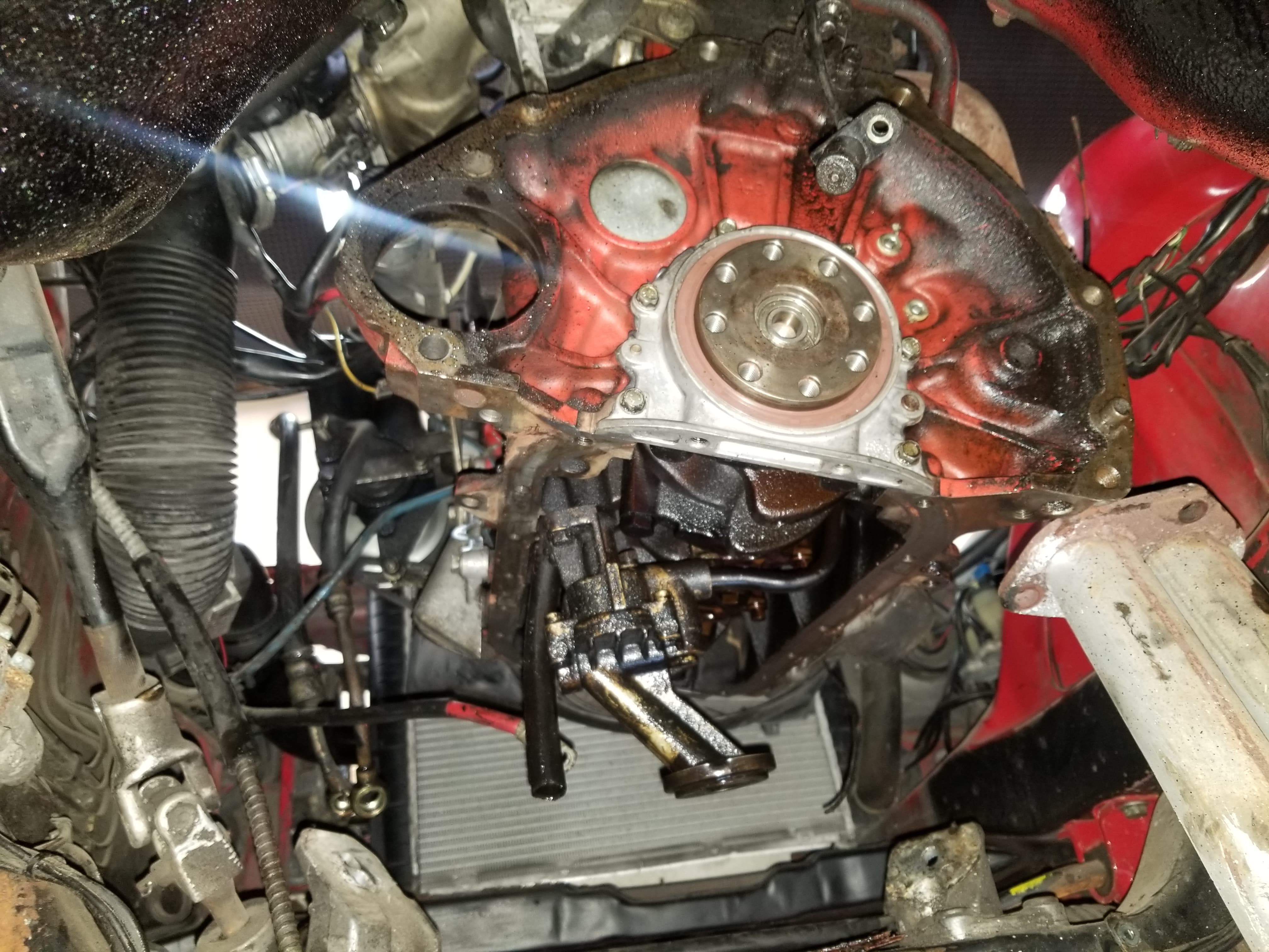

W sierpniu działo się mało a za razem dużo :?: Wiele zmieniło się w kwestii technicznej. Zostało zamontowane nowe sprzęgło, tulejki, łożysko, oraz nowe uszczelki. Zdjęta została miska aby wymienić uszczelkę (także kapało) - z tego wszystkiego poleciały do zmiany też 2 poduszki silnika. Zalany został nowy olej do silnika oraz skrzyni, hamulce odpowietrzone, wszystko złożone aby wóz był w pełni jezdny i sprawny technicznie - na ten moment chyba tylko jedna tarcza bije (temat będzie niedługo ogarnięty).

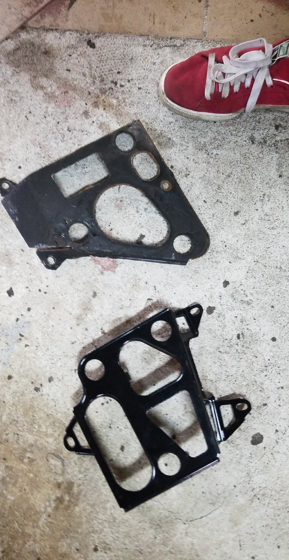

Mały fuckup podczas malowania proszkowego - to co dostarczyłem vs. to co było na samochodzie. (PS: to od innego Volvo RWD czy inny samochód - sprzedam :P )

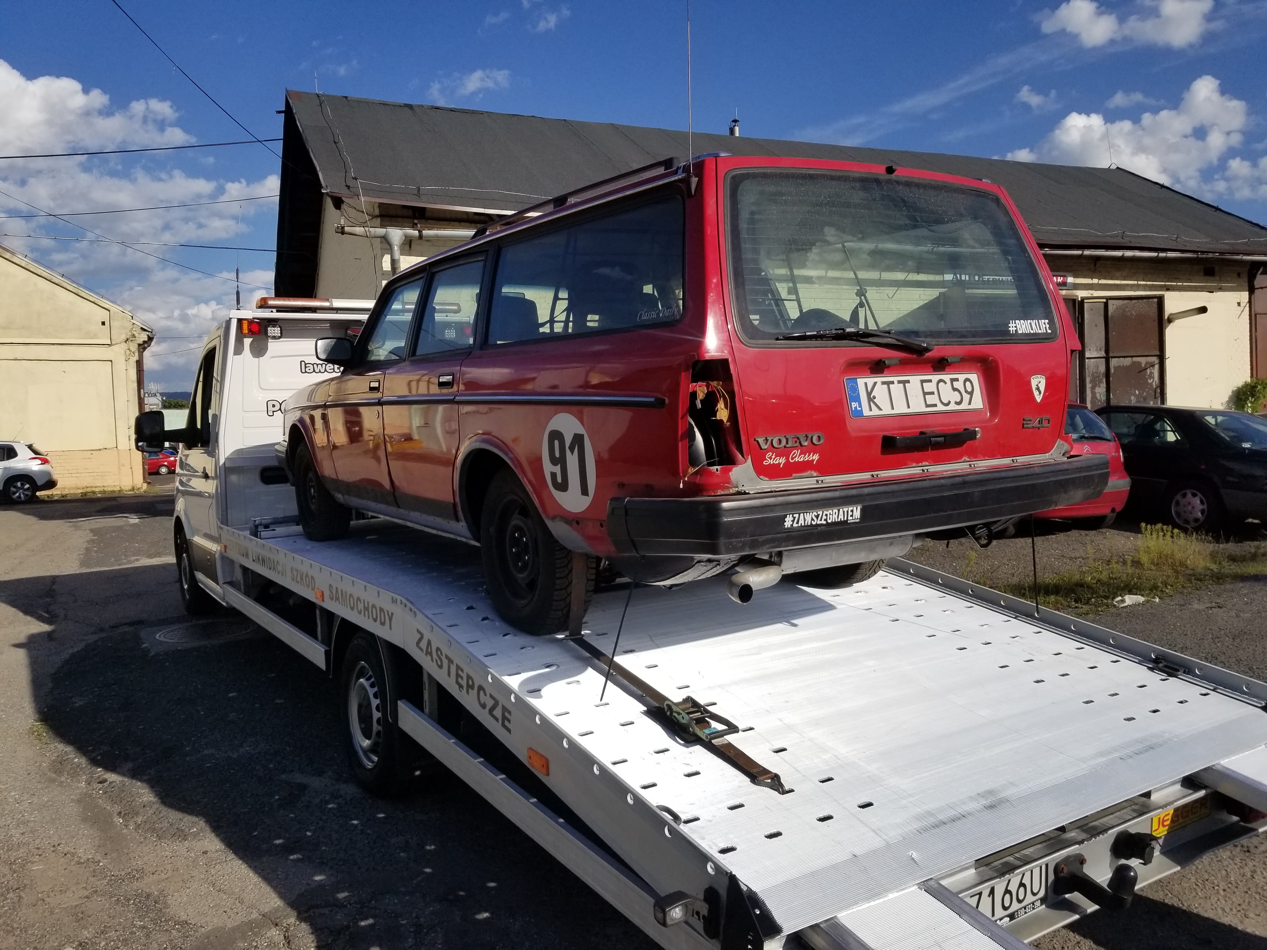

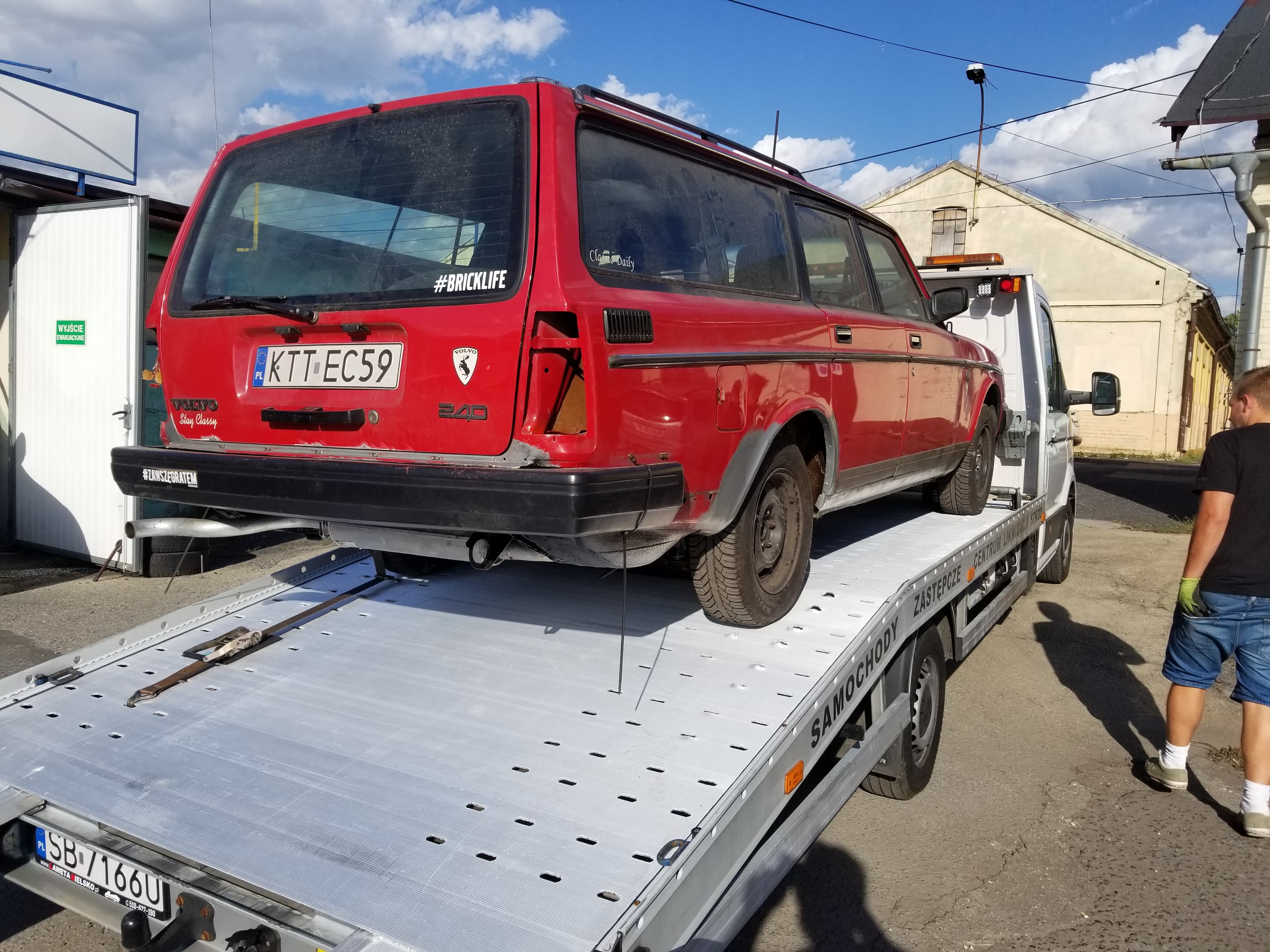

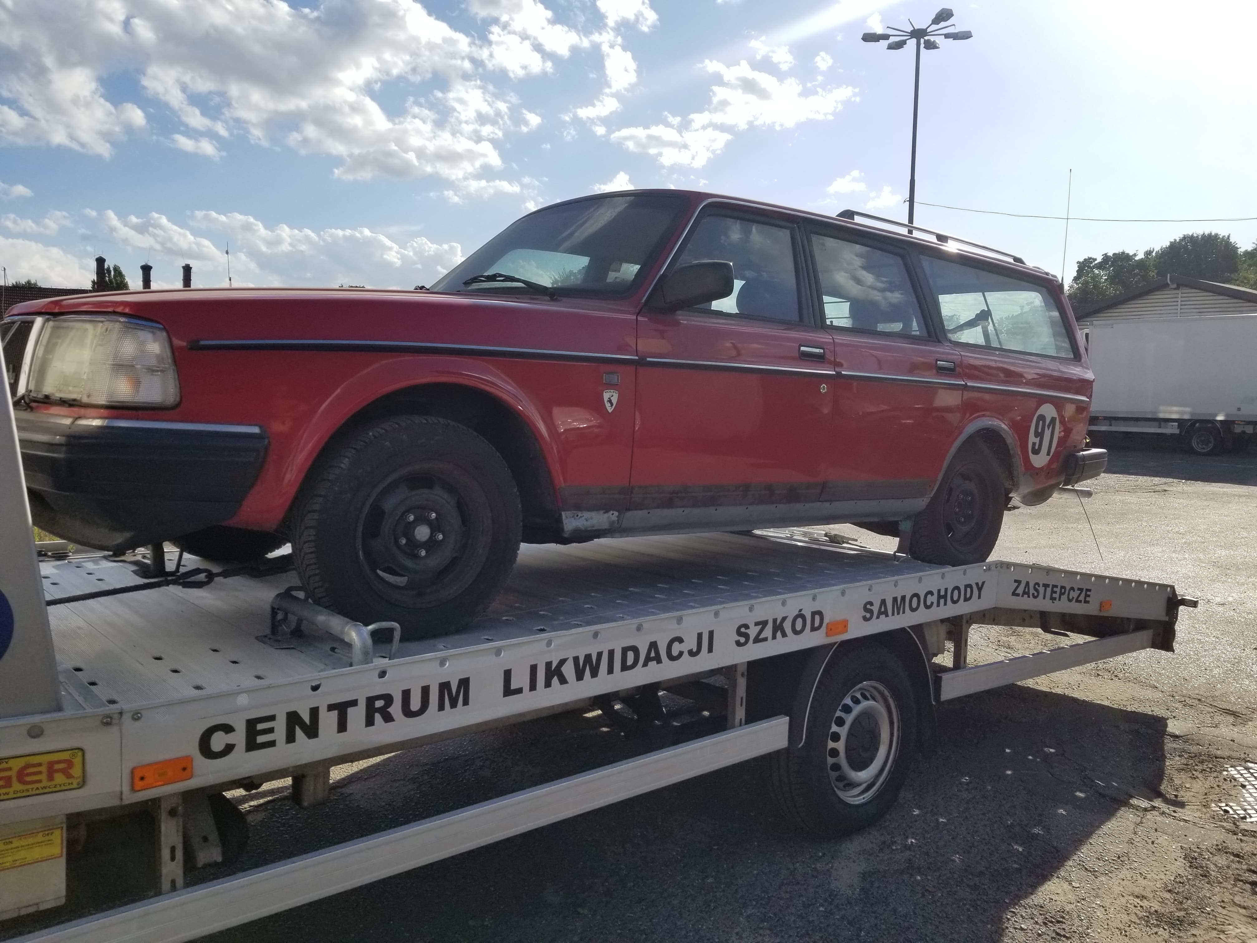

Tymczasem samochód udaje się do lakiernika na lawecie, przewidywany koszt lakierowania wszystkich elementów po naprawie, lewych drzwi (poprawki, są lekko krzywe i wymagają korekty), malowanie całej klapy z wyciąganiem szyby oraz polerowanie całego samochodu to wstępnie koszt około 3400zł.
Na ten moment uwzględniając robociznę, poduszki, oleje, inne drobiazgi, robociznę, malowanie proszkowe (300zł), lawetę (350zł) koszt remontu wyniósł 13694zł... Także już trochę za daleko z tym poleciałem a szykuje się przecież lakiernik, składanie, wyklejanie naklejek wzdłuż szyb, przegląd i drobnica.
