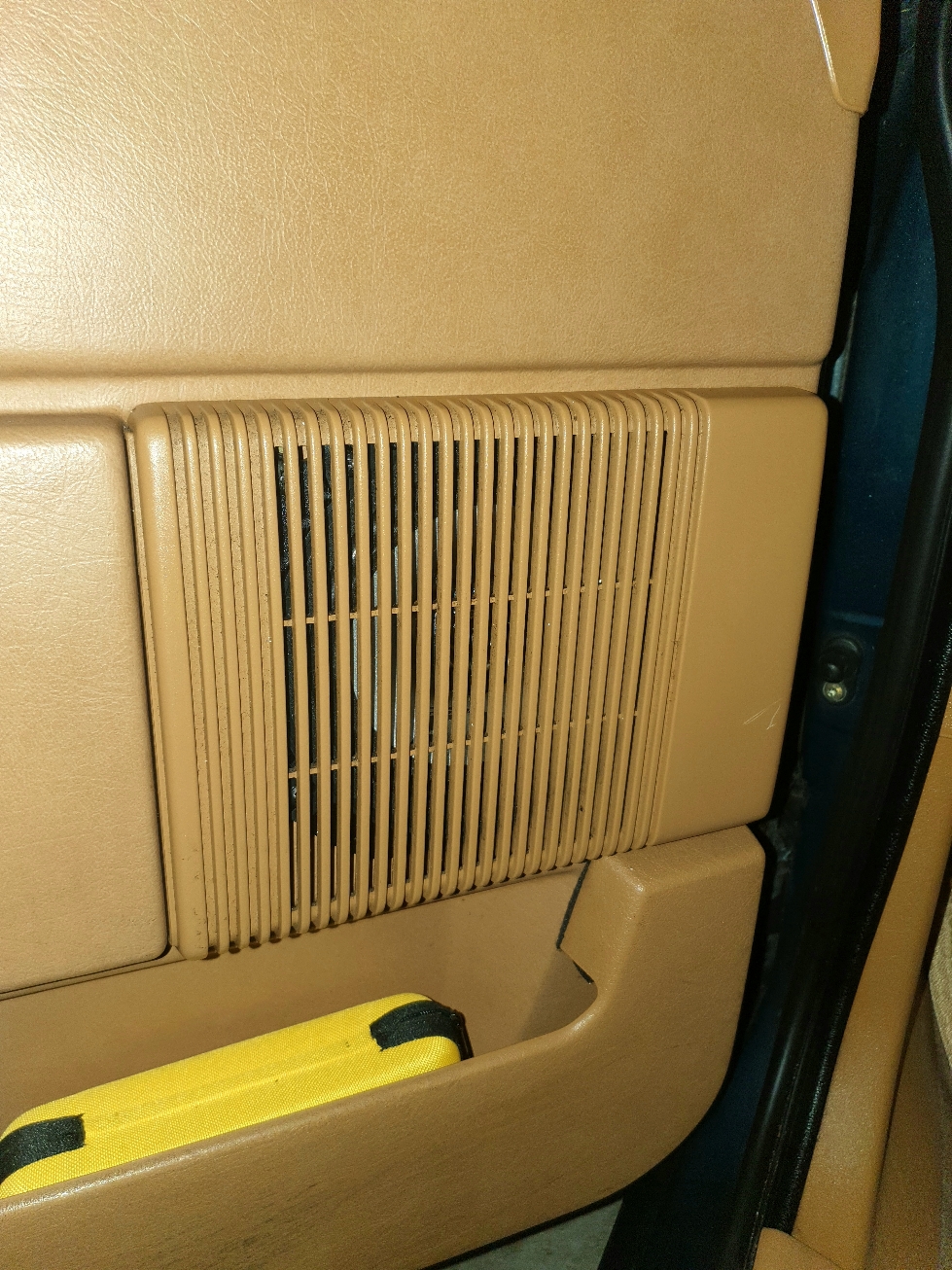

A po założeniu maskownic wyglądaja tak, nie rzucają się zupełnie w oczy:
Nie jestem audiofilem, mega różnicy nie ma, ale grają czyściej i bez pierdów więc jest git.

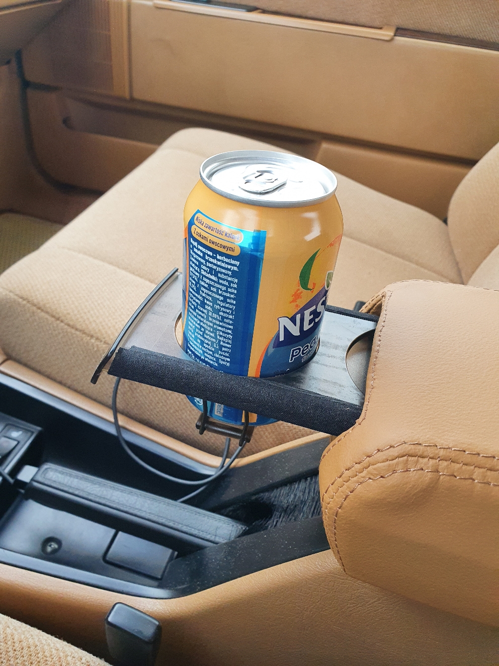

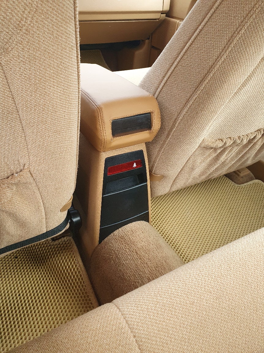

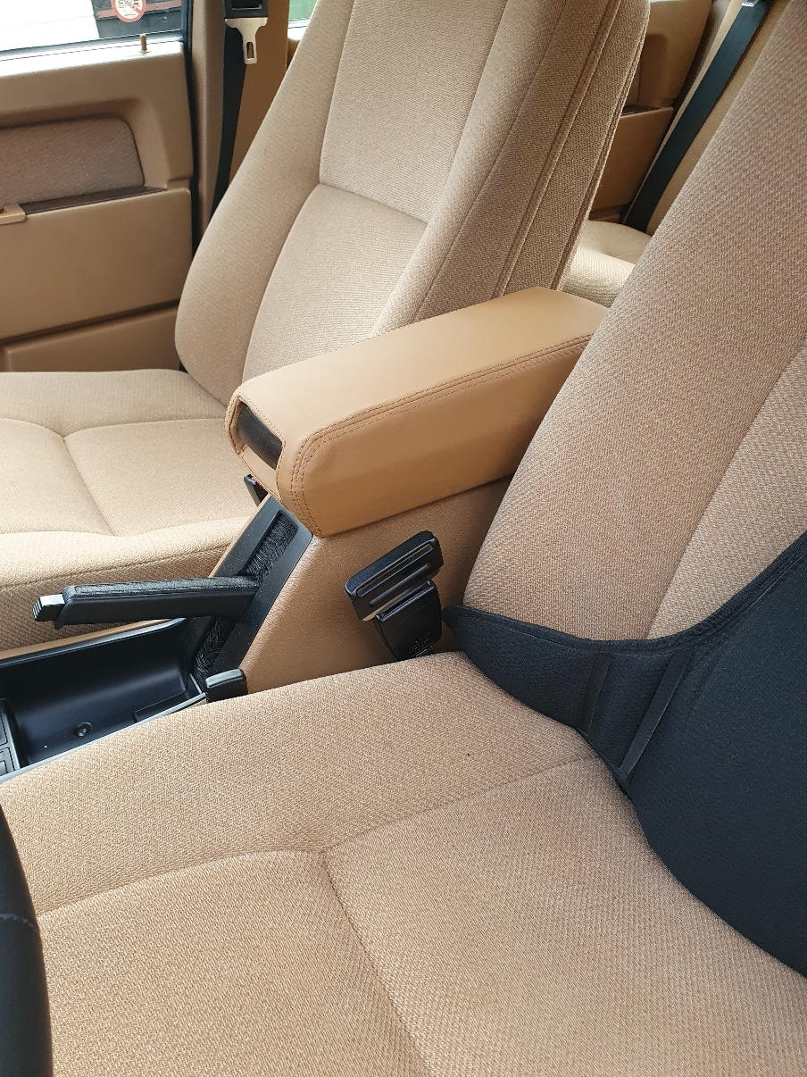

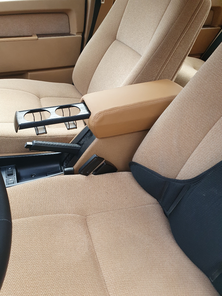

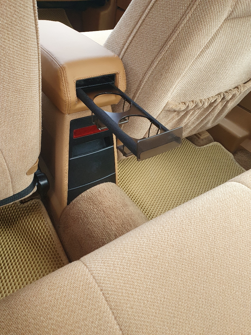

Po leżakowaniu w garażowym czyśccu do łask wrócił podłokietnik z uchwytami na kubek. Obszył mi go skórą fachowiec od kierownic, kolor dobrany całkiem spoko. "Zacieśniłem" trochę mechanizm szufaldek, za mocowanie do konsoli użyłem przyciętego, szrotowego podłokietnika, dzieki temu leży na konsoli tak jak trzeba. Łokieć leży teraz troszkę wyżej, ale symetrycznie z podparciem w drzwiach, więc kwestia przyzwyczajenia do większej buły między fotelami.
