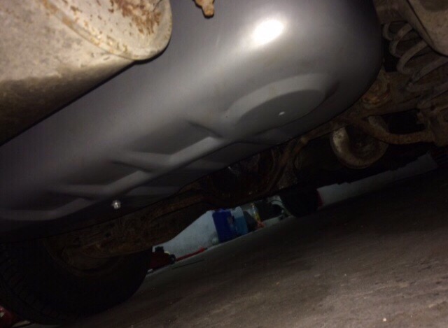

Nowy bak pięknie się prezentuje. :D

zlyzuw pisze:FC31C1DC-5228-4556-8714-837B22BE558A.jpeg
.... a nie chcesz tego pięknego, nowego baku zabezpieczyć czymś więcej niż ta fabryczna farba?
Re: 240 sedan b230f+M47
sambo pisze:
On jest porządnie zabezpieczony fabrycznie, dodatkowo jak już pisałem wcześniej w styczniu ceglak leci na porządną konserwacje podwozia wiec bak tez oberwie podkładem epoksydowym i tym czarnym środkiem do konserwacji podwozi. :D
