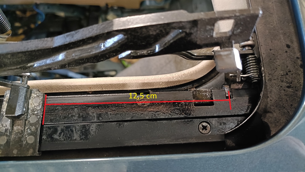

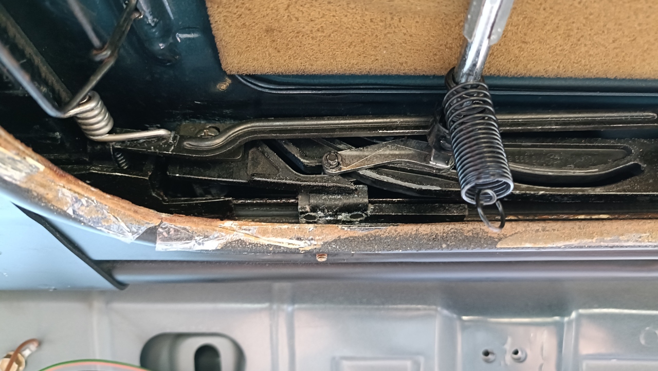

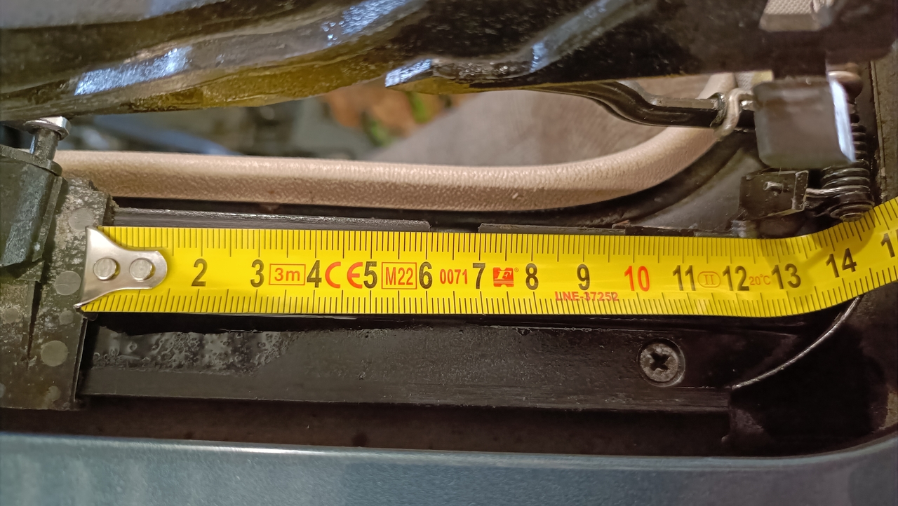

Dobra Panowie, opcja z Poznaniem brzmi zachęcająco, ale chciałbym temat ogarnąć sam. Dzisiaj posiedziałem przy tej konstrukcji i nieco zdziałałem. Zauważyłem delikatnie przesunięcie na wysokości (względem siebie) plastikowych szyn. Udało mi się je wyregulować, aczkolwiek nie wiem jaka powinna być dokładnie ich odległość na np maksymalnie uchylonym szyberdachu.
Po moich regulacjach jest to 12,5 cm do tej zapadki, która zastrzaskuje element trzymający czarną sprężynę.
Będę bardzo wdzięczny, gdyby ktoś miał taką możliwość podejrzenia u siebie tej odległości w swoim aucie.
Na bank po dzisiejszym boju jest efekt, ponieważ szyber chowa się głębiej i co najistotniejsze, w końcu chodzi gładko i bez oporów.
Obecnie osiągnałem taki wynik...
Chyba jest w miarę dobrze Panowie? :)
Ostatnie pytanie, wcześniej przy zamykaniu szyber w ogóle mi nie pstrykał. Chodzi mi o ten dźwięk, kiedy kręci się korbą i np z pozycji uchylonej się go zamyka. Teraz przy domykaniu nagle słychać klinkęcie. Przedtem zamykało się go jakby na czuja. Rozumiem, że to kliknięcie to właściwa forma sygnalizująca też pozycję zamkniętą?
Wiem, że truję ostro z tym tematem, ale chcę to w końcu dokończyć :)

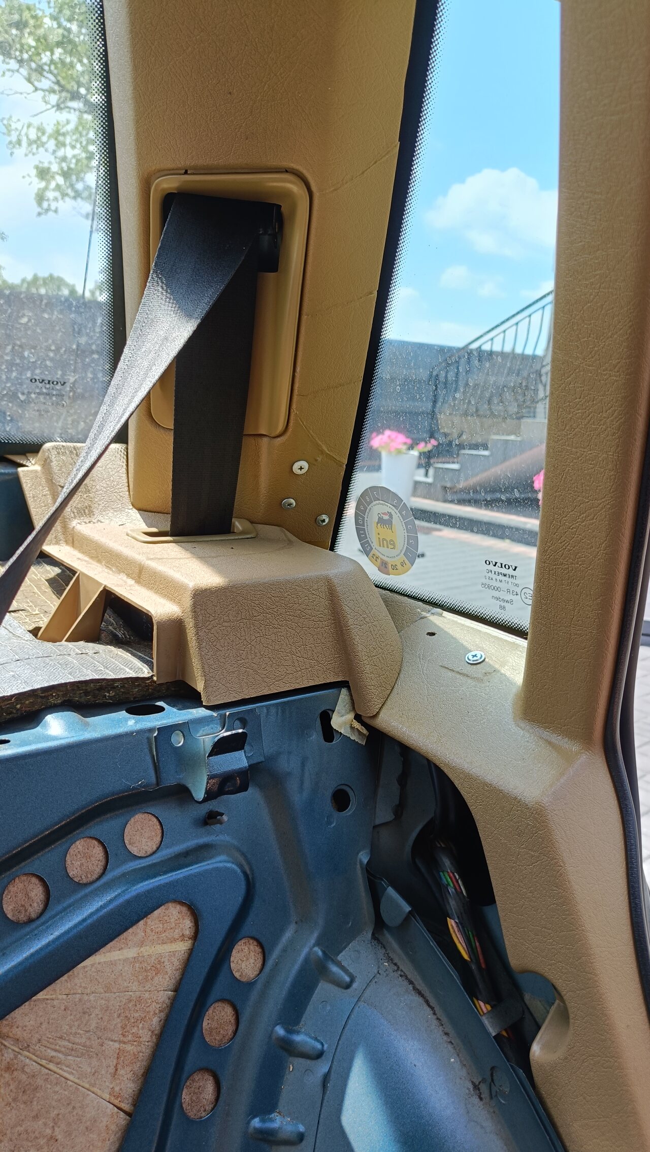

Panowie, czy ktoś mógłby mi podpowiedzieć jak zdemontować listwę przedniej i tylniej szyby, która tuż przy nich trzyma podsufitkę.
Jestem na etapie demontażu, bo dalej mam problem z odpływami.
Wygląda na to jakby węże odpływowe spadły z obejm i woda lała się tylko częściowo przez nie.
Wszystkie boczne plastiki już zdemontowałem, ale nie mogę w żaden sposób zdjąć podsufitki, bo trzyma się na tych listwach. Jak to zdemontować, żeby tego nie połamać.
Posty: 519

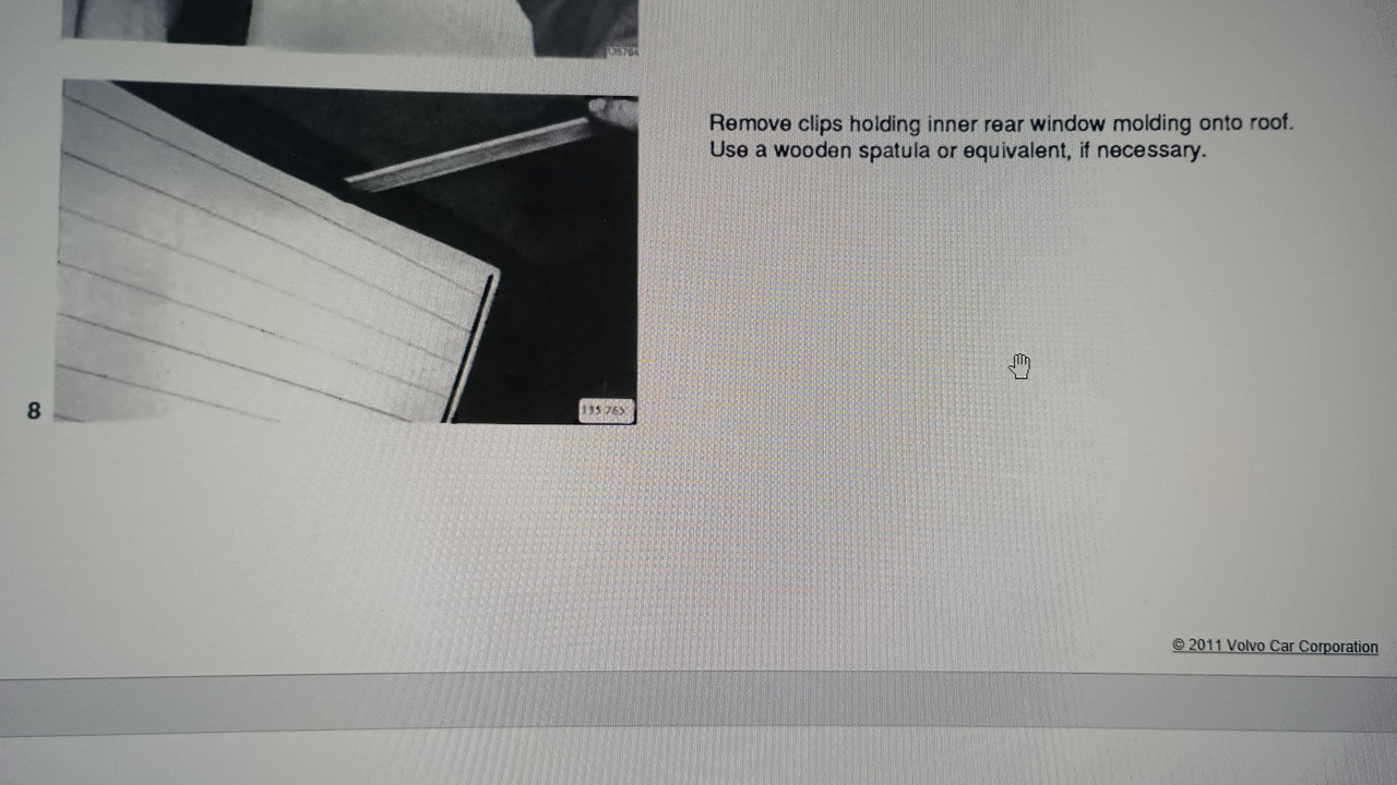

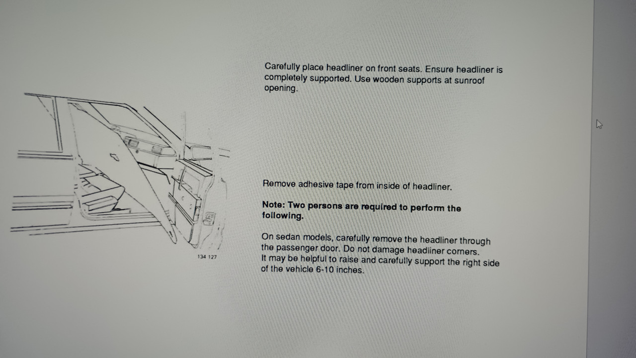

Poszycia słupków A, B, C i plastiki przy podsufitce masz zdemontowane? Powinieneś, żeby zdjąć podsufitkę.
Jeśli chodzi o przód, to jeden greenbok podaje, że przodu nie trzeba ściągać:
Tył:
Wyjęcie podsufitki z sedana:
Inny greenbok pokazuje:

Dziękuję bardzo za te zrzuty👍. Zdemontowałem plastiki na słupku A, B.
Oglądając filmy na yt zauważyłem, że nie ściągają plastików słupka C i ja sam wolałbym tego nie robić, bo jest w słabym stanie. Widać, że ktoś go ratował, ale zdaje się trzymać tak jak jest, lecz przy jakiekolwiek ingerencji...
Jego jednak z tego co piszesz ruszać nie trzeba
Spróbuję z tą szpatułką. Pchałem różnymi wyjmakami i nic.
Tak w ogóle dwa razy post edytowałem, bo z pośpiechu walnąłem się w opisie tego co zrobiłem. Dzisiaj już tego tematu nie ruszyłem, bo dzień kończyłem w "biegu". Spróbuję jutro ;)

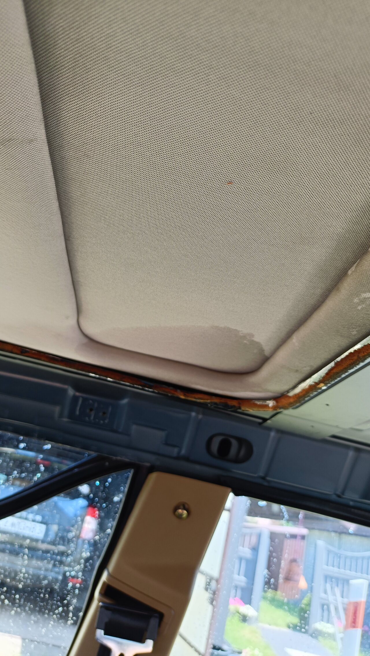

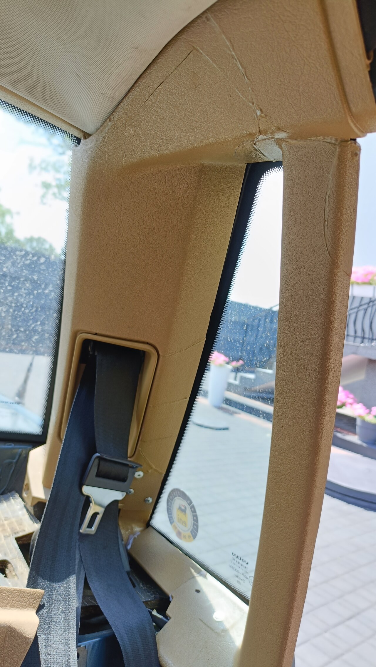

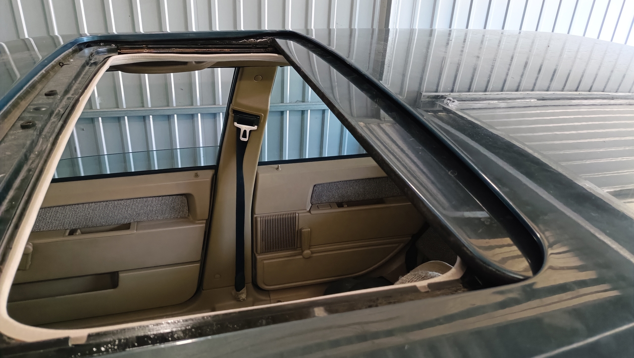

Ok dzisiaj zdjąłem podsufitkę, aczkolwiek nie było to łatwe zadanie ze względu na agonalny stan plastików słupka C, które już ktoś próbował ratować.
Prawdę mówiąc strasznie mnie dzisiaj to auto wyssało. Nie obyło się bez połamania jednego z dwóch już wcześniej przetarganych życiem plastików słupka C. Podsufitki szkoda, bo była w super stanie, a podczas zdejmowania przełamała się w dwóch miejscach. Ta tektura do której jest przyklejona to jakieś jakościowe nieporozumienie. Najgorsze w tym wszyskim jest, że mimo wielu godzin spędzonych nad problemem, tak naprawdę nie osiągnałem nic oprócz strat i sam zaczynam już wątpić w pewne kwestie.
Dla przypomnienia, rozbierałem to wszystko, aby pozbyć się takiego brzydkiego problemu.

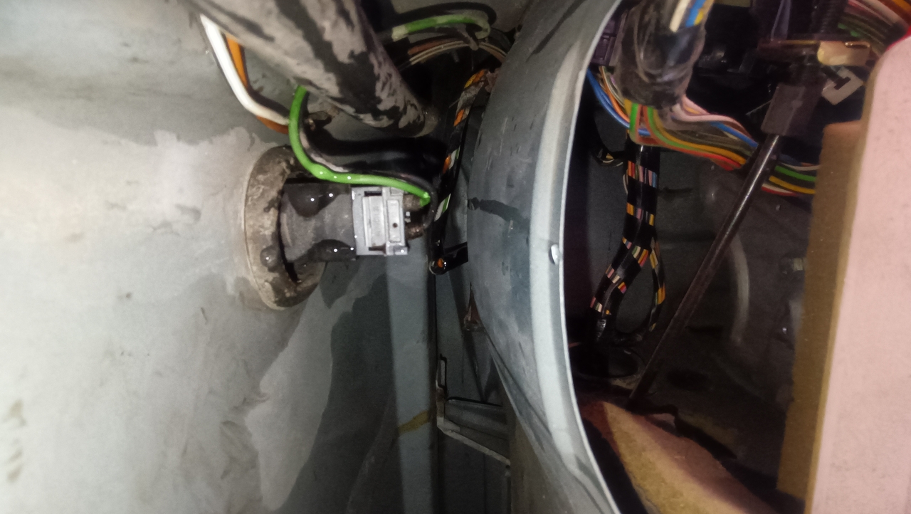

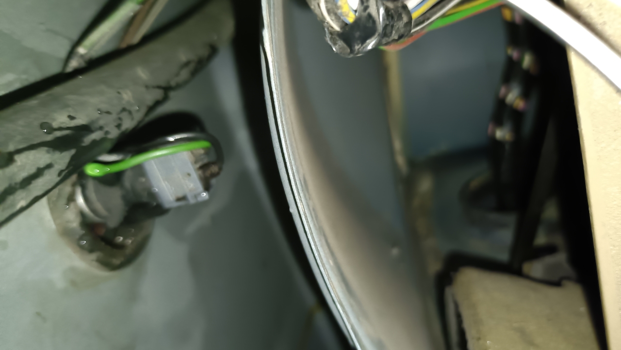

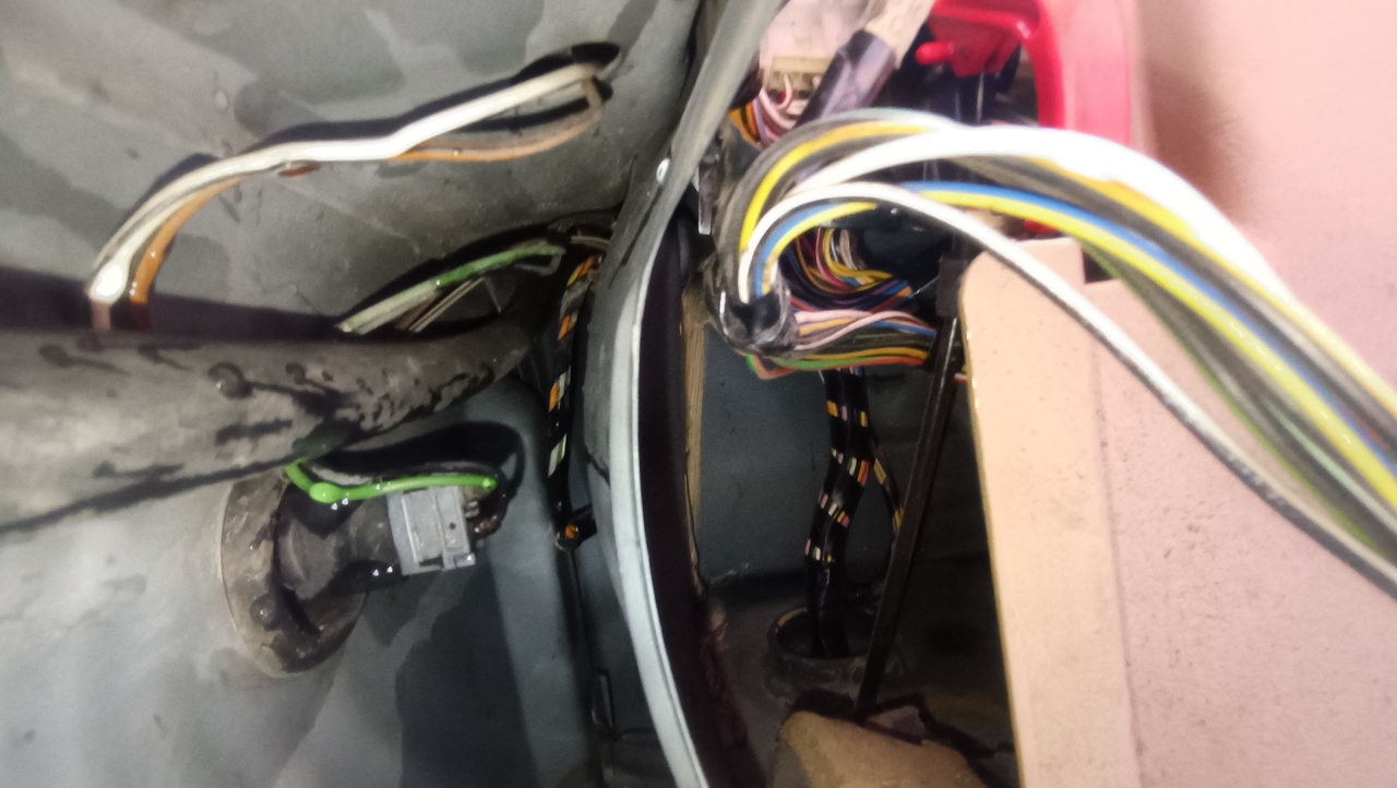

Nie działo się tak po deszczu, ale podczas testów z wężem już owszem, a do tego szukałem problemu przedostającej się wody z tej klapki nawiewu u kierowcy. Woda leciała małym strumykiem w prawym dolnym rogu klapki (tym bliżej ściany grodziowej)

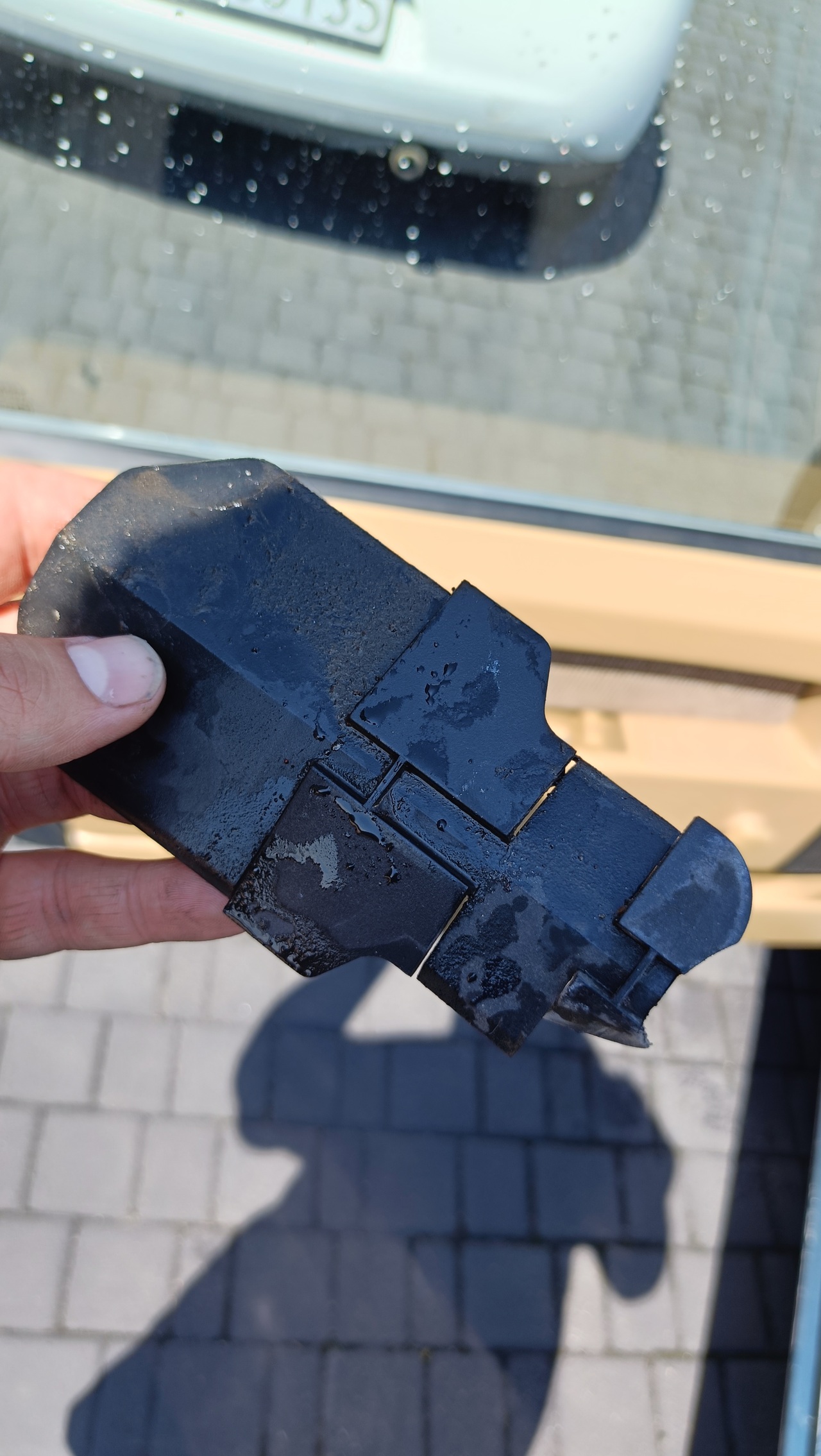

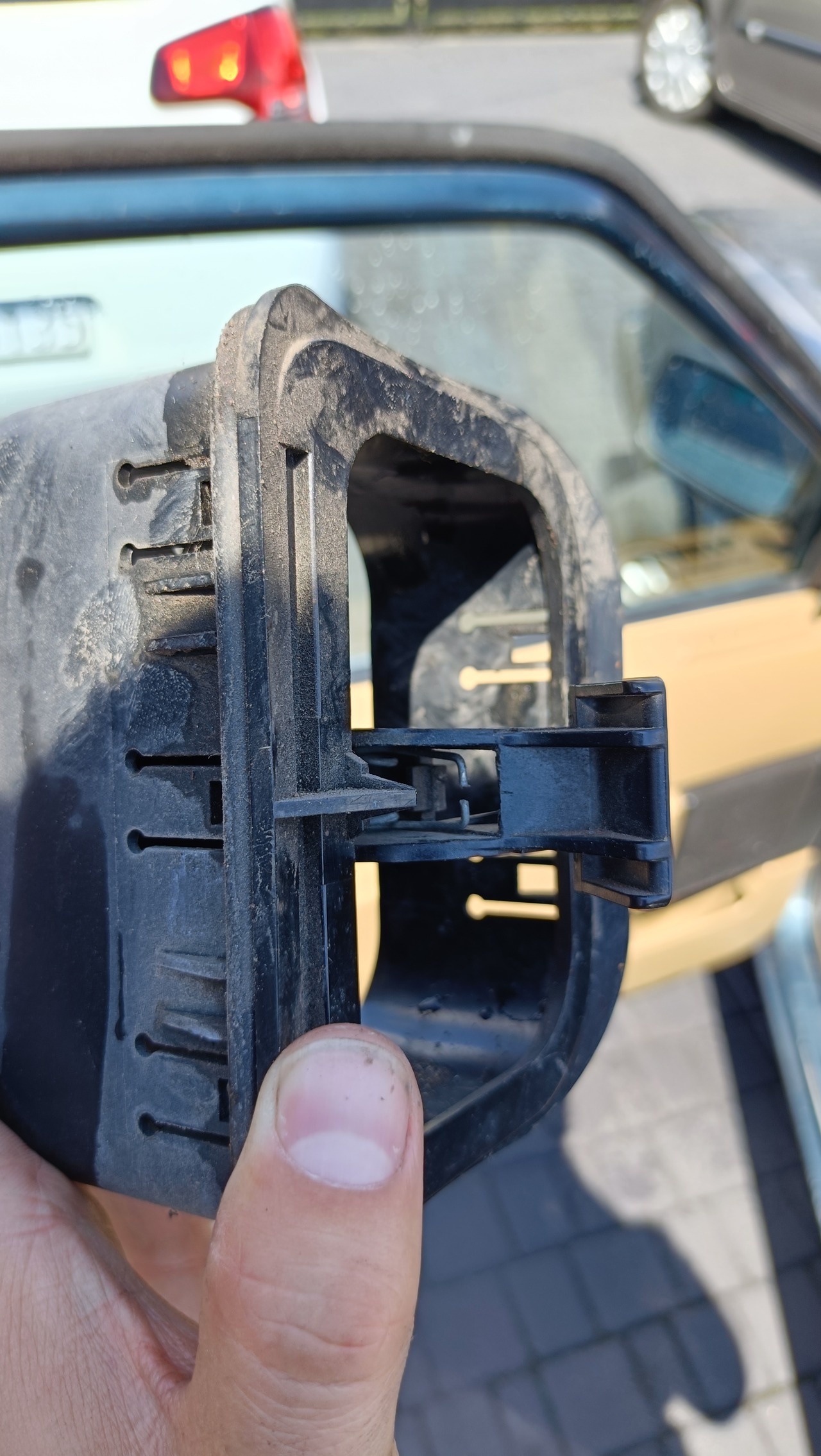

Która swoją drogą jest zniszczona i gdyby ktoś tym dysponował to chętnię zakupię. Jest połamana, nie da się jej zamknąć, a ponadto niezbyt wiem jak powinna być spasowana z tą drugą płaską częścią, czy w ogóle powinna być. Fakt, że po wyjęciu klapki, ten drugi płaski plastik był pod nią.
Pytanie za 100 pkt. Czy cegła 740 w ogóle jest w stanie skutecznie odprowadzać duży strumień wody? Bowiem wyciągając cały szyber, rozbierając go na kawałki i składając ponownie, jestem w stanie zaryzykować stwierdzenie, że chyba nie?
Cała woda leci do tej rynny poprzecznej, która odprowadza ją już w rynienki kierujące wodę do węży odpływowych.

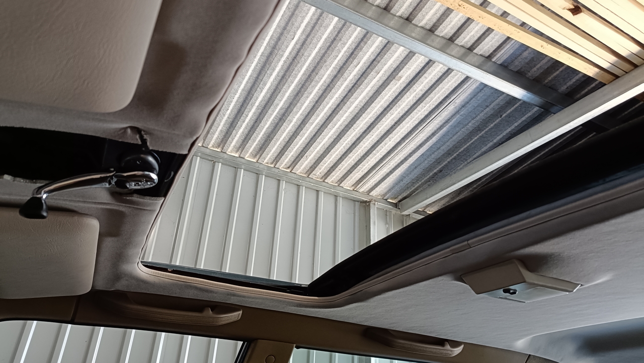

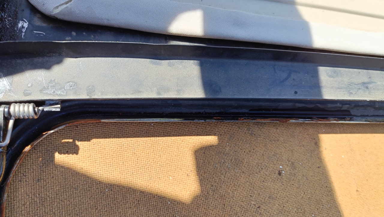

Ta rynna poprzeczna zbyt głęboka to nie jest, po pewnej chwili następuje przelew i woda przelewa się na podsufitkę. Robiłem już wszystko, łącznie z kombinowaniem docisku "okna" szybera do tej rynny, ale to nic nie wnosi. Pytanie kolejne, czy dysponujecie zdjęciem szyny szybera w pozycji zamkniętej? Chciałbym zwyczajnie widzieć w jakim miejscu jest mechanizm, te szyny prowadzące pokrywę szyberdachu.
Efekt dzisiejszych działań jest beznadziejny w skutkach, bo przelew dalej jest (stąd moje pytania o skuteczność i w ogóle możliwości odprowadzania dużej ilości wody z szyberdachu), pod klapką dalej leje (okazało się, że przelew następuje, kiedy woda spływa podszybiem...) a zniszczenia są niestety zauważalne.

Co do cieknącego otworu w nogach kierowcy(miałem to samo) - mogę ci zaproponować skuteczne rozwiązanie, które u siebie zastosowałem - po prostu zakleiłem ten otwór na stałe. Problem zalewania dywaników pod nogami zniknął całkowicie i od paru lat jest spokój.
Posty: 1369
Istnieje zaślepka bez drzwiczek, która tutaj pomoże. Ale i tak polecam wkleić ją na reinzosilu, albo czymś takim. Dlaczego? Otóż blacha słupka w okolicy tej klapki jest cienka i niestety, ale bardzo szybko traci kształt. Do tego sama uszczelka klapki/zaślepki po latach nie spełnia już swojej roli.

Dzisiaj padało i postanowiłem zostawić auto i zobaczyć jak to wygląda przy normalnym zjawisku atmosferycznym, a nie wymuszonych testach z wężem ogrodowym :lol:
Generalnie dzisiejszy deszcz w ogóle nie przebił się do głównej poprzecznej szyny, która łączy koryta odpływowe. Tam nie było nawet kropli, czyli w zasadzie mogłoby pewnie tak zostać. Istnieje prawdopodobieństwo, że podczas bardzo mocnej ulewy sytuacja wyglądałby gorzej, ale sądzę jednak, że pomijając lanie z premedytacją na szyber, to w normalych warunkach nawet obecny stan szyberdachu daje radę.
Jeżeli chodzi o klapkę to niestety nowe zaślepki dostępne już nie są, pełnoprawne klapki też nie. Kupiłem uszczelkę taką jak uszczelnia się reflektory i to powinno zdać egzamin i ową klapę skutecznie uszczelnić. Dziwnie jednak jest to dla mnie skonstruowane, bo leje się to przecież w taki sposób, że moczy instalację od kierunkowskazu. Tam naprawdę z podszybia to tak sobie powinno lecieć ?
