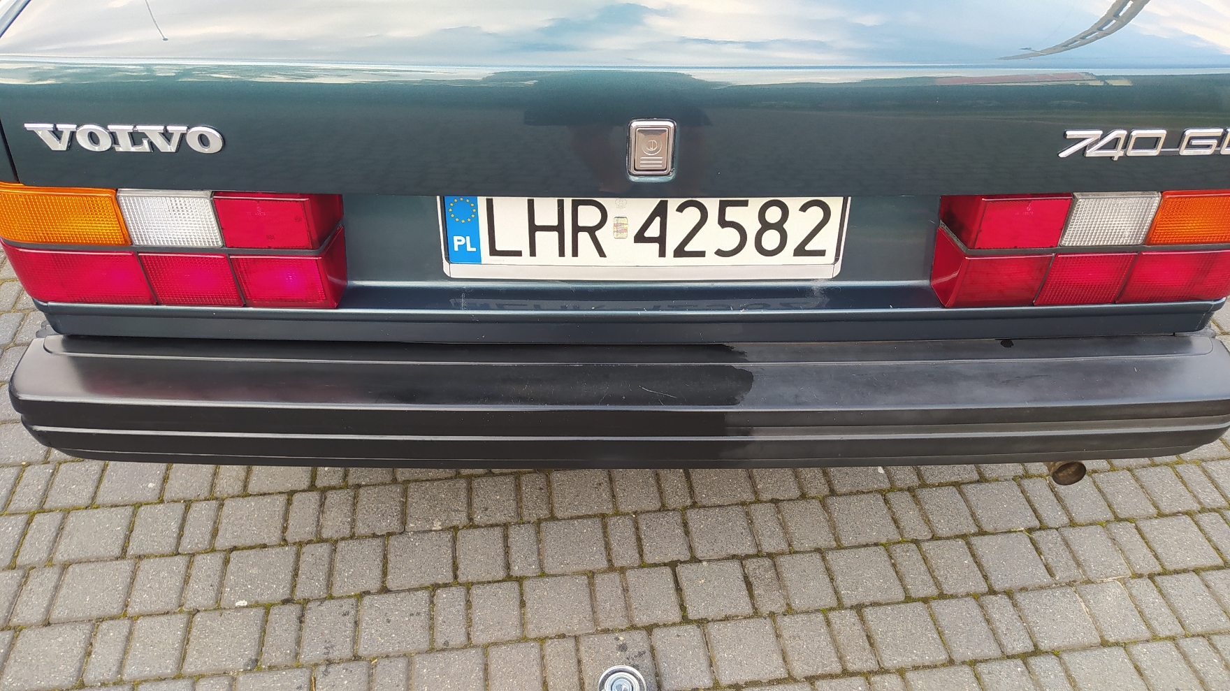

Listwa bagażnika ogarnięta i w sumie wcale jakoś długo nie czekałem na te spinki. System mocowania tego to jednak trochę pomyłka 🙂
Najważniejsze, że trzyma się to teraz wszystko ok. Zrobiłem jeszcze szybką poprawę wszystkich plastików zewnętrznych tzn zderzaków, lusterek oraz klamek, bo straciły przez lata na czerni. Owatrol działa fajnie i zgodnie z recenzjami, aczkolwiek po użyciu się obawiałem z racji zbyt dużego połysku. Na szczęście ten efekt potem mija.

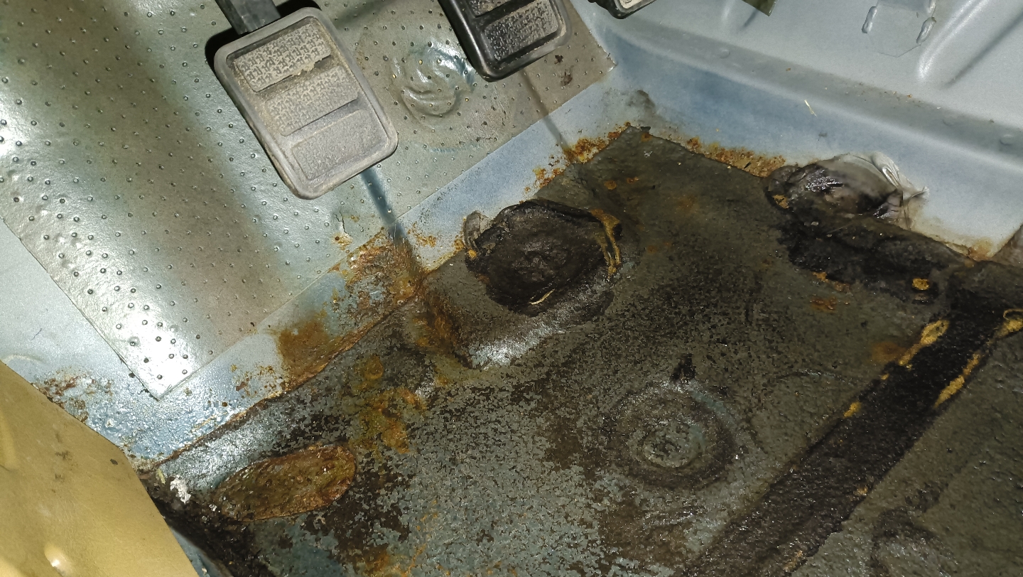

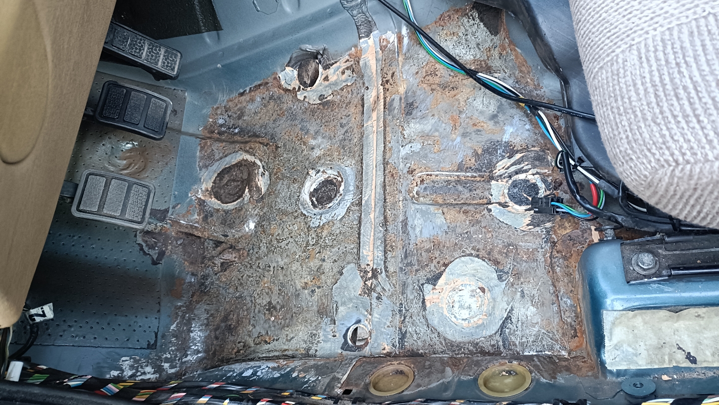

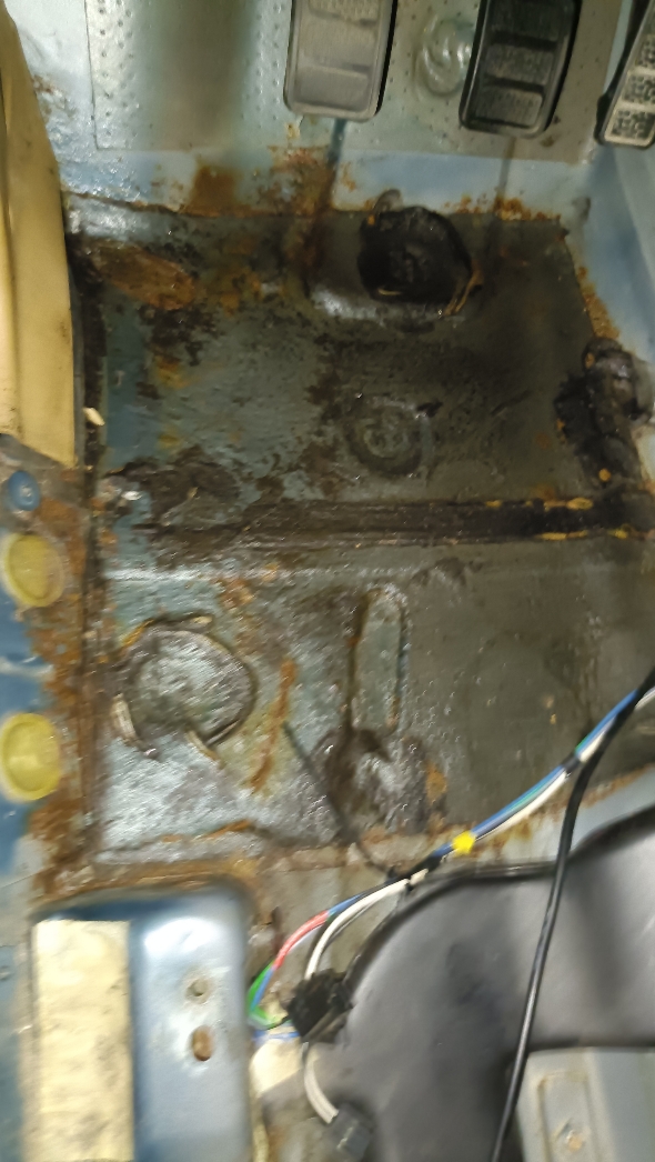

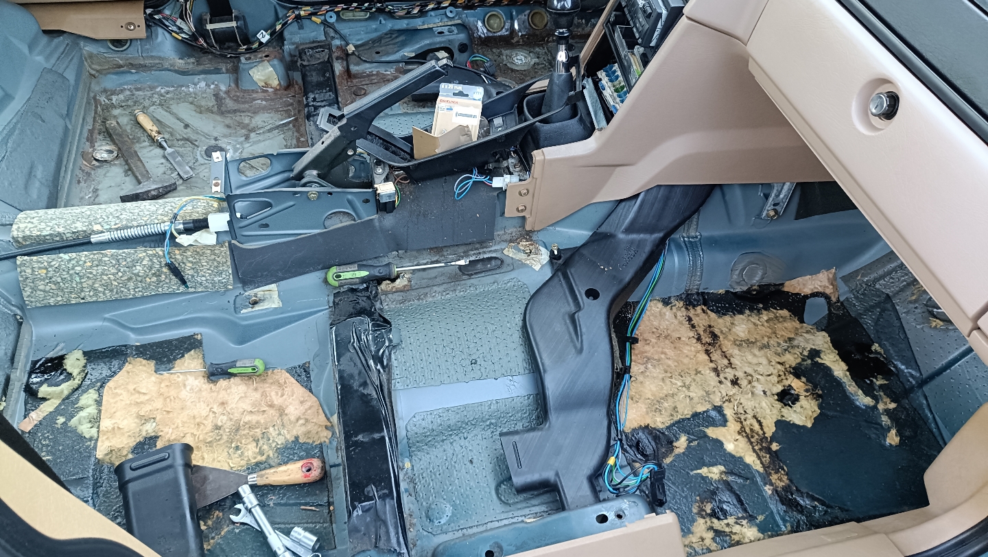

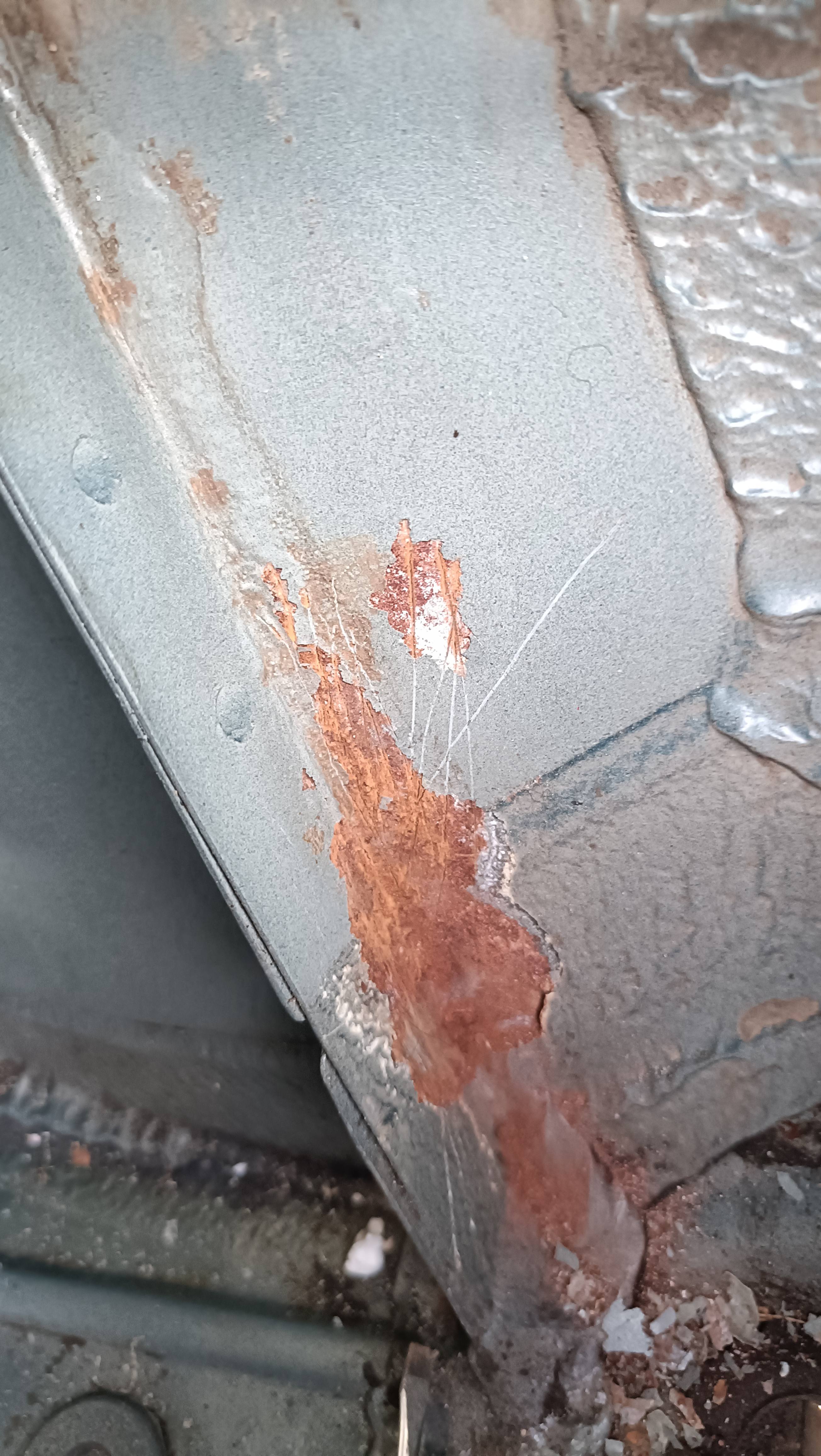

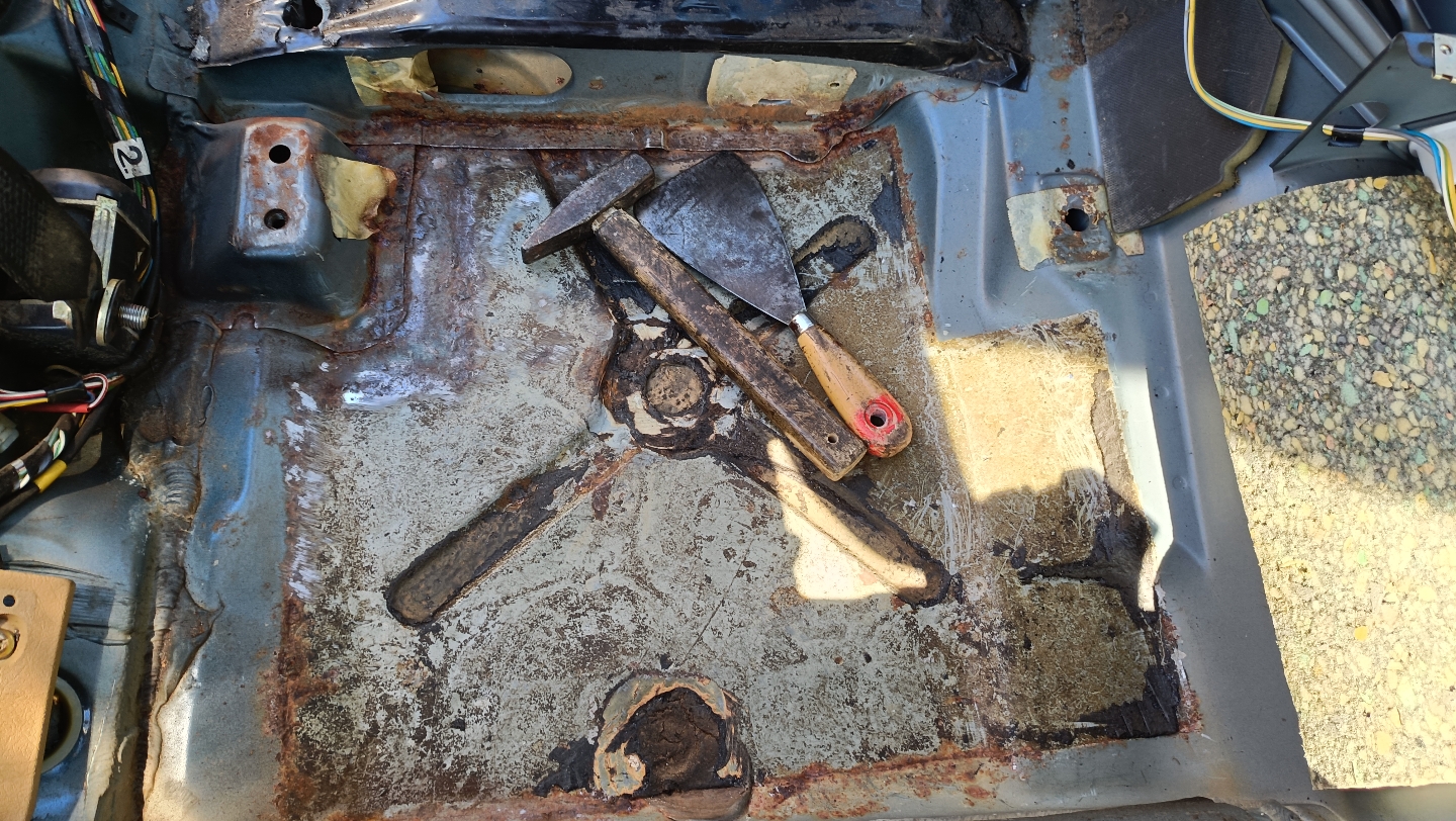

Żeby jednak nie było tak słodko... Zauważyłem pewnego dnia, że gdzieś tam pod mocowaniem fotela kierowcy prześwituje mi rdzawy nalot. Rozebrałem wszystko no i się zaczęła jazda. Pianki wygłuszające były totalnie nasiąknięte wodą, a ta musiała stać tam już dłuższy czas, właściwie pewnie przez naprawdę długi okres, co odbiło się na podłodze po stronie kierowcy.
Ok, rozbieramy i patrzymy dalej...
Normalna sprawa, że zapewne pod bitumicznym wyciszeniem wcale nie będzie lepiej.
przód szpachla.jpg (1.07 MiB) Przejrzano 1054 razy
przód z tyłu.jpg (946.75 KiB) Przejrzano 1054 razy

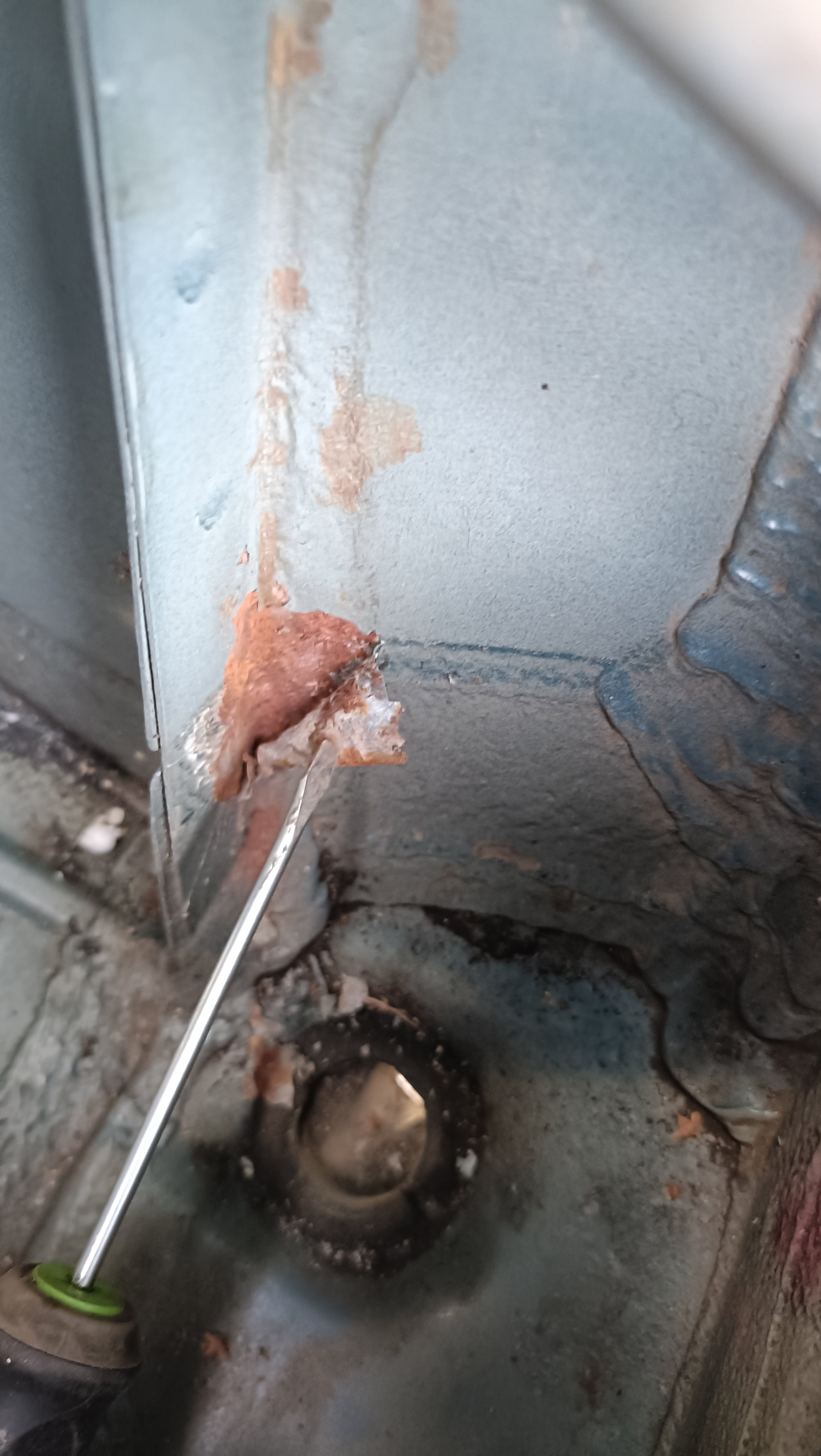

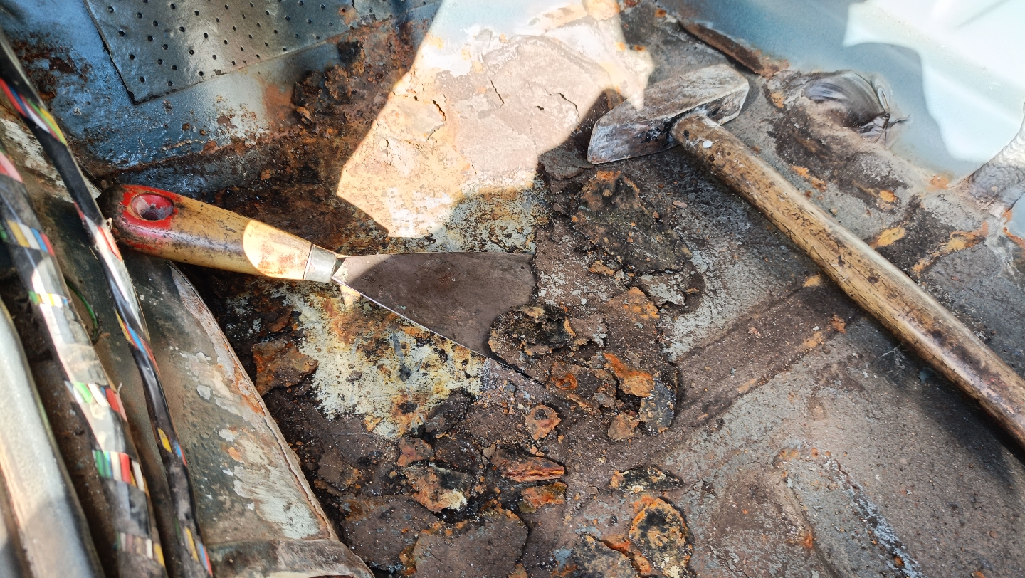

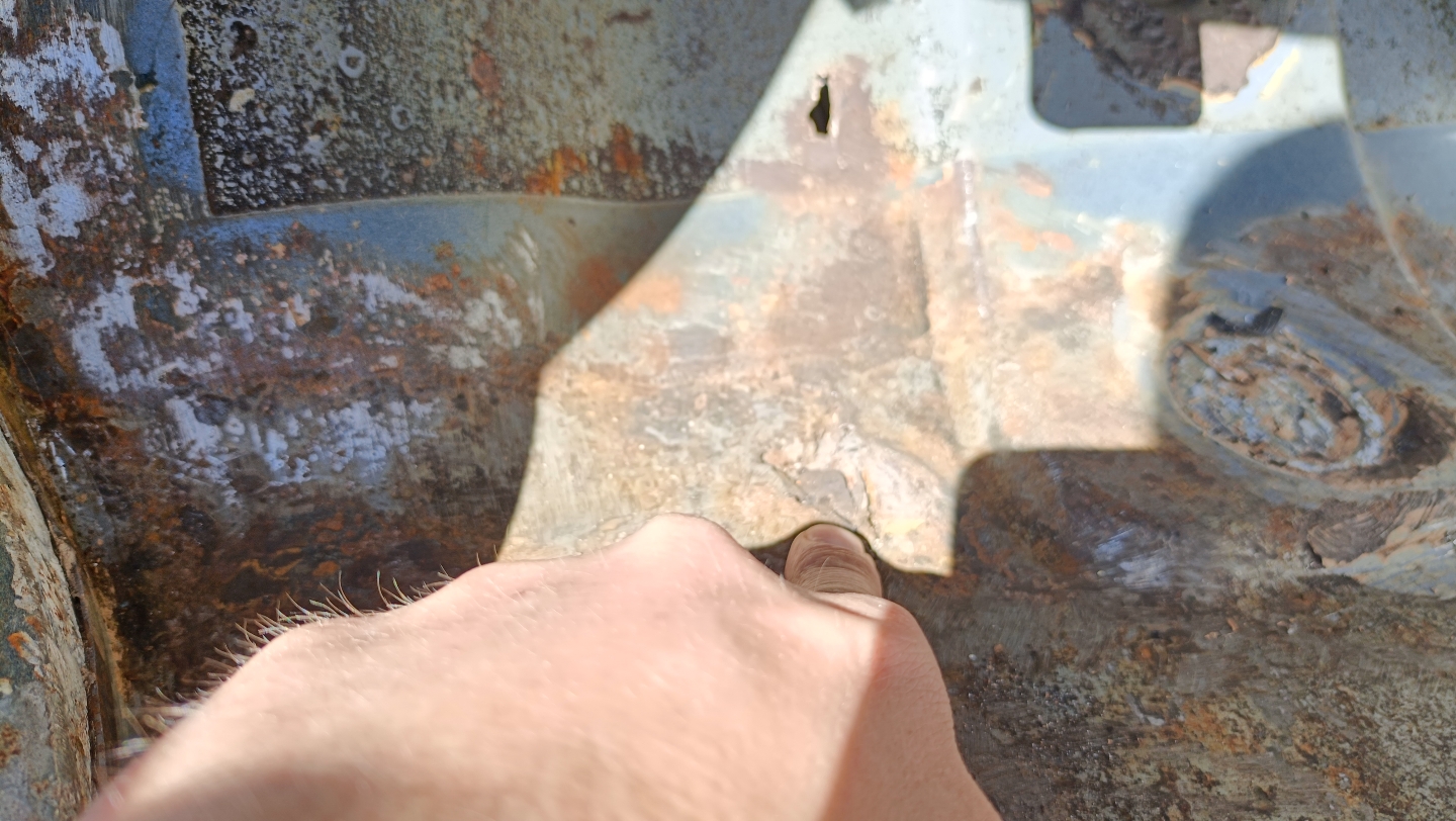

Po wstępnym oczyszczeniu, aż takiej tragedii nie ma, ale...
Tutaj (gdzie palec) i na górze widać już perforację na wylot. To akurat pal licho.
Problemem są miejsca w których blacha idzie na zakładkę, czyli przy mocowaniach przedniego fotela od strony drzwi. Przeglądałem już sporo podobnych problemów niemal w tym samych miejscach. Głównie na forach skandynawskich oraz rosyjskich. Spotkałem się z pracami, gdzie ludzie rozwiercali zgrzewy tych mocowań fotela, łatali podłogę, a potem przyspawali od nowa mocowania. Wydaje się to być sensownym rozwiązaniem, bo z tych zakładek nijak rdzy nie ma jak się pozbyć. Niestety odwiedziłem w okolicy (woj. Łódzkie) już pięciu blacharzy i każdy kręci nosem. Pomijam już fakt, że ewidentnie nie chcą tego robić, a niektórzy wprost sugerują, że mają umowy z handlarzami i wolą ich osbługiwać niż robić taką robótkę. Żaden w ogóle nie widział opcji rozwiercania zgrzewów tych wsporników pod fotel, a to chyba jedyna opcja dobrego oczyszczenia blachy.
Trochę w kropce jestem jak ten temat ugryźć...

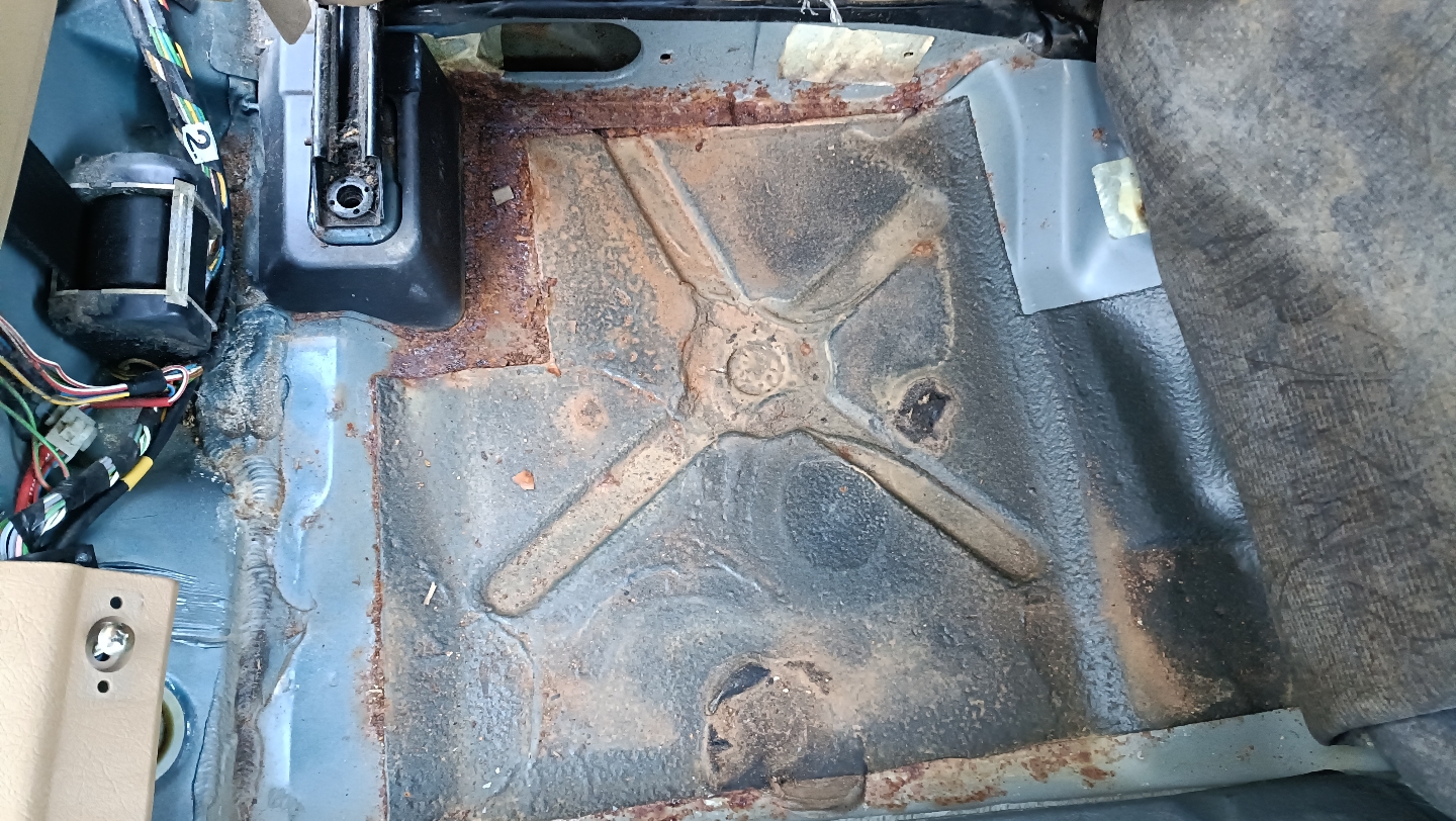

Z góry przepraszam za post pod postem, ale nie mogłem już dodawać więcej zdjęć.

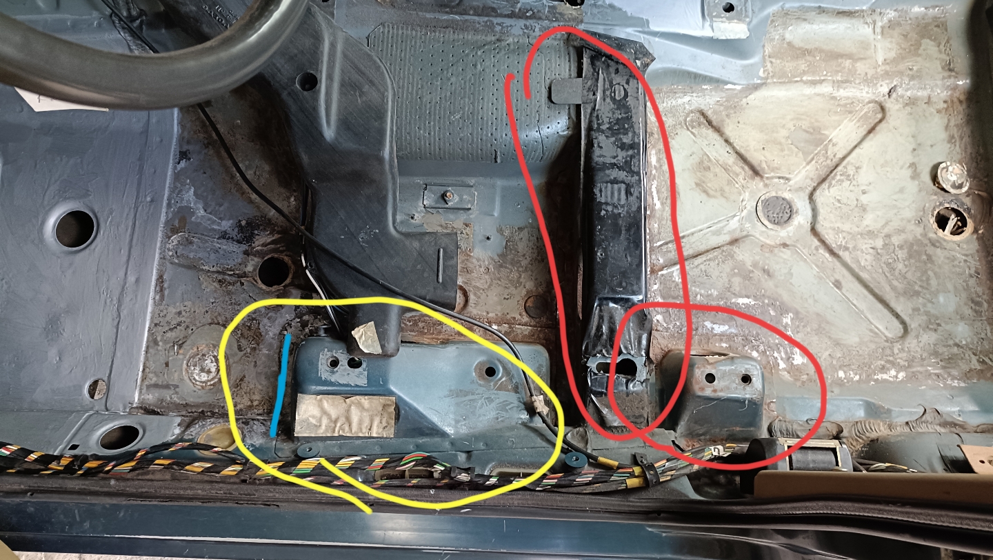

Strona pasażera bez żadnego zarzutu. Wszędzie czysto, choć bitum i tak pójdzie do "skucia"

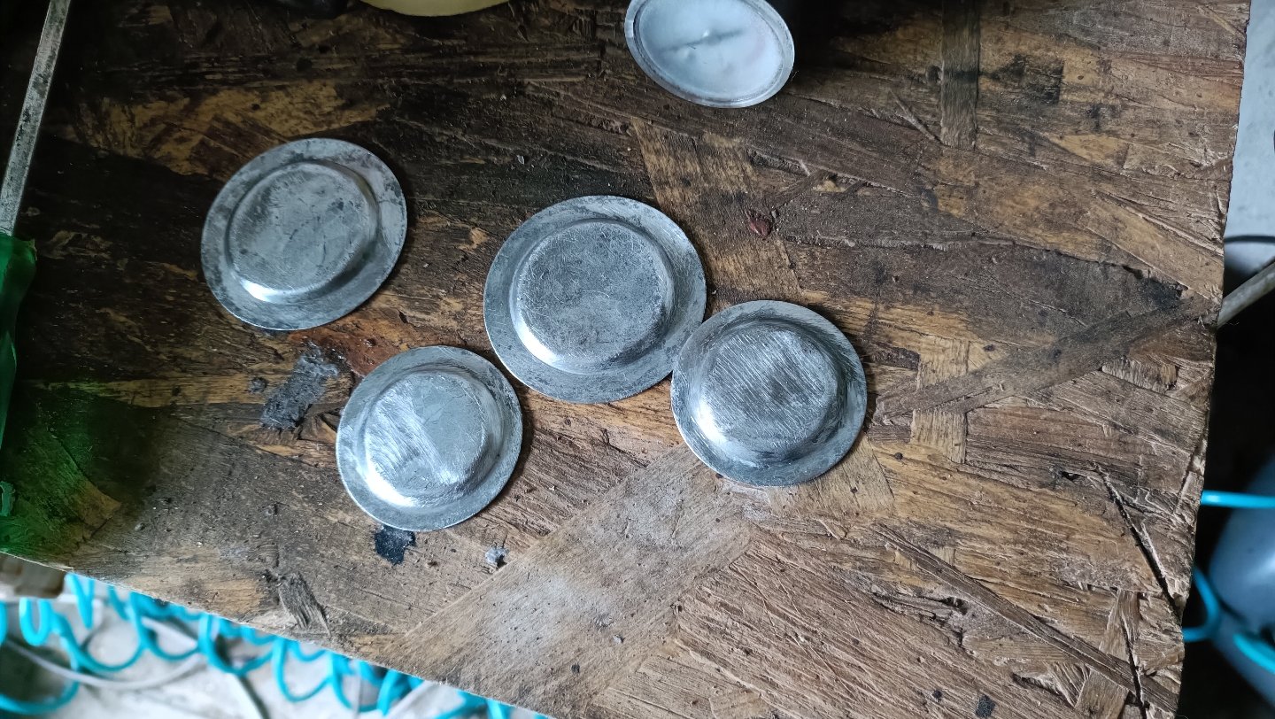

W międzyczasie wyczyściłem zaślepki i później pomalowałem je masterbondem, na to pójdzie jeszcze poliuretan od interhane. Dokładnie to samo mam zamiar zrobić z całą podłogą.
Na czerwono załączone mocowania o których mowa. Na niebiesko zaznaczono perforację, która jest tuż przy zakładce wspornika zaznaczonego na żółto.
Jak Wy byście to załatwili? Bo przyznam, że rady niektórych blacharzy były naprawdę zabawne, włącznie z typowym "nawal tam fluidolu, nic nie ruszaj, będzie lepiej niż byś tam cokolwiek wstawił".
Dokładnie myślałem o czymś takim jak ten gość robi, ale no każdy od tego odwodzi.

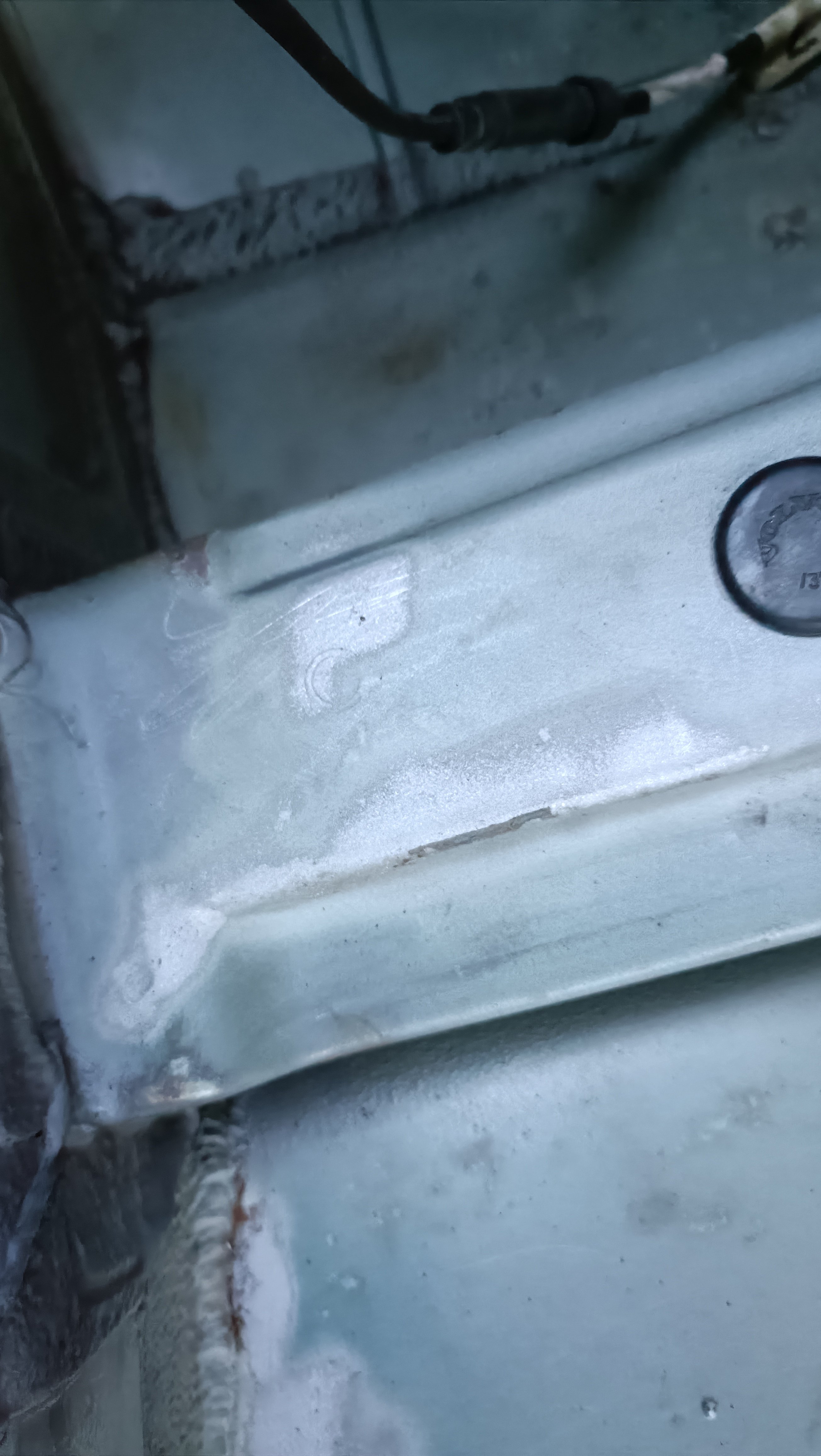

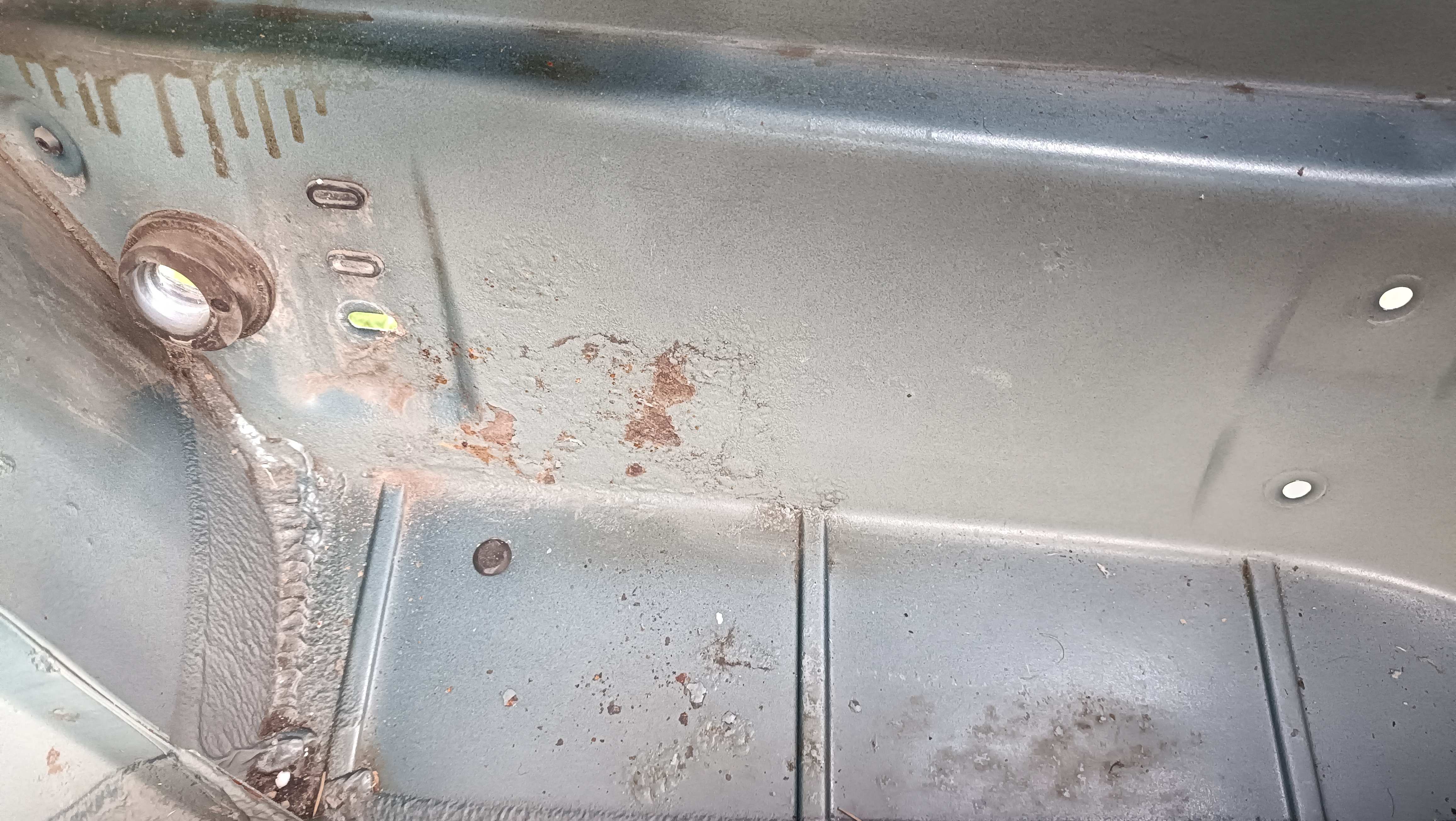

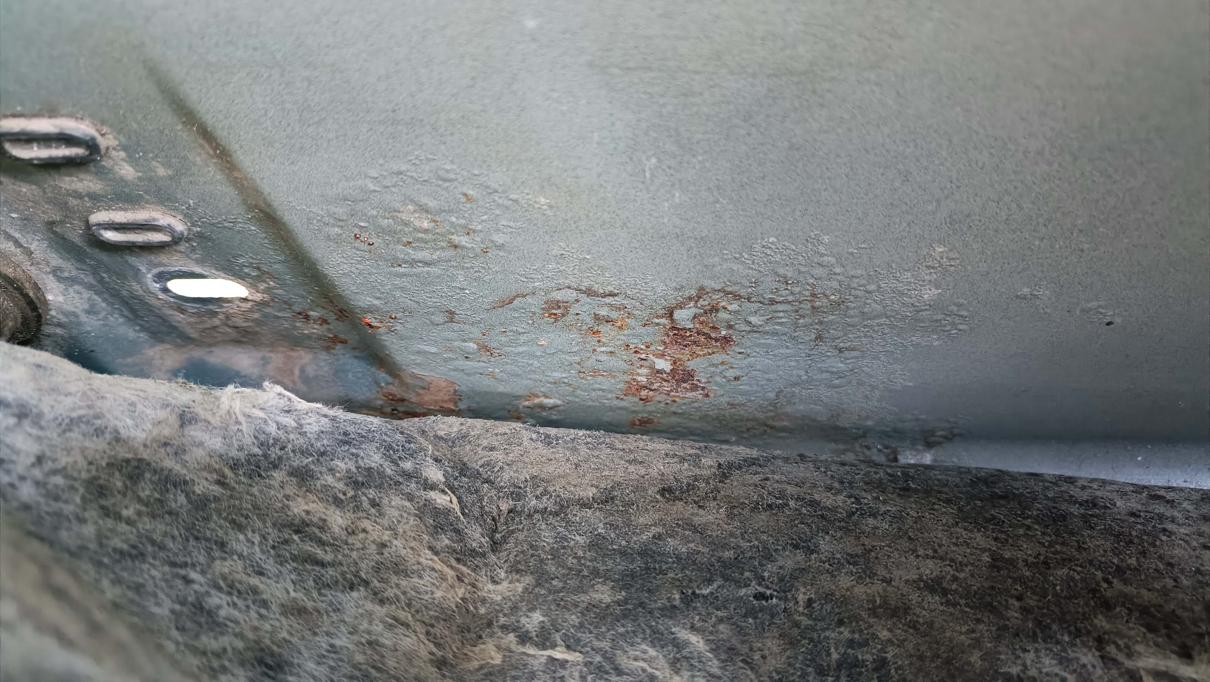

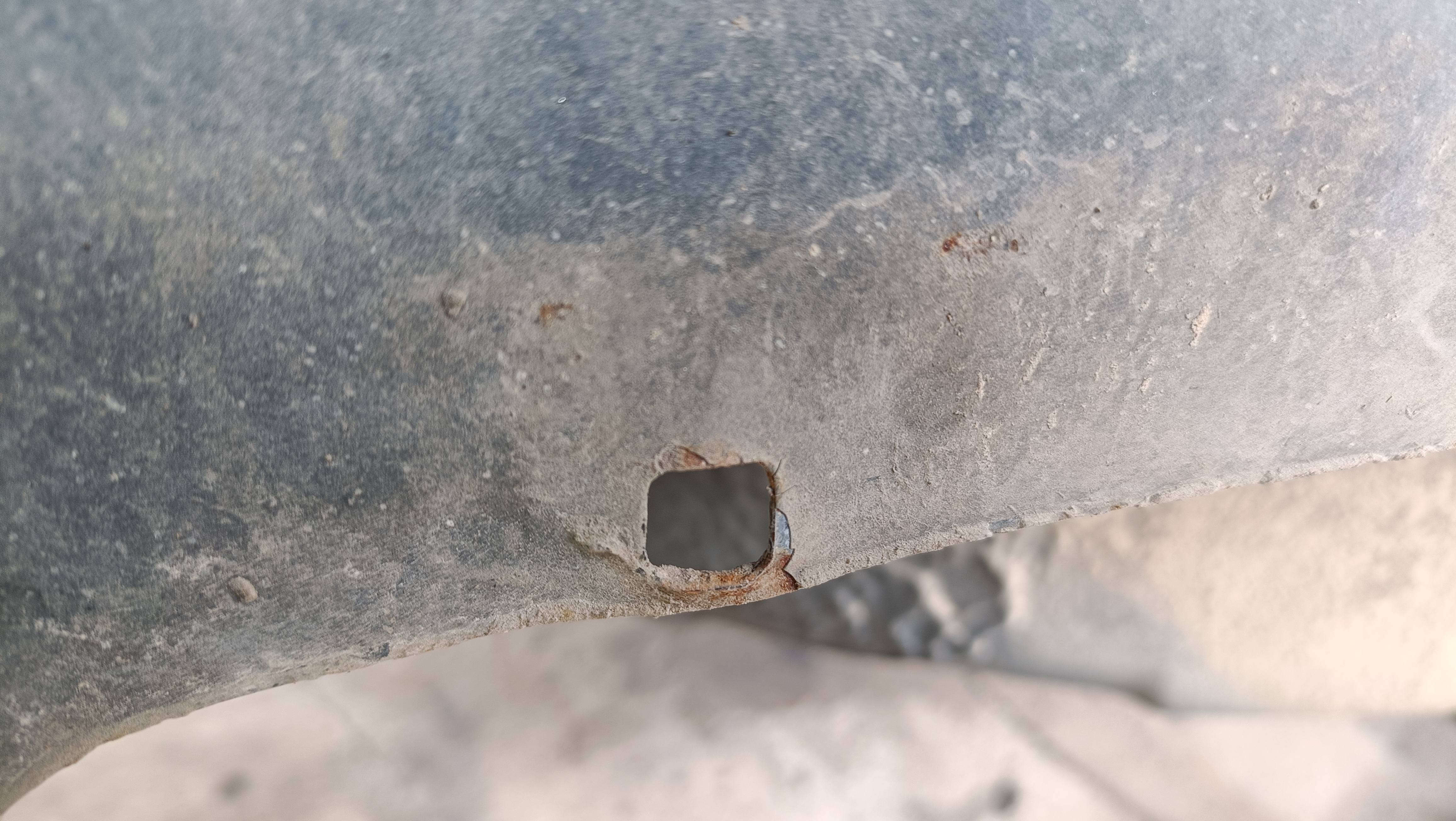

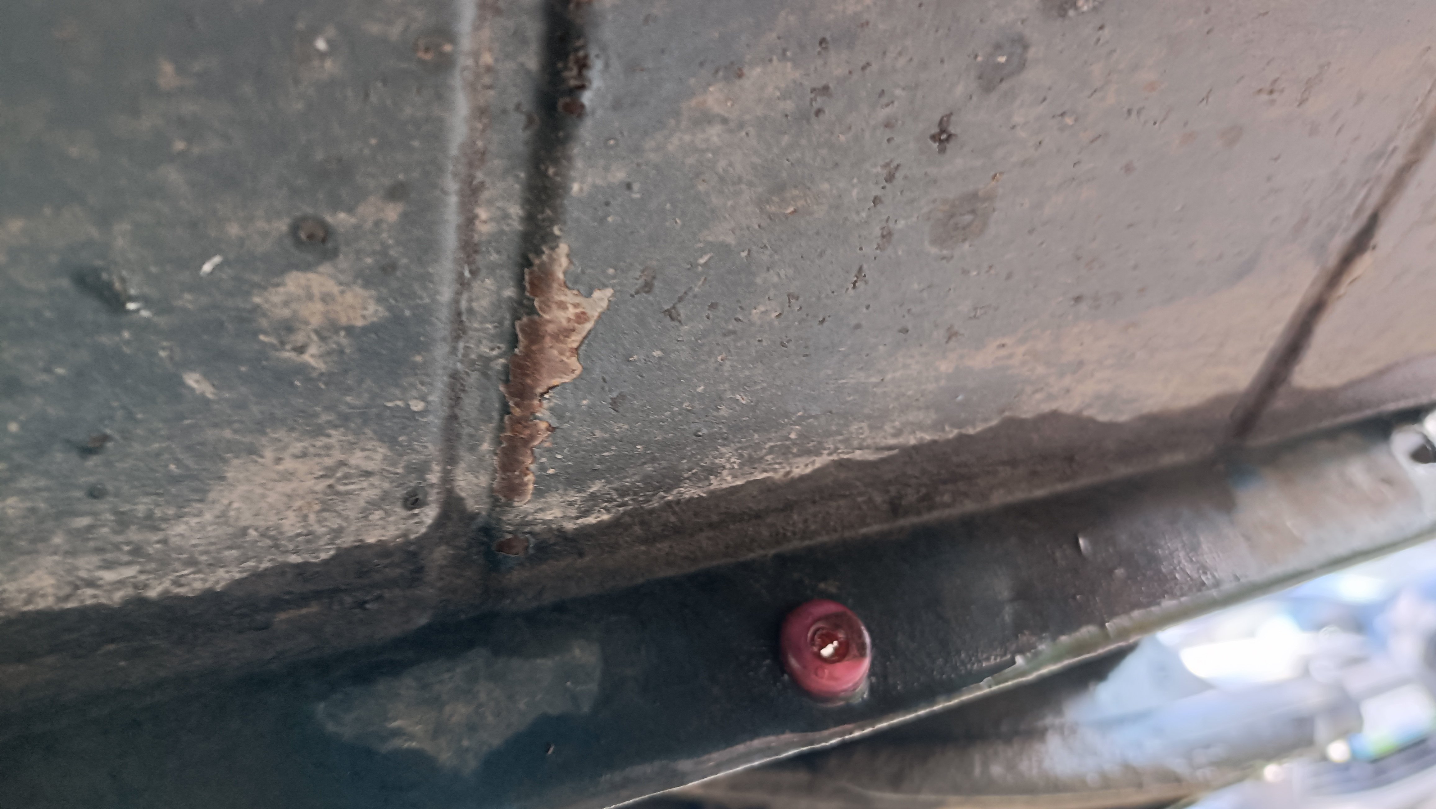

Tymczasem w wolnej chwili wziąłem się za oględziny zakamarków pod zderzakiem.
Gdzieniegdzie widać małe objawy rudej choroby, ale w zasadzie to pryszcz.
Do ogarnięcia bez większego problemu, ale warto było tam zajrzeć.

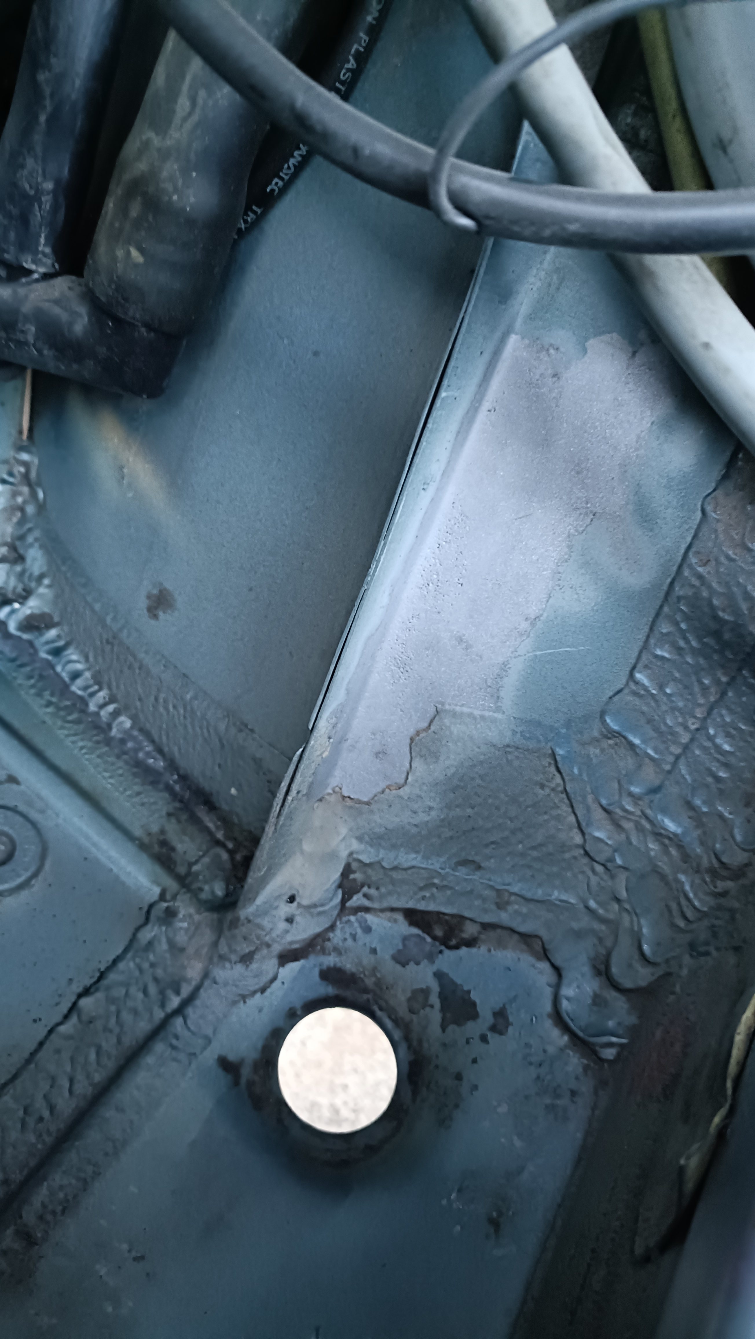

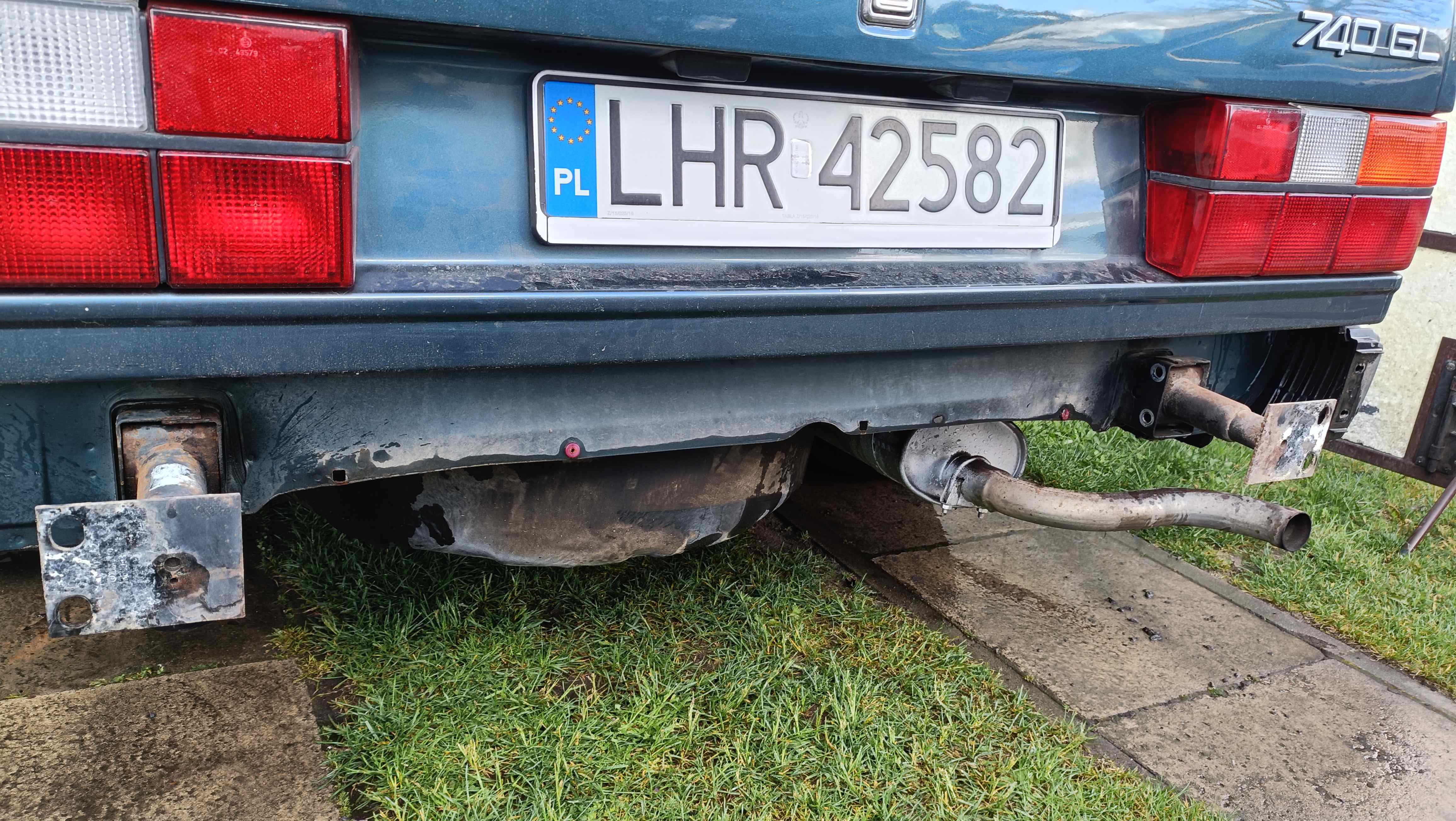

Ciekawiej sprawa się miała w bagażniku. Ruda choroba w kilku głupich miejscach o których raczej bym nie pomyślał. Generalnie więcej objawów rdzy niż na zewnątrz.

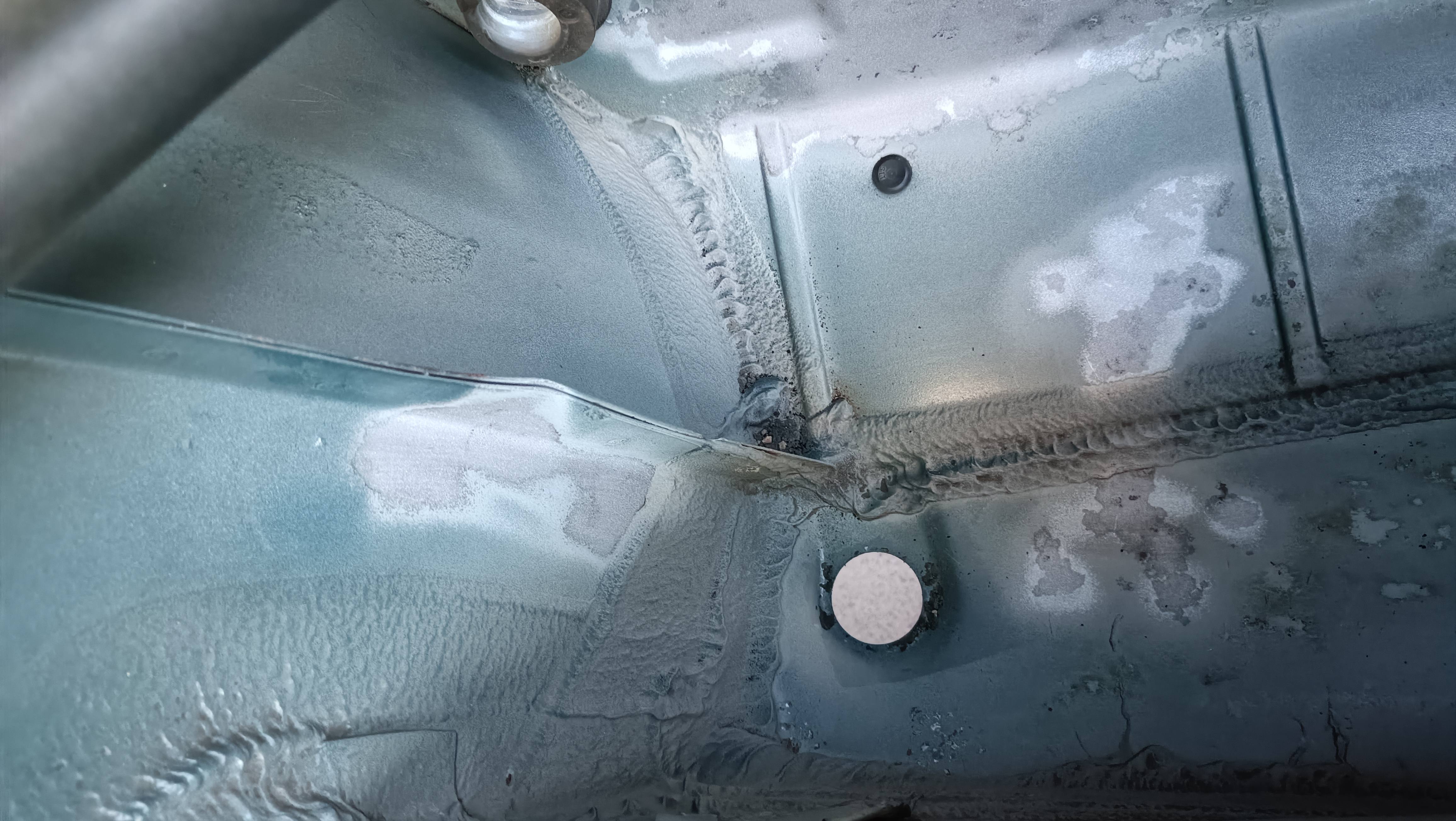

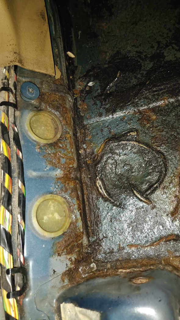

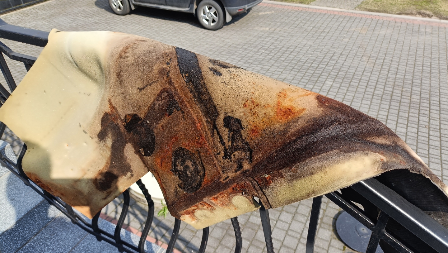

Po piaskowaniu wżery udało się fajnie usunąć. Wziąłem to trochę na zakładkę, żeby upewnić się, że dookoła nie ma już nic niepokojącego.

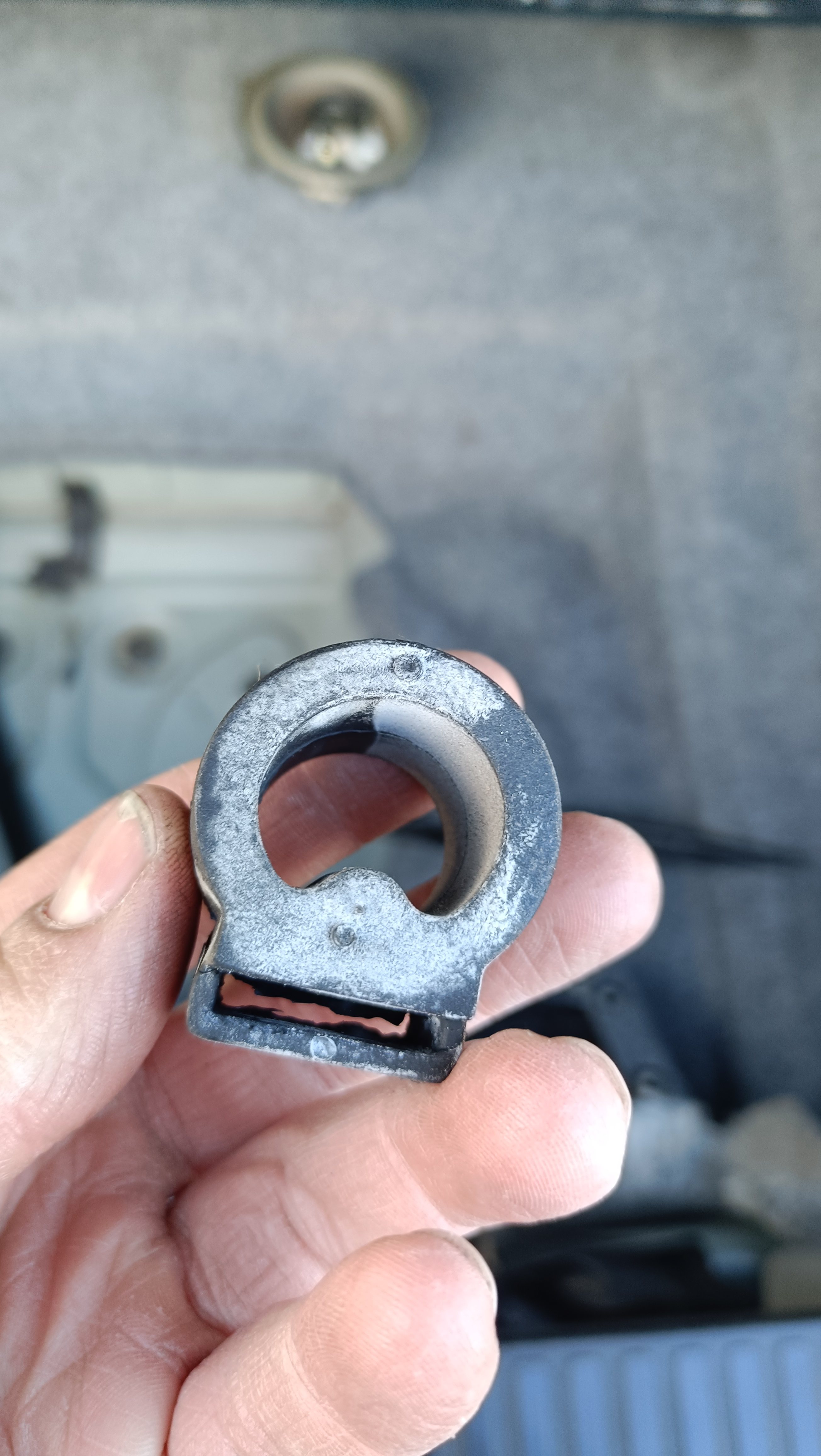

Znalazłem też w baganiżku coś takiego (jak na foto) cóż to może być? Od czego?

No zdecydowanie trzeba, póki jest co ratować. Prawdę mówiąc w miejscu, gdzie odkręca się boczne elementy zderzaka (te jakby harmonijki) to od strony bagażnika wyglądało to fatalnie. Jak rzuciłem okiem na początku to pomyślałem, że jest tragedia i jak zdejmę ten boczny element zderzaka to po kilku uderzeniach młotkiem, zrobi się jedna wielka dziura.
Na szczęście od zewnątrz nie było w zasadzie nic, a od środka łuszczący się lakier, który w tym miejscu odpadał płatami dawał złudzenie tragedii, której absolutnie nie było.
Teraz mam duży dylemat jak to dalej pociągnąć. Kusi mnie jednak zerwanie wszystkiego i pomalowanie od podstaw. Na zdjęciach tego nie widać, bo robiłem je w trakcie pracy, ale pod jedną mastyką (właściwie po środku bagażnika, trochę w stronę lewej lampy) również zalęgła się ruda.
Masa uszczelniająca w tym miejscu nie jest już szczelna i rdza była pod nią. Zająłem się tym wczoraj, ale tylko doraźnie. Muszę wyciąć ten cały pasek masy idący od wzdłuż pod lampami i po oczyszczeniu dać nowy pasek masy.

MarcinS pisze: 29 sierpnia 2024, 21:10 Schemat "gabażnika":
Klips 23 ma nr 1268665
Że się podepnę, czy ktoś wie, gdzie takowe klipsy można nabyć? W sensie gdzieś u nas, a nie w Szwecji, USA itd. :)
Dziękuję
P.s. A patrząc na zdjęcia, to chyba w swoim białym zdejmę kiedyś wszystkie dywany...
Posty: 523
Na skandixie:
https://www.skandix.de/en/spare-parts/b ... e/1051770/
Możesz zamówić za pośrednictwem draken.com.pl
