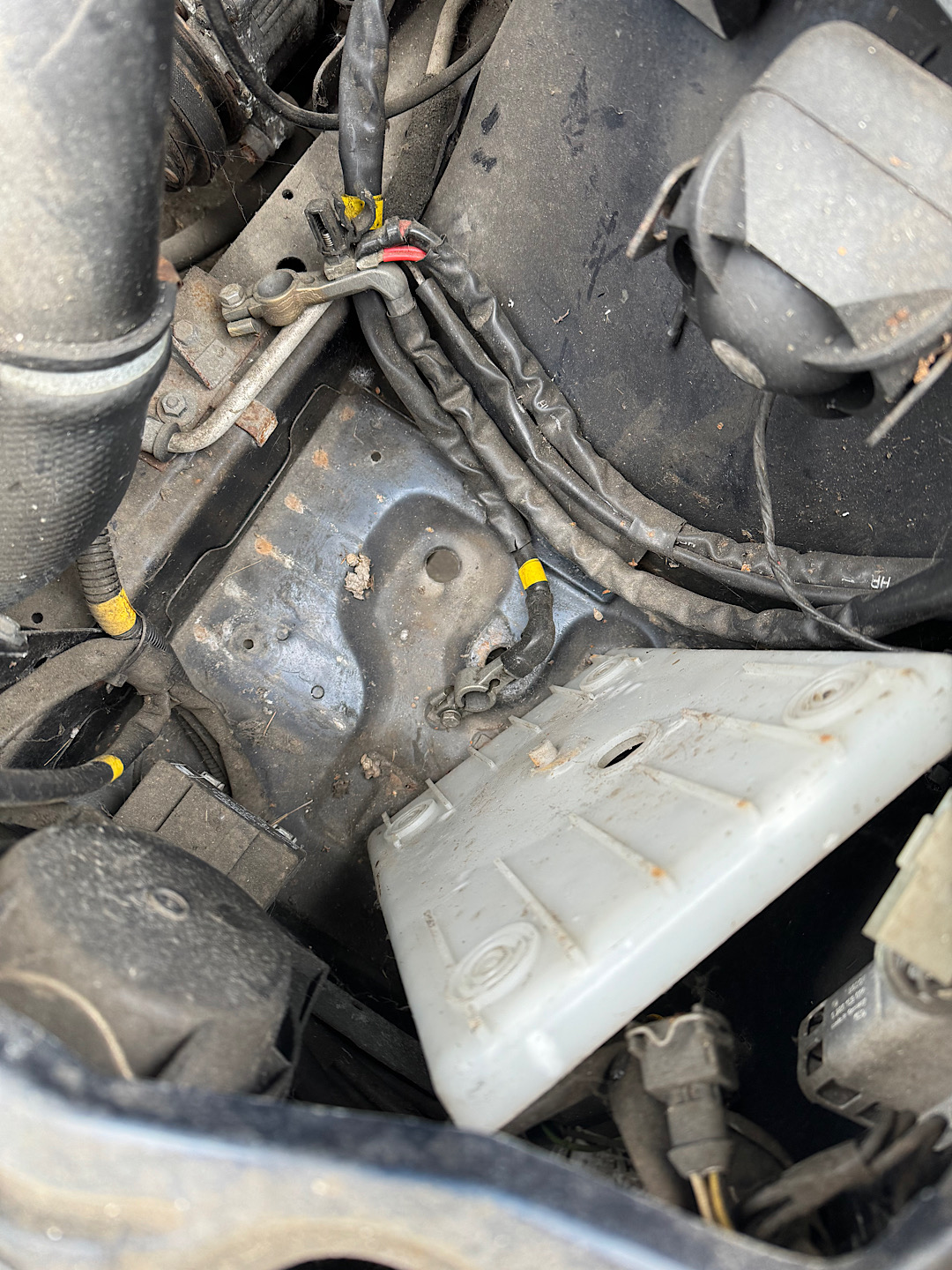

Gdzieś w okolicy serwo hamulcowego jest miejsce na pompkę podciśnienia.
Powinieneś mieć gotową wtyczkę do niej, ciemnoszarą, na trzy piny, szeroką na jakieś 2cm.
Tu foto pompki, widać gniazdo do tejże wtyki:
A przynajmniej mam nadzieję, że to właśnie ten rodzaj tempomatu jest u Ciebie :)

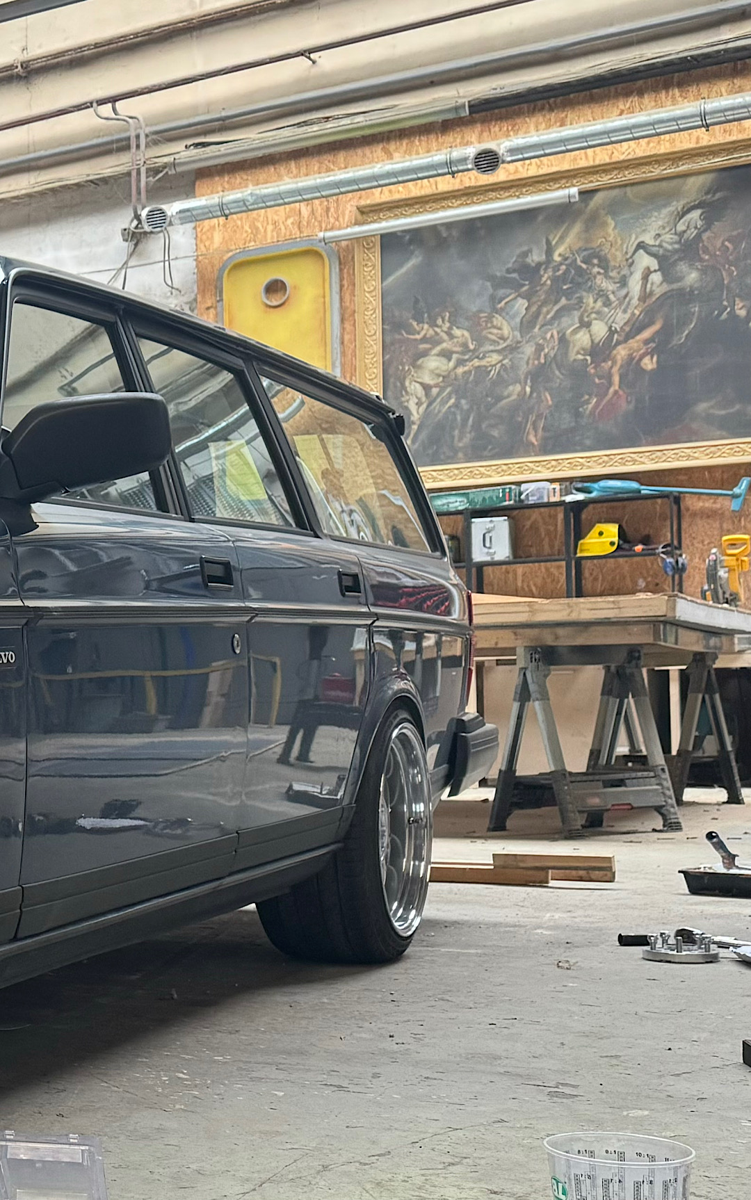

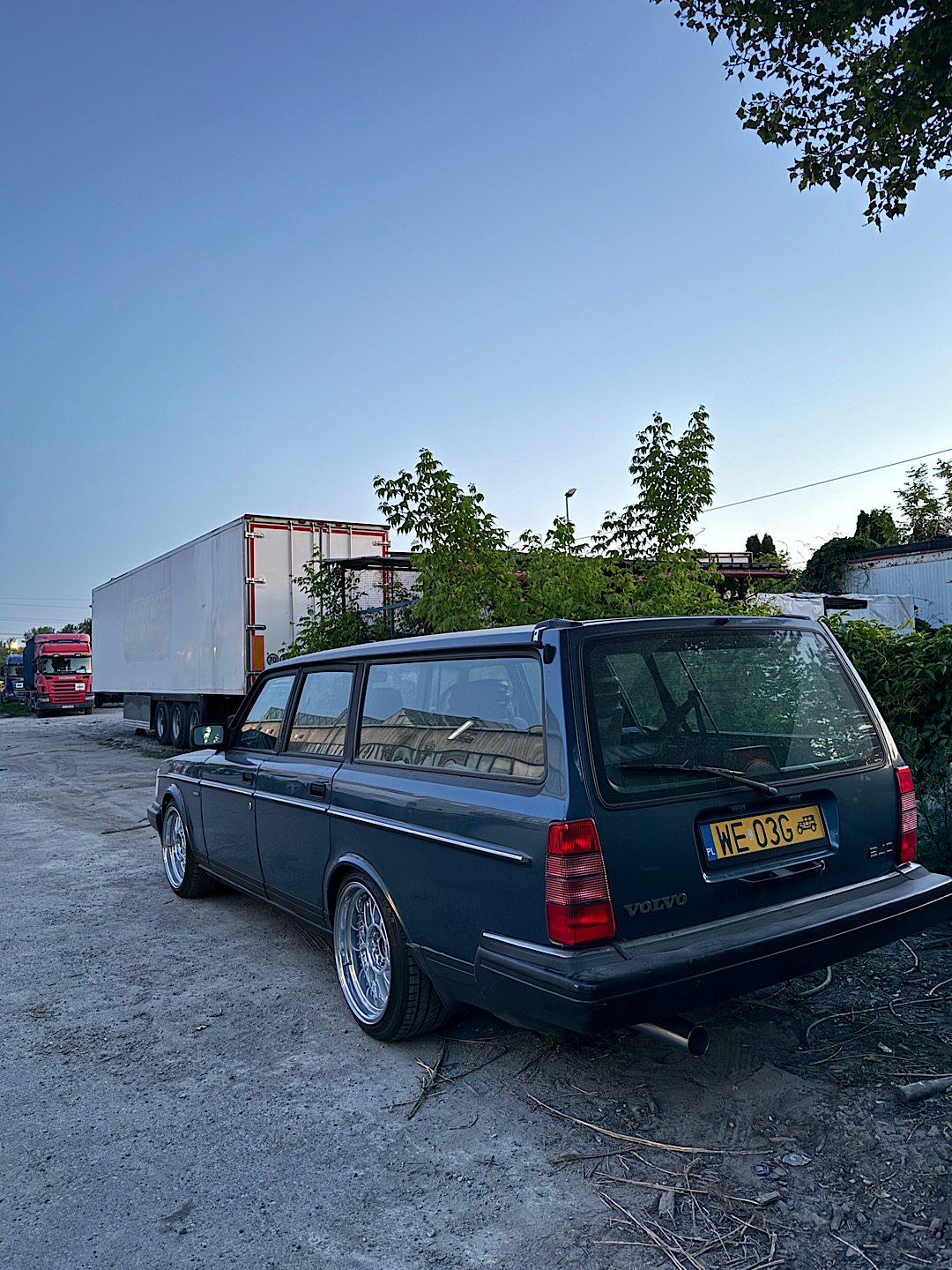

Mały update. Auto dostało całe nowe zawieszenie na miększym poliuretanie,nowe amortyzatory i sprężyny jamex z czerwonego. Wleciał też nowy magiel z drążkami i końcówkami.
Poza tym koła 17” - 8,5” szerokości z przodu i 10” z tyłu. Dołożyłem też chromowany grill i listwy boczne bo jakoś mi się gryzł ten mix kolorystyczny.

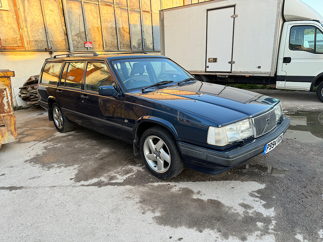

I teraz kwestia napędu. Kupiłem dawce 97 fk z aw sedana z którego silnik przygotowywałem na podmiankę ale trafił się lepszy zawodnik więc napęd przełożę z niego a tamten zestaw sobie poczeka na napływ nowych pomysłów :)

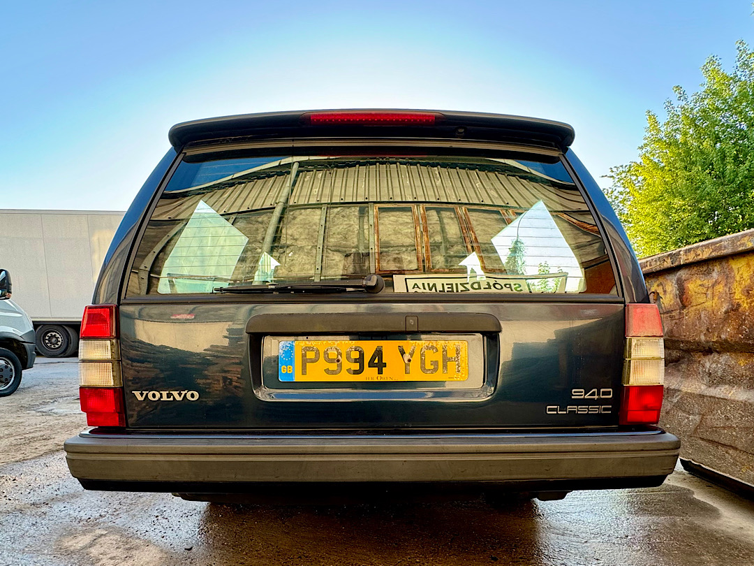

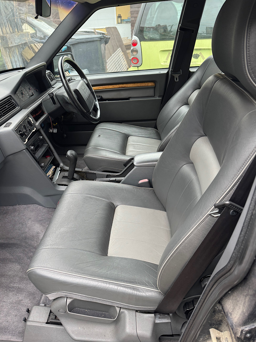

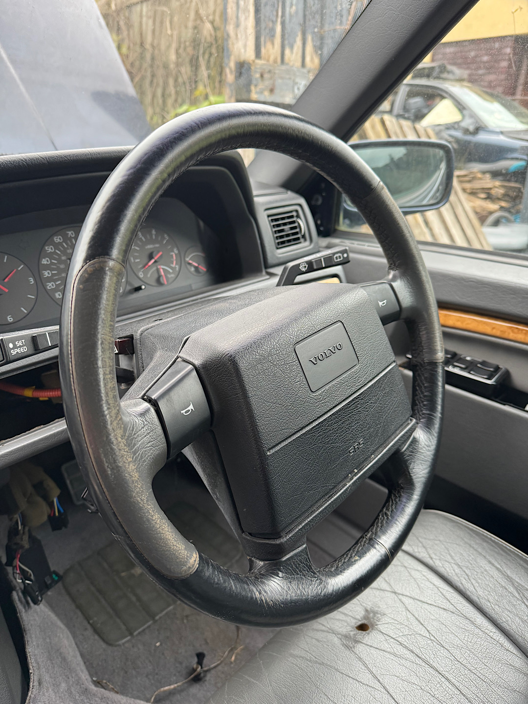

A teraz ciekawostka - dawca. Jest to chyba najbardziej dopasiona dziewiecseta jaka kiedykolwiek widziałem plus prawie niema przebiegu (47k mil). Przyjechała z Japonii do uk a potem do Polski. Jest to ft z aw, mostem 1041 i wszystko to wleci do dwusety. Ma też tempomat ale niewiem jak dużo da się przeszczepić ( o ile wogole cokolwiek). Dodatkowo spróbujemy odpalić to w pełnej sekwencji na emu więc jest niewielka szansa że będzie w miarę równo pracował :)
Posty: 3183
Niespotykany stan blacharski, ale wyposażenie poza tapicerką bez wodotrysków :-)
245 bardzo BARDZO wyładniało :!:

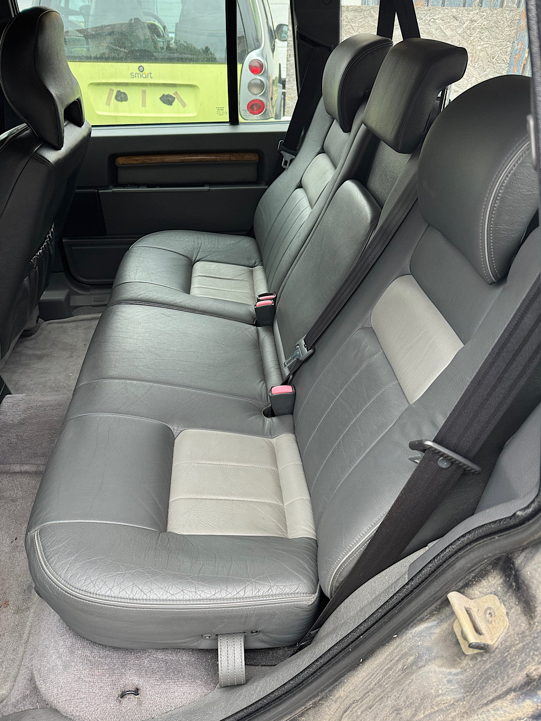

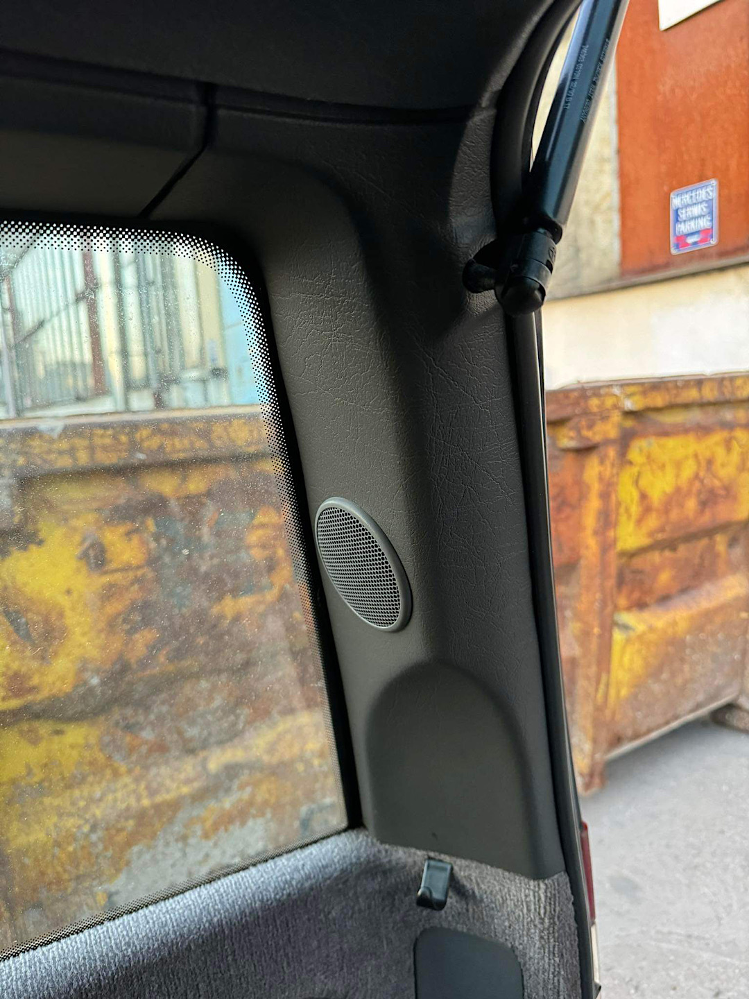

Ma jakieś super audio z głośnikami w słupkach bagażnika, trzeci tapicerowany rząd siedzeń i masę innych ficzerow na które trafiłem, wszystko w prądzie. Może niewiele jeszcze widziałem ale bardziej dopchanej 940 osobiście nie spotkałem. Inna sprawa że nie jestem specjalnym koneserem serii 900. Na przykład ori lotka ze stopem :
Genialna dwuseta. Idał.
Co do dziewięćsety to też bajka. Może warto zostawić w całości? Jak wygląda zrobienie przekładki dechy na właściwą stronę?
