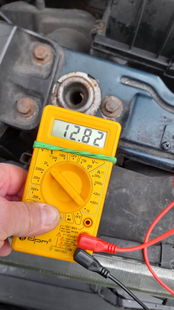

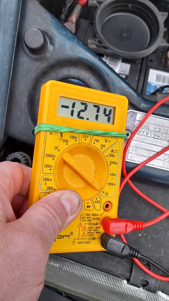

Mam napięcie na reflektorach jak na foto.
Przekaźników pierwszego rzędu nie da się dotknąć, po przejechaniu 50 km.
Zrobiłem dodatkową masę do lewej i osobną do prawej lampy.
Napięcie na alternatorze 14,32
Na akumulatorze 13.98
Na lampach jak na foto.
Nowy akumulator.
Nowy przekaźnik Bosch 30to amperowy ten drugi od lewej, reszta sprawdzona i poczyszczona do żywego.
Co tam jeszcze?
Te grzebyki od masy lamp na błotnikach również od kręcone i wyczyszczone do bólu.
Gniazda przekaźników spryskane preparatem dla lepszego kontaktu z nużkami przekaźników.
Proszę, jeśli coś napiszecie, to tłumaczcie jak krowie na granicy, bo jestem lewy w elektryce jak but.
Tak czy siak, już Dziękuje.

Miałem ten sam problem. Dołożenie dodatkowego przekaźnika dla każdej lampy z zasilaniem z aku załatwiło problem. Wiem że nie jest już to oryginał ale działa.
Re: Małe napięcie na światłach mijania.
Dzięki za odpowiedź.
Muszę sprawdzić jeszcze regulator napięcia, może to on jest winowajcą ?
Założona oddzielna masa od akumulatora do prawej i do lewej z altka.
Wróciło napięcie na światłach do 14
Wszystko poczyszczone masy, przekaźniki. Przekaźnik od świateł nowy Bosch.
Wizyta u elektryka, żeby oblukał niby wszystko ok. Rada to włożyć mocniejszy przekaźnik świateł.
Metodą prób i obłędów na autostradzie wyłączyłem światła mijania i przekaźniki lux, wszystkie w normie.
Po włączeniu od nowa zaczynają się grzać.
Dziwne, że grzeje się też na maxa przekaźnik świateł przeciwmgielnych.
Macie jakieś pomysły ?
WIEM MUSZĘ ZMIENIĆ ELEKTRYKA

Wsówki w skrzynce przekaźników nie rozgieły ci się za bardzo i przez to ci się grzeją? Z tego co pamiętam to do przekaźnika ma dochodzić prąd po stacyjce, a drugi w przełącznika po jego przełączeniu i wtedy dochodzi do przekazania (podania) prądu na urządzenie. Np na lampy. Chodzi o odciążenie włącznika zbyt dużym natężeniem prądu by go nie popalić. Ot takie ogólnikowe wyjaśnienie działania przekaźnika.
W skrzynce bezpieczników jest ok.Nie widać jakiejś rzeźby. Wszystko siedzi bardzo ciasno.
Chyba będzie tak jak mówisz. Do każdej lampy osobny przekaźnik.
