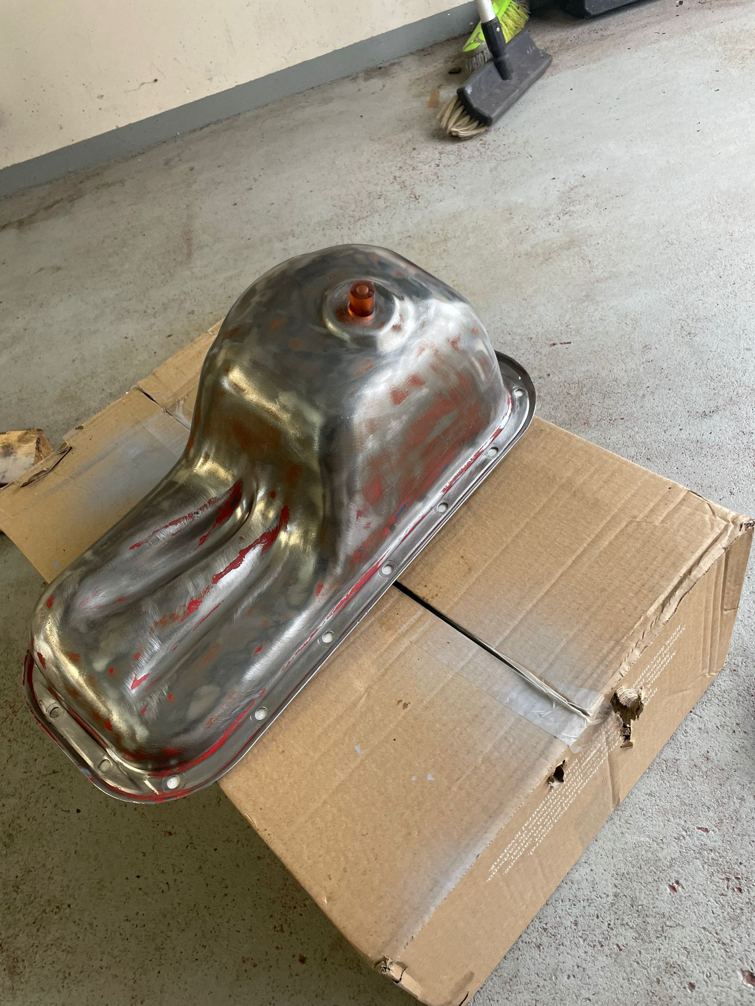

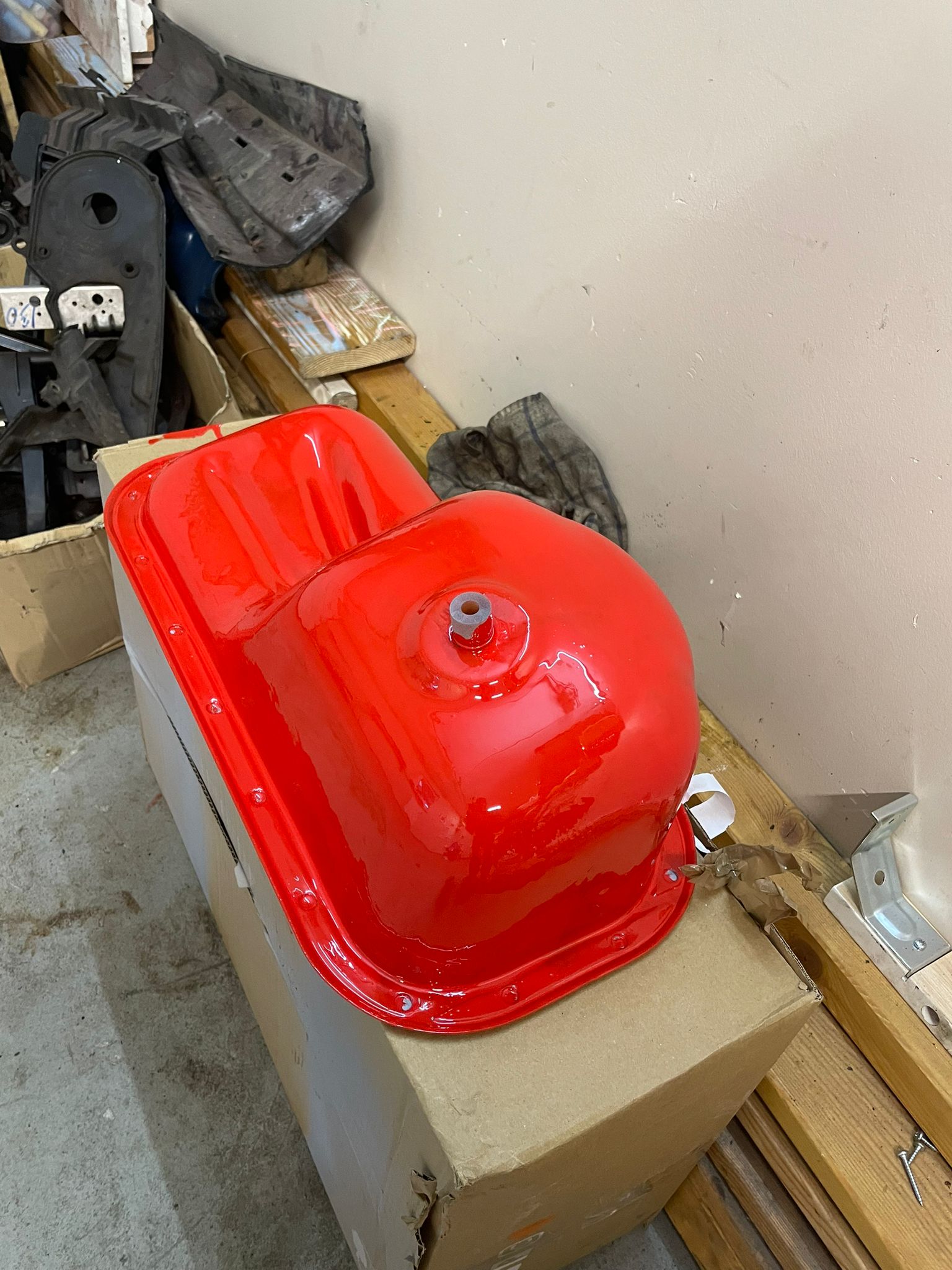

Odebrałem wreszcie silnik od szlifierza, udało się wreszcie zamówić nadwymiarowe panewki co uwierzcie mi nie było łatwe.dziś wolny wieczór wiec zabrałem się za miskę olejową. Była ostatnim elementem w kolorze blue ;)
Acha, zawiozłem głowicę do planowania i sprawdzenia…
Znikam na mamy urlop na tydzień i po powrocie biorę się za składanie pieca… lekki stres bo to pierwszy raz
