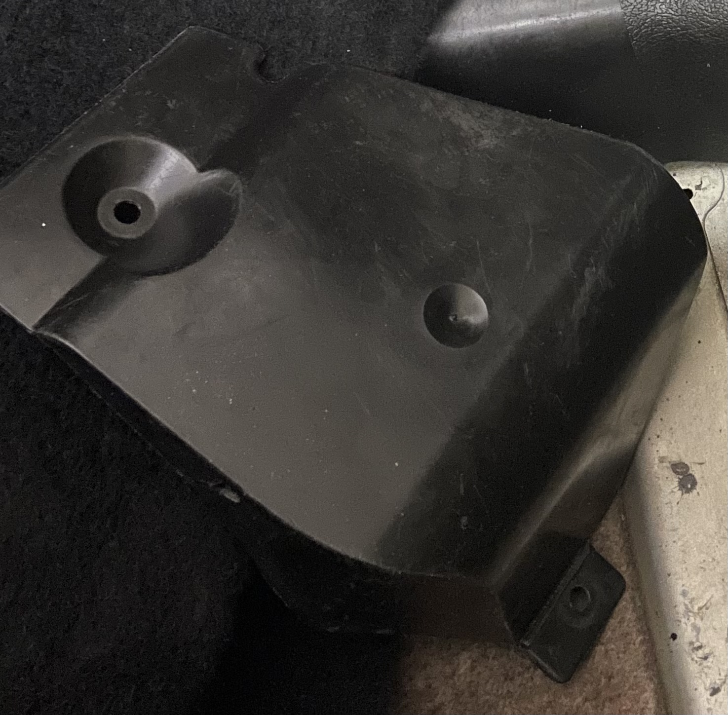

Tym razem chciałbym prosić o pomoc w sprawie plastikowych paneli w bagażniku, które były luzem przy kupionej cegłę. Zdjęcie poglądowe w załączeniu. Ten na zdjęciu to ten mniejszy i za choinkę nie wiem gdzie przypasować. Ten większy którego nie widać ze względu na pojemność pliku ładnie pasuje i zakrywa wlew paliwa. Gdyby ktoś wiedział gdzie przychodzi ten drugi to proszę o pomoc bo tak kombinuję żeby go gdzieś przypasować, że zaraz będzie połamany :)

mecenas pisze:Tym razem chciałbym prosić o pomoc w sprawie plastikowych paneli w bagażniku, które były luzem przy kupionej cegłę. Zdjęcie poglądowe w załączeniu. Ten na zdjęciu to ten mniejszy i za choinkę nie wiem gdzie przypasować. Ten większy którego nie widać ze względu na pojemność pliku ładnie pasuje i zakrywa wlew paliwa. Gdyby ktoś wiedział gdzie przychodzi ten drugi to proszę o pomoc bo tak kombinuję żeby go gdzieś przypasować, że zaraz będzie połamany :)
Podaj numer volvo z tego elementu. W katalogu na bank znajdzie się jego umiejscowienie - mogę sprawdzić.

1247965 a poniżej jest jeszcze numer 1882

mecenas pisze:1247965 a poniżej jest jeszcze numer 1882

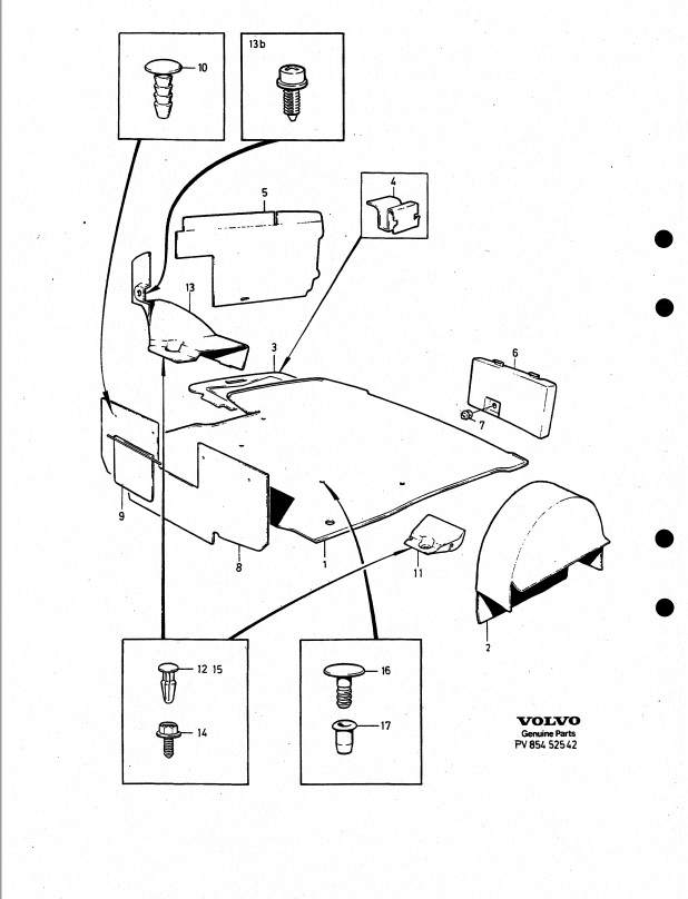

Numer 11 na schemacie, wymaga śrubki/spinki do montażu
