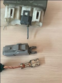

Mam problem ze znalezieniem konektora żeńskiego (9,5mm)
jeśli dobrze googloję, to powinien mieć numer 3523469 ale po telefonie do volvo dowiedziałem się ze dawno wycofany z produkcji
Ktoś ma jakieś pomysły gdzie i jak szukać? Sprawa pilna
Posty: 1162
BASSRIDE pisze:Mam problem ze znalezieniem konektora żeńskiego (9,5mm)
do wyboru do koloru:
https://www.tme.eu/pl/katalog/konektory ... ld=1000011
