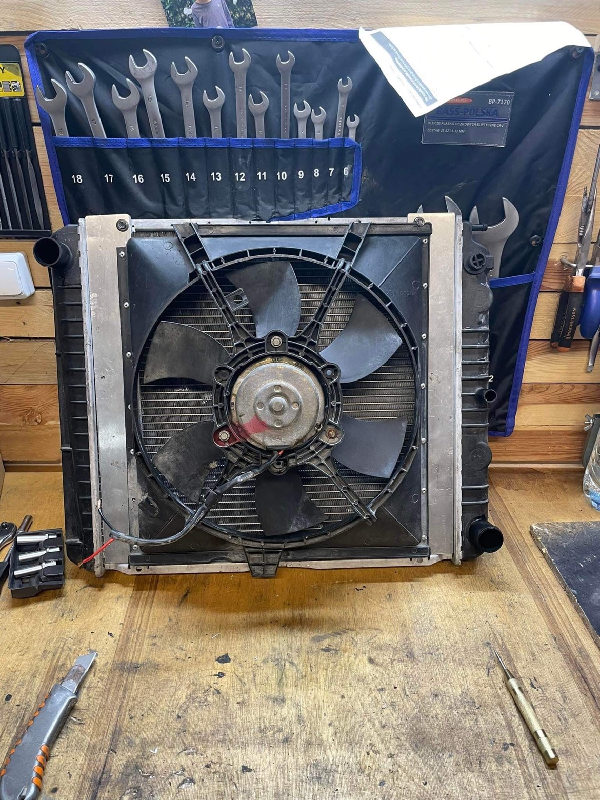

Pierwsze przygotowania pod turbo.
Posty: 1751
Re: VOLVO 240 Red Baron Wagon
Post autor: takijedenkuba »
BASSRIDE pisze:Pierwsze przygotowania pod turbo.
Nie robiłbym tego na powrocie
W chłodnicy masz zaślepione miejsce na termowłącznik
takijedenkuba pisze:
Właśnie tez się zastanawiałem czy nie ugotuję silnika ale wszyscy w necie robią na dolnej rurze…
Pytałem tu na forum o to miejsce w chłodnicy, czy powinien być tam jakiś termowlacznik, nikt nie potrafił odpowiedzieć…. Masz może kod, nr Czesci, zdjęcie?
Ewentualnie radzisz dac na górny wąż?
